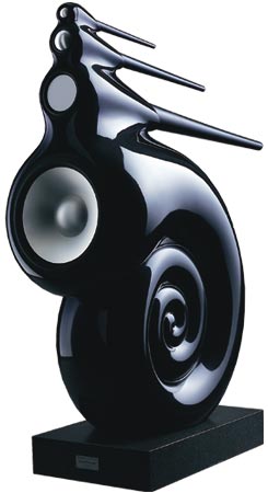

Ik zit net te denken, zou zo'n nautiluskast, zon slak zullen we maar zeggen, moeilijk te bouwen zijn??
Vast wel, maar als we met meerderen zo'n ding proberen te bouwen, is het waarschijnlijk wel de moeite waard, toch?
tís maar een ideetje...ik wil namelijk niet van mijn mooie refmons af!

Als ik dat zo zie hè, dan denk ik een paar dingen: Draaibank, doek en polyesterplamuur.
Hoe wil je die tweeter eigenlijk zo krijgen? Of ga je dan toch ergens concessies doen?
Ik denk dus inderdaad dat je eerst met een draaibank alle losse stukjes draaien, en dan bespannen met doek en dan met ronde vormen dan doek indrukken en volgooien met polyplamuur zoals de dat ook in de autobusiness doen. Als ik naar het slakkenhuis kijk denk ik: Wie is er behendig met de guts? :P

guts? Een mal maken dus! De slak moet in 2 helften gemaakt worden. Voor elke helft een mal! Dus je hebt een steenhouwer nodig wanneer je hem van gietijzer maakt :lol:
Idee :!: Een slang die taps toeloopt! Die breng je in de juiste vorm en storten dat cement!

Die slang gaat je niet lukken. Als je goed kijkt, dan zie je namelijk dat in plaats van dat de slang om zichzelf gerold is, dat hij door zichzelf heen gerold is. (ja dit is een vreemde zin).
En nee, die van B&W komt uit een mal, niet gerold natuurlijk :)

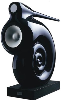

Volgens die man is het dus geen compleet gesloten systeem. De buizen voor mid en hoog lijken open te zijn.
http://audio-nirvana.fortunecity.net/img/caracol2.jpg

Ze gebruiken duidelijk een hars buitenschaal
Wat duidelijk is dat de hoorn niet wordt gemaakt door de zijkanten, er moet nog een schot tussenkomen, waarschijnlijk zoiets als dit
niet zo breed natuurlijk, maar wel zoiets, omdat de zijwanden als de twee helften tegen elkaar aan liggen veel te ver van elkaar af zijn, dat zie je hier goed:
Voordeel van zo'n tussenwand is dat het geheel héél erg sterk en mogelijk zelfs resonantievrij kan worden.
Wat ook erg mooi is dat nu meteen ook de behuizing van de mid/hoog kan worden gemaakt: eerst een holte maken, en daar later een op de draaibank gemaakt tube erin waarin de mid/hoog kan worden gezet.
Dit zouden dus de componenten moeten zijn, en daar klopt dus geen biet van. Kwestie van op het verkeerde beentje zetten??

Kan er iemand met 100% zekerheid zeggen dat de behuizng van de woofer echt een spiraal is en niet gewoon een gesloten behuizing die de indruk wekt van spiraalvormig te zijn?
Aan de onderdelenlijst te zien krijg ik toch die indruk.
Berichten: 8788
Bericht door Wowly »
Zou ook nog kunnen, maar het is wel te verwachten dat ze de filosofie die ze met de mid en de tweeter door zetten, alleen is daar de pijp niet van opgerold....
