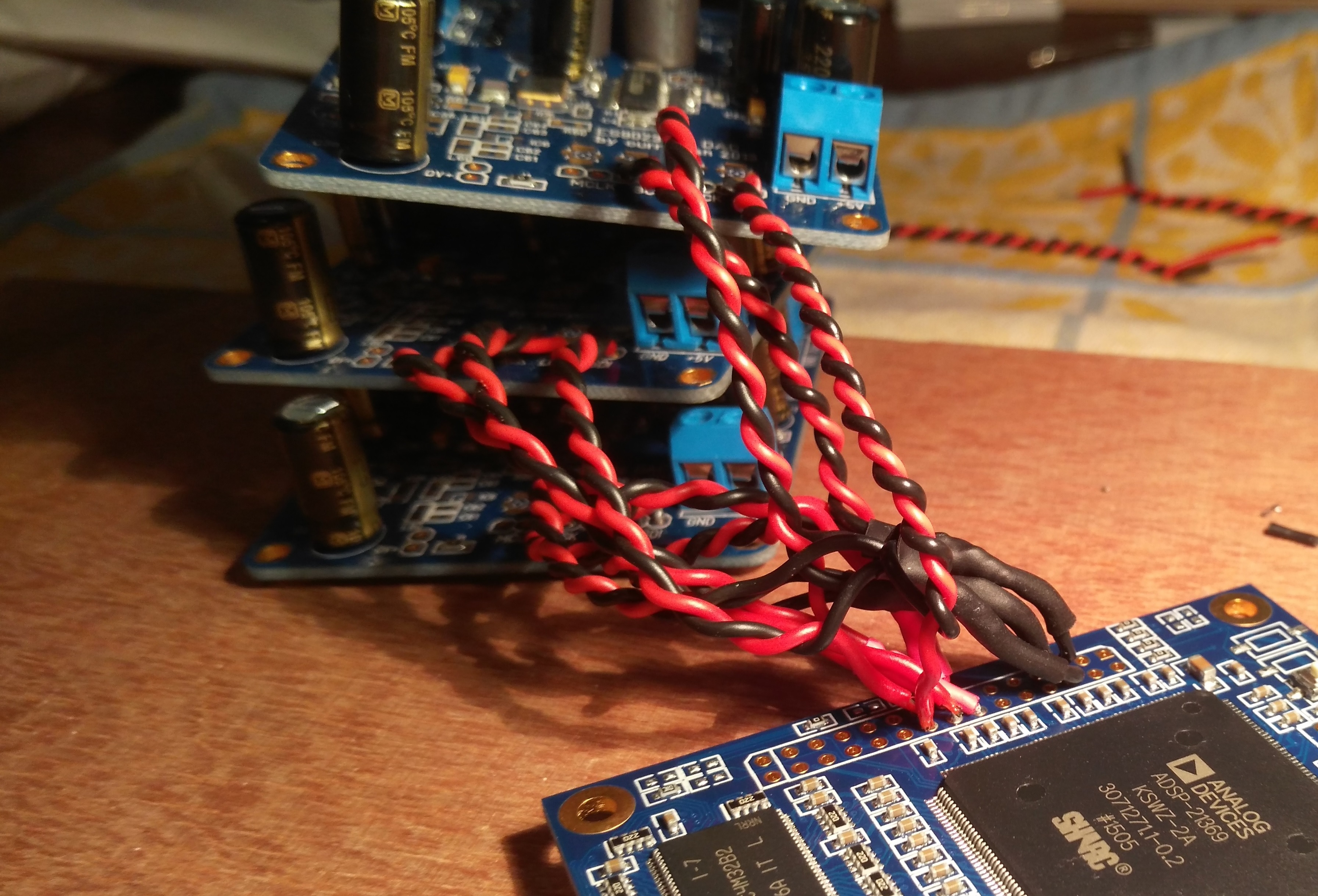

Inmiddels een plaatje gevonden wat mijn vragen beantwoorde. Ik heb zelf misschien iets te dikke kabel gebruikt want het viel niet mee om de verschillende lijntjes samen te voegen en bij elkaar op de header gesoldeerd te krijgen, maar het lijkt te zijn gelukt! Ik wacht nog op messing afstand houders om de stack DAC's op elkaar te stapelen, komt als het goed is morgen binnen en zo werken, dus morgen weer verder. Ik hoop maar dat het zo werkt, ik had de bekabeling anders voor ogen om het zo maar te zeggen :lol: .
Mvg Reinder

Goed advies! Het voorbeeld wat ik vond was ook met IDE kabel, enfin ik had nu al op iedere DAC getwiste kabels gesoldeerd, eerst eens proberen en anders terug naar de ontwerp tafel!
Ik heb de aarde lijntjes wat verlengd aangezien deze geen signaal doorvoeren leek me dat niet kwalijk en het gaf wat flexibiliteit om alles op de header gesoldeerd te krijgen.
