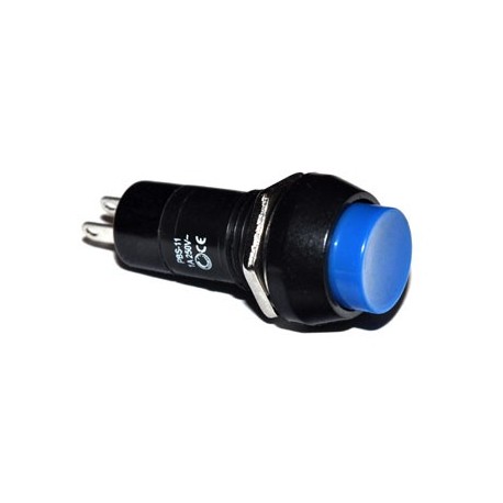

Push button.
De rest......
Push button.
Wat is de meest eenvoudige manier om een versterker in te laten schakelen met een push button?
Dus zonder softstart en andere onzin.
[img]12-volt-push-button-toggle-switch-l-66de9b42d0f78aa4.JPG[/img]

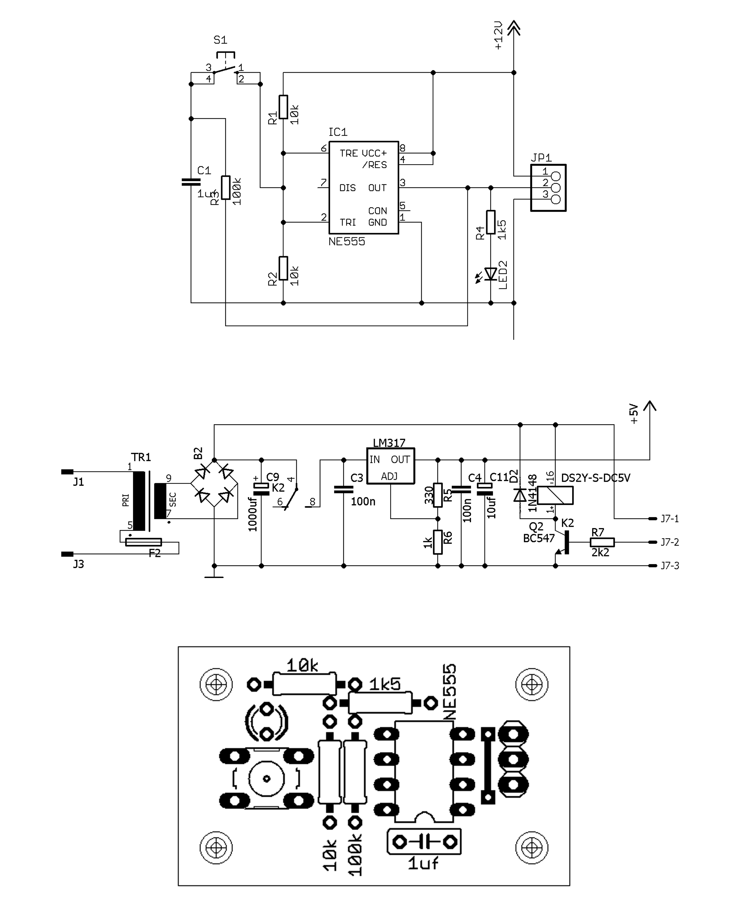

Pjotr heeft ook wel eens iets al een klik aan- klik uit ontworpen, maar dat is denk ik ook te omvangrijk in jouw geval.

Neem een druk-SCHAKELAAR i.p.v. een druk-KNOP. Heb je geen batterij en elektronica nodig.

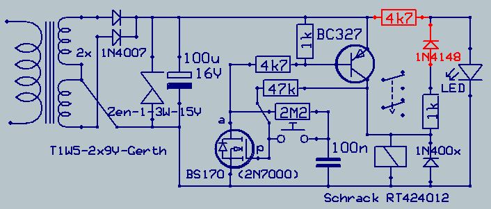

Ooit 's dit voorgesteld, is misschien klein genoeg :sure:
Het rooie hoeft niet, is om de led zacht te zetten als de boel uit is ipv donker.
Zonder dat moet de led aan de 1k.

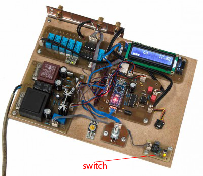

Heb toevallig pas dit aan mijn plankjes voorversterker geknoopt, gewoon met een pulsschakelaartje, werkt perfect.
