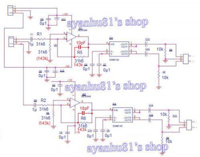

Maar er staat inderdaad een schema op 'Ibee':

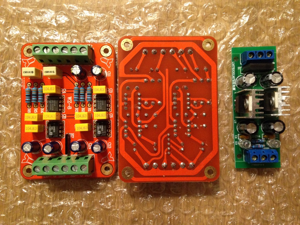

Maar we kunnen nu ook gewoon op de print kijken, want ze zijn binnen :rock:
Hieronder een foto van de onder- en bovenkant van de 2 buffers/converters, en rechts de regulator voor deze 2.
Unbalanced2balanced converter buffer
Redelijk groot en ruim opgezet als je het vergelijkt met zo'n OMO boardje als de MiniDSP, dus hier kan ik ook nog wel wat aan ombouwen als het nodig is.

Schema staat er gewoon bij hoor, aantal componenten aan de bovenkant komen precies overeen. Dus niks OMO!
Nou je 't zegt, even plaatjes doorschuiven dan komt ie :D
Dan maar even schema aangepast,
De verandering in 't rood, geeft 4,5x ipv 1x.
Hoeven niet zo nodig 1% weerstanden te zijn, gewone 150k gaat ook.
De weerstanden waarlangs de ingangen stroom krijgen heten gelijk te moeten zijn, hoeft ook niet echt vandaar de waardes tussen ( ) .
Ook twee condensatortjes erbij voor de veiligheid (oscillaties wegens versterking), misschien niet nodig.
Dan maar even schema aangepast, $_57.jpg De verandering in 't rood, geeft 4,5x ipv 1x.
Thanks! Komt dus gedeeltelijk overeen met wat ik dacht: Nu gain 1, en R5 en R6 groter maken om de gain te verhogen, maar ik zie dat ook R3 en R4 4,5x zo groot moeten. Kan ik me iets bij voorstellen als ik er nu over nadenk...
edit: Ow wacht dat schrijf je ook, vandaar de haakjes :-#

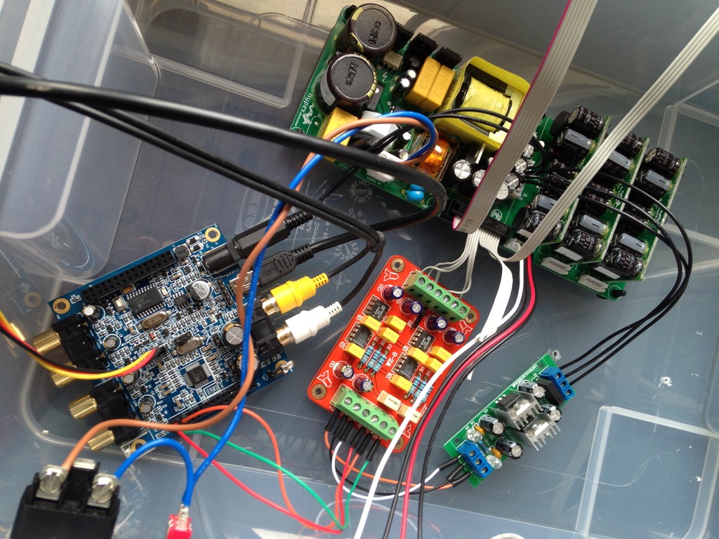

Gisteravond een van de buffers/converters aangesloten! En het werkt: Ik heb geluid. Ik heb nog niet heel goed geluisterd omdat het al vrij laat was, maar volgens mij kon hij wel iets harder nu er balanced input is op de UcD36MP. Misschien dat mijn hypothese over meer volume bij aanpassing van unbalanced naar balanced input zoals in de startpost beschreven staat klopte... Hopelijk kan ik vandaag nog wat beter luisteren. Het is papadag vandaag, dus alle aandacht naar dochterlief :wink:
Hieronder een fotootje van mijn testsetup in Ikea doos:
Test unbalanced2balanced converter buffer
Ik heb nog niet de buffer-weerstand vervangen hoor. Ik wil iets meer weten wat ik doe:
dynamike schreef:
Trouwens, ds23man, in het kader van mijn leerweg, zou je willen toelichten hoe je aan het getal 26db komt, en hoe je van een 14db versterking bij een (gain?) van 4,5x komt? Bij voorbaat dank!
Ik quote even mezelf :D Ik heb ondertussen gevonden dan 26dB inderdaad een 'normale' versterking is. De UcD32 heeft maar 12dB. Het verschil is 14dB. Blijkbaar is er een formule om van het aantal dB versterking naar gain te komen. Bijvoorbeeld zoals beschreven op deze site:
http://www.sengpielaudio.com/calculator-gainloss.htm
Als ik hier 14dB invul kom ik op een gain van 5.011872 en niet 4,5 zoals ds23man aangaf. Heeft ds23man een veiligheidsmarge aangehouden?

Ik zie net trouwens dat de kleuren op de weerstanden op mijn module anders zijn dan die op de foto's op eBay staan. Die van eBay zijn 31,6kOhm 1%, zoals Anne aangaf (ook naar de kleuren gekeken Anne?). Mijne blijken 33kOhm 1%. Heeft dat nog effect op de capacitor die Anne extra over die weerstand had getekend?
33kOhm x5 = 165kOhm. Dat is een bestaande 1% versie op Conrad:
https://www.conrad.nl/nl/metaalfilmweer ... 13976.html
Wel een maatje kleiner, maar nog steeds 0,6W volgens de specsheet. Zal wel een kleine versie zijn.
Die er nu op zitten zijn bijna 1cm lang. Volgens wat googlen is dat waarschijnlijk 0,5W, maar het kan ook een kleine 1W zijn...
Ik wil daar gelijk een nieuwe Multimeter kopen. Mijn huidige is een lenertje.
Re: Mijn eerste stapjes...
Het komt er niet zo op aan, die 1% is meer om rechts en links gelijk te houden.
Ook 't vermogen, is bijna 0,0 ,kwestie wat er perongeluk voorradig is.
Condersatortje, voor zover al nodig, kan zo blijven.
Vier van deze weerstanden
https://www.eoo-bv.nl/100k-tm-976kohm-1 ... 9k-mf.html
sturen ze op in een flop, morgen binnen heet het.

Goedenavond!
Gisteren mijn o.a. mijn weerstandjes en condensatortjes binnen gekregen. Die nog niet aangesloten, maar wel wat PCB afstandhouders ingebouwd zodat ik alles wat netter op pootjes heb staan en de twee buffers/converters mooi kon stapelen. Ik heb ze alletwee aangesloten en alles werkt zoals verwachting.
Zeker een stap volume erbij in vergelijking zonder balanced input op de UcD. Niet dat het om volume gaat, maar ik moest zonder de balanced input echt alles voluit open zetten om een beetje goede metingen te kunnen doen met REW en de UMIK. Dat leek me niet goed. Maar dat is nu dus beter. Ik heb hem niet voluit open durven draaien. Dus met die nieuwe weerstanden om de gain nog 5x hoger te krijgen wordt het helemaal hard. Ik weet dus niet of dat helemaal nodig is, maar sowieso interessant om te proberen. Het kan nu toch vrij gemakkelijk :lol:
Wel nog even verder gekeken naar het hoge gepiep. Blijkt dat het helemaal niet uit de speaker komt, maar uit de voeding van de Hypex Module. Ik heb wat proefjes gedaan met verschillende kabels los en vast.
1. Zonder ook maar iets in de Hypex Module aangesloten behalve 230V input is de module doodstil. 239V komt er uit het stopcontact trouwens als ik het meet met mijn nieuwe multimeter :wink:
2. Als ik alleen de MiniDSP aansluit, die vanuit de Hypex 'Supply Output' wordt gevoed via de +5V Standby dan begint de piep. Dit is 5,07V als ik het nameet.
3. De piep kan ook beginnen als ik nog niet de +5V Standby gebruik, maar de 'SMPS/Amp Enable' (via een switch die ik erop heb gzet via de 'User Application Connector'). Op dat moment gaan ook de lampjes aan de voedingsmodule van de converters omdat deze gevoed worden via de +Vamp en -Vamp. Dit is een andere toonhoogte piep.
4. Als ik zowel de MiniDSP (via +5V Standby) als de converters (via +Vamp en -Vamp), dan krijg ik weer een andere toonhoogte.
5. Zoals eerder aangegeven veranderd de toonhoogte van de piep ook op de maat het knipperen van het LEDje op de MiniDSP.
Oftewel, het lijkt me dat afhankelijk van hoeveel stroom er wordt gevraagd van de voeding op de Hypex Module, hij anders gaat piepen. Ik heb al een beetje gezocht op internet wat dit kan zijn. Ik kwam het fenomeen 'coil whining' tegen, wat betekend dat de windingen in trilling worden gebracht afhankelijk van het vermogen wat eruit getrokken wordt. Er zitten twee kleine trafootjes op de Hypex Module, dus het zou uit deze twee kunnen komen. Misschien dat er 1 voor de +5V Standby is en de andere voor de +Vamp en -Vamp, en dat ze allebei een eigen piep hebben...
Heeft iemand ervaring hiermee? Hoort dit? Hoe kom ik er vanaf?
Of moet ik gewoon een dikke behuizing bouwen waardoor ik het niet meer hoor :?
Kijk maar 's naar "magnetostrictie" op wikipedia.
Bij tv met bb had je de horizotale afbuiging op bijna 16kHz.Die kon je duidelijk horen door het trillen van de lijn+hs-trafo en de afbuigspoelen.
Hetzelfde heb je bij schakelende voedingen, alleen daar zou de frequentie ruim boven wat je kunt horen liggen.
Waarom die bij jou piept ?? ken 't spul niet.Daarvoor moet je bij DS23man zijn.
