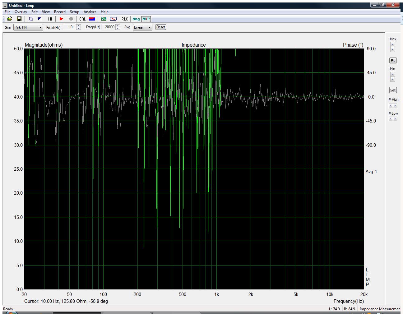

Waarschijnlijk doe ik iets fout met limp, maar ik zie nog niet wat.
Dit is wat ik krijg te zien.
Mijn meet versterker is de "oude" knuisje amp. geluidskaart is de Tascam US144-2. Hier zou niks mis mee moeten zijn want metingen in Arta gaan goed.

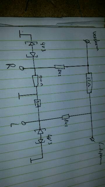

Dit is het schema zoals ik nu de meetbox in gebruik heb.
De bedoeling is om zowel impendantie als TS parameters te meten.
Wat doe ik fout?

Kan iemand bevestigen of het schema zoals ik dat gebruik goed is?

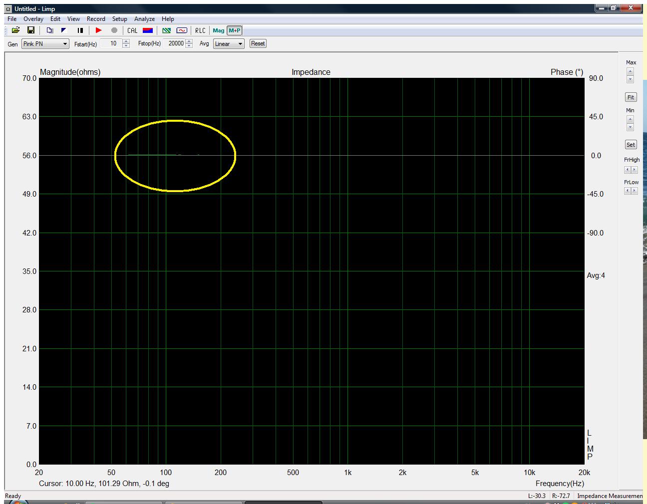

inmiddels al wat verder. er verschijnt een klein gepriegel op het scherm. wat kan dit zijn?

Chris_T
Berichten: 1443
Locatie: Wageningen
Re: probleem met limp
Bericht door Chris_T »
Geen idee, maar het is niet zoals het hoort.
Het schema klopt verder wel, maar hoe heb je de massa draden aangesloten?
Controleer ook even of de min-pool van de versterker uitgang aan de massa ligt (gnd).
Zo niet, dan kun je deze niet gebruiken voor de impedantiemeting.
De Tascam US144-2 kan trouwens (volgens de specificaties) 1.23Vrms aan op de ingang.
Je zou dus eventueel het netwerkje helemaal weg kunnen laten (m.u.v de referentieweerstand) mits je voorzichtig met het volume omgaat.
Waarschijnlijk gaat de nauwkeurigheid/betrouwbaarheid dan ook wat omhoog.
1Vrms is meer dan genoeg voor impedantie metingen en TSP metingen van de drivers.
Mocht het eenmaal werken, vergeet dan niet om eerst de setup te calibreren!
Verder nog een gebruikerstip: gebruik een schakelaartje over de referentieweerstand zodat je deze kan kortsluiten voor de calibratie. Scheelt een hoop geplug met kabels ;).

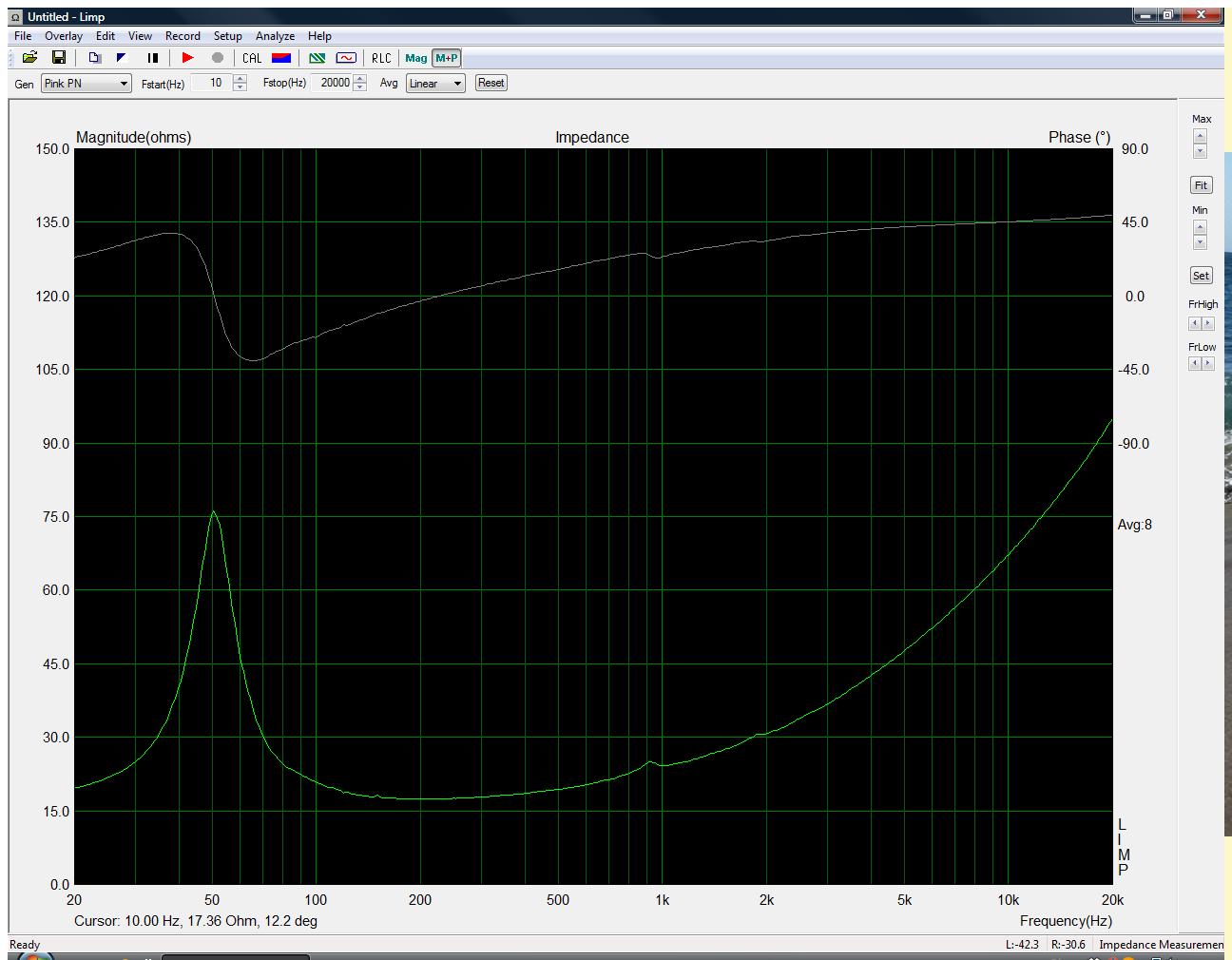

denk dat het probleem verholpen is.
Dit is ( ongecalibreerd!!!!) 1 van de drivers van het vintage project.
Is het juist dat ik de driver op een handdoekje (tegen ongewenst rammelen) op het werkblad leg en dan de meting doe om de T&S parameters te weten te komen??

Wat was het probleem nou?
Lijkt me een plausibele meting op de kalibratie na.
Ik heb de meetbox aangepakt. geheel opnieuw in elkaar gezet met alleen de ref weerstand (27 ohm) en wat zenerdiodes aan de geluidskaart zijde,
Ook een schakelaar over de weerstand om deze te overbruggen.
Tevens ben ik er achter dat er wat kabels (lees stekkers) behoorlijk rot zijn.
Het werkt in ieder geval goed nu...
