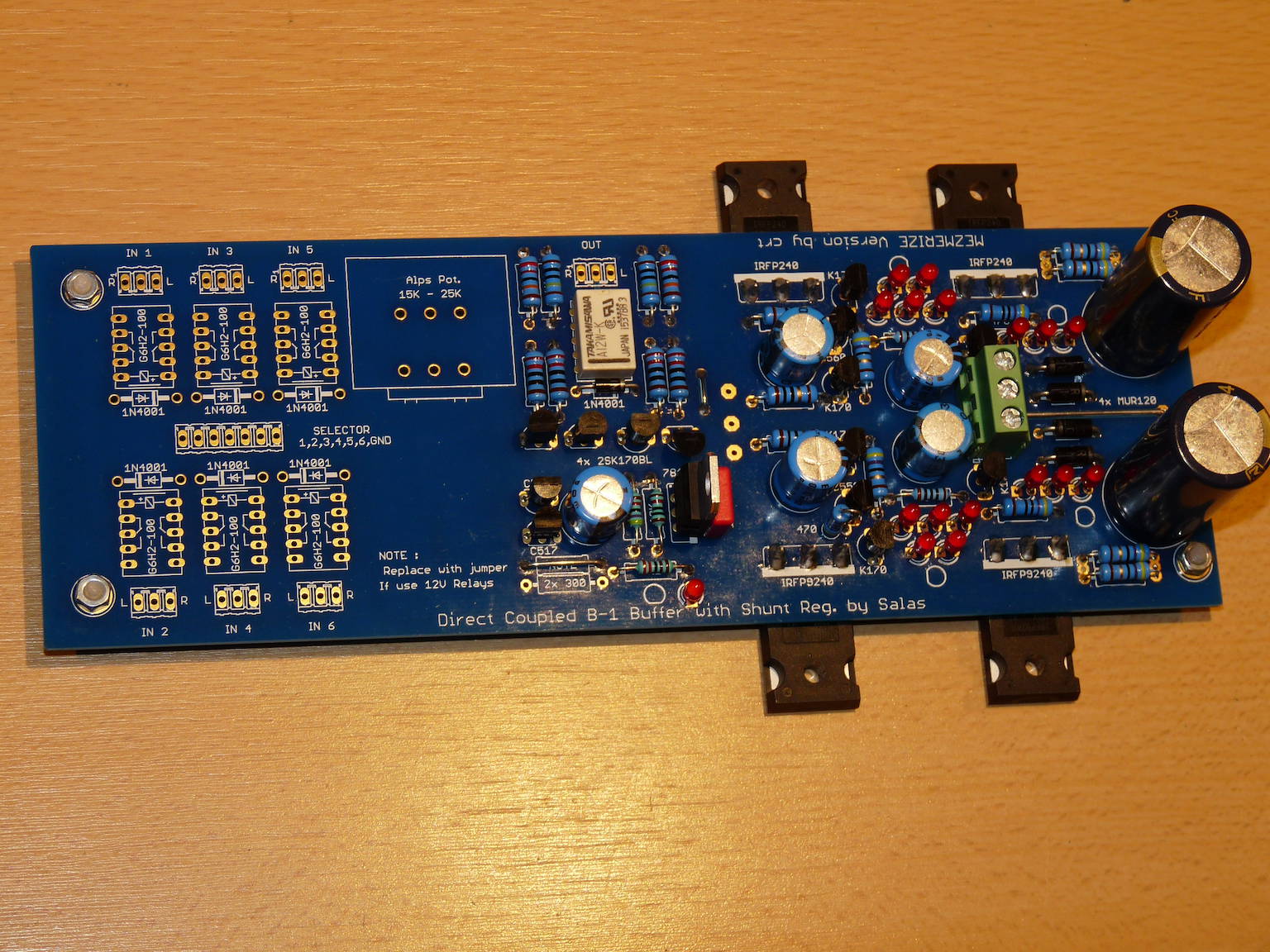

Al weer even geleden had ik van Loek een DCB1 Mezmerize print overgenomen.
Deze ligt al weer enkele maanden te wachten maar vorigenweek had ik de laatste spullen complet en ben ik gister gaan bouwen.
Na alle ledjes netjes te hebben gesorteerd zat het eigenlijk in een paar uurtjes in elkaar.
De juiste ledjes vinden viel overigens nog niet mee.
Bij TME wordt wel netjes de spanning opgegeven maar die is dan wel weer met een behoorlijke tolerantie.
De LEDjes die ik besteld had zouden nominaal 1.8V moeten zijn maar in de praktijk zat alles op 2V en hoger.
De eerste 100 had ik dus niet veel aan.
Vervolgens bij Eilander ledjes gaan halen en in de winkel gemeten en die hadden nog een oude voorraad die allemaal zo ongeveer op de 1.83 zit.
Voldoende dus en daar 60 stuks van mee genomen.
Wel even geschrokken van de prijs maar goed ik wist nu wel dat het de juiste waren.
Hij zat dus in een keer in elkaar en na de spanning er op gezet te hebben gingen alle leds gelijk aan en na een seconde of 7 hoor je het relais schakelen.
Nu heb ik nog wel een verschil in de spanningen namelijk -9.82 en +10.4 een behoorlijk verschil dus.
Dit zie je ook terug op de uitgang waar ik 0.7mV aan DC heb staan.
Dat is nog te veel en moet nog worden terug gebracht.

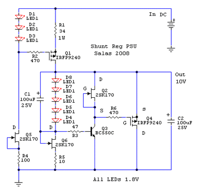

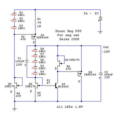

De stroom door beide Salas shunts is redelijk gelijk ik moet het dus zoeken in het 2e gedeelte.
Kijk ik naar de LED's dan zit daar nu wel een behoorlijk verschil in, namelijk 9.09V tegen 9.63V in de positieve rail.
Zelf verwacht ik dat ik dit nog wel gelijk kan trekken door aan R5 te gaan sleutelen.
De LEDs zelf namelijk zijn bij gelijke spanning namelijk tot op de mV gelijk.
Ergens loopt er te veel stroom dus.
De schakeling zelf nog even.
En tenslotte de inschakel vertraging.
De schema's komen uit dit draadje op DIYaudio
Geen idee of ik die nogmaals hier mag plaatsen.
Indien dit niet mag dan graag aangeven dan verwijder ik deze weer.

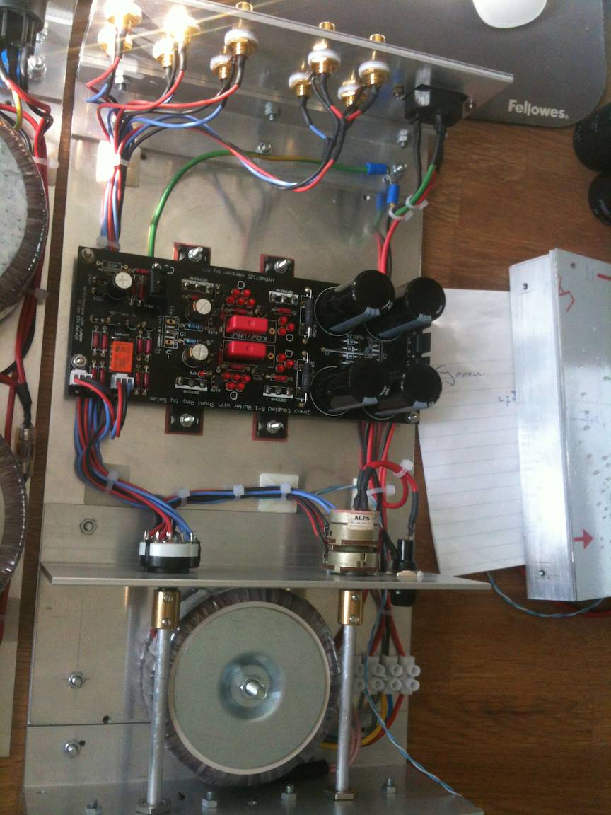

Met de hulp van veel leden van het DiyAudio forum heb ik zowel een DCB1 Hynotize (identiek aan de Mezmerize maar zonder de input schakelingen) als een Salas Shunt kunnen bouwen. Ik heb wat handleidingen/documenten die bij die daarbij horen, deze waren voor mijn niet altijd even duidelijk maar uiteindelijk heb ik een mooie klinkende voorversterker gebouwd.
Ik had overigens maar 17 Leds waar ik uit kon kiezen... maar die waren wellicht al enigszins bij elkaar gezocht. Ik weet nog wel dat ik ze allemaal na moest meten.
Ik zou even moeten zoeken maar ik kan je de documentjes wel even opsturen.
R.

Hoi Xeres,
Dat is een hele nette voorversterker geworden.
Ik zie dat je een wat nieuwere print hebt gebruikt dan degene die ik hier heb.
Jij hebt een print waar de Hotrod mogelijkheid op zit.
Dat is bij mijn versie nog niet het geval.

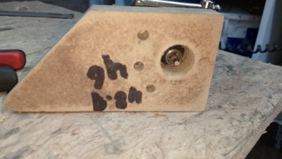

De grootste uitdaging is om het display en de volume knop mooi in het front weg te werken.
Ik wilde dus de volume regelaar wat dieper in het front hebben om deze zo mooi mogelijk te laten aan sluiten.
Verder is het de bedoeling dat de LED display mooi in het front verzonken is.
Met de boven frees was dit wat grof en ben met de Proxon freesjes aan de gang gegaan.
Nu had ik daar wel wat hulp stukken bij nodig en die maak je natuurlijk zelf.

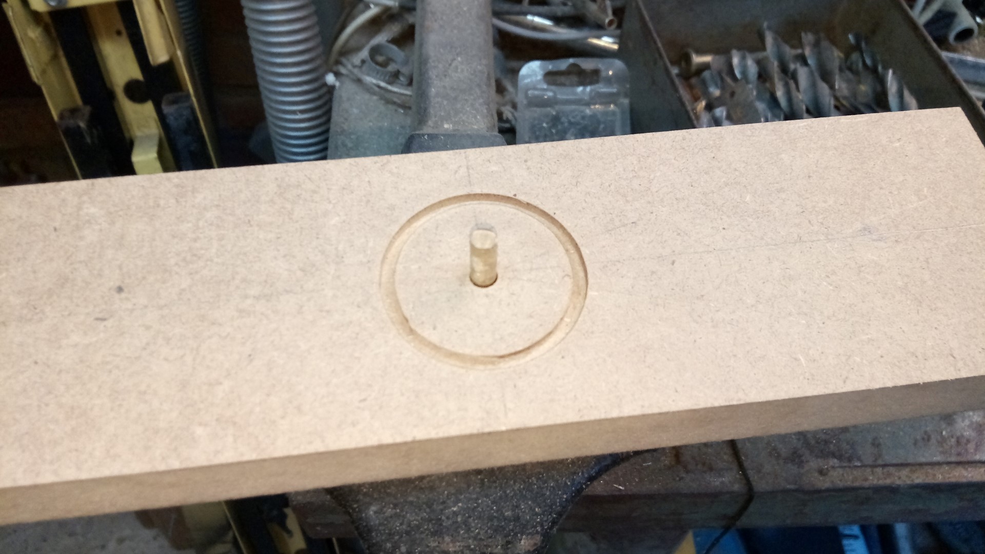

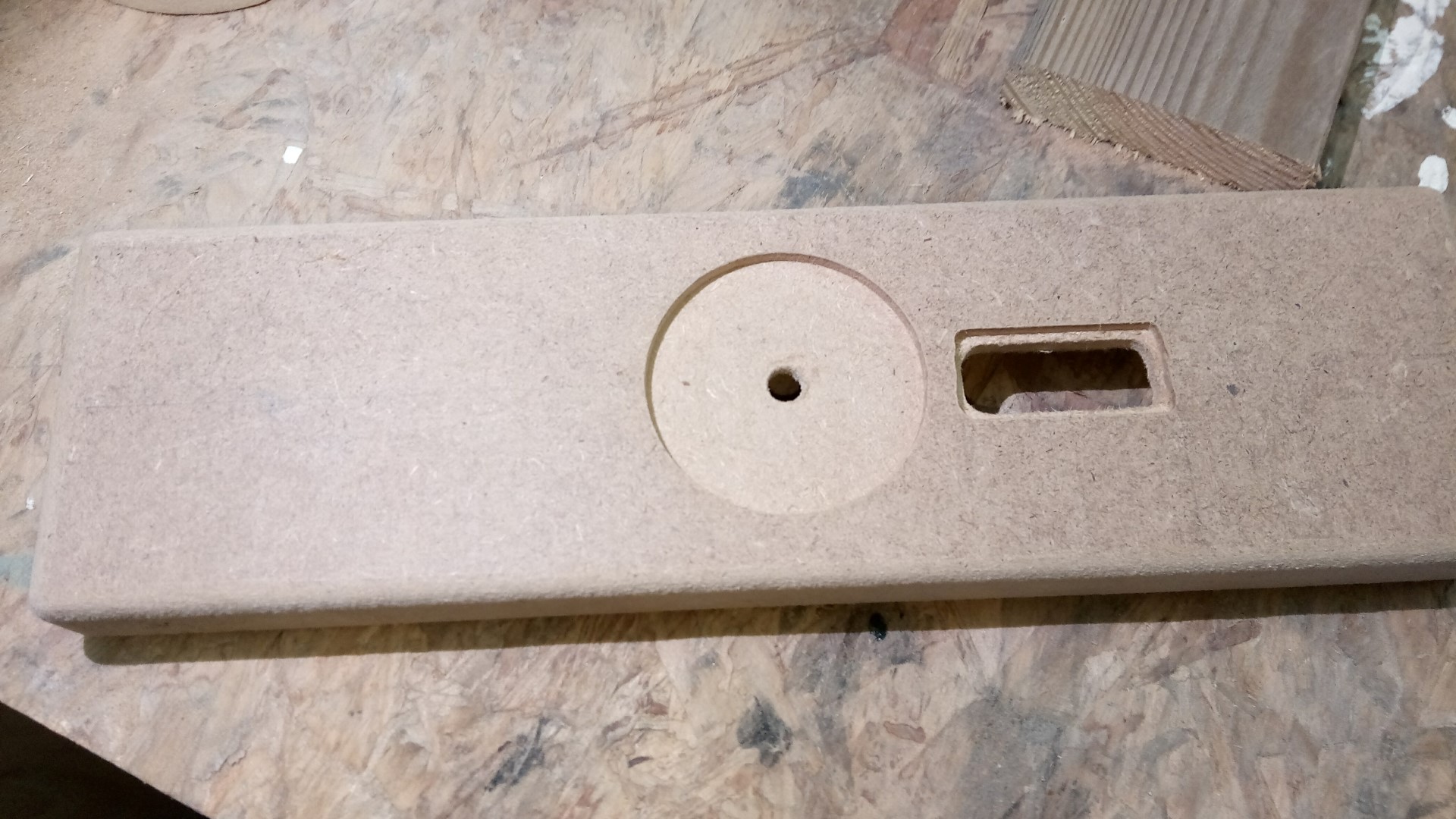

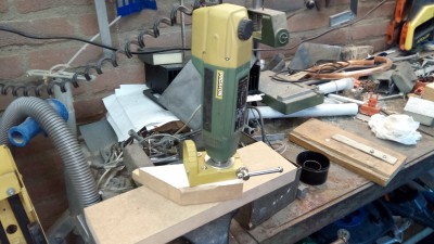

Als eerste een cirkel geleider om een 49mm gat te kunnen maken.
Vervolgens een scharnier pen in het center een draaien maar.
Een mooi groefje is het resultaat.
Vervolgens door naar het midden en je hebt al snel een mooie uitsparing waar de knop in past.

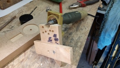

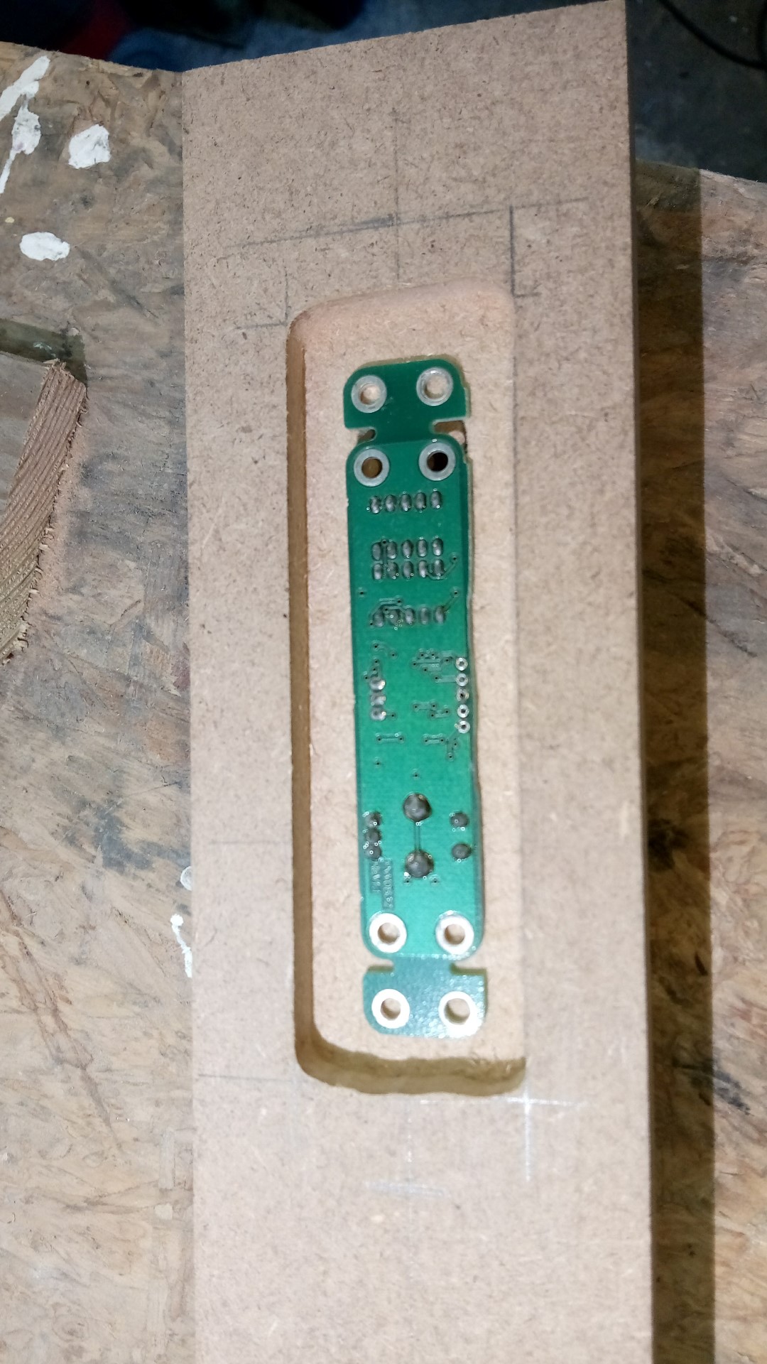

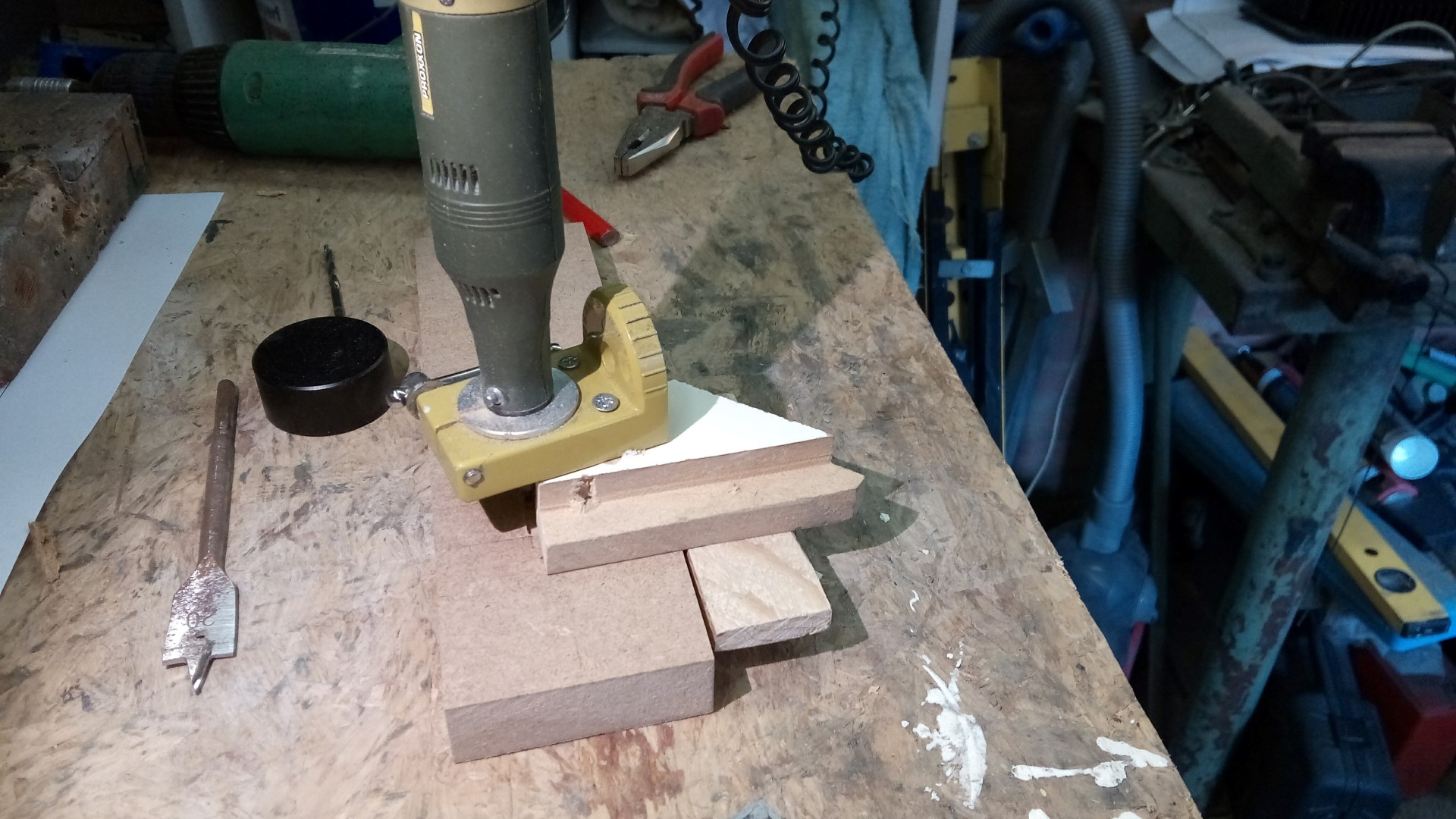

Dan nog even een display uit frezen.
Door dat mijn boven frees niet kleiner gaat dan 6mm ook hier maar weer proxon gebruikt.
Het zelfde tooltje kon ik ook gebruiken om een geleiding te maken.

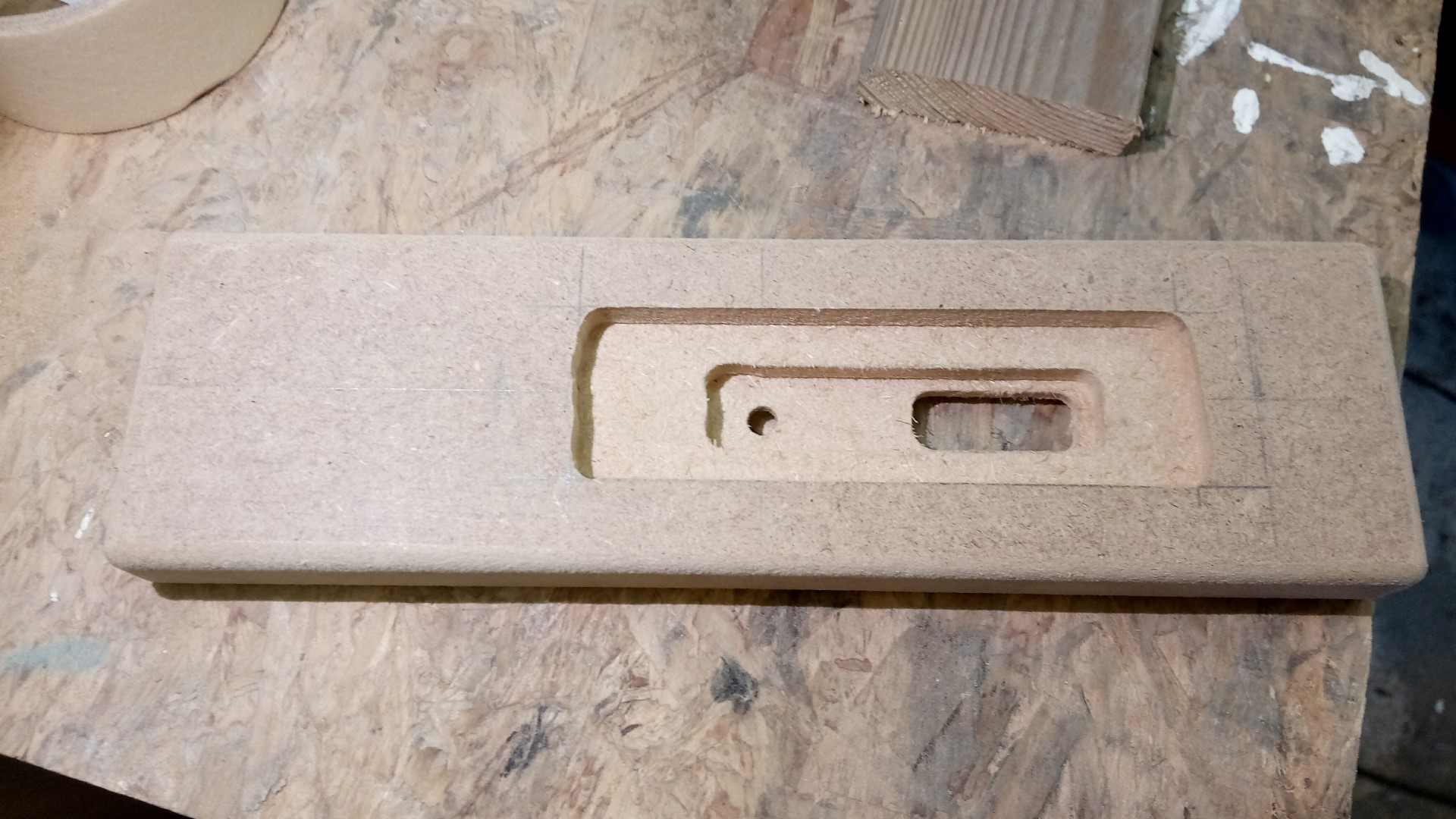

Vervolgens maar even de achterzijde uit gevreesd om de controller plaats te geven.
Nog even ronde kanten er aan en het lijkt me aardig gelukt.
