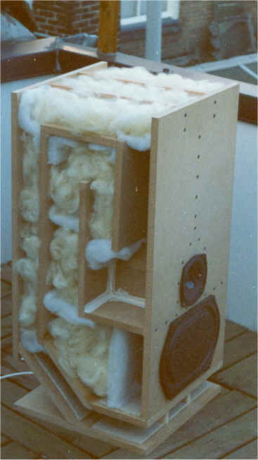

Die B139 sp1044 heeft diverse transmissielijnen van binnen gezien. Naast de Rogers Monitor was er de complexe State-of-the-Art transmissielijn van Paul Atkinson en ook nog Bailey's 'non-resonant' transmissielijn.
State Of The Art -  Paul Atkinson
Volgens mij deden die ontwerpers maar wat. Simulaties werden in die tijd nog niet gemaakt. Omdat we dat nu wel kunnen dacht ik een lekker megalomane gestrekte transmissielijn te maken met een B139. Misschien wel met twee om een Pied Piper achtige constructie te maken. De goedkeuring voor een 2 meter hoge kast is door vrouwlief afgegeven want die doet niet aan WAF. :yeah: :yeah:

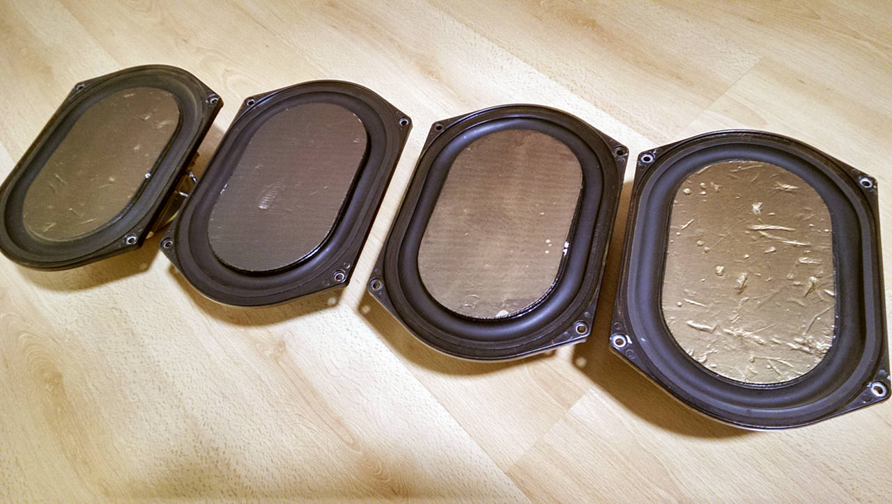

Ik heb hier 4 van die dingen liggen en wil er toch wat mee gaan doen :mrgreen: :mrgreen: :mrgreen: :mrgreen:

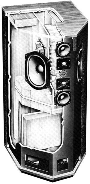

Ik moest eigenlijk gelijk aan deze speaker denken toen ik de units zag.
Nog steeds een van de betere speakers die ik heb beluisterd.
http://www.hifiengine.com/manual_librar ... dard.shtml
Moet met de KEF units toch wel te bouwen zijn.

Ha, vet ! :rofl: :rofl:
Ik herinner me deze wel, maar heb hem nooit gehoord.
Wel een paar IMF's (in een slaapkamertje van 2m50 bij 4m). :shock: :shock: :shock:
Klonk logischerwijs van geen kanten dus. Heel veel laag en het leek ook niets te maken te hebben met de muziek die weergegeven werd.
Maar van deze passen er ook geen 2 in de auto vrees ik. :roll:

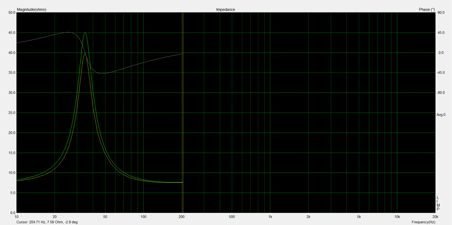

Uit nieuwsgierigheid kon ik het niet laten om het Q&D te testen met een paartje Monacor SPW205/8:
Vanaf ca. 15cm was nauwelijks meer verschil te meten, ongeveer 2x de afstand dat ze voelbaar van elkaar afstoten.
Ik heb verder geen idee over wat de gevolgen zijn voor de permanent magneten, in zo'n opstelling.

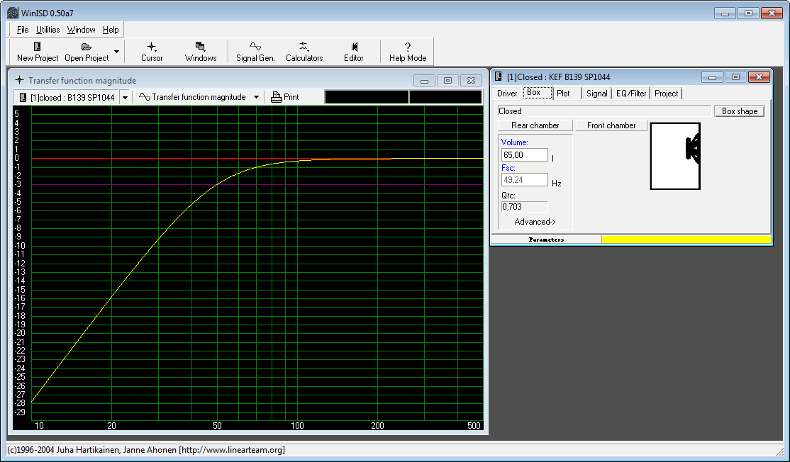

Ik heb even wat simulaties gedaan met de B139 SP1044. Wat doet zo'n ding in een gesloten kast?
WinISD komt met het volgende voorstel:
Een 65 liter kast is toch al een behoorlijke kast (er komt nog een middencompartiment bij) en de simulatie is niet iets om wild-enthousiast van te worden. Er is vast wat meer uit te halen, dus we simuleren een bassreflex. De gele lijn is de basreflex, de vorige simulatie staat er als vergelijk bij:
Kijk, dat willen we hebben. Het -3dB punt onder de 30Hz. Alleen daar hebben we ruimte voor nodig. Maar liefst 120 liter. Met het volume van de poort erbij het dubbele van wat we met een gesloten kast nodig hebben. Kan dat niet kleiner?

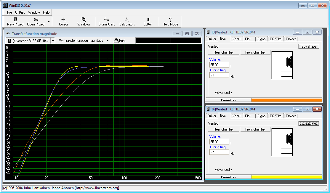

Een basreflex met een 65 liter kast is als volgt af te stemmen (hier ook de gele lijn):
Mwah :think:

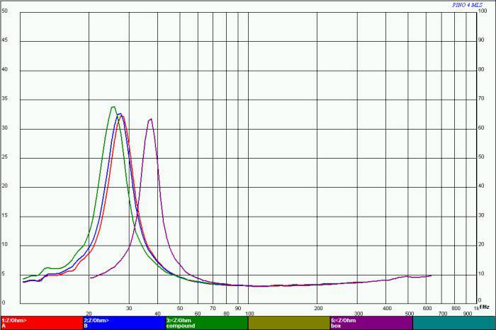

Re: [Vintage project #2] Isobarix

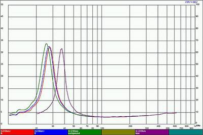

nu zal bij isobarik, zeker bij magneet-magneet opstelling, er een kleine verlaging van de fs optreden (en vergroting van Qt) door de mee bewegende lucht (weegt iets van 1¼ gram per liter) maar veel is t niet. vul maar eens in bij "added mass". zie de meting aan mijn Pentawoofer:
. helpt ook weer voor de diepgang. en als je die compound nou eens in 65 liter gesloten stopt?
pappaleo schreef:
een isobarik TL kan ook toch? :bakkie:
Ik kan ook nog niet beredeneren of dat consequenties heeft voor de lengte of voor de diameter van de lijn.
ik wel :mrgreen: lengte ~gelijk, diameter de helft.
