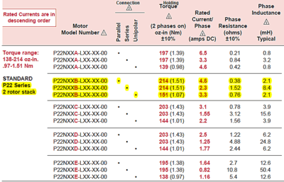

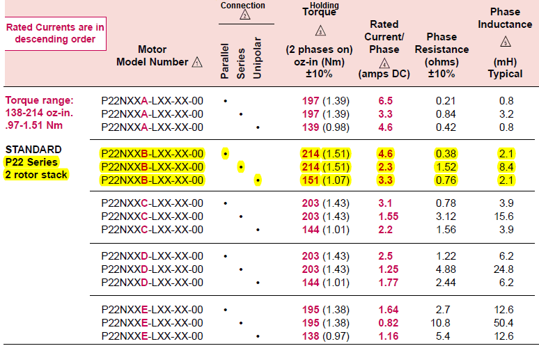

Dat is (zijn, met die van Mulder erbij) motortjes met een planeet/satelliet vertraging. Worden oa gebruikt in elektrische schroeven draaiers.Lijkt me niet echt geschikt hier.floeper schreef:heb een motortje gevonden voor een mooi bedrag. het is een motor met snelheidsreductie en versnellingsbak.
Ik heb verder geen idee of dit negatieve of positieve effecten heeft als draaitafel motor?
http://www.miniinthebox.com/nl/25ga-12v ... 21947.html
Welke motor heb je nou eigenlijk ? ,die laatste 00 is bij jou 14 (soort serienr.) de rest niet leesbaar (voor mij toch)
Re: zelfbouw platenspeler, beginnen met de aandrijving
Dat dus een motortje die ergens uitgehaald is.Gemaakt volgens eisen van de gebruiker.floeper schreef:P21nsxc-lss-ns-14
Mag je zelf uitzoeken wat ie kan/doet en hoeveel nodig is voor aansturen, komt niet overeen met de gegevens in de lijst van de fabriekant.Wat er op staat is vermoedelijk wat de instelling (schakeling) van de oorspronkelijke gebruiker de motor laat doen, heb je niet veel aan.
