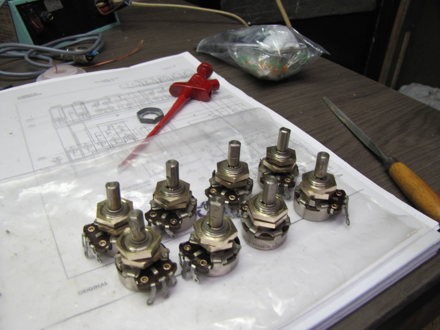

Iemand een Tip waar ik die dunne moeren voor die potmeters kan bestellen ?
de maat halve inch diameter x 28 gangen per inch
Ik heb een zak potmeters voor 2 euro gekocht op een radiomarkt alleen de moeren zaten er niet bij :?

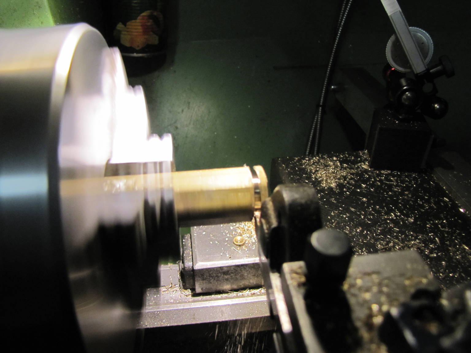

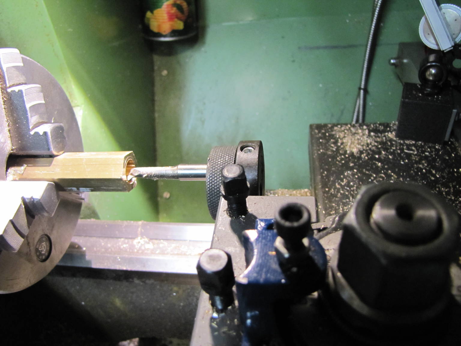

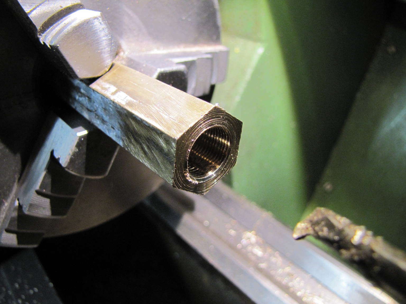

Ha ik heb uit gevonden dat het een maat is die niet bestaat 1/2 inch 28 gangen
Dus heb ik vandaag maar de moeite genomen ze zelf te maken
