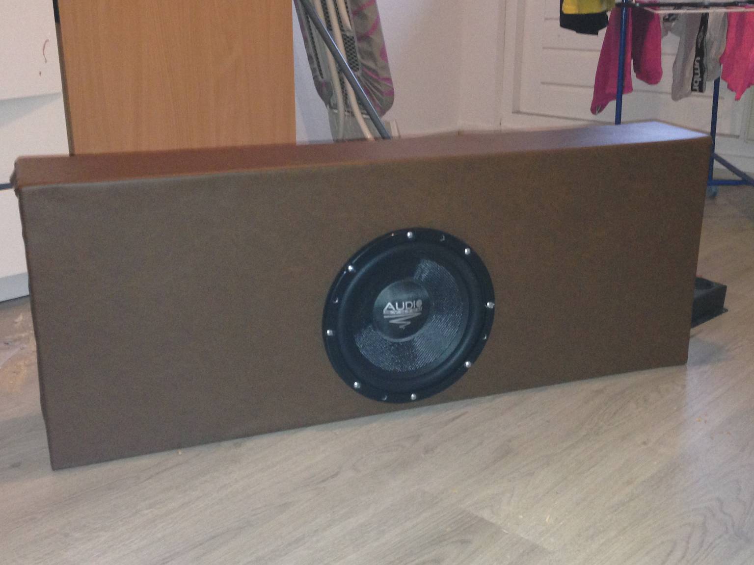

Kist nu gemaakt klinkt super! Zit helemaal vol schapen wol, ik snap eigelijk niet dat het word afgeraden om veel demping te gebruiken?
Re: SQ kist maken.
:foto:
:foto:

Re: SQ kist maken.
Dat we graag wat foto's willen zien van hetgeen je zelf gebouwd hebt...

Hierbij de foto's deel van de kist is nep voor wegwerking van de versterkers

Achterkant ziet een beetje sloordig uit. Komt omdat er veel lijm is geknoeid
