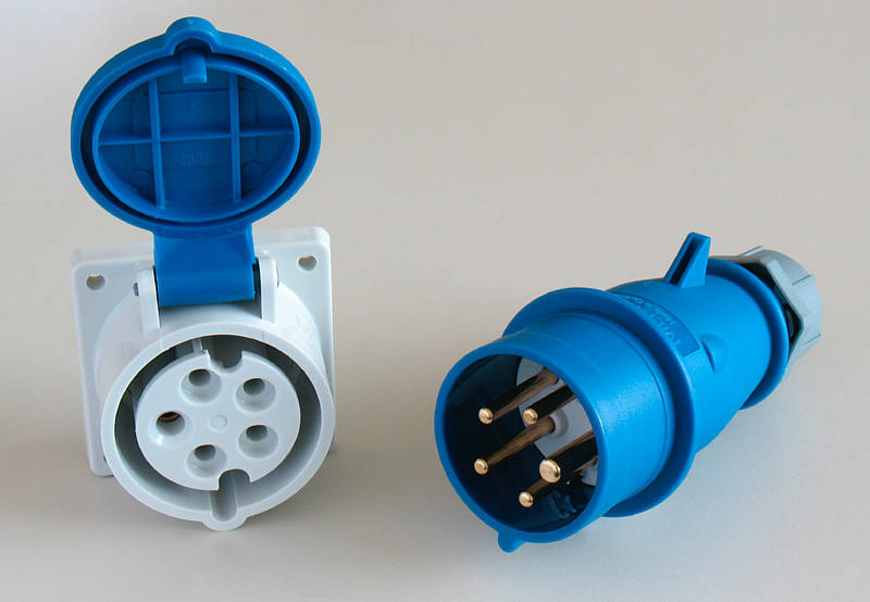

Er staat me bij dat je een grote kolomboor had, Sander ?
Is die aansluiting afgemonteerd met een CEE contactdoos ?
Re: Krachtstroom aansluiten, hoe?
Nee, ik heb een grondkabel met 3x bruin, 1x blauw en 1x geel/groen. Over die laatste twee is geen twijfel, over de eerste drie wel.

Die bruine draad, die ene, dat is L1. :mrgreen:
Berichten: 28480
Bedoel je deze:
Of deze Ray?
