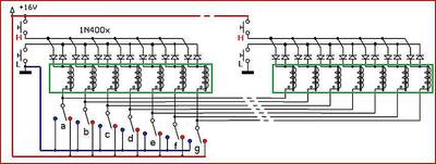

Is wel de bedoeling om het spul met een µC aan te sturen.Voor 4 cijfers heb je 15 pootjes nodig.
Zou moeten kunnen met 11 maar over die schakeling ben ik (nog) niet tevreden, maakt gebruik van de mogelijkheid om een poortje aan en uit te zetten (3-state).
Zo gaat 't in z'n werk,
met de schakelaars kiezen welke segmenten zichtbaar/niet zichtbaar moeten zijn voor één cijfer en dan even H drukken daarna L en op naar het volgende cijfer.Volgorde van H en L doet er niet toe.
De een doet de segmenten weg en de ander vertoont ze, welke hangt van de richting van de spoelen af.Waarschijnlijk het netst om eerst te laten verdwijnen.
De schakelaars hoeven maar de stroom van een spoel te verwerken maar de drukknoppen moeten tot wel ruim 2A aankunnen bij alles weg of alles aan (de "8" !).
Is wel te vermijden door segment per segment te veranderen, maar duurt veel langer.En moeilijker aanstuur-programma.

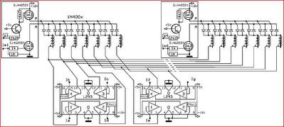

Tja, en dan een schema maar.Mosfet's kunnen ook wel anderen, heb maar wat geschikts ingevult, weet niet of die makkelijk te vinden zijn.Ome Dick is de laatste dagen niet te bereiken :( .
Zoals met de drukknoppen, je mag ze niet tegelijk indrukken, geeft sluiting.Hier is de een aktief met een +in, de ander met een -in , zodat bij inschakelen de µC ze niet beide indrukt.
De schakelaars zijn hier twee IC voor motorbesturing.Die verliezen nogal wat spanning zodat de voeding wat hoger moet (ook de diodes verliezen nog wat).
Nadeel (nog een) is dat ze voortdurend stroom blijven trekken, niet geschikt voor batterijen voeding.

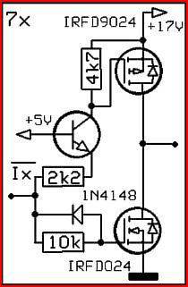

Met 7 keer den deze
wordt 't wel weer uitgebreider.Zo kan alles naar nul geschakeld (ook de drukknop) en is er geen verbruik in rust.Ook minder verlies, kan de voeding wat lager.
De diode met weerstand bij de onderste fet moet het inschakelen wat vertragen zodat de bovenste de kans krijgt te lossen.
