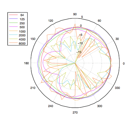

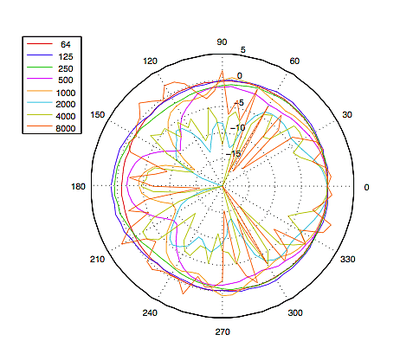

In de documentatie staan wat plotjes (en een hoop achtergrond informatie).
De omni setting ben ik bepaald niet van onder de indruk:

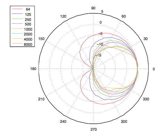

Dit is wat ze narrow noemen:
De controle in het laag is wel heel fraai, jammer dat ze niet ook 16kHz laten zien.
