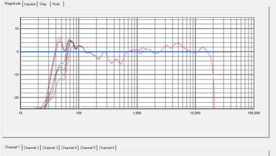

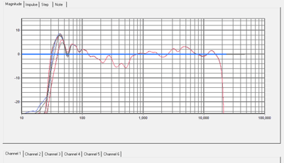

Het viel mij op dat de metingen die ik maakte wel eens per keer verschilden, dus de proef maar eens op de som genomen.
Zes metingen achter elkaar in Hypex Filterdesigner met mijn Behringer geluidskaart:
:shock:
De Tascam geluidskaart gepakt:
Gaat wat beter, maar niet OK!
De Tascam maar eens ingesteld op highest latency:
Stuk beter, maar nog niet helemaal ok.
Dus maar eens op de website van Behringer gekeken naar de laatste drivers en wat blijkt, ze maken geen drivers meer maar verwijzen je door naar ASIO4All:
http://www.asio4all.com/
Dus die geinstalleerd en hoppa:
De Tascam ook maar eens geprobeerd met deze driver:
Moraal van dit verhaal, vertrouw niet op de driver van de fabrikant maar gebruik altijd de ASIO4All driver!

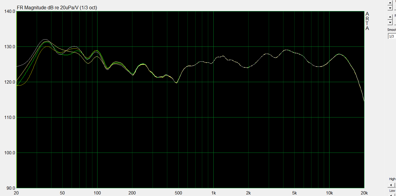

Zoals beloofd wat experimenten met ARTA.
Sweepmeting met originele Behringer ASIO driver en Asio4all:
De A4A driver presteert perfect, de Behringer maakt er een potje van.

Re: Audiomeetsystemen en ASIO drivers
Het is wel zo dat de afwijkingen vooral onder de 100 Hz optreden. Voor mensen zonder balzaal is dat een gebied waar sowieso geen geldige metingen gedaan kunnen worden. Ik denk dat daarom nog niemand hierover geklaagd heeft.
De lijnen die normaal lopen in het eerste plaatje zijn met de A4A driver.

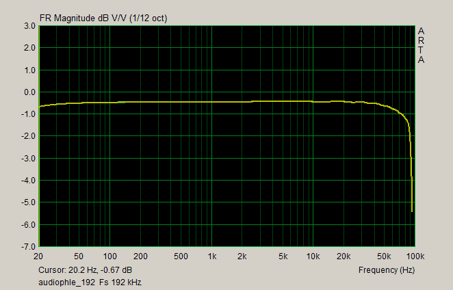

Ok, hier dan een testje met mijn M-Audio Audiophile192 kaart met Arta onder W7. Geel is met de WDM driver geselecteerd en groen met de ASIO driver:
Het is een single channel impulsmeting (pink noise) en daarvan de frequentie responsie. Wie het weet mag het zeggen: Ze liggen exact over elkaar!
