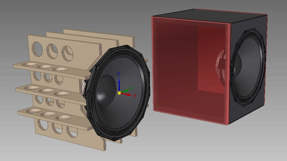

ik ben op een laag tempo bezig twee subs te maken met Precision Devices speakers. Een bedrijf hier in de buurt had veel TSW721's van Turbosound, en hiervoor lagen een aantal PD 2151N's op voorraad. Op een gegeven moment waren alle Turbosound kasten verkocht, maar lagen er nog twee PD's. Ik heb deze overgenomen en wil er twee gesloten subs van maken, geinspireerd door Tony's project.
Nou heb ik in het verleden veel gezaagd en gefreesd, maar ik vroeg me af of er inmiddels ook bedrijven gericht zijn op het laseren/frezen van MDF door middel van aangeleverde tekeningen of bestanden. Dat zou mijn motivatie weer wat omhoog krikken ;).

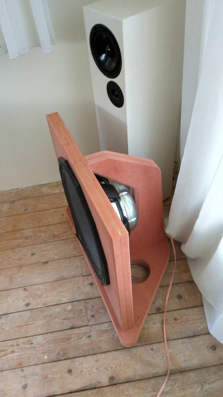

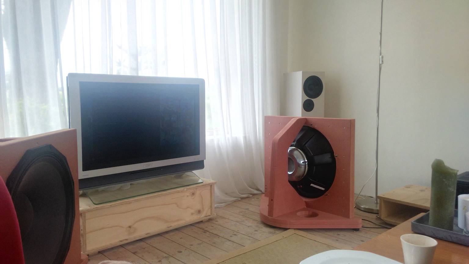

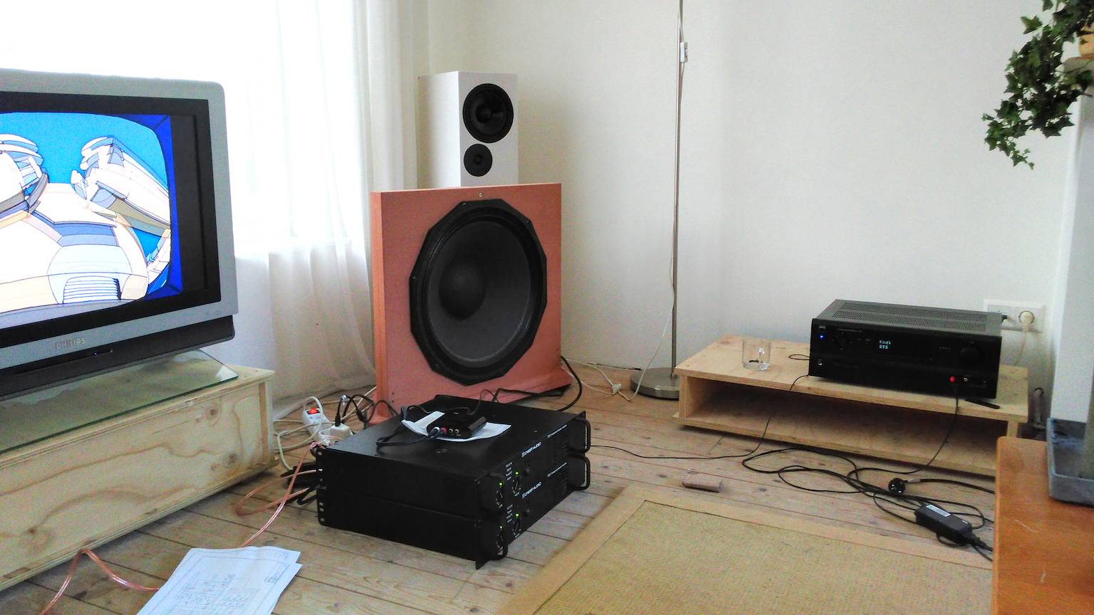

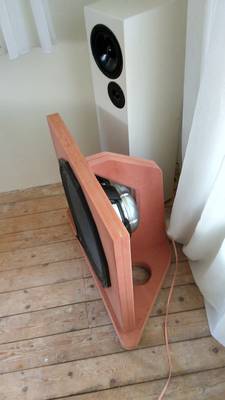

De woofers hebben een lange tijd stil gelegen in de kast, maar tussen verbouw activiteiten door heb ik toch wat in elkaar kunnen knutselen. Ik wilde vooralsnog niet 2 knoeperts van gesloten kasten in de woonkamer hebben staan, dus had het idee om het in een klankbord te proberen. Snel klaar, en ik kan er nu makkelijk wat mee experimenteren. Ik heb geprobeerd het wel wat leuker eruit te laten zien dan twee platen op elkaar, zie bijgesloten foto's. Ik ben er wel tevreden mee. Het hout is 2x25mm MDF. Het schijnt rood te zijn vanwege brandvertragend? Ik heb het hier voor een prikkie bij de lokale hout-outlet opgepikt, met het idee: zwaar = goed.
Bij Ruud van Speakerland heb ik een 2x4 MiniDSP opgepikt, en na behoorlijk wat aantal uren experimenteren met crossover/eq punten en locaties van de kasten, heb ik het wel goed klinkend gekregen.
Nou zit ik met het volgende probleem; ik heb twee Crest Audio 7301's geleend, met de intentie om ze ook over te nemen, en het 'laag' kanaal van elke versterker staat op 1 PD woofer. De versterkers zijn voor deze opstelling ruim voldoende, alleen de inschakelpiek van de versterkers is zo groot, dat de automaat eruit knalt. Nou ken ik dit wel van de vele weekenden draaien met de Crest versterkers, en kan je de versterkers via de automaat wel weer aan zetten ;-). Niet zo netjes, maar vaak wel de enige manier. Om dit probleem te omzeilen heb ik de Hager automaat met B-karakteristiek vervangen voor eentje met C-karakteristiek, hopend dat dit genoeg was. Maar er lijkt bijna geen verschil. Het lijkt wel of deze versterkers nog een hogere inschakelpiek vragen dan de Crest 8001 die ik ervoor gebruikte. Na wat research gedaan te hebben blijkt er in latere series een voorschakelweerstand geplaatst te zijn, die na 2 of 3 seconden wordt overbrugd, en de Elco's dus niet meteen een gigantische piek aan stroomsterkte veroorzaken. Ik natuurlijk hopen dat dat bij die van mij er nog niet in zat, maar dat is helaas dus al wel het geval.

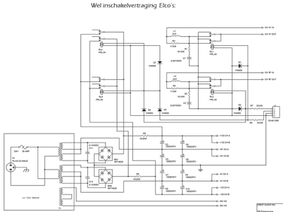

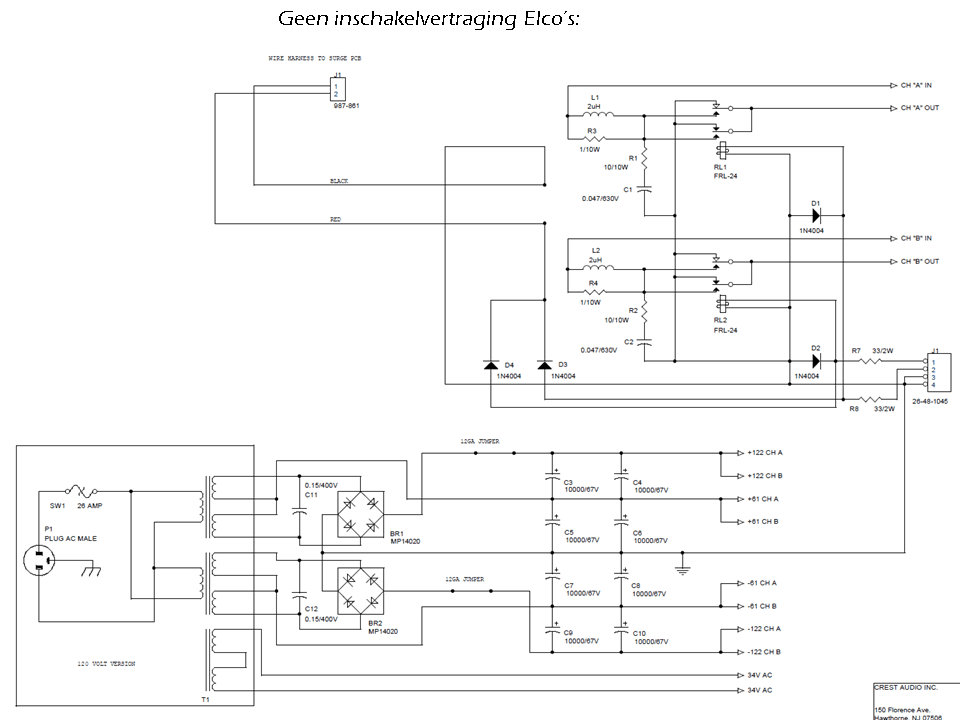

Duidelijk, zo ga ik het aanpakken. Ik heb nog even de schema's bijgesloten van de Crest Power supply PCB. Deze zijn van de 7001, maar ik vermoed dat het bij de 7301 ook zo zit. Ik vind bij mij duidelijk de 4 relais' terug en de 2 15ohm/25W inschakelweerstanden. Overigens ben ik het met je eens dat een versterker fabrikant dit soort problemen zelf op zou moeten lossen, maar dat ik in ieder geval daar nu ook zelf de oplossing zoek, en niet in de meterkast.
De NTC kan net na de 26A zekering geplaatst worden neem ik aan? Hoe belangrijk acht je de overbrugging van de NTC? Ik neem aan dat niet overbruggen voornamelijk effect heeft op het maximaal bruikbare vermogen, en niet op de geluidskwaliteit?

Ja klopt, in serie achter de zekering. Ik geloof niet dat ik zelf de moeite zou doen om de NTC te overbruggen, maar door puristen wordt het wel gedaan. Misschien is het een idee het eerst zo te proberen; NTC er tussen zetten, kun je eenvoudig doen. Als het goed is ben je dan al van je probleem af dat de zekering ploft. En dan meten voor en na de NTC als je versterker even aan staat, om te zien hoeveel het scheelt, denk dat het heel erg weinig is. De trafo erachter brengt de spanning ook nog naar beneden, dus achter de trafo merk je het effect nog minder.

Als jouw versterkers daadwerkelijk met deze vertraging is uitgerust zou ik ook overwegen om er weerstanden met een wat hogere weerstand in te plaatsen. ook even nakijken of hij goed werkt. voor hetzelfde geld is de bestaande weerstand defect, en krijgt de voeding alsnog de volle klap bij het inschakelen.

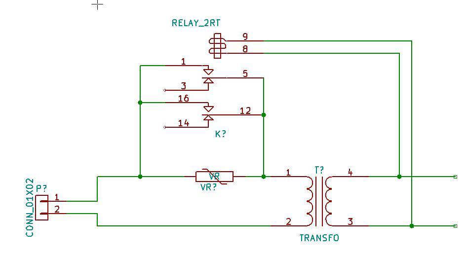

Berichten: 8112
Re: Precision Devices Sub
Zou de NTC zeker overbruggen.
Als de versterker even uitschakelt en weer aan is de NTC warm en doet deze niets meer en alsnog liggen je stoppen er uit.
Daarnaast wil je toch geen extra weerstand in je voeding hebben.
Om het makkelijk te doen kan je prima onderstaand schema gebruiken.
De werking is als volgt.
Het relais wordt aangestuurd door de secundaire kant van de trafo.
Als de spanning daar voldoende is zal de NTC dus overbrugt worden en is de extra weerstand niet meer nodig.
De NTC zal dan afkoelen en dus de weerstand weer toenemen.
Mocht de spanning even weg vallen dan zal het relais afschakelen en het opstart proces direct weer opnieuw beginnen.
