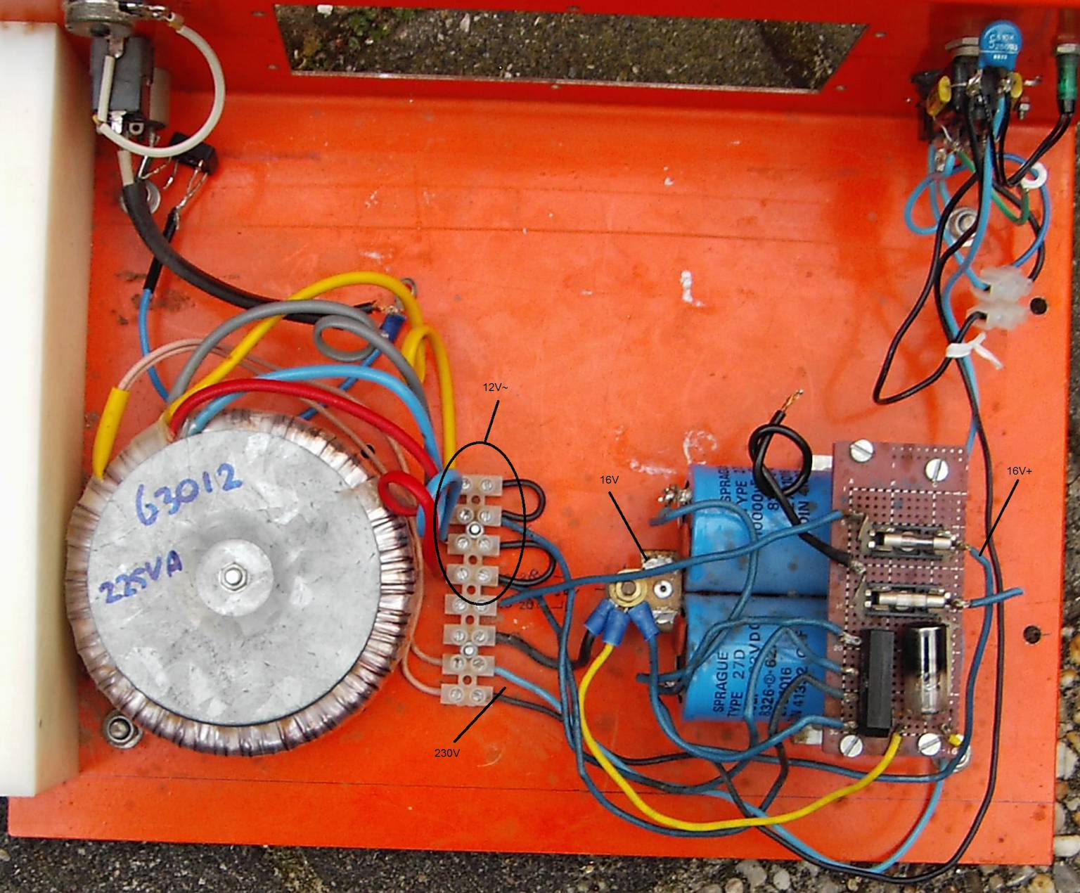

In een poging om met beschikbare componenten een voeding in elkaar te zetten voor dit printje: http://forum.zelfbouwaudio.nl/viewtopic.php?f=7&t=19147 heb ik de volgende onderdelen gebruikt:
ILP 63012 225VA rinkerntrafo met secundair 2 x 12V
Gelijkrichter: B40 C5000/3000 (geen koellichaam)
Twee elko's: Sprague type 27D 63V 10000uF
Eenmaal opgebouwd en aangesloten kwam ik niet aan de theoretische 16,9V, maar hield het met 15V wel op.
Met de versterker er aan, had ik, naast muziek, ook een dikke 100Hz brom, overwegend in de sub sectie, die na een minuutje overging in een een geknetter, gevolgd door stilte...
Geen stroom meer.
De B40 was erg heet, dus ik neem aan dat die de geest heeft gegeven, de boel stond zacht, dus ik heb nooit de maximale stroom getrokken.
Wat heb ik verkeerd gedaan?
Nu heb ik nog een KBPC804 in m'n rommelbakje liggen, die kan ik tegen een koellichaam bouten, maar als ik de specs ervan opzoek zie ik een bereik van 50 - 1000V.
Mijn ingangsstroom is maar 12V, gaat dat werken?
Groeten, Jan.

Daar was ik al bang voor...
Schema als hier: https://www.google.nl/search?q=eenzijdi ... B968%3B404
De foto laat een behoorlijke puinhoop zien; de behuizing is over van een project en heeft op de kast staan wachten tot vandaag.
Ik heb weggeknipt wat ik niet nodig had en gesoldeerd waar nodig.
Ik zie net dat ik geen '-' bij de massa aansluiting van de 16V heb gezet.

Wat een puinhoop!
Even een opmerking, die brugcellen zijn te licht. Door de oplaadpiek door de grootte van die elco's blazen ze gewoon op.

Als ik goed lijk parallel. Vermoed dat bij het inschakelen de brugcel al gedeeltelijk is overleden. Vandaar de lage spanning en 100Hz brom.

Niet met kroonstenen werken, gewoon netjes solderen en krimpkous erover, en hou alles wat AC is kort en getwist, idem voor de draden van de brug naar de elco's, daar komt de grootste RFI/EMI vandaan.

Je moet beslist ook veiliger werken. In de hoek, bij het chassisdeel voor de netspanning liggen er draden zonder afscherming. Vroeg of laat loopt dat heel erg verkeerd af.

Een 225VA trafo i.c.m. 20.000uF heeft toch zoiets als brugcel nodig:

Hallo Ray,
Die staan inderdaad parallel, anders was het Voltage te hoog uit gekomen voor de print, die maximaal 24V mag hebben.
Het ziet er inderdaad niet erg netjes uit, ik wou even controleren of 16,9V voldoende was voor flinke uitsturing én of de boel stil zou zijn zonder signaal input.
Er steken geen blanke, spanningvoerende draden uit, die zijn allemaal stroomloos.
Wat is wijsheid?
- maar één Elko gebruiken?
- is de KBPC804 zwaar genoeg (ook voor beide Elko's)?
- een veel zwaardere brugcel aanschaffen, zoals ds23man al voorstelt?
Groeten, Jan.

Een stuks elko lijkt me meer dan voldoende.
Zou er voor de zekerheid even een nieuwe brugcel en knopen, en dan inderdaad een wat zwaarder model.
Om te testen kan gewoon op een houten plank, of de werkbank.
Als het doet wat het moet doen, dan netjes in een kast bouwen op de manier die Sander aangeeft.
