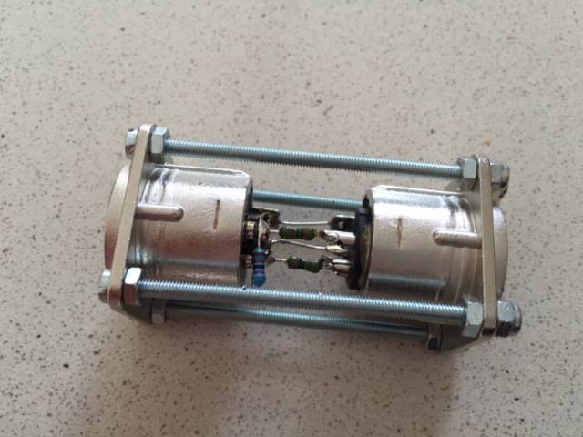

Precies ! Al googelend had ik die site ook gevonden en dus ontdekt dat ik in feite bijgaand netwerkje zoek. De aangegeven waarden kloppen m.i. niet want die zijn aangepast op de impedantie van een microfoon zo te zien.
Ik ga maar eens starten met 2 X 22 K in serie of zo met + en - en dan experimenteren welke parallelweerstand de door mij gewenste verzwakking geeft.
Dirk
dirklammers
Berichten: 424
Lid geworden op: do 23 aug 2012, 16:55
Re: Onbalans wegwerken
Bericht door dirklammers »
Bijgaand verzwakkertje geknutseld. De weerstandwaarden zijn een beetje experimenteel tot stand gekomen. Als je van tevoren niet weet hoeveel dB er precies verzwakt moet worden is het een kwestie van op het gehoor proberen.
Dirk
