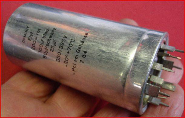

En dan nog maar eentje: ik heb van die meervoudige elco's ; daarop staat dan de waarde, pootje 1=220uF , pootje 5 = de MIN. En wat is pootje 2, 3 en 4 dan ? Ook de 220 uF ?
Ik heb meerde soorten en merken waarop dat onduidelijk is.
Vast bedankt.
Berichten: 15178
Re: Rudolf heeft steeds weer vragen
Kan, maar hoeft niet. Staat er ook een typenummer op, kun je een close up foto laten zien? Ik weet dat JJ bv ook wel elco's verkoopt waar verschillende waar de in zitten. 4x 220uF heb ik nog nooit gezien, maar wie weet.

Bij de pootjes staan keurig nummers, meer niet.

Er staan heel veel nummertjes op de elco; een scherpere foto wordt niet geplaatst, ik heb hem al heel klein gemaakt; je kunt hem ook niet klikken dat hij groter wordt, ik weet niet waarom dat is, het is een eigen foto.

Extra 'loze' pootjes op dikke elco's zie je wel meer.
Is gewoon steviger op de print te solderen, wipt niet.

Zo, ik heb het eerste nummertje (Philips 40/085/56) eens in Google gegooid :relax: ; resultaat 20 paginaas specs
Het meeste ontgaat me maar er staat dat pootje 2, 3 en 4 vrij moeten blijven van de electronica; zeker alleen om hem beter vast te solderen inderdaad.
Sjonge, weer wat geleerd, kan ik zelf zoeken zoiets.
Het is dus gewoon een enkele elco.

Ze bestaan inderdaad wel, meervoudige elco's. Tot behoorlijk groot aan toe. Ik heb vroegâh op een dumpdag van voor IBM personeel wel eens elco's van 2 x 47.000 uF gehaald. Dat was een flinke jampot met een draadeind voor de bevestiging, de voedingstrafo kreeg er ook een aardige stuip van bij inschakelen. :mrgreen:

De nummers bij de pootjes zijn er waarschijnlijk door een hergebruik van de behuizing van vroegere elco's.
In de KTV van Philips (de K9 enz.) zaten er met 200+100+50+25µF in een bus.Waren met nrs. erop.
Sommige deden 't met kleuren.

Ik denk dat als je van die offset-pootjes hebt, zodat de elco-bodem niet op de print rust, en dus lijm ook geen zin heeft, dat je aan 2 solderingen gewoon niet genoeg hebt voor betrouwbare print montage.

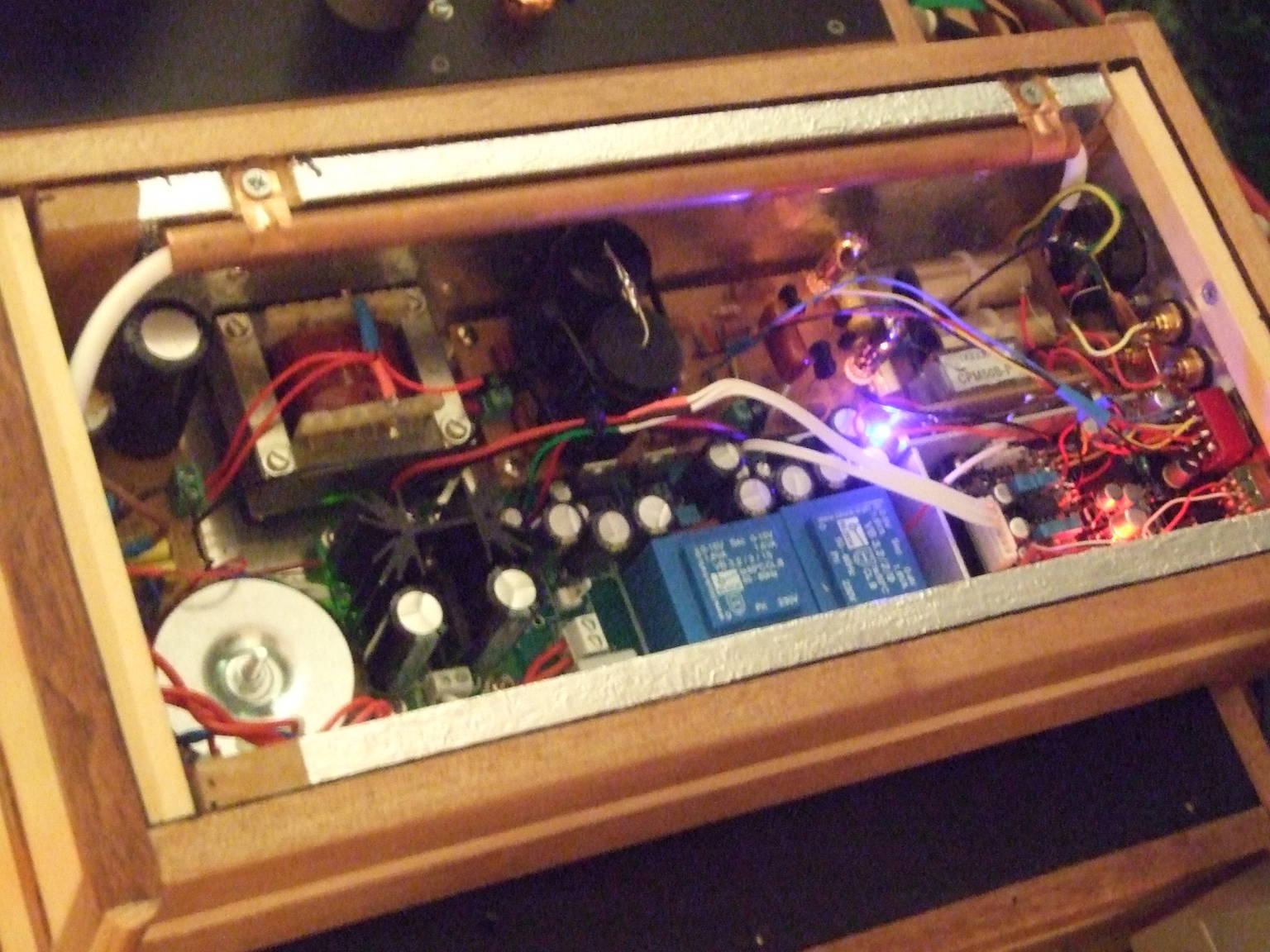

Jan-Geert lost dat ook leuk op; met koperen waterleiding. :lol:

Ik vind het prachtig, ik zou het verzonnen kunnen hebben :bakkie:
Ik heb ook weleens ingedrukte symbolen op de aanhechting van de pootjes gezien, zoals cirkels, driehoeken en vierkanten.
Op de behuizing stond dan de waarde achter het symbool.

Hé ja, da's waar ook, zaten in de alu gestampt.Bijna vergeten, is ook al zolang geleden.

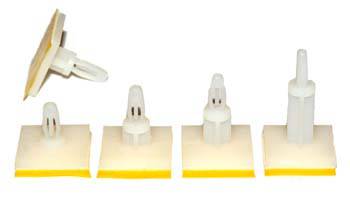

Weet iemand waar ze die handige snelle printplaat voetjes verkopen met plakvoet, om effe snel een printje ergens in te frotten?
Bij EOO (electronica online) lukt bestellen mij niet meer ( ??? :?: :?: ); die heeft ze.
Al mijn andere "leveranciers" die ik hier bij mijn favorieten heb staan hebben dat niet.
Niet meer ? eerst wel dan ?
Zou gewoon even een mailtje naar Norbert sturen of ze dat na kunnen kijken.
Of je maakt gewoon een nieuw account aan. is zo gebeurd.
Wat die voetjes betreft, misschien bij Radio Twenthe, maar zeker weten doe ik dat niet.
HEC in Delft verwacht ik haast wel.

Van sommigen zijn er 26 in voorraad, althans die ik koos.
http://www.eoo-bv.nl/index.php?_a=viewCat&catId=531
