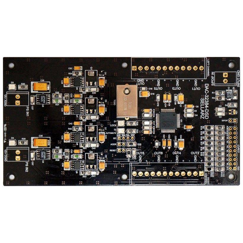

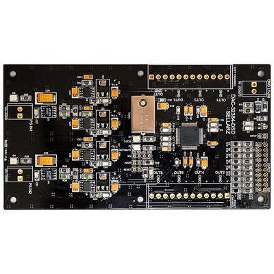

Ik ben mij aan het oriënteren voor een betere DAC oplossing in combinatie met mijn minidsp 2x8. De AF-DAC komt natuurlijk direct naar voren, ik zou dan de 8 kanaals versie willen en aangezien dingen in elkaar solderen niet mijn hobby is zou ik hem zo ver voor geassembleerd als mogelijk afnemen bij Knuisje.
Omdat ik gewoon geen electronica topper ben, wil ik graag advies voor eventuele andere kwalitatief goede opties. Zelf heb ik gekeken naar deze DAC van Sellarz, een Koreaan waarvan ik weet dat de gebruikte componenten goed & echt zijn, volgens mij gebruikt hij het standaard ontwerp voor de ES9018.
Up to 32bit/384KHz PCM & DSD, 8Channels DAC
<General Properties>
1. ES9018 D/A Converter
2. Low Phase Noise 100MHz TCXO
● Tolerance : ±0.5PPM @25℃
● Phase Noise : 0.02 PS RMS
3. Ultra Low Noise Regulator Circuits(1.2V x 2, 3.3V x 2)
● High Precision MAX6225 Voltage Reference(Ultra Low TCR)
● Noise : 8nV√Hz @1KHz
● PSRR(Power Supply Ripple Rejection) : 106dB
4. Low Noise & Thin Film Resistor(0.1%/10PPM) at signal path
5. Low ESR SMD Tantalum Capacitors
6. Separated Analog GND from Digital GND
< Specification>
1. PCM Resolution/Frequency : Up to 32bit/384KHz
2. DSD : 1bit/2.8MHz(DSD64), 1bit/5.6MHz(DSD128)
3. Digital Input
● S/PDIF x 2CH
● I2S x 8CH
● DSD x 8CH
4. Analog Outputs : Balanced 8 Channels
5. Output Voltage Level
● Voltage Mode : 3.05V
● Current Mode : 5V ( With I/V Converter)
6. Dynamic Range
● Voltage Mode : 120dBA
● Current Mode : 129dBA( With I/V Converter)
7. THD + Noise
● Voltage Mode : -108dB(0.0004%)
● Current Mode : -120dB(0.0001%)
8. Input Supply : 7Vdc x 2
9. PCB Size : 136.5 x 75(W x D : mm)

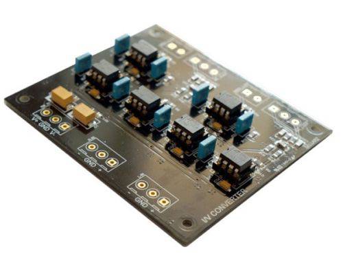

Eventueeel combineren met deze I/V converter:
1. LT1028A x 6
2. Low Noise Thin Film Resistor 0.1%/10PPM at Signal Path
3. Low ESR SMD Tantalum Capacitors
4. High Quality PP Film Capacitors
5. Gold Plated PCB
<Specification>
1. Input : Balanced x 2 Channel
2. Output
- Balanced x 2 Channels
- Unbalaced x 2 Channels
3. Output Voltage Level : 5V
4. THD + Noise : < -120dB(0.0001%)
5. Input Supply Voltage : Regulated ±15Vdc
6. PCB Size : 90 x 80(W x D : mm)
IS dat zo mooi als het lijkt? Is er een andere makkelijke betere optie? Of moet ik gewoon in het diepe springen en aan een AF-DAC beginnen?

Ten opzichte van die Sellarz DAC en de Buffalo van TPA is de AFDAC2 completer door de geintegreerde IR ontvanger, display, bronkeuze, volume en enkele instelbare tweaks van de DAC settings doordat er ook een microcontroller bij zit om de zaak te besturen.

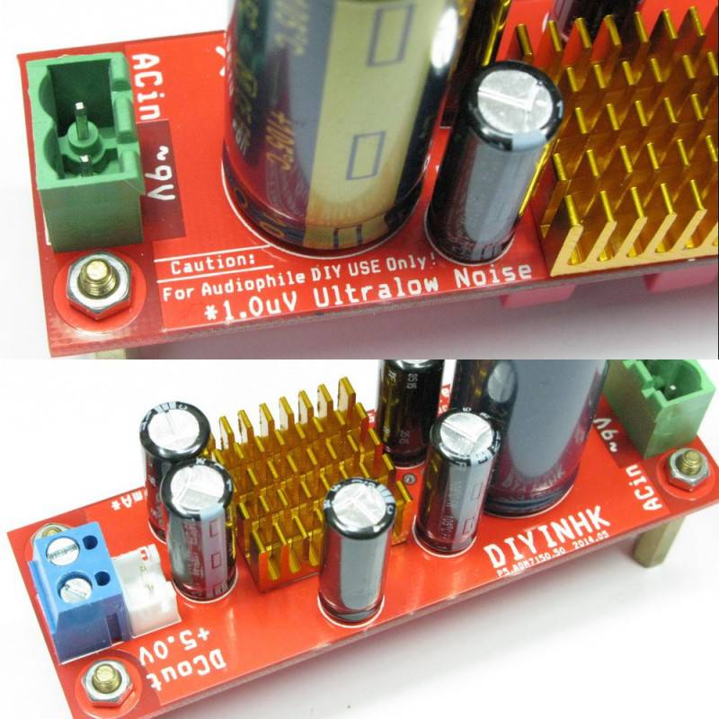

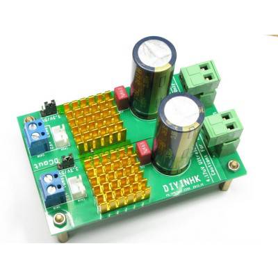

Ik heb de tip van Hannesie over de diyinhk ess sabre dac uitgeplozen, lijkt me wel wat. Daar moet nog een voeding bij natuurlijk. Ik denk er aan om voorlopig eerst 4 kanalen te gaan gebruiken aangezien dat voor nu afdoende is.
Dan heb ik dus twee van die Sabre dacjes nodig, volgens mij kan ik die dan beide aansluiten op deze voeding van hetzelfde merk.

Het nadeel: stuk duurder, je hebt een 5v en 10-18v voeding nodig per dac. Nou dacht ik daarvoor bij de 5v rail dezelfde voeding als hierboven te kunnen gebruiken. Dus een enkele voeding met dubbele 5v rail voor twee bordjes. Daarnaast heb ik een 12v pjotr voeding van mijn HK dac, zou ik een enkele 12v voeding kunnen gebruiken voor twee dacs of is dat een slecht idee?

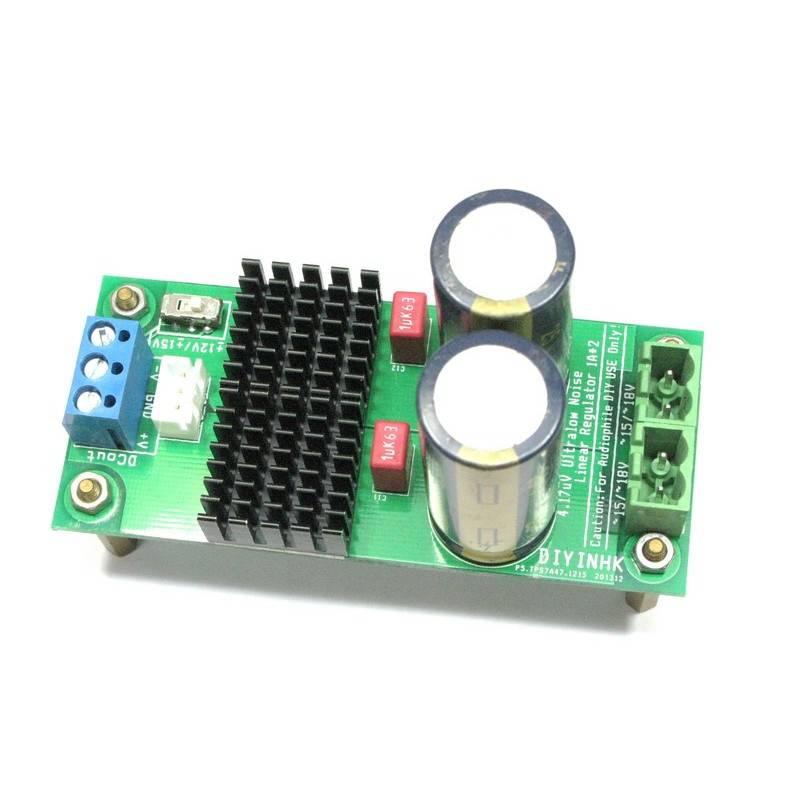

De 10 tot 18 volt is een symmetrische voeding -18 en +18v (max). Aan een enkele 12V heb je niks.

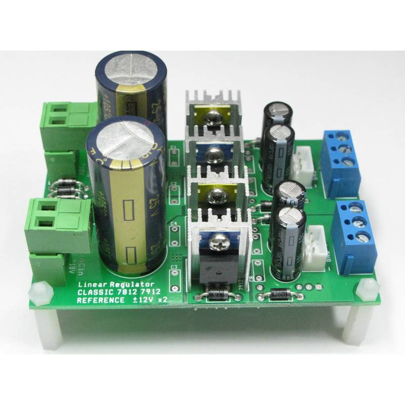

Symmetrische voeding, zoiets als dit met bescheiden trafo?
Mvg Reinder

Ik ga dus voor twee Curryman dacs, de dac-gedeeltes wil ik voeden met twee maal de 5v low noise voeding van diyinhk:
Het outputbuffer wil ik voeden met twee maal de 12v symetrische low noise voeding van diyinhk:
Voor beiden moet dan nog een transformator aangeschaft worden en wat grut om het in een kastje te bouwen met de minidsp 2x8,
Ik denk dat ik het dan zo heb, iemand nog suggesties, op- of aanmerkingen voordat ik een stommiteit bega? Ik wil het graag achter de rug hebben zodat ik als houtworm weer lekker bij mijn leest kan blijven :proost: .

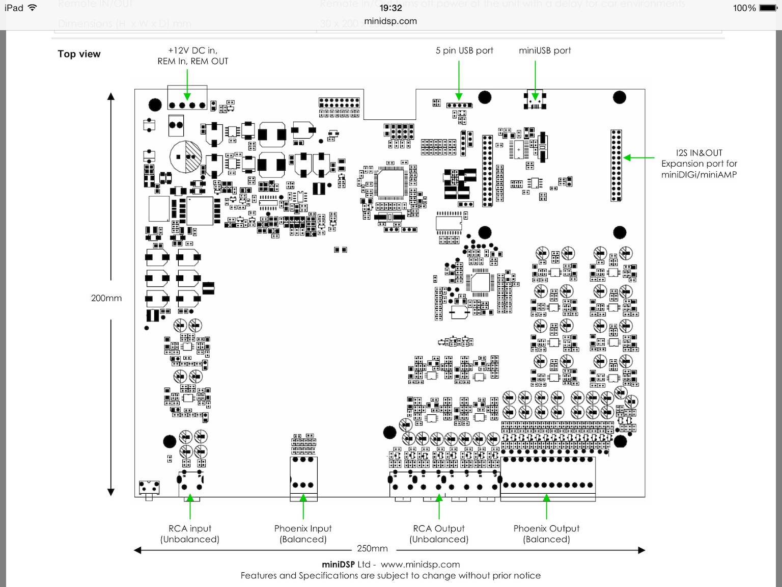

Goed, ik met mijn gedegen onderzoek.. mijn minidsp 2x8 + minidigi kan maar twee kanalen i2s uitsturen, dat wordt dus toch nog een moeilijk klusje voor iemand als ik :cry: :cry:
Het kan wel, hoe moeilijk zou dit zijn, denken jullie dat dit met plaatjes via het forum begeleid kan worden?.
MVg Reinder
Re: Beginners alternatief voor AF-Dac?
De I2S in- en uitgangen ziten rechts boven. Als je een paar stripjes 'male header pins' besteld hoef je niet op de MiniDSP zelf te solderen.
