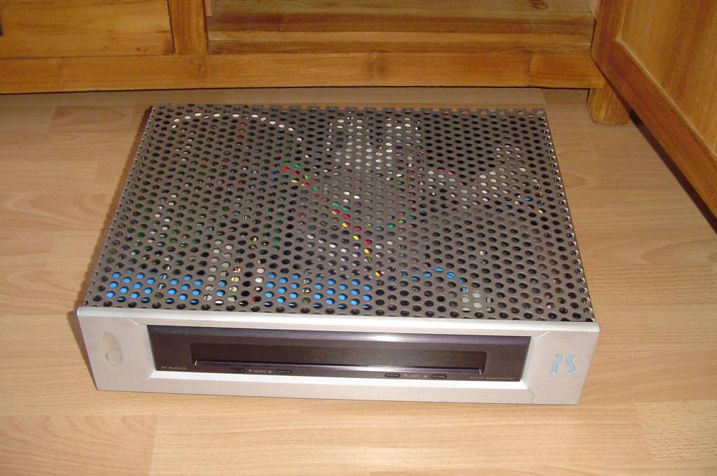

Een tijdje geleden heb ik van Walt bovengenoemd apparaat als zijnde defect overgenomen.
Het ding is niet echt nieuw meer, Walt was, voor zover ik kon nagaan op HT-Forum, de 3e eigenaar.
Daarvoor was hij van ene Audioloog, ook uit Delft.
Die heeft er het nodige aan versleuteld waarvan nog sporen zijn te vinden op internet. (http://www.htforum.nl/yabbse/index.php?topic=23357.0 )
Wat is het eigenlijk voor apparaat ?
Grofweg gezien een is het een hele zware sinus generator die een wisselpanning van rond de 230 Volt AC uitspuugt.

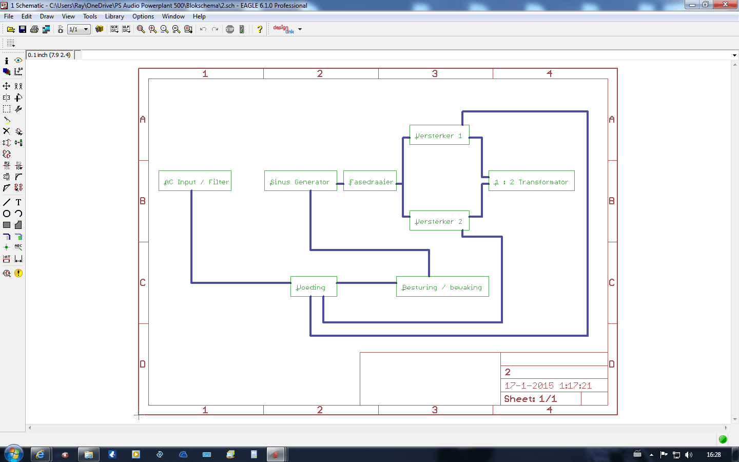

Om mijn uitleg iets te verduidelijken heb ik maar even een eenvoudig blokschema opgezet :
De voeding bestaat uit een zware ringkern van ongeveer 700 VA met aparte secundaire wikkelingen voor de eindtrappen en voor de besturing.
De generator bestaat uit een ROM IC waarin enkel golfvormen gesampled zitten.
Deze gaan door een DA convertor, daarna door een fasedraaier.
Vervolgens door twee in brug geschakelde eind trappen met ieder 4 paar complementaire vermogenstransistoren.
(In totaal 16 eindtorren dus.)
Geen schakelende voedingen dus, maar alles heel conventioneel opgezet.
Deze eindtrappen gooien er samen normaal gesproken rond de 115 V AC uit.
Voor de Europese markt is er een extra 1:2 trafo van 500VA bijgeplaatst die daar rond de 230 Volt AC van maakt.
Het apparaat is dan ook loodzwaar, ik denk rond de 20 kilo, zo niet meer.
De uitgangspanning is ruimschoots intelbaar van 220 Volt tot 250 Volt.
Ook de frequentie is regelbaar van 50 Hertz tot 120 Hertz. als laatste kun je kiezen uit verschillende golf vormen.

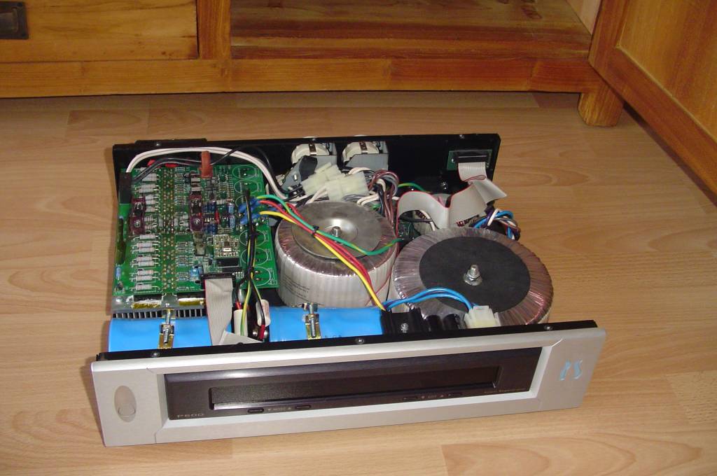

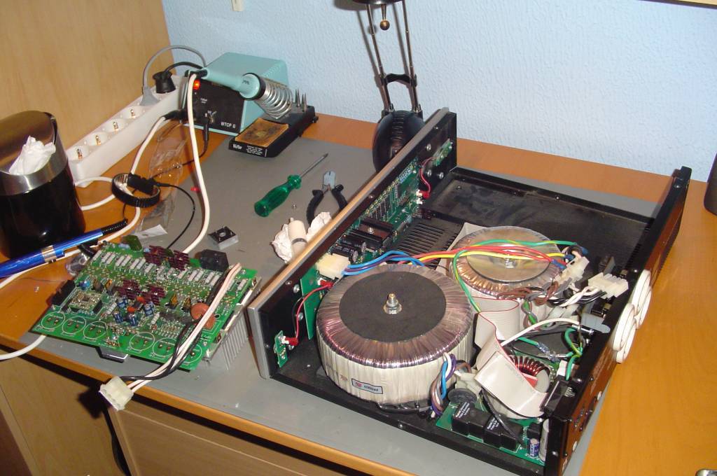

Dan wat foto's.
Deze zijn van een aantal jaren geleden en komen van HT forum af.
Zoals te zien is, is er een hoop aan aangepast en verbouwd, waarover later meer.

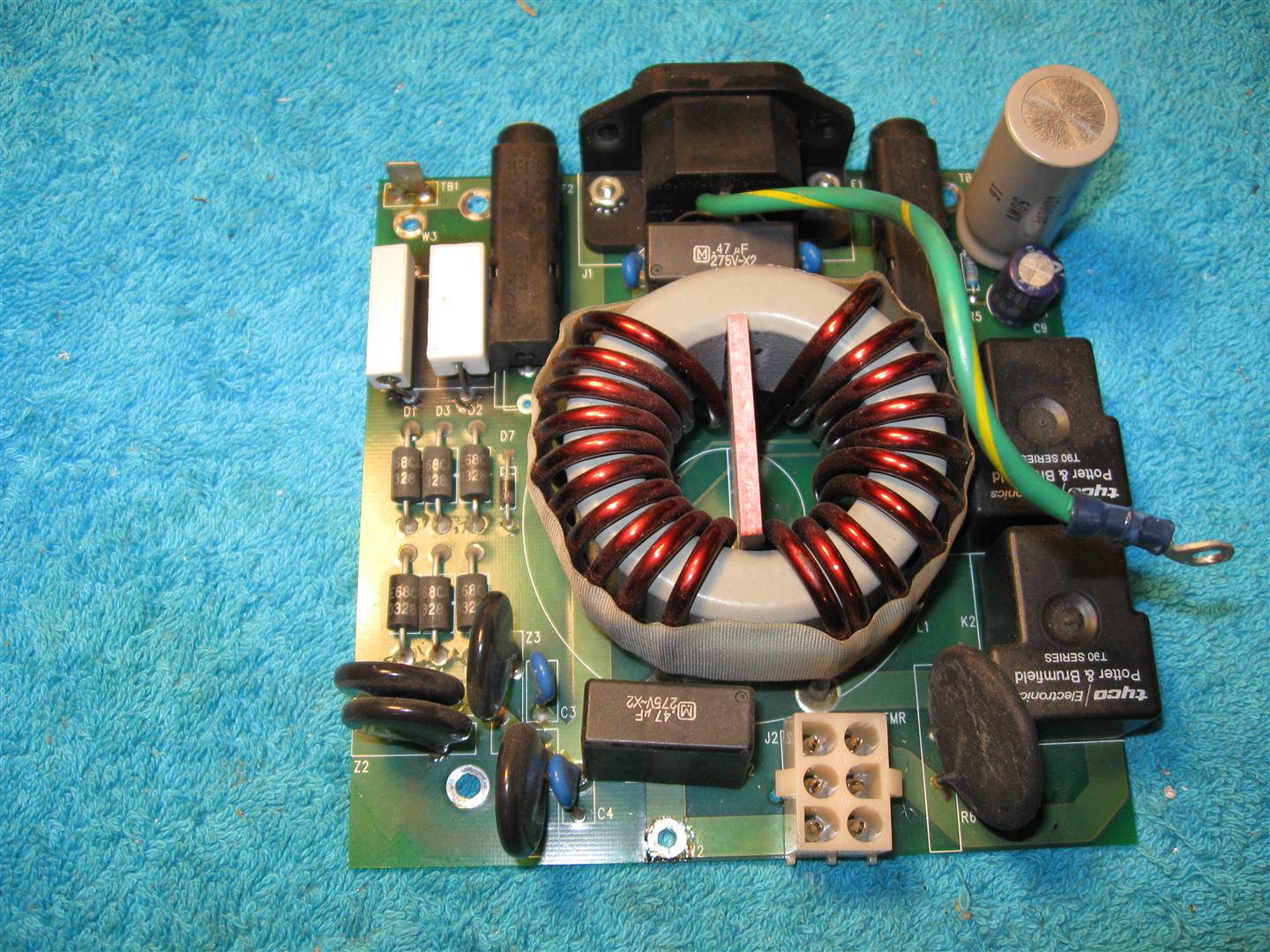

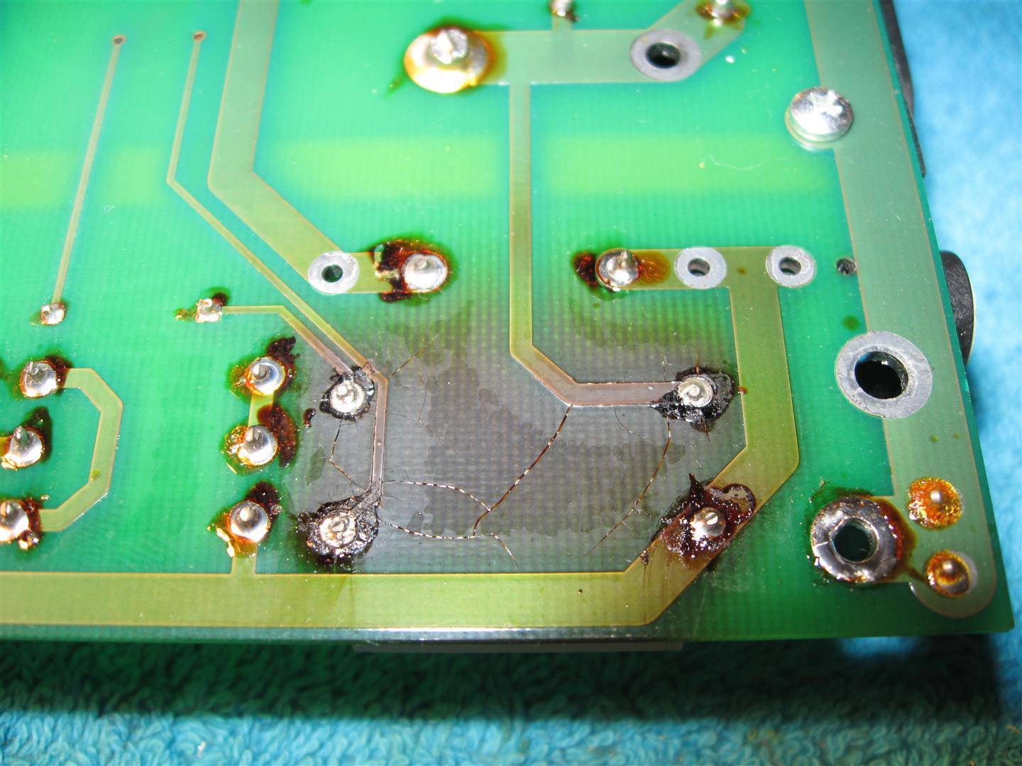

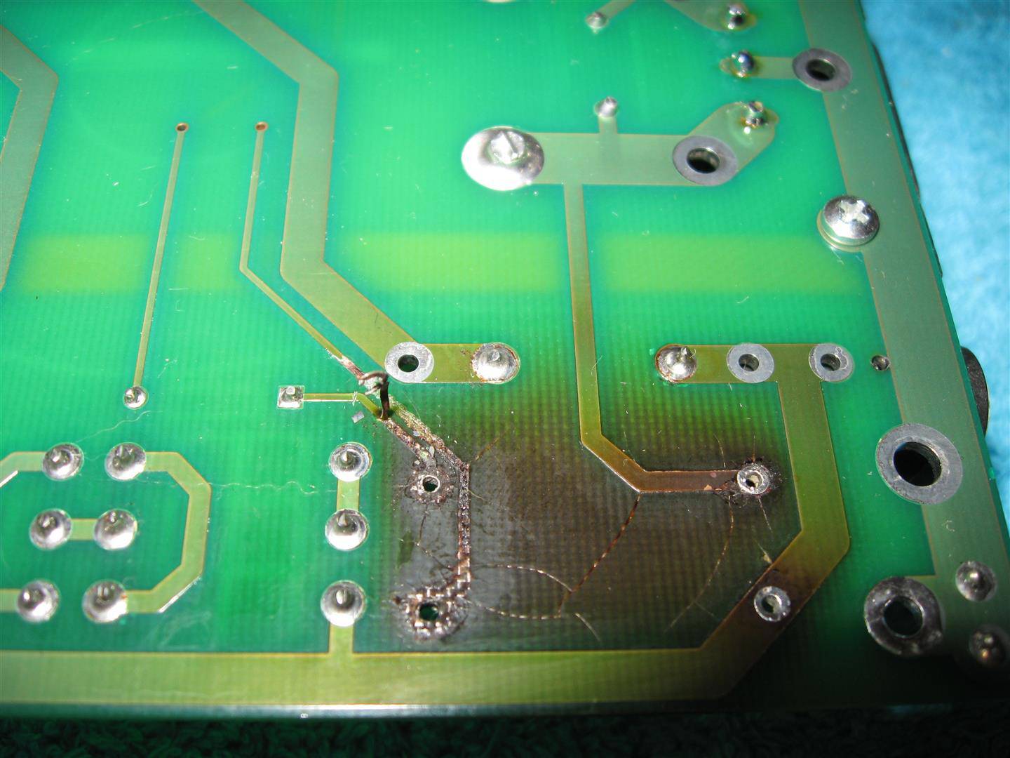

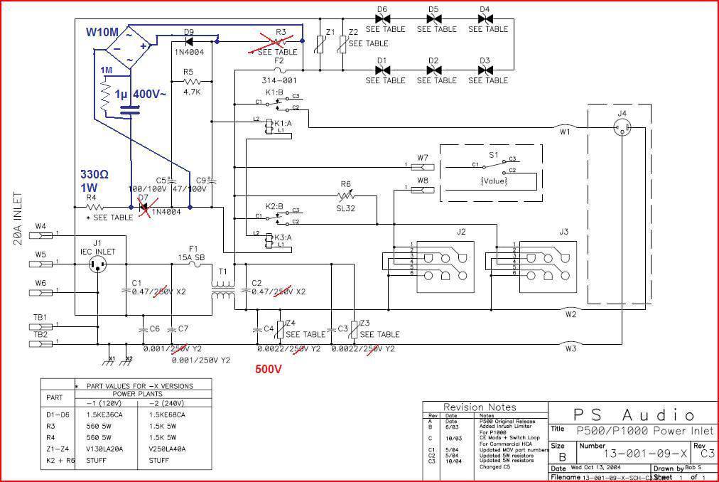

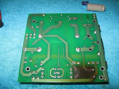

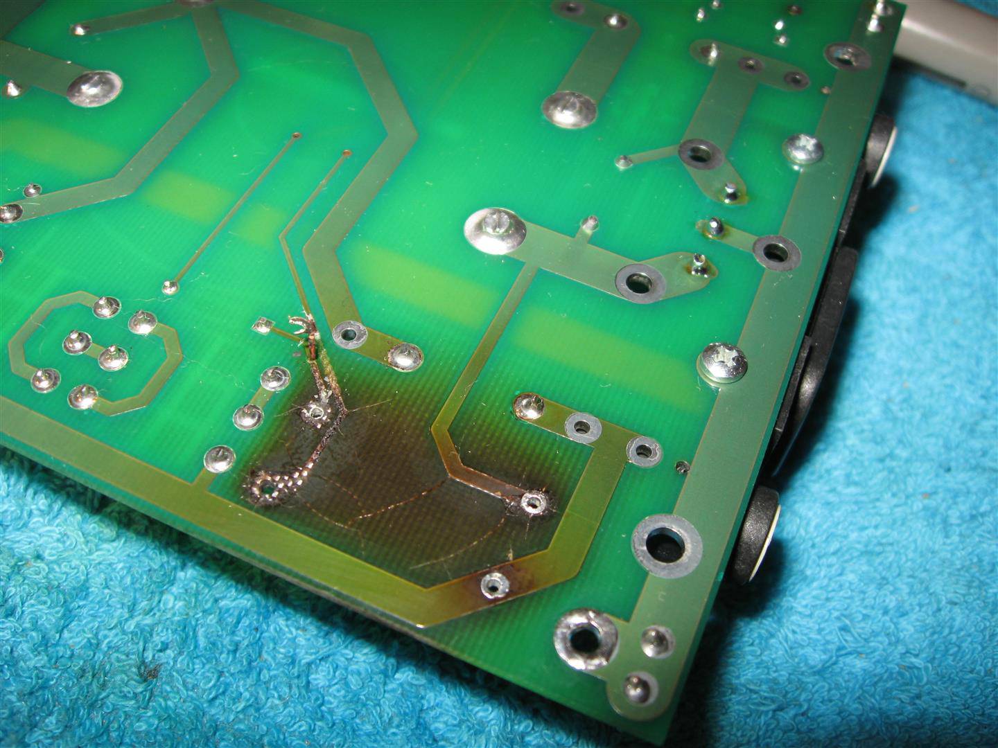

Bij het demonteren van het geheel viel mij een vrij grote zwarte vlek op het AC input bord op.
Hier is dus iets grondig mis gegaan...
Er heeft blijkbaar dusdanig veel stroom gelopen door R4 en R5 dat de (vrij dunne) printsporen en soldeerpad min of meer losgelaten hebben van de PCB.
De betreffende kapotte printsporen lopen richting de diode's D9 en D7.
Dit is niet iets dat ik niet kan repareren, kwestie van de diverse onderdelen vervangen.
De defecte kopersporen krijg ik ook wel gefixt.
de vraag is eerder wat hier gebeurd kan zijn en wat daarvan de oorzaak is geweest ?
Mijn voorlopige conclusie is dat er door het overlijden van C6 er dusdanig veel stroom is gaan lopen dat daardoor R4 en R5 afgefikt zijn.
Zou dit kunnen kloppen ?
Opvallend is dat dit gedeelte ook in de service manual genoemd word, op blz 4.

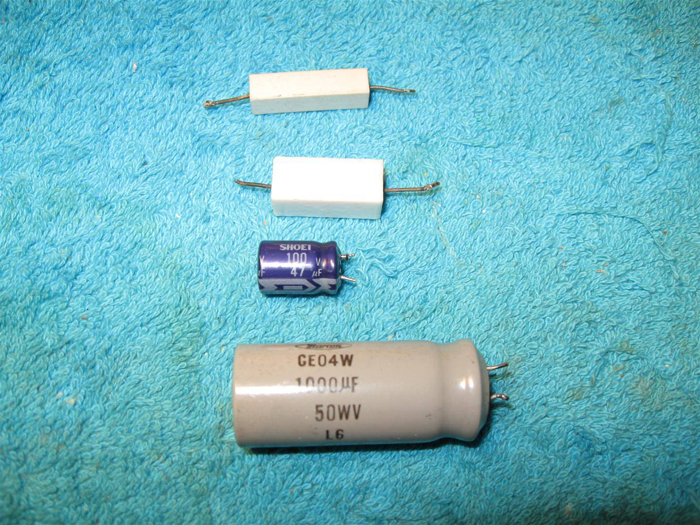

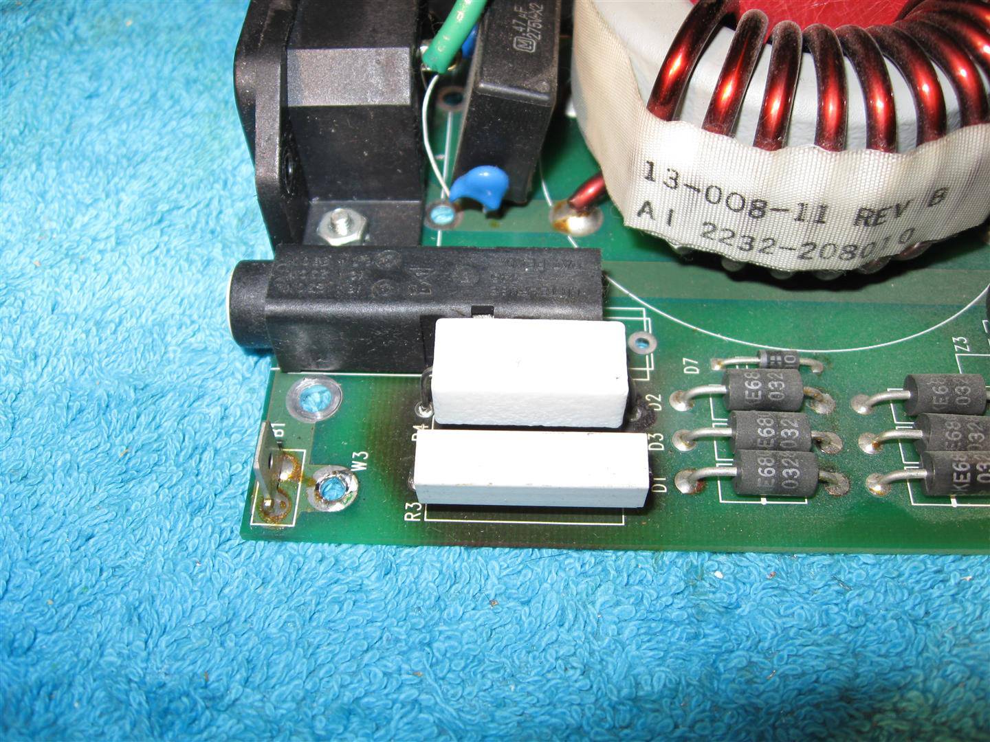

R4 en R5 meten om en nabij de 1K3, opvallend is ook dat er geen tekst meer op staat.
Het lijkt me goed mogelijk dat de weerstanden zo heet zijn geworden dat de inkt gewoonweg verdampt is.
Met C6 is ook nog iets vreemds aan de hand. origineel word er in het schema een 470 uF / 50V voorgeschreven.
In de service manual echter word aangeraden om deze te wijzigen naar 100 uF/ 100 V.

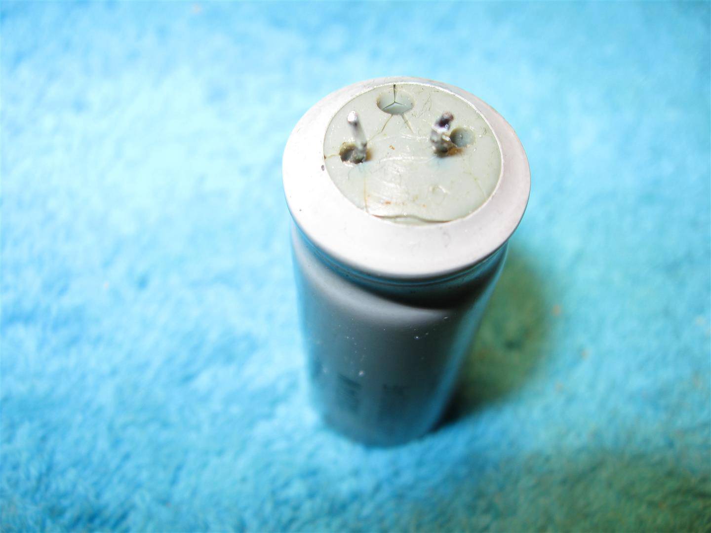

Wat bleek er echter op het bord te zitten ? een elko van 1000 uF bij 50 Volt...
Deze is gebarsten en ook niet origineel.
Ik heb sterk de indruk dat dit een of andere bagger elko is ergens uit het begin van de jaren 80, aan de afmetingen te zien.
Gek genoeg meet ik bij C6 geen kortsluiting, iets wat ik wel verwacht had.
C5, R5, D7, en D9 lijken mij wel origineel, maar worden wel uit voorzorg vervangen.
Berichten: 8111
Re: Reparatiepoging PS Audio Powerplant 500.
Daar maak je toch wel weer even een nieuw printje voor hoop ik?
Repareren kan natuurlijk maar dat moet jij toch mooier kunnen.

lijkt er op dat die weerstanden over een lange periode steeds goed heet werden, het is zo mooi gelijkmatig geblakerd en lijkt ook door te dringen naar de onderkant. Bij een 'incident' zou je verwachten een meer onregelmatig/vlam patroon aan te treffen.
Mogelijk scenario: print wordt in gebruik heet door die weerstanden, veranderd daardoor langzaam in eigenschappen, hechting van het koperspoor word minder en laat mogelijk al los, warmte weerstand neemt toe waardoor het koperspoor heter wordt en bij voldoende amperes uiteindelijk doorsmelt.
Ik zou nieuwe weerstanden niet meer op de print laten rusten maar iets van de print afhouden. En mogelijk iets verzinnen waardoor ze beter hun hitte kwijt kunnen aan de omgevingslucht.
mijn 0,01 euro.

Raar ding :? .Hopelijk zijn de C's bij de ingang vervangen door soorten met hogere spanning, in 't schema staan ze vermeld voor 110V~.Ook D7 moet wel 1N4007 zijn niet 1N4004 met 230V~ in.
Die ronde dingen op de grote print blijken gelijkrichters te zijn, maar waar zijn de buffer-C's ?Want zonder zal de opgeleverde uitgangspanning er mooi uitzien :shock: .
De heetgestookte weerstanden is geen wonder.Staan in serie met de twee net-relais spoelen, verlies op 110V valt wel mee maar bij 230V~ loopt het verstookt vermogen enorm op.Een serie-C zou wel zo net zijn.
Op de foto van de grote print in de service manual staat er een die al flink verfikt is :lol: .
Nee, nieuwe print maken is veels te veel werk.
Deze is trouwens ook dubbelzijdig.
De nieuwe weerstanden komen inderdaad wat hoger te zitten.
Welke bedoel je precies ?
Word vervangen door 4007.
De oorspronkelijke buffer elko's zaten aan de onderkant van de versterkerprint.
je ziet ze niet goed op de foto's.
Ze zijn vervangen door twee grote blauwe Phillipsen. die kunnen maximaal 160 VDC hebben.
Dat laatste is een goed idee, maak daar eens een klein blauw schemaatje van, als je wilt ?
Als zo'n ding het goed doet zou het te pas kunnen komen in onderontwikkelde gebieden,
waar de netspanning en frequentie nogal onbetrouwbaar zouden zijn.
Hier zou ik zeggen, haal eruit wat bruikbaar is en de rest voilbak :-& .
Je hebt zo toch al genoeg te doen :lol:
