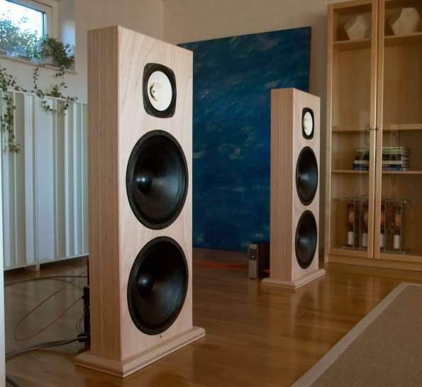

Open Baffle À la Pure Audio Project.
Idee is zoals hier boven aangegeven de bouw van een open baffle systeem gebaseerd op het ontwerp van de Trio 15 van Pureaudioproject

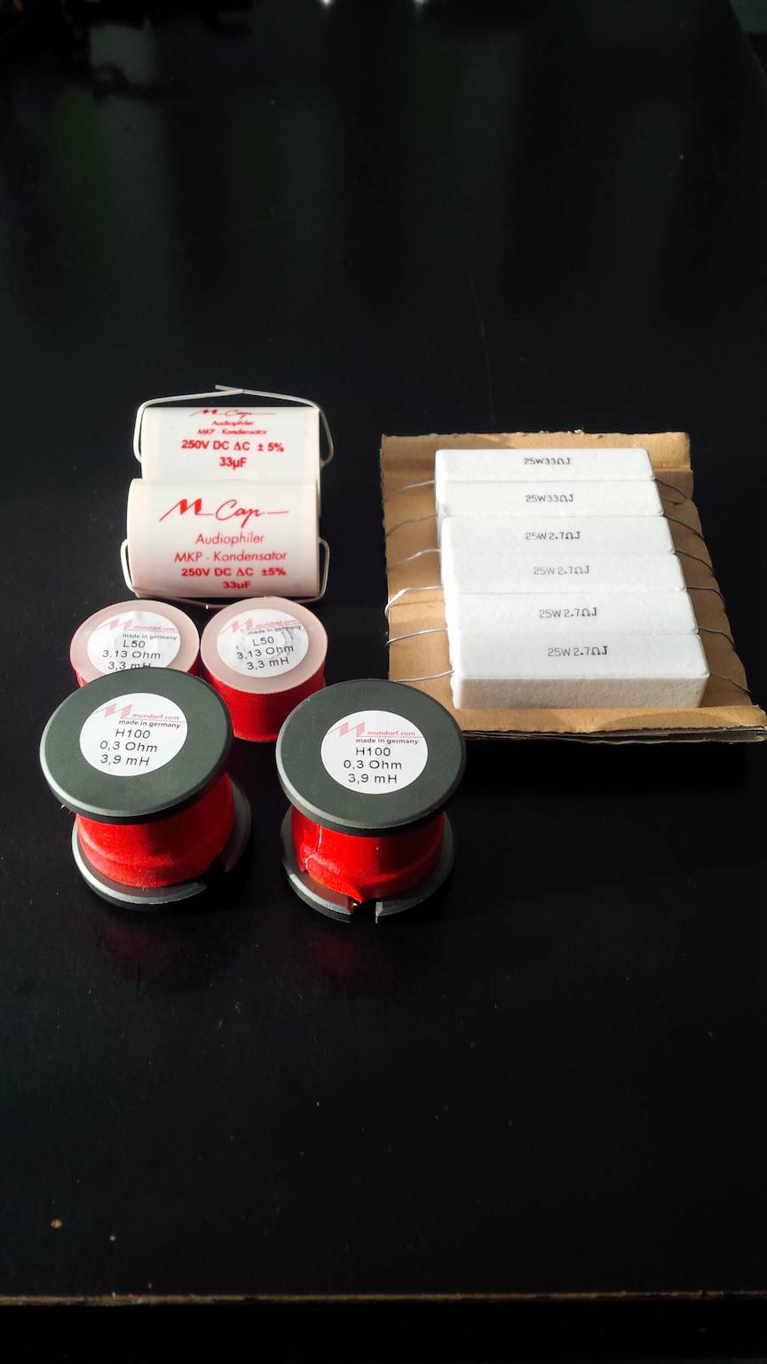

Een aantal filter onderdelen zijn al in huis, en vier Eminence Alpha 15A speakers zijn onderweg :mrgreen:
De eerste stap is dus gezet :wink:

Het ziet er zo vanaf het plaatje bijzonder fraai uit

Ontwerp ziet er in ieder geval al zeer goed uit van die Trio15. Ben je van plan om de opbouw hetzelfde te houden, dus woofer - FR - woofer, of ben je van plan dit naar eigen idee op te bouwen door bijvoorbeeld de FR boven te plaatsen?
Daar ben ik nog niet helemaal over uit. Ik vind dit namelijk ook wel een mooi ontwerp, maar weet niet of dit zomaar toepasbaar is met het huidige filter ontwerp :think:

Die had ik nog niet gezien en is inderdaad ook een hele mooie. Wat ik zelf dan nog mooi zou vinden is om de basdrivers ook achter de baffle te monteren en eventueel de bovenkant schuin bouwen, dus zeg maar vanuit de bovenste woofer langs de tangband het front een stuk smaller maken. Hiermee wordt het een stuk minder massief. Weet alleen niet wat dat gaat doen met het filter of afstraalgedrag van de Tangband.
Daarnaast is het de vraag of je het originele filter wilt aanhouden, deze crosst volgens mij rond de 450Hz, terwijl je van meerdere bouwers leest dat zij dit omlaag hebben gebracht naar ergens tussen de 150 en 250hz. Maar lijkt me wel een goed startpunt om te luisteren wat het doet :wink:
