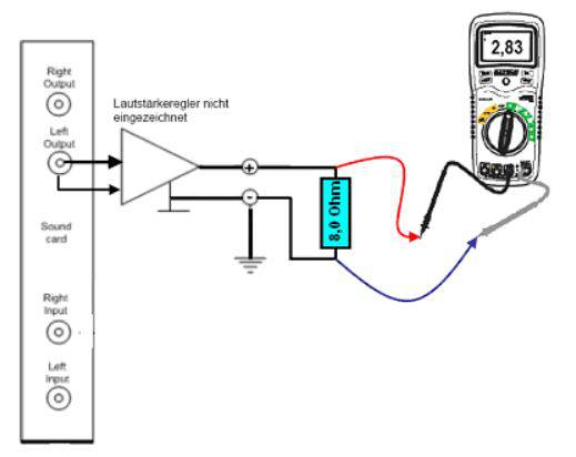

lijkt me toch niet zo moeilijk.
1 watt aan 8 ohm is 2.8284 volt.
Men neme dus een bekende weerstand van 8 ohm en een voltmeter.
Sluit de weerstand aan op de uitgang van de versterker en zet het meetsignaal aan.
Draai de volume kop open tot de 2.8284V en je weet dat de versterker nu 1 watt levert.
Hang je nu de luidsprekers er aan dan zal je zien dat je de 2.8284 niet meer haalt om dat je speakers niet exact 8 ohm zijn.
echter 1 watt blijft 1 watt.
Is je speaker bvb 6 ohm dan zal je zien dat je nog maar 2.4494 meet op de luidspreker klemmen.
echter het is nog steeds 1 watt laat dat nu net de waarde zijn waar de speakers mee gespecificeerd worden ook al is het ook wel gangbaar om het rendement te geven van de 2.8284 volt.
Wil je nu weten of de microfoon de juiste waarde afgeeft dan kan je inderdaad je DB meter gebruiken.
andere optie is om een weergever te gebruiken waarvan het rendement bekend is dan kan je het volume van je microfoon instellen tot je op de juiste waarde zit.
Aan het volume van je versterker kom je natuurlijk niet meer als deze op 1 watt is ingesteld.
Groetjes George

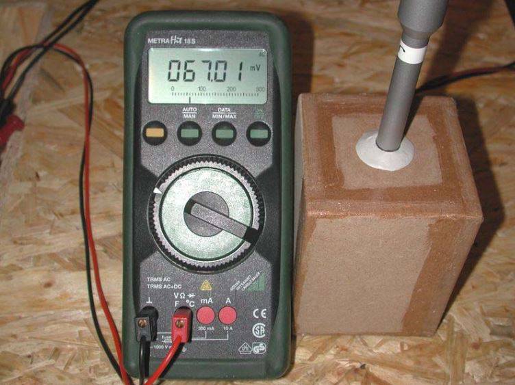

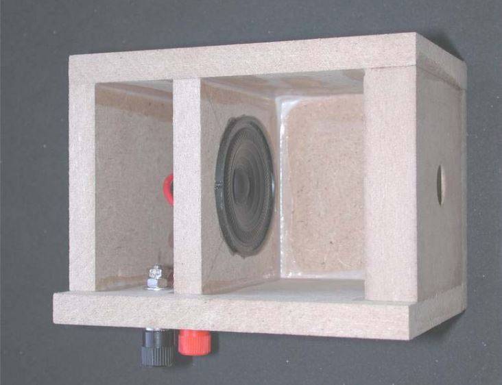

Hier is misschien ook nog interessante info te vinden "ARTA-Ringversuch" (Warnung! Alles auf Deutsch!): http://www.visaton.de/vb/showthread.php?t=16551
Hier is te zien hoe o.a. de versterker-output wordt ingeregeld: http://www.matthiasleger.homepage.t-onl ... Runde2.pdf
Hier is een zelfgemaakte microfoonverificator op basis van een Visaton K50WP te zien: http://www.matthiasleger.homepage.t-onl ... Runde2.pdf
Is dit makkelijker dan even een tweeter meten? :mrgreen: :mrgreen:
