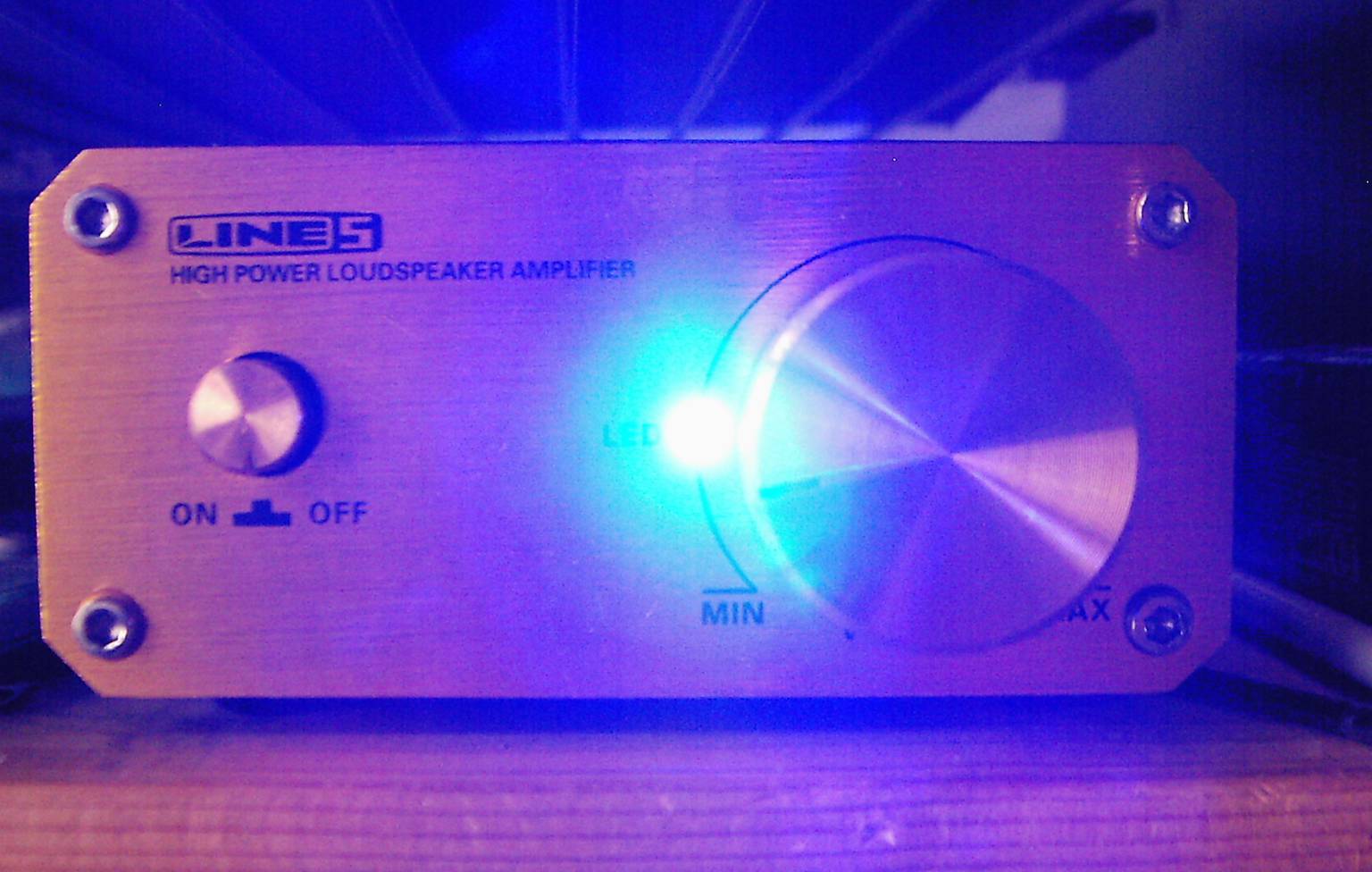

De led van mijn 'Kerstkadootje', zie http://forum.zelfbouwaudio.nl/viewtopic.php?f=7&t=21564 bevind zich, als ik voor de monitor zit, precies op ooghoogte en is rampzalig fel; als ik 's avonds het licht uit doe, baadt de hele kamer in een blauwe gloed...:
Nu heb ik het low-tech 'opgelost' met een stukje zilver tape en een stukje grijze Gaffa tape:
Netter is natuurlijk een extra, of andere weerstand voor de led te solderen, de vraag is even welke waarde en hoe ik dat ga doen.

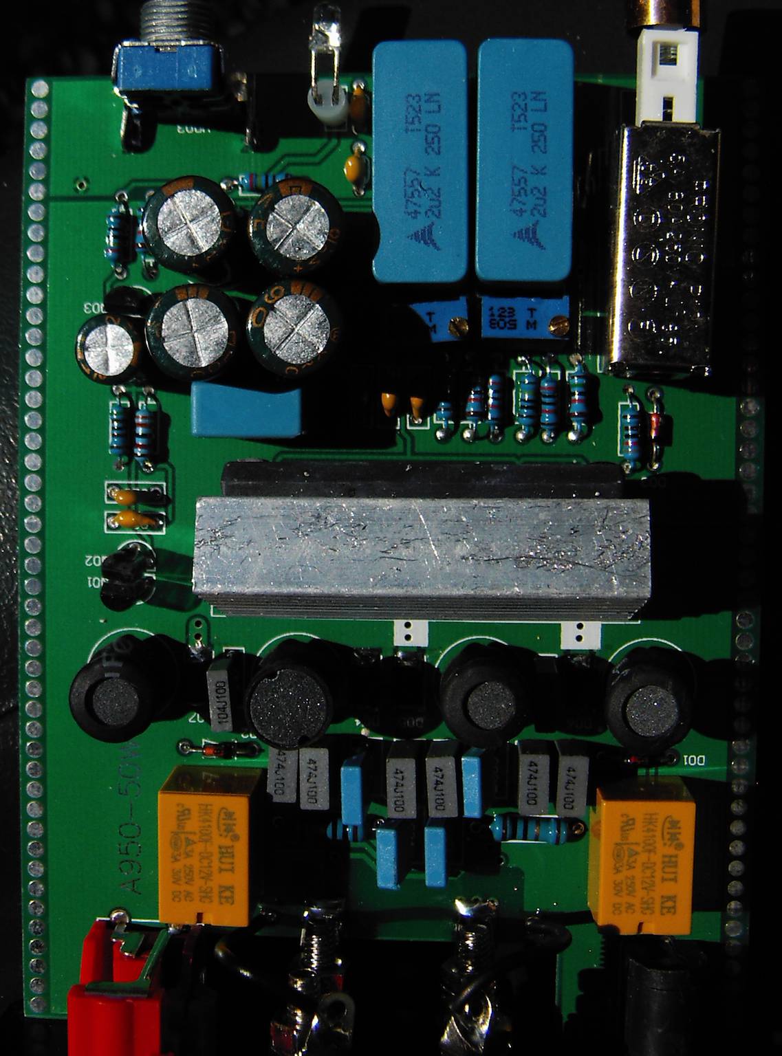

In het kader van 'things to do and eggs to lay', eindelijk de versterker eens opengeschroefd.
Verbazingwekkend weinig SMD componenten, jammer genoeg zit de weerstand voor de Led achter de potmeter, maar ik kan er wel bij.

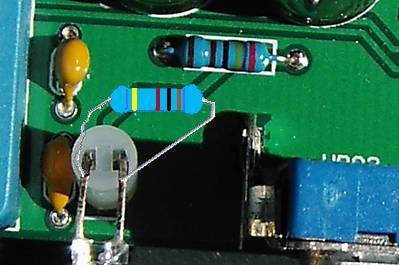

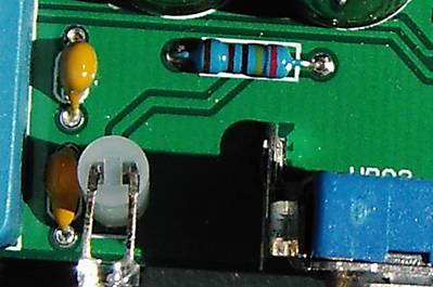

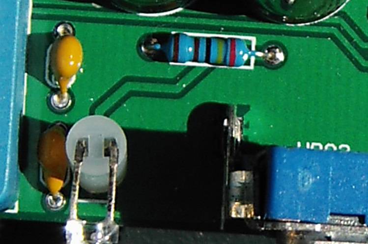

Waar ik geen soep van kan maken is de kleurcode:
bruin, bruin, zwart, geel, rood, dat zou 1,1 Mega Ohm zijn.
Lees ik de andere kant op, dan is het 2,4K Ohm
Welke waarde is het?
Groeten, Jan.
Re: Blauwe Led te fel.
Multimeter erop ?
Je hebt hem op zijn kop :D Andere kant op lezen: rood-geel-zwart-bruin tijdje niks en dan weer bruin = 2K4 1%
Laatst gewijzigd door Pjotr op ma 06 apr 2015, 14:06, 2 keer totaal gewijzigd.
