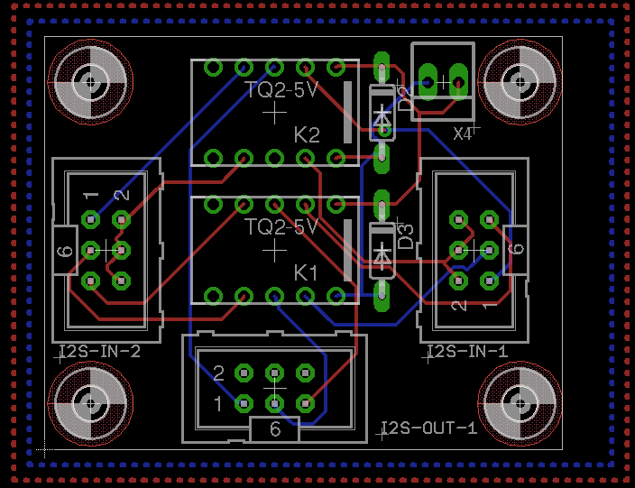

Eerste snelle versie van de 2:1 I2S schakelaar obv dezelfde signaalrelais als die op de AFDAC2 gebruikt worden. Aansturing zal vanaf de nieuwe Controllerprint -die ik nog moet ontwerpen- gaan plaatsvinden. Dat schakel-signaal 'landt' op X4.
Ontwerp keuzes die ik heb gemaakt zijn:
1) mee schakelen van de source-ground (IN1/2 -> OUT) = GNDIO
2) ground-planes top/bottom worden verbonden met de geschakelde source-ground = GNDIO
Hoor heel graag jullie commentaar (ik zal het nodig hebben want heb totaal geen ervaring met routering van dit soort signalen)! :goeie: Bedankt alvast.

Ik zou de layout nog iets meer stroomlijnen. Er moet voor elk signaal een bijbehorende (bovenliggend) massaretour zijn. Misschien heb je hier nog iets aan: http://www.twistedpearaudio.com/control/otto.aspx
Dank je Peter voor de tips! Je merkt het wel, ik heb hier echt nog geen kaas van gegeten.
De Otto II had ik ook al ontdekt. Maar als ik die koop dan leer ik er niets van... :sure: en dat was toch ook wel een doel van mij met dit project. Misschien als ik de Otto koop en de PCB kan inspecteren ik daar wel veel van leer maar is dan wel duur leergeld. :-k
Ik ga jouw tip van de retour proberen op te volgen.

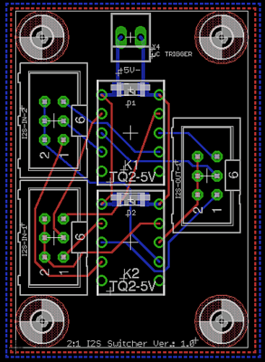

Dit is de volgende poging. Top laag is compleet ground, onderste laag signaal en wat meer geordend. Lijkt dit een beetje?

Ik zou eerst bepalen hoe je de AFDAC2 DAC print en beide I2S bronnen tov elkaar in de kast plaatst. De afstanden/verbindingen moet je zo kort mogelijk houden. Daar moet vervolgens daar nog je eigen I2S schakelprint er tussen.
Uit je opstelling volgt hoe je het beste de drie connectoren kunt plaatsen op je print en van daaruit volgt de routering en plaatsing van de relais.
Met de AFDAC print in gedachten en waar daar de I2S aansluiting zit is je huidige opzet waar 1 ingang naast de uitgang zit niet handig denk ik.
Berichten: 8107
Re: [langlopend] AFDAC2 + Raspberry Pi Network Player
Verder maak je de print bannen on nodig lang door alles aan een zijde te willen doen.
Je maakt gebruik van een dual layer print en ja de groundplane is nodig maar I2s is het beste gebaad bij korte verbindingen. Gebruik dan ook die 2e laag om dat te realiseren.

Die layout kan inderdaad stukken beter... :roll:

bij het ontwerpen van de PCB heb ik in feite te maken met 3x I2S ground. 2 verschillende ingangen en 1 uitgang.
Vraag van mij is nu of ik dan ook het beste ontwerp met 3 verschillende ground planes als retour.
- voor de uitgangssignalen een ground plane die verbonden is met de ingang van de DAC
- per ingang voor de betreffende signalen een ground plane die verbonden is met de ground van de Raspberry PI en de USB Streamer I2S uitgangen
Of bij elke ingang al een isolator plaatsen en dan alleen de ground van de uitgang / ingang DAC als ground plane gebruiken?
:think: :think: :think: :think: :think:

De dac is al galvanisch gescheiden van de I2S ingang. Dus ik zou één groot massavlak gebruiken.

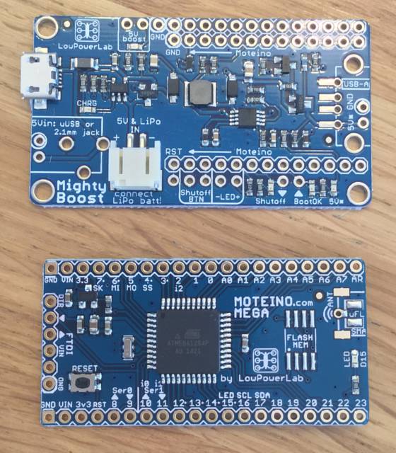

Nieuwe versie van het I2S Switch bordje getekend. Ook heb ik de MightyBoost ( http://lowpowerlab.com/mightyboost ) en de Moteino Mega ( http://lowpowerlab.com/moteino/ ) binnen.
De MightyBoost zorgt er voor dat de RaspberryPi netjes afgesloten wordt als de stroom uitvalt of als de Network Player in standby wordt geschakeld. Bij spanningsuitval zorgt een LiPo accu, verbonden met de MightyBoost, straks er voor dat er genoeg tijd is om de Pi af te sluiten. Wordt de Network Player standby geschakeld komt er een signaal van de Controller naar de MightyBoost die dan ook de Pi netjes zal afsluiten.
De Moteino Mega ga ik gebruiken als ontwikkelbordje / prototype voor de nieuwe Controller die ik ontwikkel op basis van de ATMEGA1284P.
