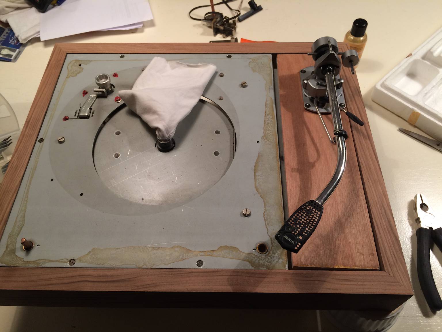

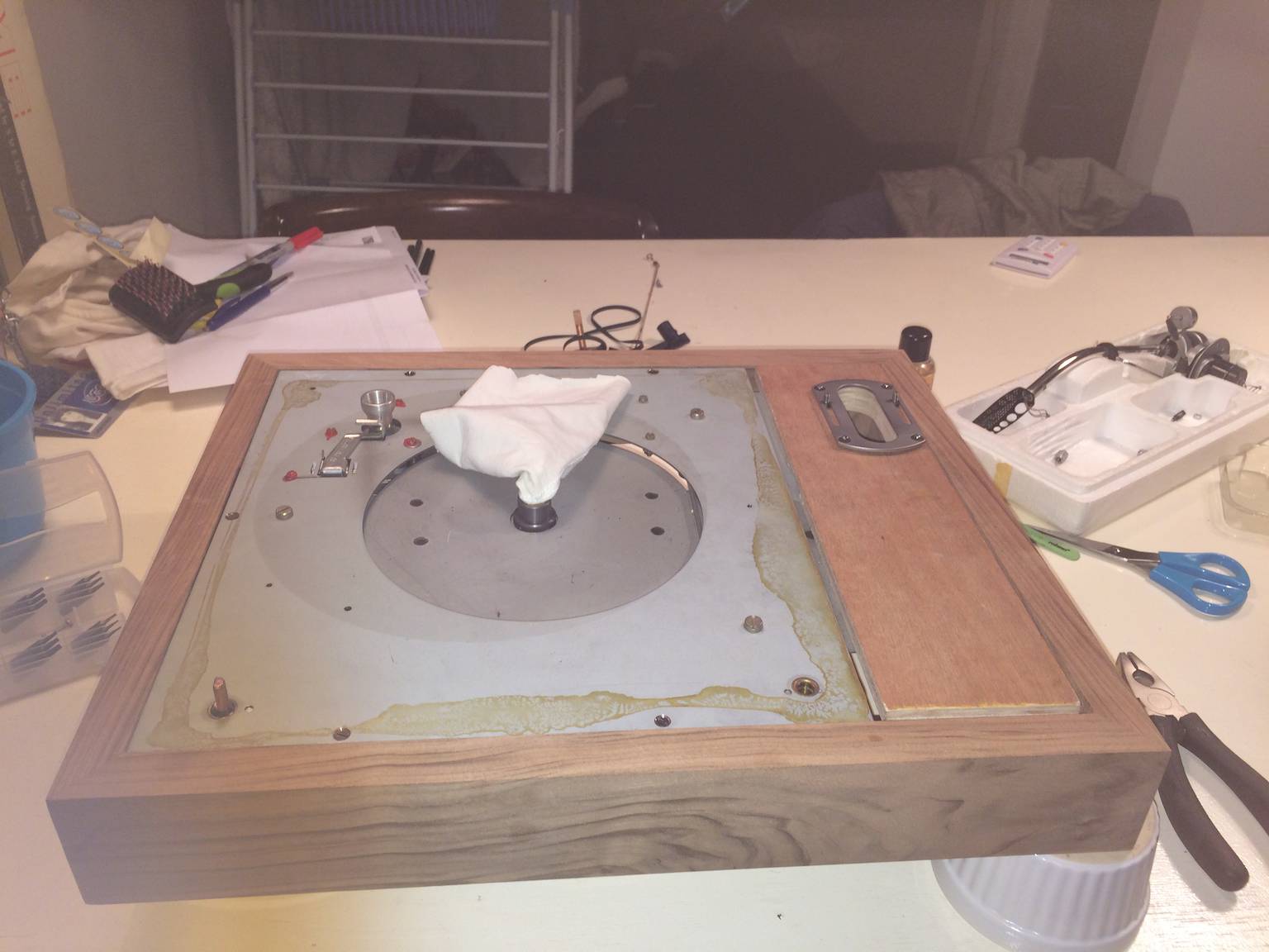

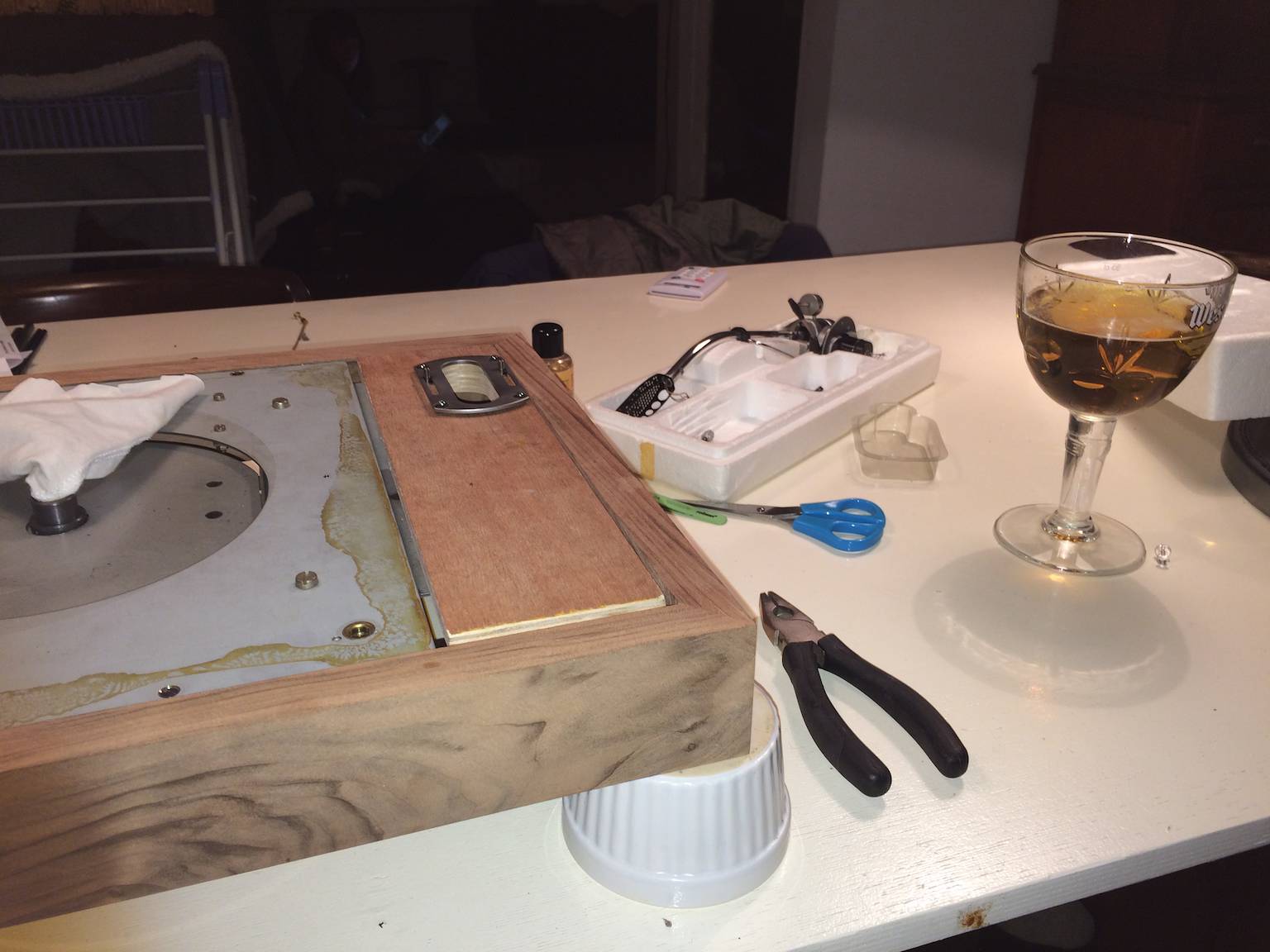

Ik wil met jullie graag mijn nieuw platenspeler project delen, ik ben bezig met een Thorens 150 op te knapen die ik bij het grofvuil vond.
Ik heb hier voor een SME 3009 arm gekocht. Ik heb van wat notenhout een nieuwe plint gemaakt omdat de vorige wat waterschade had en behoorlijk lelijk was.
Nu een paar vraagjes, wat denken jullie dat het mooiste de nerven van het hout laten uitkomen en ook een beetje glanst? Ik heb goede ervaring met Owatrol en vernis. Ik zie ik dat hier ook veel Osmo hardwax word aangeprezen. Kan er iemand mij het verschil in eindresultaat vertellen?
voorlopige stand van zaken:

Leuk project.
Helaas kan ik je niet helpen met de verf.
Persoonlijk zeg ik mooi zwart spuiten in hoogglans lak maar dat is smaak gebonden natuurlijk.
Wat wel jammer is dat je de plint in de zelfde maat hebt gehouden.
Deze is namelijk te klein voor een SME mounting.
De mounting behoord namelijk ongeveer richting de spindel te staan om goed de arm af te kunnen stellen.
Op deze wijze is je stel ruimte wat beperkt.
Nu weet ik wel dat dit vaak zo gedaan wordt maar eigenlijk past de SME mounting niet op een thorens achtige tafel.deze heeft namelijk net iets meer ruimte nodig.
Nu is mijn opmerking een beetje mosterd na de maaltijd maar wouw je dit toch even mee geven.
Misschien kan je er nog iets mee.

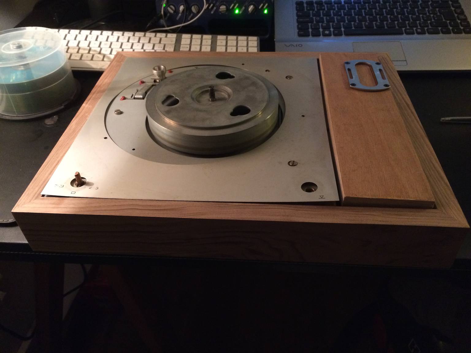

dank voor al de reacties. Ik kan het armboard nog breder maken als ik van de zijkanten een stukje af frees, als ik beide zijde 6mm afhaal hou ik voldoende over.
Dit armboard is een prototype dus er kan nog wel wat aangepast worden.
Wat bedoel je met de top plaat polijsten?
Ik speel op dit moment met een grado prestige black die van mijn dual af komt.
Heeft er iemand goede ervaringen met een bepaald element met een SME 3009 S2 fixed?

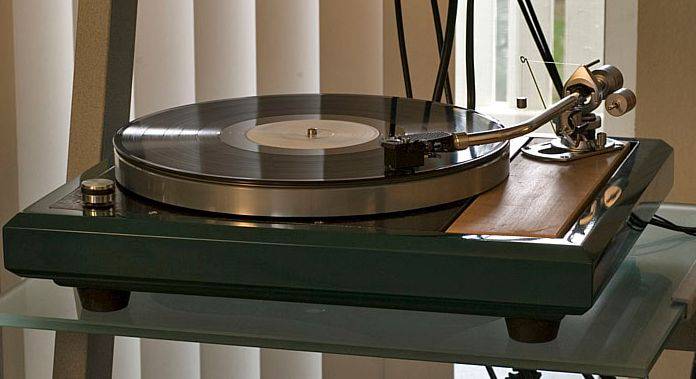

Ik zou denk ik een nieuw armboard maken en de plint laten voor wat hij is.
Je kunt het gat iets roteren tov de spindel waardoor je iets gunstiger uitkomt.
Zie deze foto van The Analog Dept.

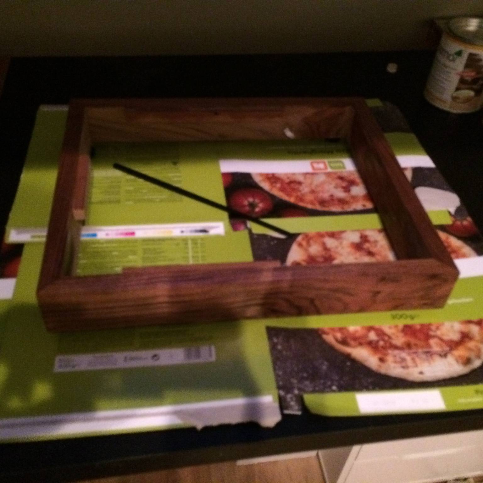

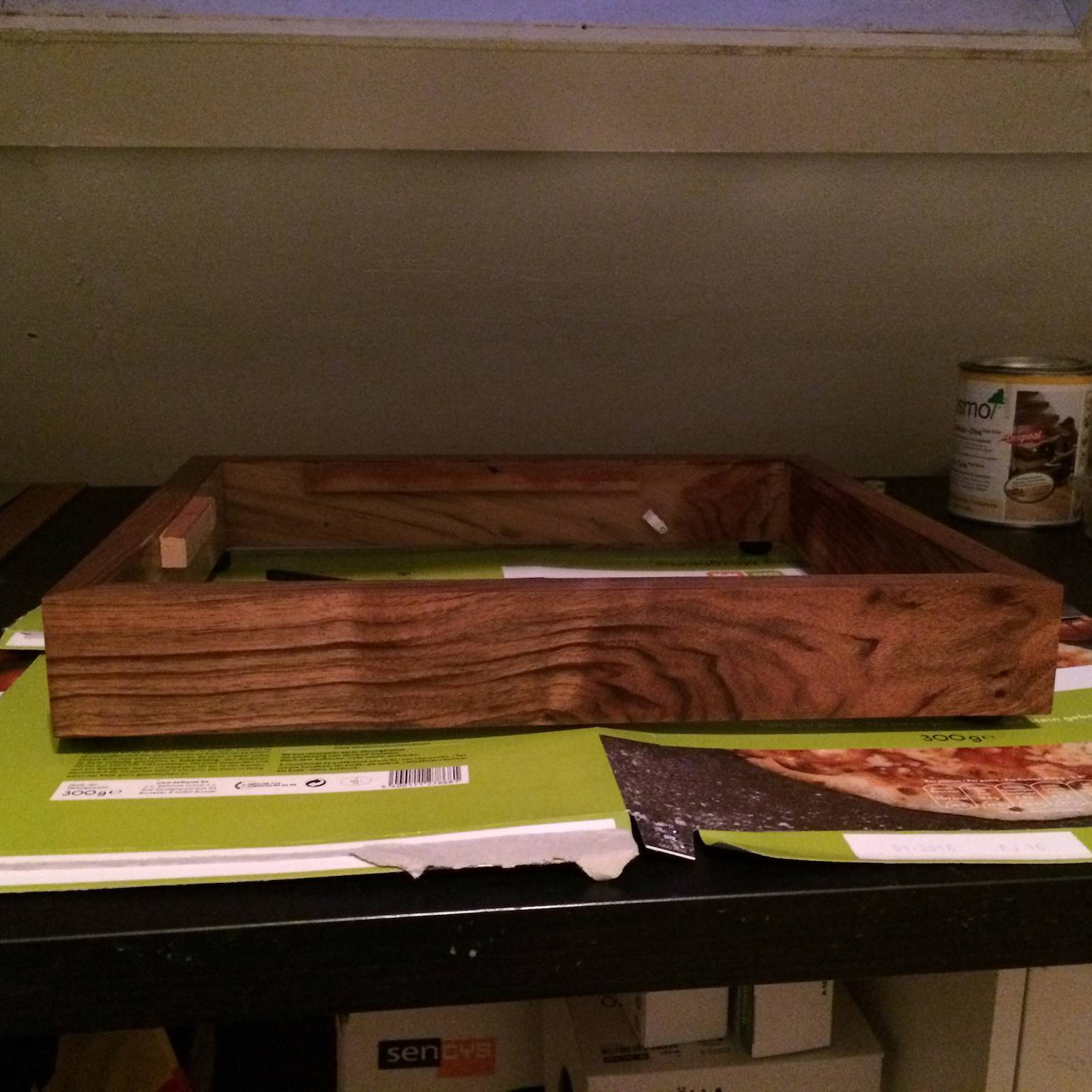

Ik heb niet veel tijd gehad om verder te werken, hier al wel een foto van de eerste laag hardwax. Ik ga nog een beetje proberen het ligt op te schuren en dan nog een laag.
simsalabim
Berichten: 388
Lid geworden op: do 30 dec 2010, 12:39
Locatie: Hillegom
Re: Thorens150 mk2, SME 3009 avontuur
Bericht door simsalabim »
Ziet er goed uit toch?
En die Osmo is prima spul.
Je kunt het eens in de paar jaar weer opschuren of schrapen en opnieuw oliën, dan blijft het altijd mooi, na een paar jaar is dat altijd wel weer nodig.

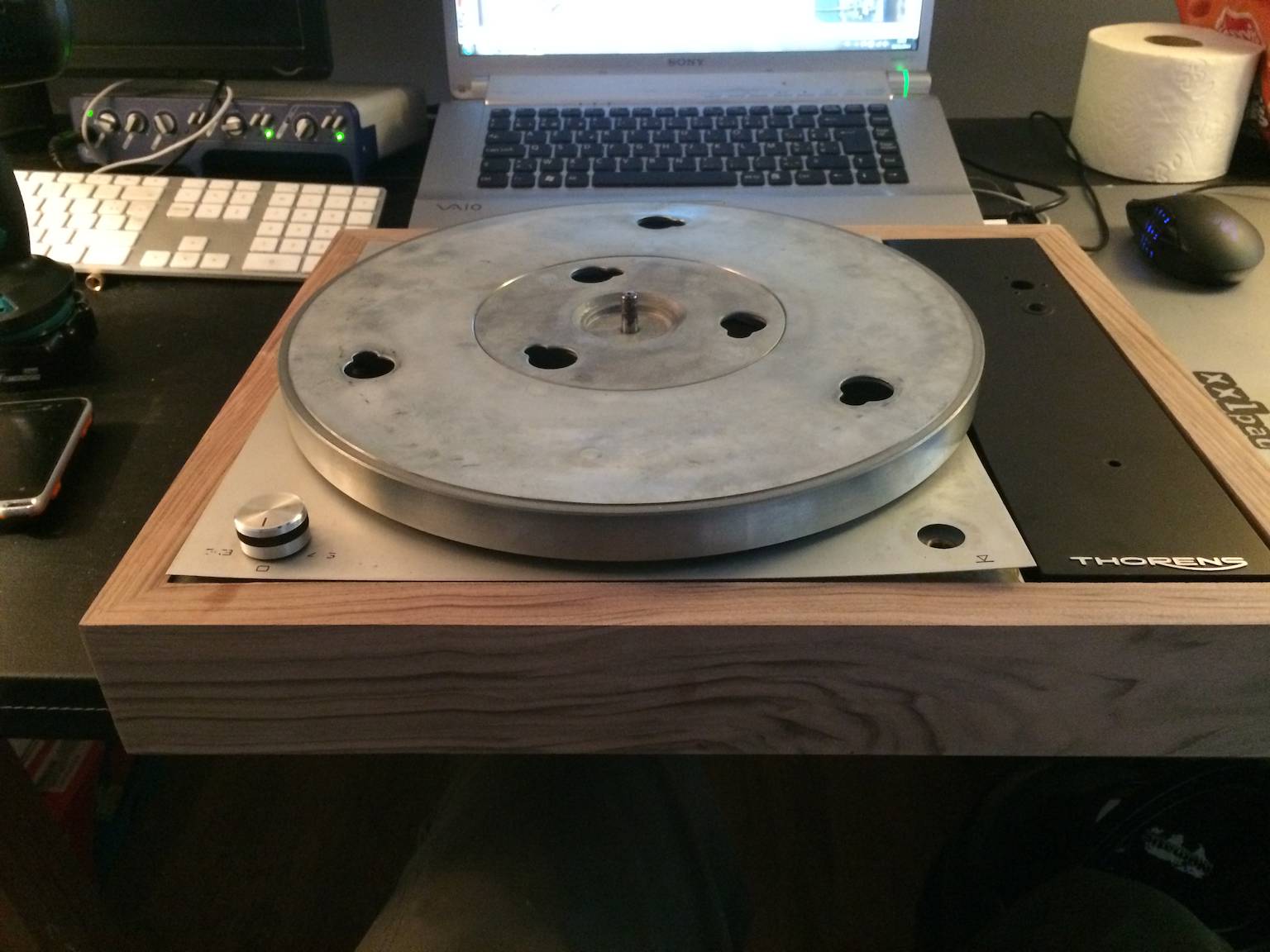

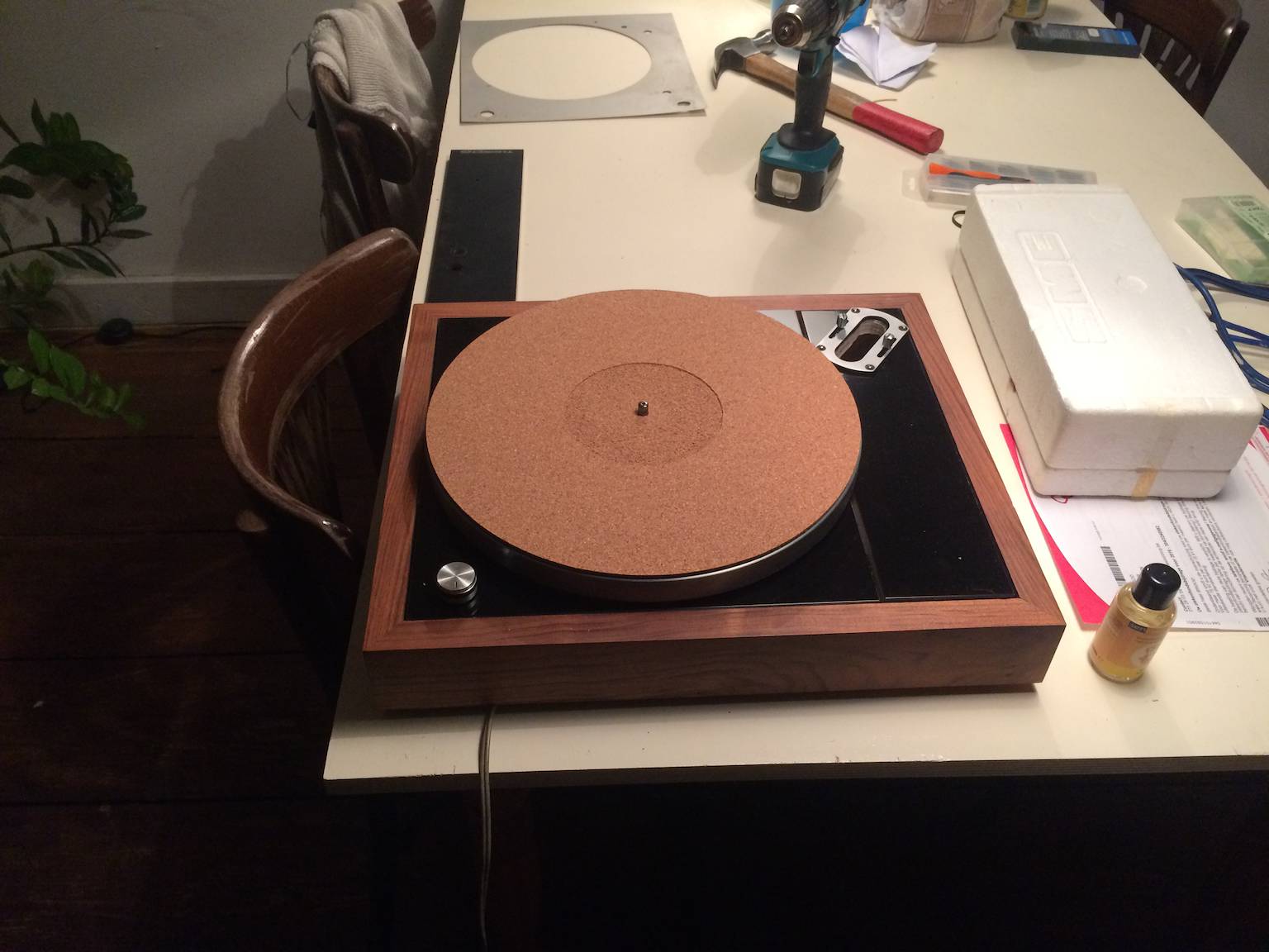

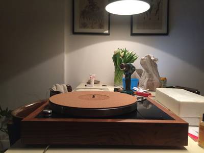

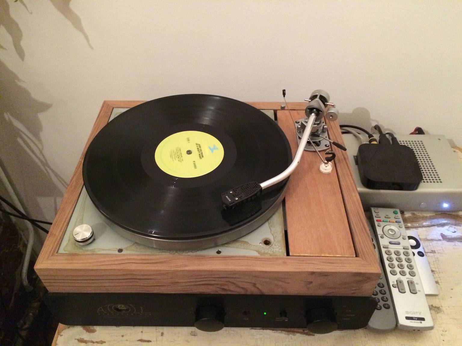

na een tijd in gebruik te zijn ben ik nu toch begonnen aan de afwerking begonnen.
Berichten: 15170
Fraai! Kan het armbord wel vrij bewegen zo? Zit het niet te strak in de kast?
jago
Berichten: 217
Lid geworden op: wo 28 dec 2005, 1:20
Locatie: Antwerpen(Berchem)
Bericht door jago »
Langs alle zijden heb ik ongeveer 3 mm over, dat lijkt voldoende om vrij te bewegen.
