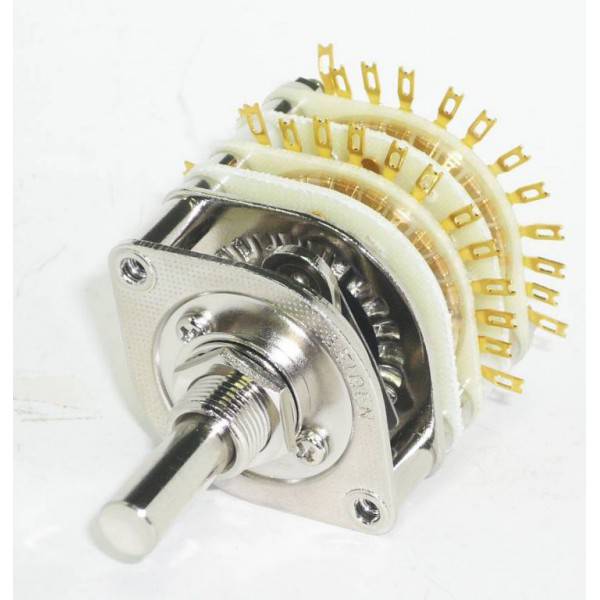

Schakelaars:
Seiden 23 stapper attenuator
Seiden 23 pole keuze schakelaar (voor 4x ongebalanceerd in en 1x gebalanceerd in, anders 6x ongebalanceerd incl aarde schakeling)
Seiden
Seiden
Seiden
Seiden

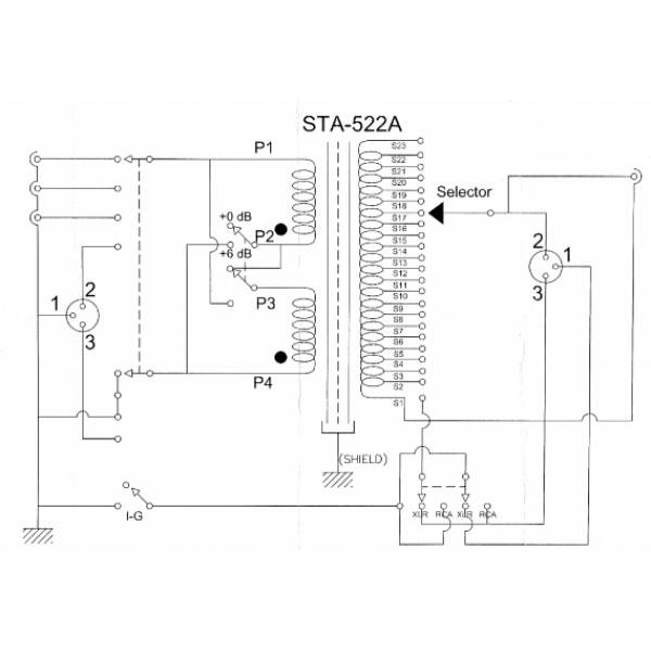

beoogde schakeling Pré
Trafo van Silk audio

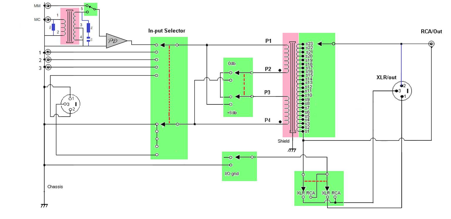

Even een beter plaatje van het plan.
roze = trafo (resp MC-10 Vd Veen, Silk Audio 23 Step Supermalloy )
groen = schakelaar (Seiden 23 staps, Seiden keuze schakelaar)
blauw = evt correctie tbv Mc element
grijs = Phono Dude
Links de 5 ingangen
Rechts de Rca en Xlr uitgang
Het wordt nog een hele toer dit in 1 kastje te krijgen.
Keuze schakelaars voor element correctie passen zeker niet,
de Phono Dude moet dan een eigen kast krijgen, zoals nu het geval is.
Ik realiseer me goed dat eventuele uitgangs-impendanties van de diverse bronnen goed in de gaten moeten worden gehouden,
zelfs de inductie van te lange interlinks kan nu hoorbaar worden. Maar goed , het is mogelijk het walhalla der voorversterkers. :sure:
En natuurlijk altijd leuk voor een klungel als Ovni; er zit zonder Phono Dude geen stekker aan, dus tijdens het doormeten kom je niet zomaar onder honderden volts te staan. :rofl:
Schemaatje
Schemaatje
Berichten: 8122
Re: Inductieve passieve pré, eventueel ingebouwde phono MmMc
Dat wordt mooi.
Verstandige keuze om de PD en de voorversterker uit elkaar te houden.
Mijn ervaring is dat het waarschijnlijk na een behoorlijke tijd weer behind te kriebelen en dan wil je toch upgraden.
Aan je voorversterker valt niet veel te verbeteren maar aan de PD daar in tegen.
Verder twijfel ik of het goed gaat met de PD en de passive voorversterker.
De PD heeft namelijk een wat hogere ingang impedantie nodig.
Hoe dat bij de trafo gaat durf ik niet te zeggen.
Ik heb deze in het verleden op een Linn voorversterker gehad maar die had een ingangsimpedantie van 10K. Dat was echt te laag en had afval in het laag tot gevolg.
Met een 100K gaat het wel goed.
Daar tussen heb ik niet geprobeerd.

Kappa,
Je zou idd wel gelijk hebben met het opwaarderen.
Zelf ben ik een beetje bang voor inductie spanningen van de trafo's van de PD (Phono Dude),
hoeveel invloed hebben die op de kabels en trafo's van de gewone pré.
Er kunnen schotjes ingebouwd worden met mu metaal folie erover maar dan wordt het nog krapper.
In mijn huidige PD zit alles in één kastje, zonder schotjes, maar daar is dan ook wel ruimte voor.
Het argument om een schakelaar voor de Rd in en een schakelaar voor de Rc en Cc over de mc-12 aan te brengen is natuurlijk verre van pragmatisch denken, hoe vaak wissel je nu van element? Maar het is wel leuk, in één klap alle mc elementen met een afsluit impedantie van 3 tot 345 ohm en een spoel weerstand van 0 tot 100 ohm, heb je ze bijna allemaal.
Wat ik zelf denk te aanpassen/upgraden aan mijn PD omdat ik toch bezig ben:
- 10000uf/16v vervangen voor 10000uf/25v (zie org draadje PD)
- Buisvoetjes 5755 & ecc803s vervangen voor voetjes waar een kapje op kan.
- Experimenteren met een vervanger voor de JJ ecc 803s. (ps ik ga niet honderden euro's betalen voor half uitgefikte Telefunken)
Verder .... ik zou niet weten wat echt zoden aan de dijk zet.

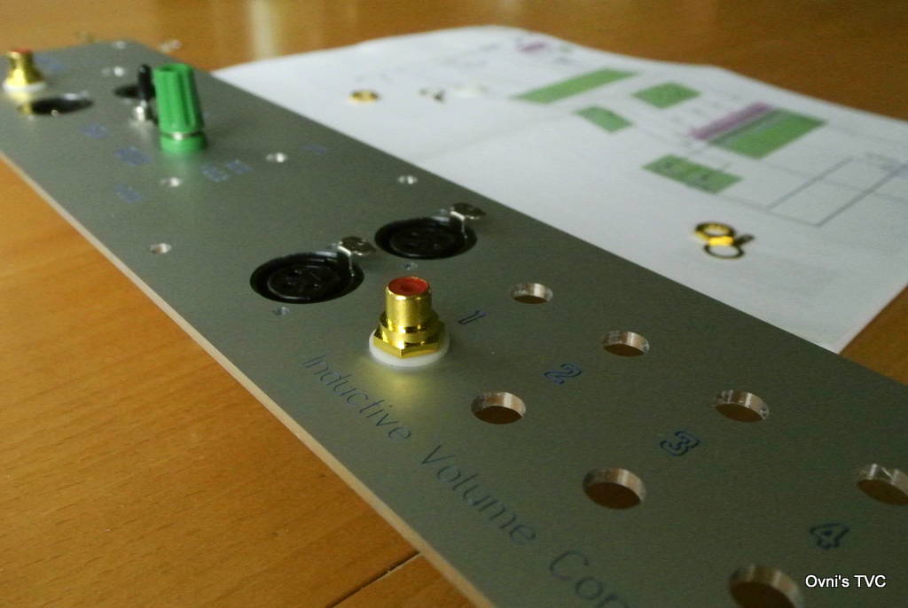

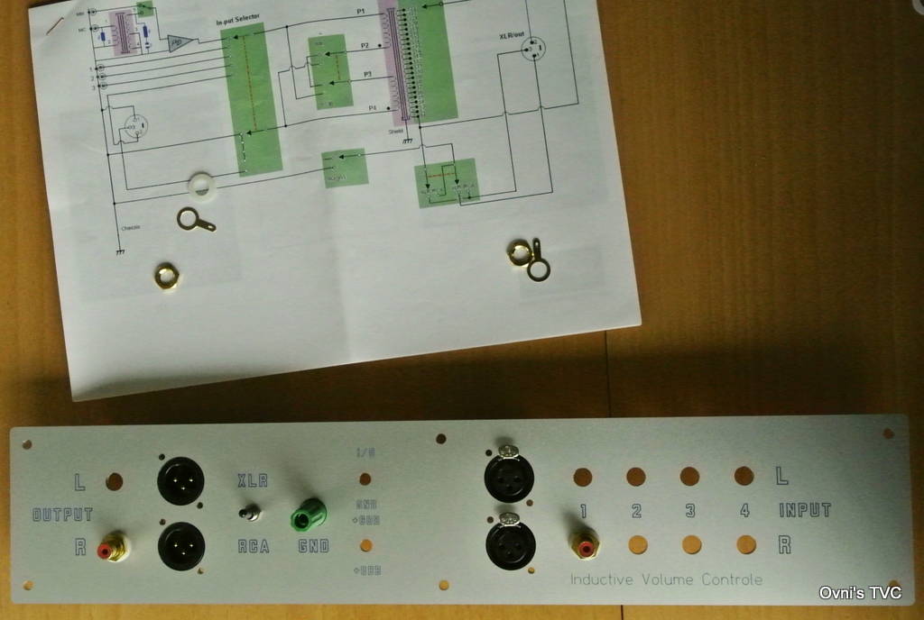

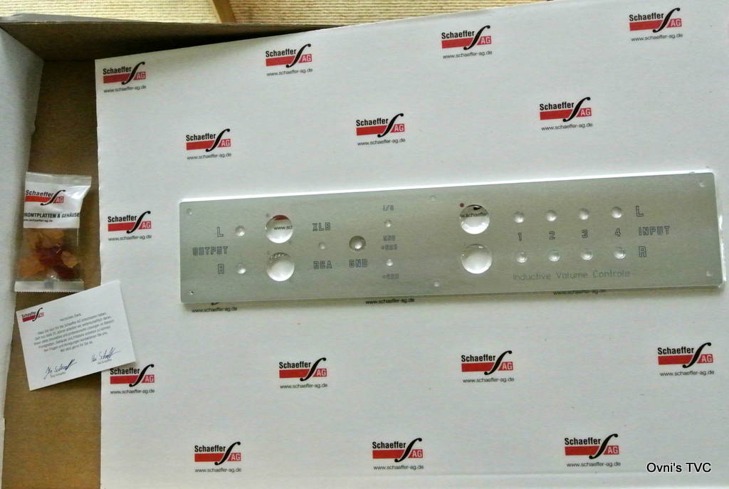

Had het ff druk. Maar nu de konijntjesdagen eraan komen moeten we maar eens wat nuttigs gaan doen. Achterkantje besteld bij een bekende firma uit Berlijn en vandaag binnen gekregen. Direct checken of het wel past natuurlijk.
Nu opzoek naar een paar geschikte boutjes en moertjes die esthetisch verantwoord zijn zodat de volgende week de spijker in het vuur kan.
Zo komt het binnen
Zo komt het binnen
Kijken of alle gaatjes wel passen

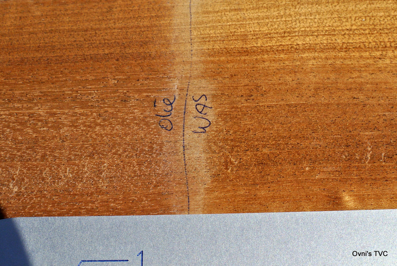

Alvast een experimentje m.b.t. de afwerking.
Klassiek olie/nafta product of bijenwas met terpentine?
Niet op de foto .... teakolie, want dat zag er niet uit.
Hout helemaal rechts is onbehandeld
Geen polar/uv filter oid toegepast

Mooi.
Wat te denken van politoeren?
http://www.politoeren.com
ovni
Berichten: 1015
Lid geworden op: di 04 jan 2005, 21:25
Locatie: Lyts Kanaän
Bericht door ovni »
Leuke site, net wat voor mij.
Politoeren geeft natuurlijk een super hoogglans. Mooi voor een gitaar o.i.d.
Ik ga denk ik maar voor de bijenwas met terpentijn. (Da's dus wat anders dan terpentine)
Daar blijf je mee aan de gang. Moet je steeds opnieuw doen om de zoveel tijd. Kun je beter de moderne werkblad oliën nemen. Heeft dezelfde uitstraling. 3x opbrengen en uitwrijven, tussendoor licht opschuren met een Scotch-brite pad. Gaat jaren mee.
Berichten: 28480
Wel eens aan Oxan olie gedacht?
ovni
Berichten: 1015
Bericht door ovni »
Dat olie goedje dat ik testte is van dat moderne spul. Alleen op de foto maar 1 laagje.
De was ruikt wel veel lekkerder .....
Na hoeveel tijd moet het houtwerk opnieuw in de was gezet worden als ik toch voor klassiek ga?
Berichten: 36764
Geen idee. Mijn oma deed de kast en stoelen eens in de maand :D Was en terpentijn vervliegt gewoon steeds. Ja, na tig lagen is het hout wel verzadigd.
Berichten: 15178
Waarom niet 'gewoon' blanke lak? Haalt de houtnerf mooi op, en daar hoef je helemaal nooit meer naar om tw kijken.
