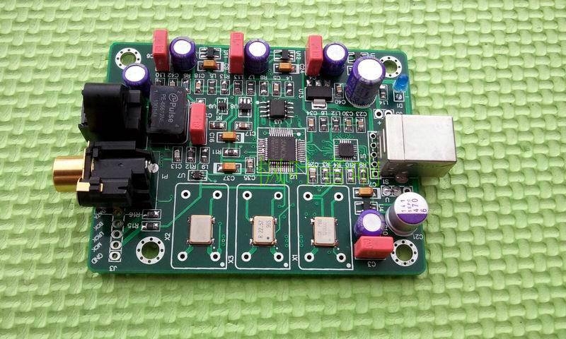

Ik wou graag muziek direct vanaf mijn laptop streamen naar de DAC, daarvoor heb ik een USB->I2S (XMOS) laten overkomen vanuit het verre oosten. Deze ondersteunt I2S tot 32bit/384khz.

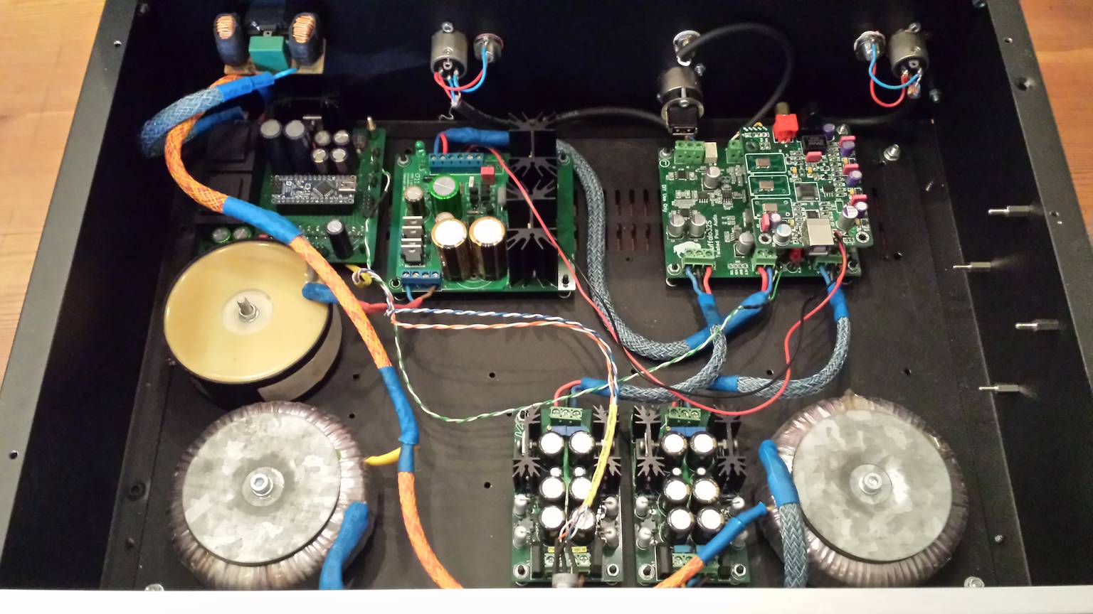

Nu heb ik zelf een Buffalo 32s DAC. Deze ondersteunt PCM, DSD en SP/DIF tot 32bit/192khz. I2S staat niet gespecificeerd in de handleiding. Als ik met mijn Windows laptop muziek stream, dan gaat het goed tot 24bit/192khz, daarna krijg ik gekraak door de muziek.

Het gaat om deze module.
Ik heb vier draden van ongeveer 3 cm lopen:
GND - GND
BCLK - DCK
RCLK - D1
DATA - D2
Ik heb verder geen master-clock, of een gedeelde clock over de twee modules. Elk heeft z'n eigen clock.
