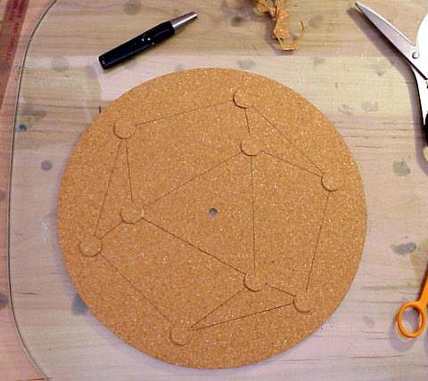

Het viel me op omdat ik met wat siliconen druppels een "spotmat" aan 't maken was. Moet je maar es op Googlen. De meesten doen het met kurk, maar die siliconen druppels vind ik een pak beter, de platen kleven er prachtig aan vast! Ik doe dat om de plaat dan een pàk helderder en veel meer open klinkt dan met de standaard mat. Op mijn vorige TD166 was dat ook zo. En daar was die plateau trouwens perfect plat.
Nu, zo'n spotmat moet in principe drie kringen hebben, een binnenste (spots kleef je op de kern van het plateau kort bij de as, een buitenste (spots kleven op de buitenkant van de ring) en één in 't midden (spots kleef je aan de binnenkant van de ring). Een binnenste en buitenste om een grote plaat te dragen. En singles liggen dan op de binnenste en de middenste kring van spots. Bij mij valt het nu op dat de platen stabiel liggen als ik enkel werk met een binnenste en buitenste ring. Maar als ik de middenste ring aanbreng dan raakt de plaat de buitenste ring niet meer. Ze zweeft echt een millimeter boven de buitenste ring van druppels. Dat kan enkel als die binnenste ring hoger zit. Ik kan de middenste ring weglaten maar dan is er geen steun meer voor singles.

....... op creatief met kurkMuug schreef:Moet je maar es op Googlen.

Mooie tekeningetjes eh
Maar echt, het klinkt een heel pak meer open, helderder, sprankelender. Gebruik je de originele mat dan is het net alsof er een zwaar deken over de luidspreker ligt
