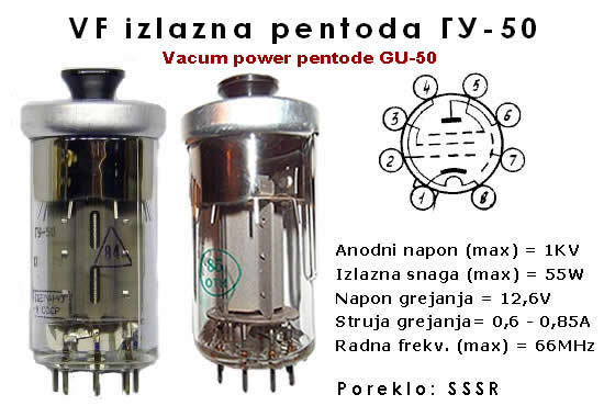

Zou voor een pentode schakeling eerder kiezen voor de Russische GU-50:
- Zelfde lineariteit of beter dan een KT88.
- Veel steviger van constructie en hogere kwaliteit glas.
- Uitgerust met zowel een getter van bariumlegering als een zirconium sintergetter.
- Nog steeds zeer goedkoop te verkrijgen.

Ja, leuk buisje, al 's in gedoken voor Theo
Groot (nou ja groot) nadeel, de kleine steilheid.Ongeveer de helft van een KT88.
Als je dan kathode-tegenkoppeling wil toepassen heb je veel meer stuurspanning nodig.

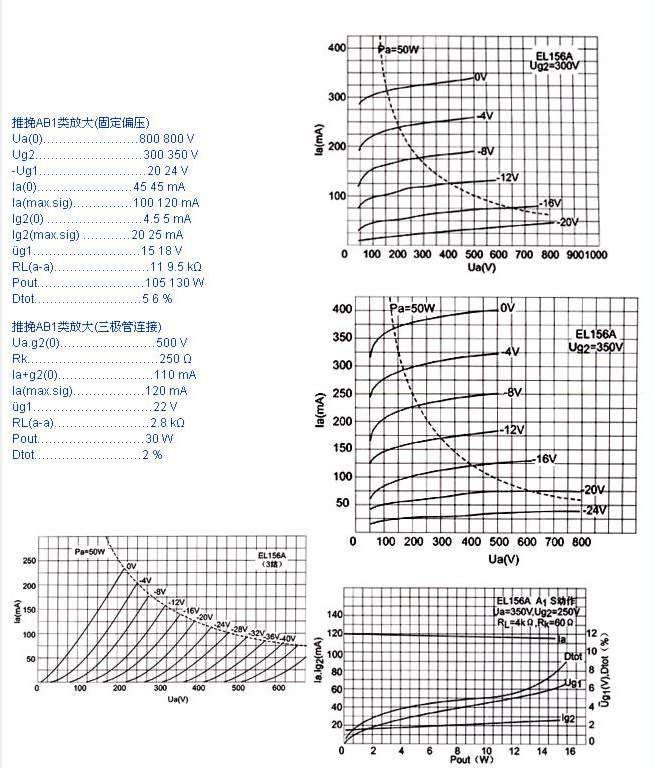

Van de EL156 heb ik de data van Telefunken.Als die octal-versie anders is, heb je daar dan een datablad van?
Nope, geen datablad.
Ik heb ze indertijd wel vergeleken op de AVO en kreeg totaal afwijkende waarden voor mu en steilheid.
Dat waren JJs als ik het goed heb onthouden en nieuw-in-doos Telefunkens.
Helaas heb ik er niets meer van over.
@ Sander: de 12BH7 is niet vergelijkbaar met de ECC99.
De 99 is een suffe buis zonder ballen naar mijn smaak. 12BH7 is uitstekend als driver voor eindbuizen.

deze dus
EL156tele2.pdf
(556.97 KiB) 72 keer gedownload
EL156tele1.pdf
(498.68 KiB) 93 keer gedownload

Re: Sander's KT88 push-pull eindversterker project
nl3prc schreef:
deze dus
Da's gewoon een copy van de Telefuken grafieken.
Als de buizen van JJ volgens KT88 heel anders meten heb je daar niet veel aan :( .
Wat Sander wil met die 88 en 99 triodes weet ik niet.Die zijn vooral pas goed bij nogal grote stroom (>10mA).
Om de KT88 te sturen heb je vooral spanning nodig en met kathode-tegenkoppeling nog meer.
Ben benieuwd :sure: .

Hoi Anne ik kan niet zien of dit nu JJ's zijn die ik hier heb staat er niet op alleen dat ze uit china komen
nl3prc schreef:
deze dus
@Anne,
Ik ben zeer leergierig, dus leg gerust uit hoe/wat/waarom, da's altijd interessant.

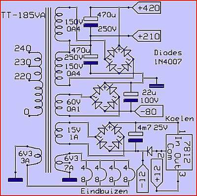

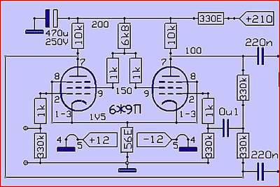

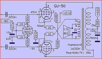

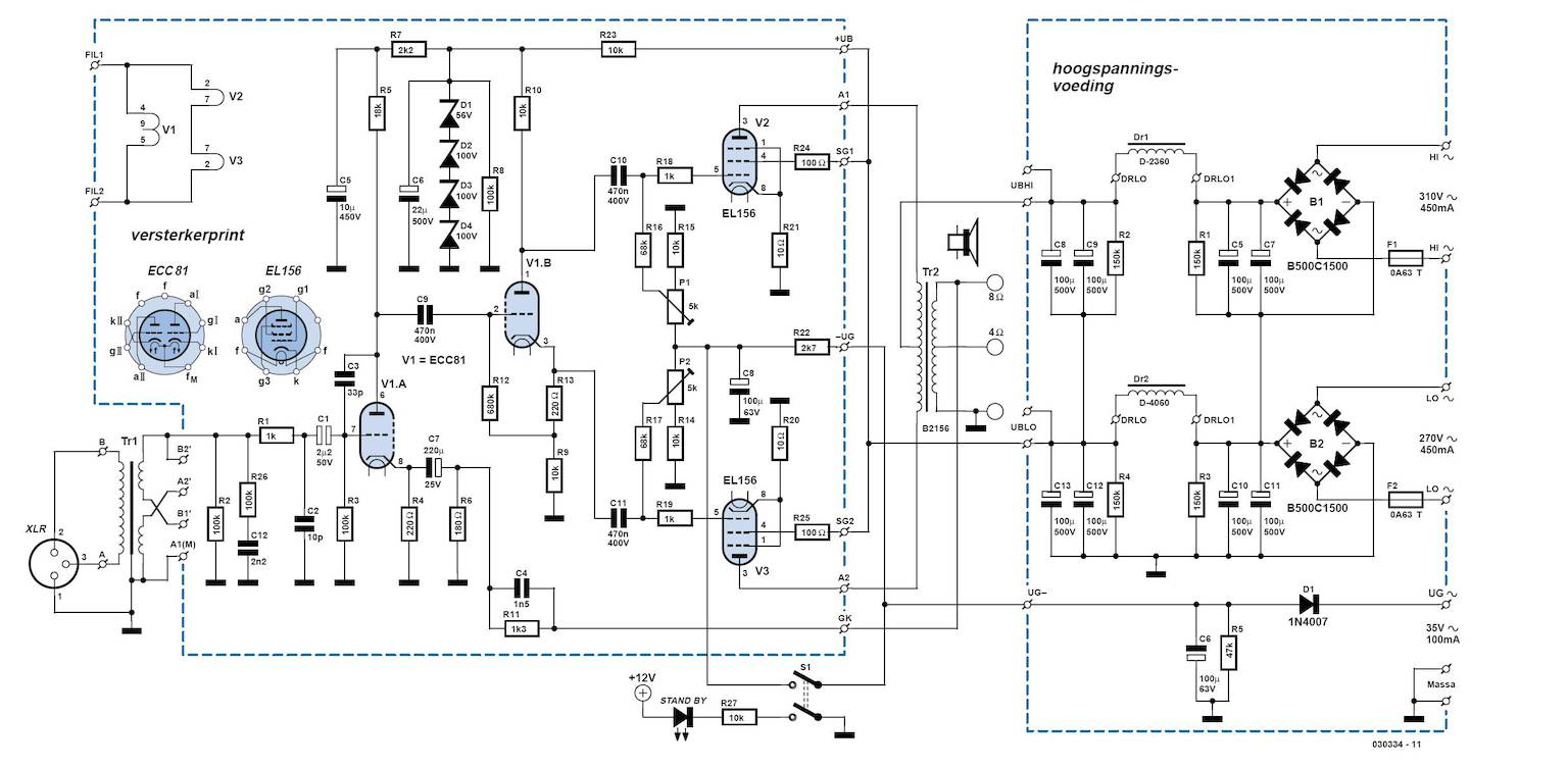

Heb ze voor de vorm hier nog even neergezet Anne:
Qua kosten is het inderdaad laag: UGT 90 x 2 = 180 euris, Voedingstrafo iets meer dan 50 euris, (GU-50 gloeit op 12 V dus inderdaad zoals je zelf al zegt 6V bij wikkelen om bij de bestaande 6.3V wikkeling op te tellen), buizen zijn helemaal een lachertje, kost echt niks. Denk dat je excl kast op een 300 euris uit moet kunnen komen. Vooruit, kast erbij, EUR 400,-. Ter vegrelijking, denk dat ik aan mijn KT88PP (Bill) zeker EUR 1.000,- verspijkert heb, als het niet meer is....
Praktisch gezien is eigenlijk alleen de 12V gloei van de GU-50 wat minder handig, ik wil nog wel eens zoeken of ik een trafo kan vinden die de wikkeling al heeft.
Om eerlijk te zijn jeukt het mij om dit eens te gaan proberen... Ook de stuurtrap, met de gemeenschappelijke kathode weerstand, zowiezo 2 pentodes als driver, en ook een 6J9P is goed en goedkoop te krijgen.
Heb alleen wat vraagtekens bij de voeding. Gloei van de drivers zal misschien dc moeten, gewoon even proberen, maar de hoogspanningsvoeding. Gaat dit goed zo in deze configuratie zonder smoorspoelen?
Re: GU50 buizen
Je had je de moeite kunnen besparen, het schema opnieuw te plaatsen :o .De schoonmaakploeg is langs geweest, we zitten nu in het GU50 draadje van Aat :D .
De gloei van de drivers is toch dc getekend :? 12V zwevend, twee gloeidraden in serie en midden a massa.
Een balans eindtrap heeft niet zo'n last van een rimpel, zitten in de twee helften in tegenfase.Je zou, voor de zekerheid de schermroosters aan de + van de drivertrap kunnen verbinden en de serieweerstand daar (330E) wat verkleinen naar bijv.220E, wordt vaak zo gedaan.
Ik vraag het me af of het meevalt met die rimpel, kom ik maar op 1 manier achter ... Ik wil het wel op een spijkerplankje opbouwen. Zal wat spullen bestellen en er tzt een apart draadje voor openen.
Werk vraagt weer eens teveel tijd op het moment, zal in elk geval zorgen dat met de feestdagen eea in huis is. Feestdagen = tijd :-)

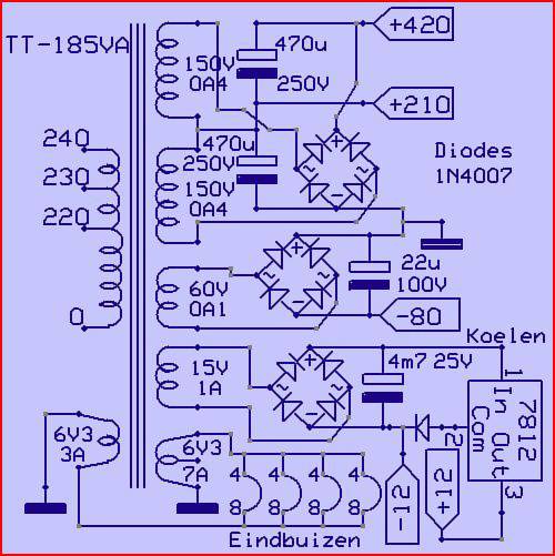

Re: GU50 buizen
Een beetje anders met tegenkoppelen vanuit de anode.
Tegelijk maar 's de schermroosters wat meer afgevlakte voeding.
En de voeding met schuine kruisingen waar 't niet aan elkaar moet.
Berichten: 15172
Re: GU50 buizen
Je bent er weer druk mee geweest! Lijkt mij een goede suggestie, dat tegekoppelen zal een positieve invloed hebben op het laag.
