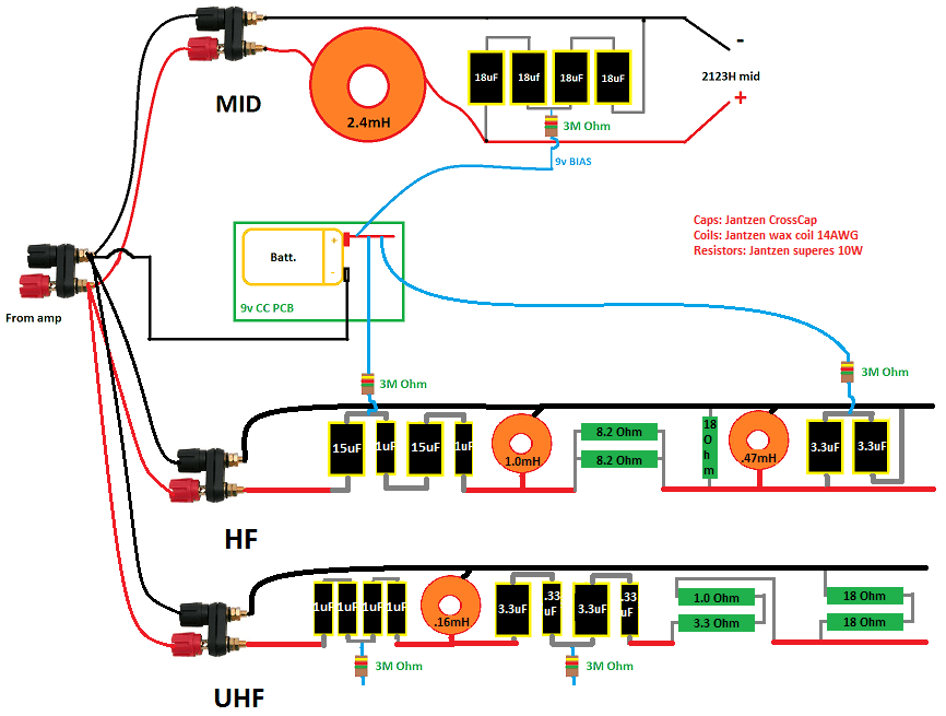

Ik ben serieus begonnen met de nieuwe filters, kan iemand me vertellen of mijn tekening klopt?
bestandsbron: http://puu.sh/c6LvR/d29d04d161.png
Ik mis nog een stukje na S6 en S8 omdat ik het nog niet helemaal begrijp :oops:
Het worden 3 aparte PCB's, die straks op elkaar met afstandsbussen worden gemonteerd.

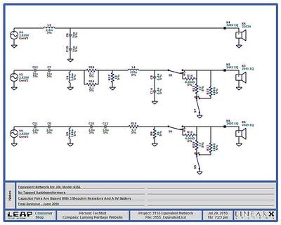

Hier nog het schema:
http://www.audioheritage.org/vbulletin/ ... 1361826359

Klopt mijn tekening verder wel?

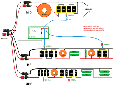

Zo is een stuk makkelijker :
Als je die nou in plaats van de link zet kan men in een oogopslag zien of er fouten in jouw versie zitten.

Zie zo wie zo level aanpassingen met een schakelaar die niet in de J&J versie voorkomen, heb een beetje twijfel daarover. In het originele JBL filter gebeurd dat met L-pads. In deze setup heb je maar twee keuzes en als je pech hebt te hard of te zacht.
Berichten: 28479
Re: JBL 3155
Ah, nou zie ik het, je hebt de level aanpassing wegggelaten! Lekkere Henkie! :lol:

Nee niet weggelaten, ik twijfelde erover omdat ik dit soort filters altijd met een potmeter zag.
Zo is het dus ook met mijn huidige 3143 filters opgelost, met l-pads (welke overigens altijd op neutraal staan).
Op het groene forum zeggen ze dat mijn 'schema' :rofl: niet gaat werken.

Het schema uit 2010 is niet zo zo duidelijk, er is ook een nieuwere versie waar de L-pads wel goed op staan:
http://www.audioheritage.org/vbulletin/ ... 1412967030

Jouw schema in je eerste post gaat inderdaad niet werken, het schema in je laatste link wel, alleen zou ik zelf persoonlijk voor de seriegeschakelde condensatoren gewoon enkele condensatoren met de resultaatwaarde toepassen, en door dan gebruik te maken van MKP condensatoren kun je dat gedoe met die batterij weg laten.
De batterij was namelijk een betaalbaar lapmiddel om de elektrolytische condensatoren (elco's) onder spanning te houden waardoor ze wat beter klonken, MKP condensatoren hebben dat niet nodig.
hierdoor wordt het hele filter ook meteen een stuk overzichtelijker.

Olaf, JBL gebruikt het CC principe al jaren dus ik ga de wiel niet opnieuw uitvinden.
Er zit heus wat in dat het ook in de topmodellen K2 en Everest nog steeds wordt toegepast, bovendien heb ik de onderelen voor het 9V gedeelte ook al besteld.
Ik volg dus 100% het schema, alleen de waardes van de componenten zijn 'op zijn Amerikaans' (3.6uF en 16uF bijvoorbeeld).
De condensatoren zijn Jantzen CrossCap MKP's, niks bijzonders maar zo heb ik tenminste een startpunt om in de toekomst te gaan tweaken met betere MKP's.
