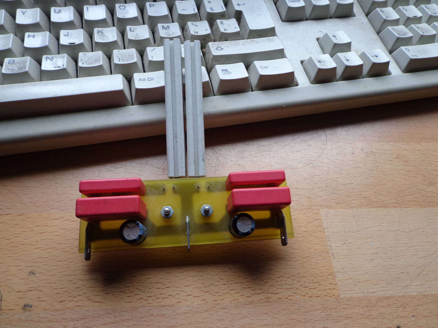

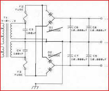

Een vraagje voor de techneuten onder jullie ; Zal het volgende ook fungeren als eventuele bleeder weerstand.
Het gaat om het RC filter rechts op de tekening van het schema
Bijgevoegd live foto van het RC filter

Nope de c zal de DC blokkeren die naar de 0 moet.

Je weet wat een bleeder is meanman en waar dit voor dient?

Die weerstand hoeft trouwens ook geen 17w te zijn lijkt mij....

Over welke spanning gaat 't hier eigenlijk :? Lijkt me dat er niks gevaalijks bij zit,waarom dan ontladen :o .
Is trouwens een nogal domme schakeling, de helft van de diodes kan weg.Hou je 1 brug over.

Dat bedoel ik :-) bleeden is hier niet nodig, scheelt alweer!

Het gaat niet om de schakeling van de voeding maar over het RC-circuit aan de rechterkant.
Ik zal ook even de reden van mijn vraag uitleggen.Ik ben een SMPS aan het testen op verschillende versterkers echter bij eentje hoor ik bij uitschakelen weliswaar een toon door te speakers langzaam weg ebben.Dit fenomeen is er niet als ik een gewone voeding gebruik bij dezelfde versterker.Voor mij is dit geen probleem maar het is ook niet netjes en ik vroeg me af of die RC filter dit kon oplossen.

Is het niet zo dat dan de negative en de positive belasting dan ongeveer gelijk moet zijn om deze zo te kunnen gebruiken?
Ik heb namelijk begrepen dat als de belasting niet ongeveer het zelfde is je dan beter voor het originele schema kan kiezen.

Hier heb je het verhaal rond de schakeling http://www.tnt-audio.com/clinica/ssps2_e.html

Denk dat de redenering achter de RC combinatie de volgende is:
Elco's hebben een bepaalde inductie. Bij hogere frequenties gaat de filterwerking dan achteruit.
De auteur schakelt een foliecondensator parallel, want deze heeft een beter hoogfrequentgedrag. Denk dat de auteur niet precies weet waar de R voor dient. Zal wel een poging zijn om de ESR van de Elco's ook bij hoge frequenties te benaderen.
Bij moderne elco's is het hoogfrequentbereik echter een stuk beter en de ESR een stuk lager, dus de RC schakeling heeft niet zoveel zin.
Je kan als je dat leuker vind altijd nog een foliecondensator parallel aan de elco's gebruiken. Waarde maakt eigenlijk niet uit.
Nog even iets over de 17 Watt! weerstanden.
Zie dat de voedingsspanning iets van een kleine 30Volt is. Bij een 1/2 Watt loopt er al 15A. :lol:

Dat hele hoogfrequente gebeuren is een beetje vergezocht bij zulke voedingen.
Bij een SMPS is dat dan weer wel belangrijk, maar je kunt dan beter goede elco's gebruiken en evt andere condensatoren gewoon direct parallel zetten.
Waarom die weerstanden 17W zijn is ook weer een beetje vaag.
Dan loop je dus voor de mussen op het dak te stoken.
Beetje zonde als je het mij vraagt.
Aangezien er een condensator in serie staat, vraag ik me uberhaubt af of 17W wel nodig is.

Wel nee, het zijn gewoon twee op zichzelfstaande dubbelfasige gelijkrichters die eenzelfde trafo delen.

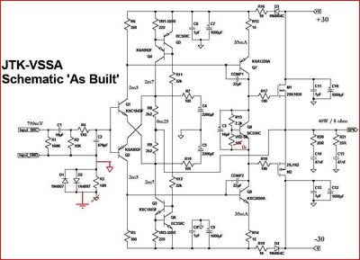

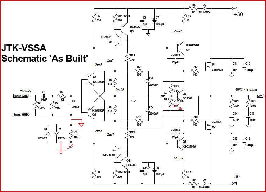

Het geluid komt uit de versterker(LS) zie link schema amp
Ik persoonlijk denk dat C4-5 de boosdoeners zijn vraag me niet waarom
VSSA CCS_asbuilt (2).pdf
(35.85 KiB) 140 keer gedownload
Re: RC network
Die versterker ziet er wel aardig uit (niet op z'n Vlaams :lol: ).Soort van kruising tussen LeMonstre en Fetzilla :o .
Door de diodes in de voeding naar het eerste deel vallen,bij uitschakelen, de fet's vermoedelijk zonder stroom voordat de voorversterker uitvalt.Niet bepaalt een rede om moeikijheden te verwachten.
Die aarding bij de ingang is wel een misser.Is in feite een verschilversterker met de andere ingang waar de twee 2200µ an de mssa liggen.Het ingangssignaal krijgt zo de storingen over de 100 ohm erbij opgeteld.
Verder een 10k die ,naar mijn idee, eerder 1k moet zijn,kan een tikfout wezen.
Om ui te testen de versterker op een labvoeding en spanning terugdraaien,zien of het stil blijft.
Anne,Wat jij aanhaald is een trimpot
