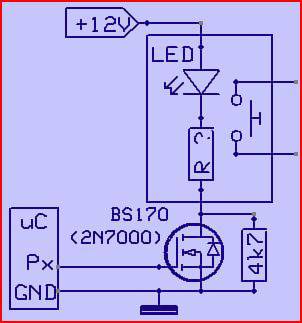

Re: Gaat dit werken ?
Zoiets dan,gewone transistor kan ook ,wel een basisweerstand meer.

Huu :o
de enige tierlantijn die er dan uit kan is de 4k7 weerstand,transistor moet blijven wegens 12V :-s

@Anne: ik heb weinig ervaring met het gebruik van FET's. Begrijp ik goed dat een R voor de gate van de BS170 niet nodig is en ik dus gelijk kan uitsturen met de +5V vanuit een PIC-poort ?
Dirk
In dit geval wel.Er loopt geen stuurstroom,nul volt fet laat niks door,+vijf volt en de fet geleidt(een tiental ohm).
De stuurspanning mag tot + of - 20V zijn.
Als er snel geschakeld gaat worden moet dat wel uit een laagohmige bron wegens de ingangscapaciteit van fet's.
Eventueel nog een stopweerstand tegen uitslingeren (100 ohm of zo).
Dan is er nog dat bij reset de uitgang van de µC zweeft,geeft een onbekende toestand bij de fet.Als dat niet mag,dan een weerstand (bijv.100k)die de zwevende uitgang naar + of - trekt erbij.

Nog even Anne bedanken. Ik heb inderdaad het schemaatje met de BS170 gebruikt en het werkt prima. Led-ring brandt flauw. Drukknop kort indrukken, led-ring brandt voluit.
