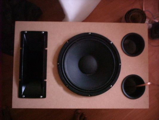

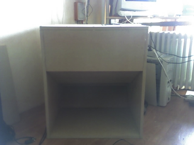

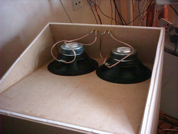

Jaaa! misschien een beetje late reactie, maar we hebben m gebouwd 8) Echt leuk zoon horn, hij heeft zeker een hoge gevoeligheid.
Maar nu gaan we m eens echt uitproberen, hij mag een feesje gaan doen! tis in een grote kamer/hal/schuur met zoon 50 mensen. (locatie hoor ik binnekort)
De top's zijn een 1 inch horn en 10 inch midbass van stageline. max spl is iets van 115 db ofzo. minium crossover is dan 150 hz.
Gaat dit een beetje met deze horn samen, aangenomen de sub van onderen gefilterd wordt om zo de uitslag te verminderen (highpass 2e orde 30-60 hz)
De top's kunnen waarschijnlijk wel wegkomen met 100 watt per kant, en de sub ook vanwege het rendement??
Is een standaard crossover zoals deze hieronder voldoende om het zooitje aan elkaar te knopen, of is een faseregelaar een must?
http://www.new-line.nl/webshop/view.asp?i=12664

Gaaf!
Op deze link staan wat simulaties van oriëntaties van hoorns ten opzichte van zijmuren/hoeken. Het verschil tussen een optimale en minder optimale plaatsing was een verschil tussen 25 Hz en 40 Hz. Het loont dus de moeite om dat artikel eens te lezen en die hoorn flink heen en weer te schuiven.
Verder zegt Bruce Edgar, troonopvolger van de grote Klipsch, dat een bashoorn niet goed klinkt als je binnen een golflengte van een frequentie zit. Het fijne heb ik niet onthouden, maar in een near-field opstelling werkt het niet goed. Far-field moet beter klinken. De simpele oplossing is om de hoorn niet recht de luisterkamer in te laten spelen, maar de mond richting een muur te laten spelen. Je spreid het geluid en maakt het far-field. Mijn hoorns gaan niet zo laag/ik zit er niet zo dicht op, dus ik kan het niet bevestigen. Ik zou het wel even uitzoeken. Is allemaal gratis en makkelijk te proberen. :)
Verder hartstikke cool. Een mooi klein hoorntje, volgens Cowan zelf met een flink bereik naar beneden. Geef mij ook zoiets! Liefst twee, voor stereo. :wink: Gebruik je 'm alleen voor PA, of ook thuis in een brave audio-opstelling?
