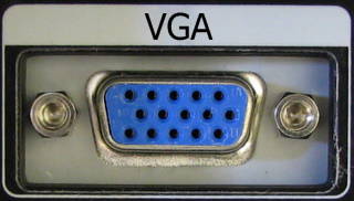

Eeb gat ondersteboven? Een gat binnenstebuiten kan ik mij nog iets bij voorstellen maar ondersteboven? :mrgreen:
Het was ook niet iets schokkends (VGA plug) en het kon ook worden opgelost door het gat gewoon rechthoekig te maken maar als oprechte mierenneuker baalde ik wel :mrgreen:
Re: gerief om aluminium te bewerken (oa vierkante gaatjes ma
Inderdaad, ondersteboven én achterstevoren, helemaal geen probleem :rofl: :rofl:
