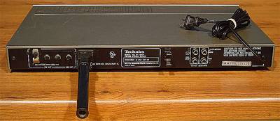

Blijkbaar ooit bedoeld voor FM uitzending over 4 kanalen. Zijn er ooit 4-kanaals FM uitzendingen geweest (in Europa)? Het zou me sterk verbazen.

Re: FM Tuner met uitgang 4 CH MPX ?
Ik dacht van Yes. Heb zelf de Technics ST-8077 de ST-8600 had het naar 't schijnt ook.
Misschien niet duidelijk te zien op de foto; de twee rechter uitgangen vermelden: "4 ch MPX OUT - HOR - VERT "
De print is wel degelijk ook bestukt voor MPX, is dus geen dummy uitgang bedoeld voor een ander continent. Kan me voorstellen dat het in Japan ooit van toepassing is geweest, wellicht een stille dood gestorven, zoals de quadrofonie vinyl opnames.
Welk type nummer staat erop de tuner? Kan het net niet lezen, ST6*77?
ST-8077. Ik heb hem hier in huis, maar hij ligt uit elkaar voor restauratie. Kan geen foto's maken nu. Mevrouw heeft het fototoestel mee, weekje Stockholm...

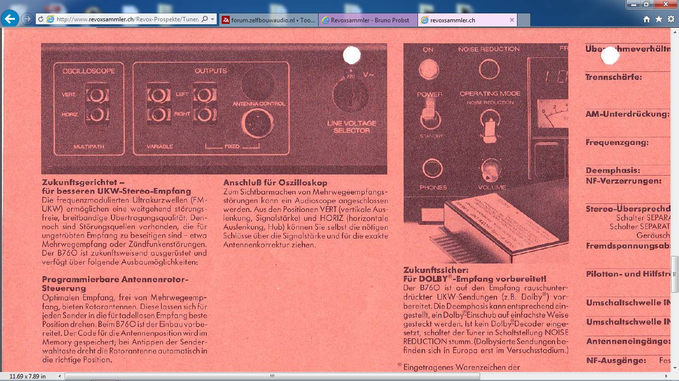

Niks 4 kanaals. Die twee extra aansluitingen zijn om een oscilloscoop aan te sluiten :
http://www.ham-radio.com/k6sti/mpath.htm
De meeste Revox tuners hebben dat ook.
Tsja, ver gezocht
.. als je inderdaad je antenne kon draaien heb je toch wel door of je via een 'multipath' luistert. Heb het nog nooit op een tuner gezien in elk geval.
Vroeger hadden de duurdere tuners het vaak. De Revox B760 had zelfs de mogelijkheid om per station de rotorstand op te slaan en aan te sturen. Those where the days......

In de Technics folder: "4-ch MPX output for discrete FM broadcasts. "ds23man schreef:![]()

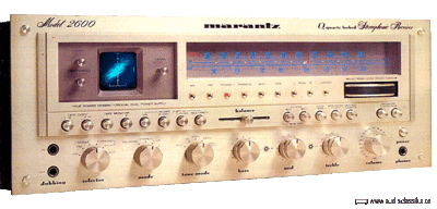

Marantz had toch ook een tuner met een ingebouwde scoop, destijds ?
De Marants tuners .... wie is er niet opgewonden van geworden tijdens de puberteitray5150 schreef:Marantz had toch ook een tuner met een ingebouwde scoop, destijds ?
Een snoepje, sommige Marantz spullen hadden toch wel een hoog kermis gehalte
maar daardoor ook wel wer een bepaalde aantrekkelijkheid. Die 2600 is zeldzaam inmiddels, zuinig op zijn als je er nog 1 hebt staan...
