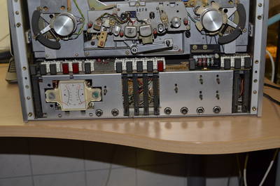

In plaats van al het zelfbouwgeweld, de restauratie van een klassieker:

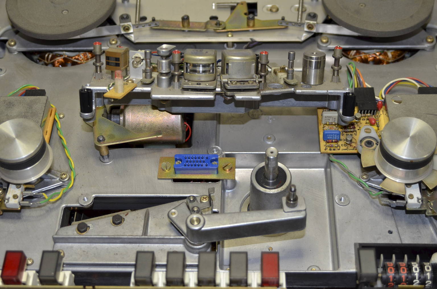

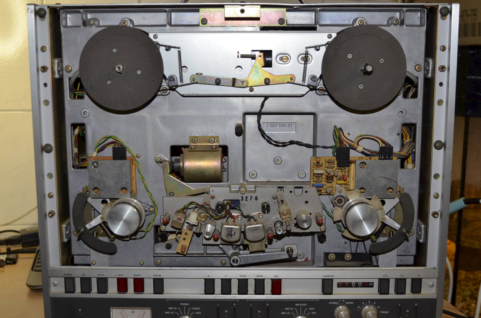

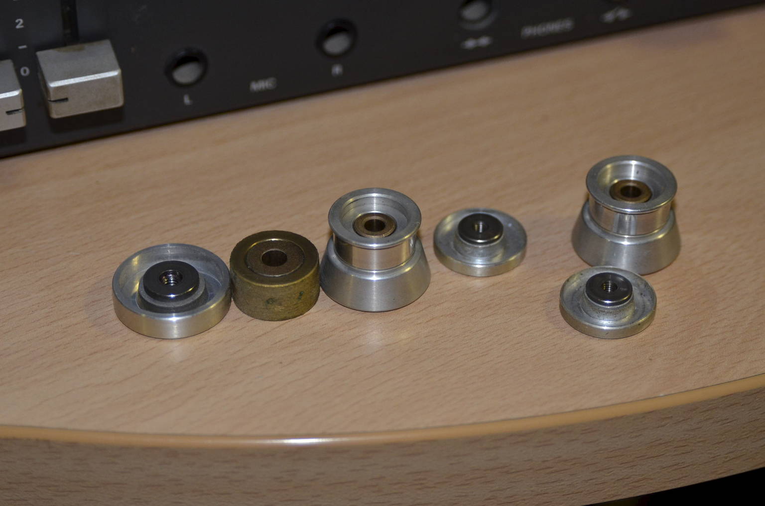

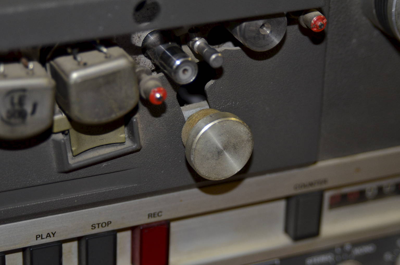

Aandrukrol niet meer aanwezig...
Het mooie van Revox/Studer, alle bandgeleiders en aandrukrol draai je er zo af:
Voorplaten er af:

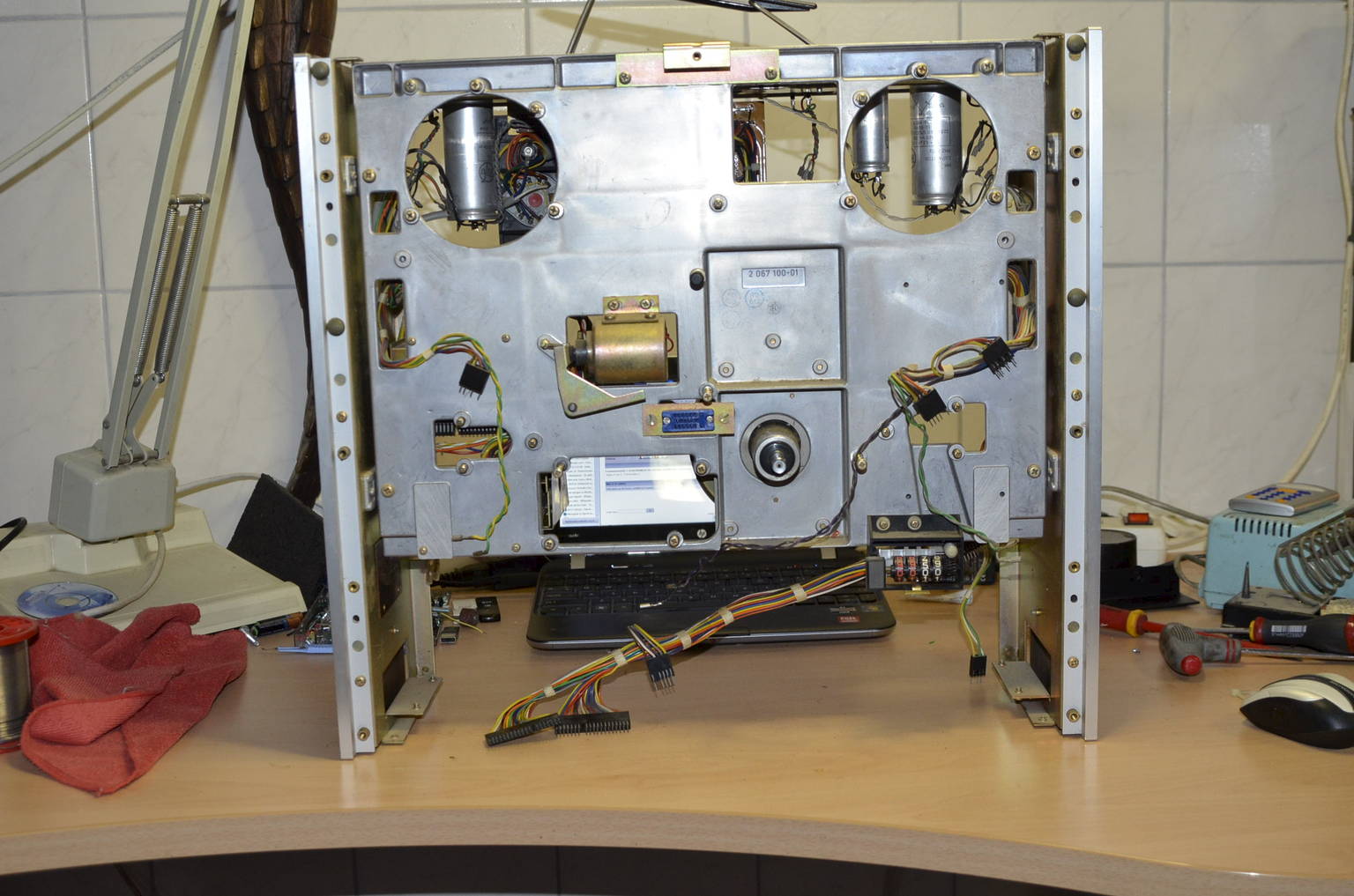

Re: Revox A700

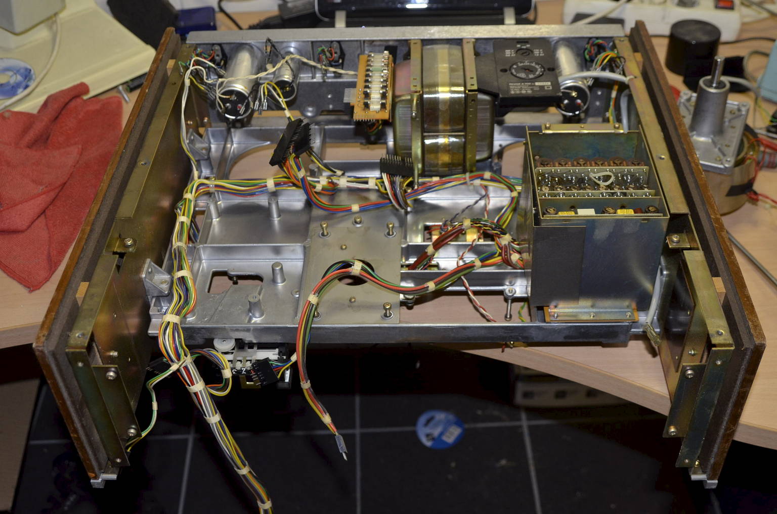

Verder aan de achterzijde...
Hoeveel preken zouden er met deze machine zijn opgenomen?

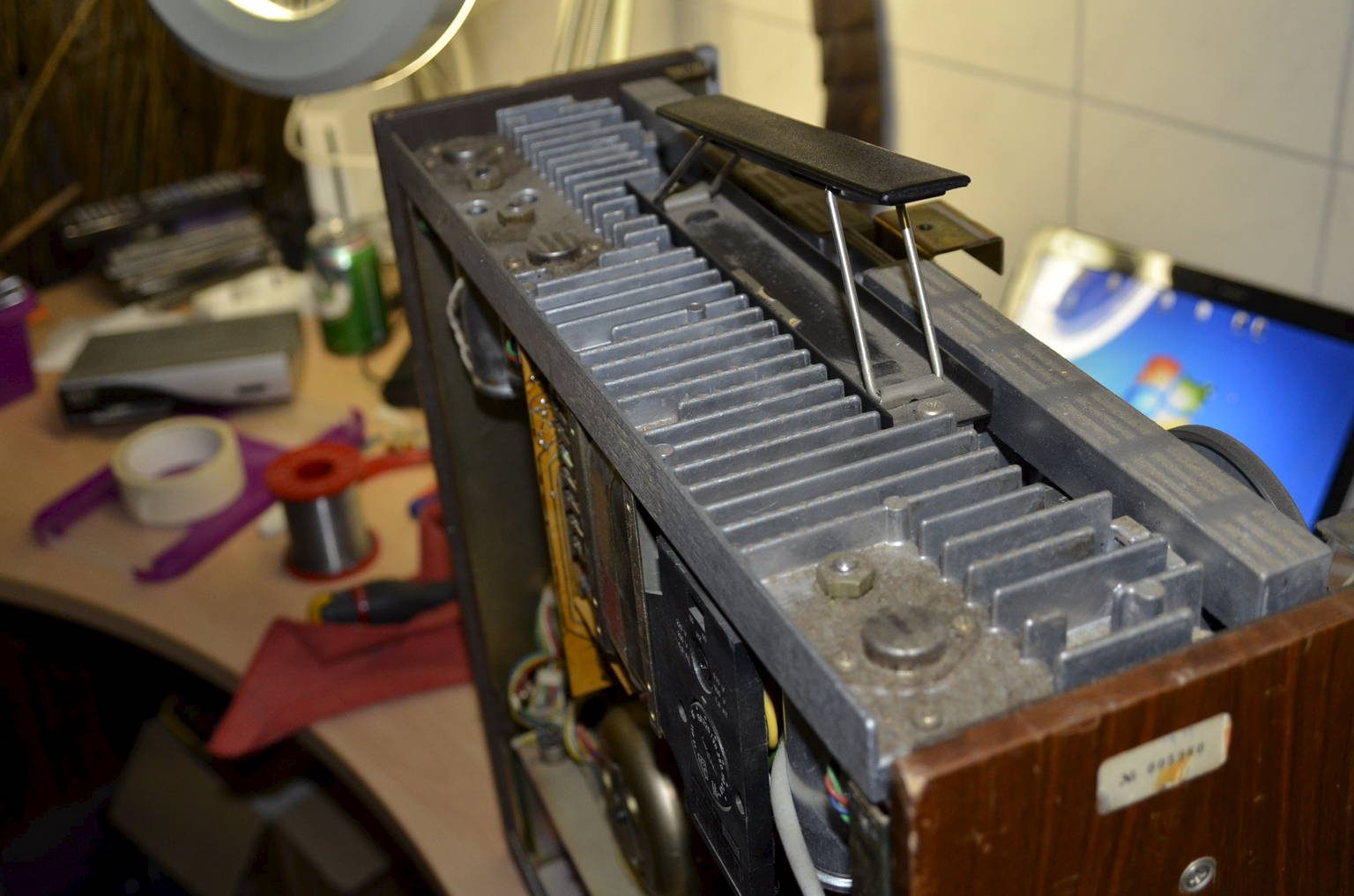

Achterplaat er af
Bovenkant

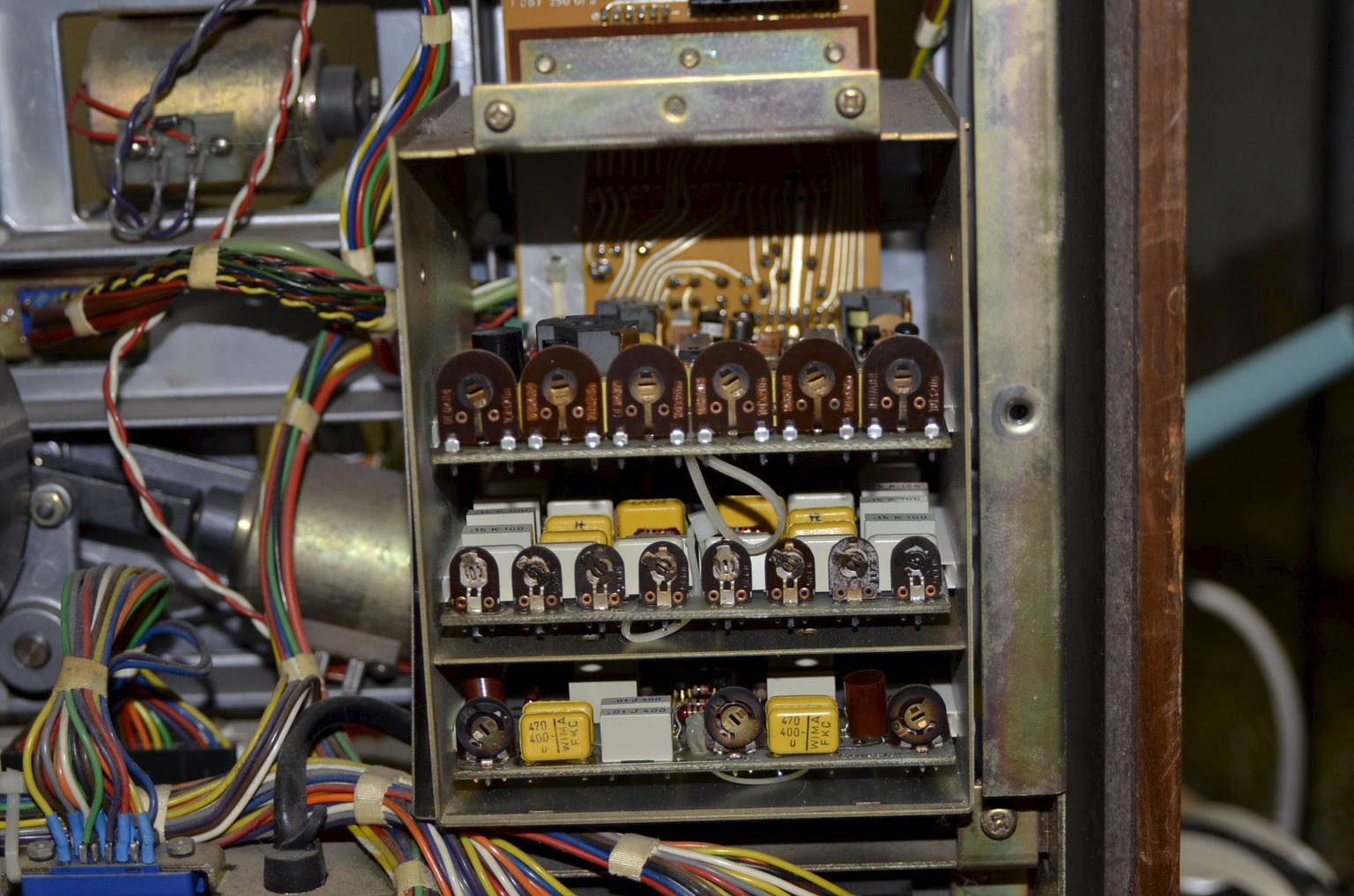

Opname en weergave amps:
Even tellen, nu pas 20 schroeven..... :lol:

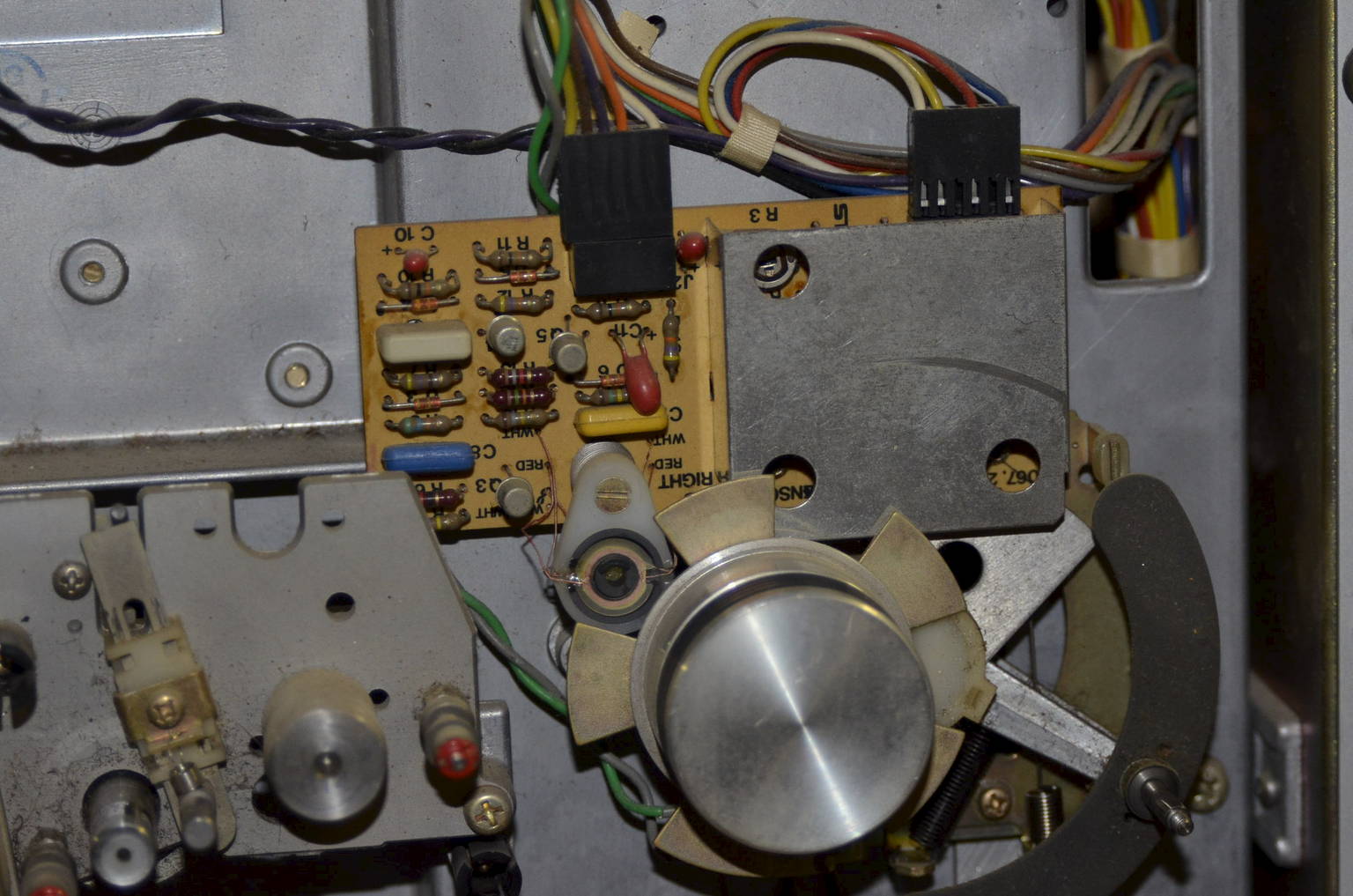

Koppen zien er goed uit, zekeringen van rechter spoelmotorelectronica liggen eruit. Uiteraard moeten alle Rifa bommen vervangen worden, schoonmaken, schuifpot afgebroken, lagers smeren.
Koppenbrug haal je zo af ( 3 schroeven):
De "bandzugwaagen":

Inderdaad Rifa caps vervangen. Check ook de Ruwido instelpotmeters, de lopers willen nog weleens afbreken in de loop der jaren. Leuk project!

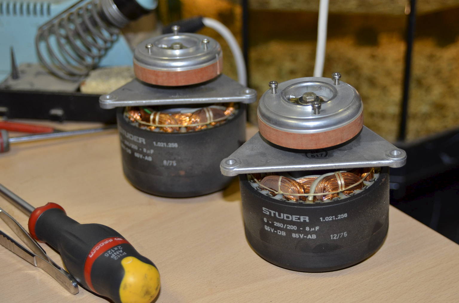

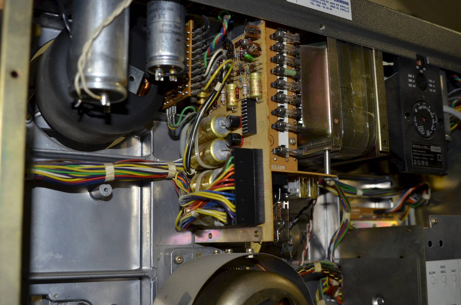

Verder met de Revox striptease :mrgreen:

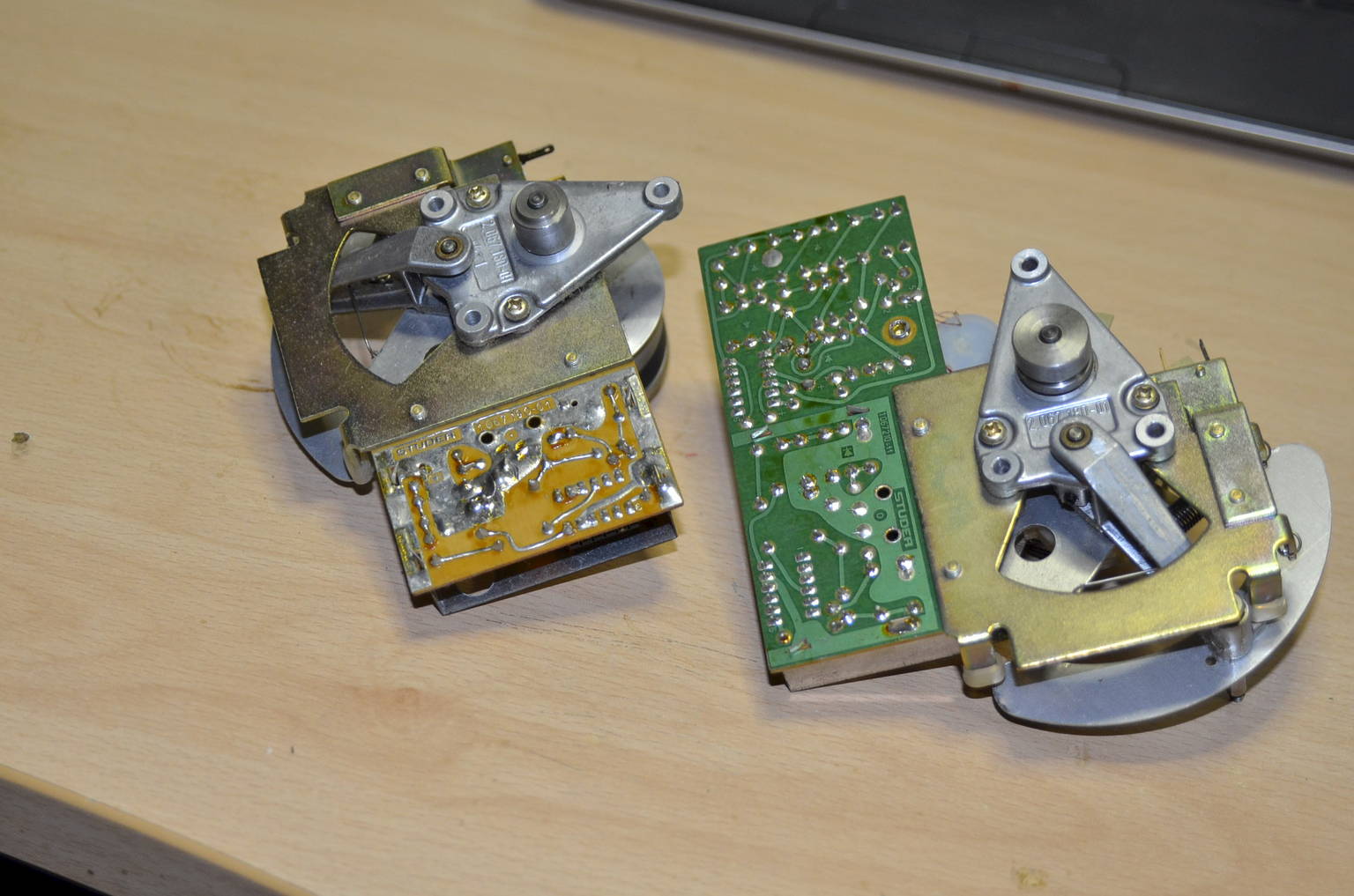

Rembanden:
Spoelmotoren eruit:

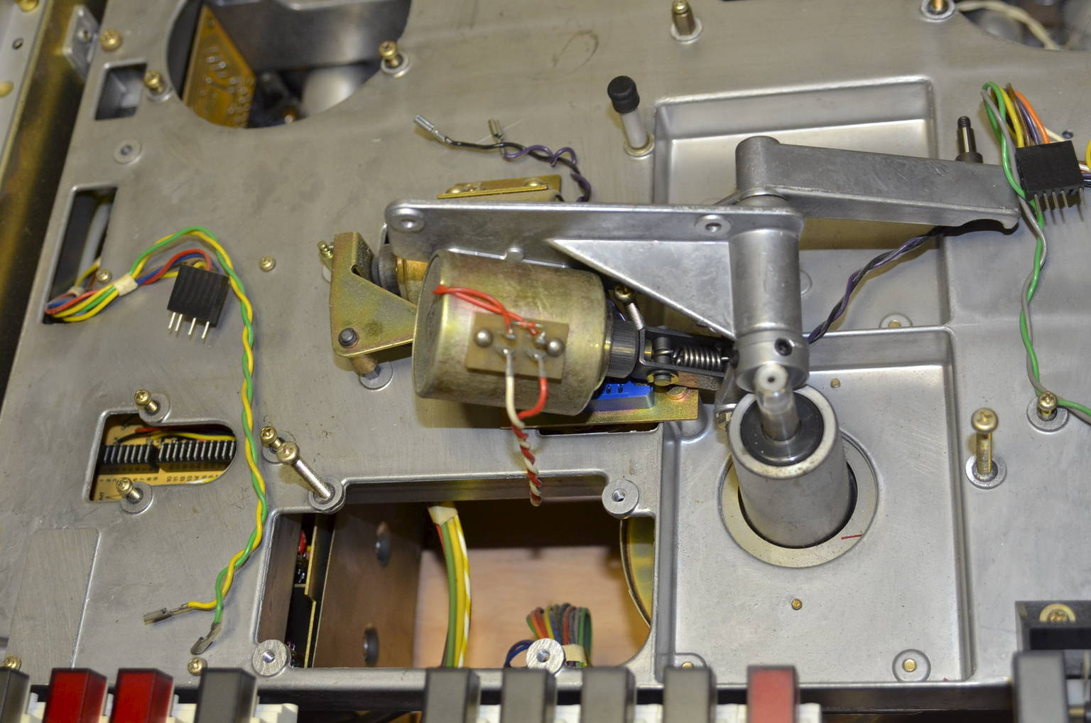

Aandrukrolmechaniek:

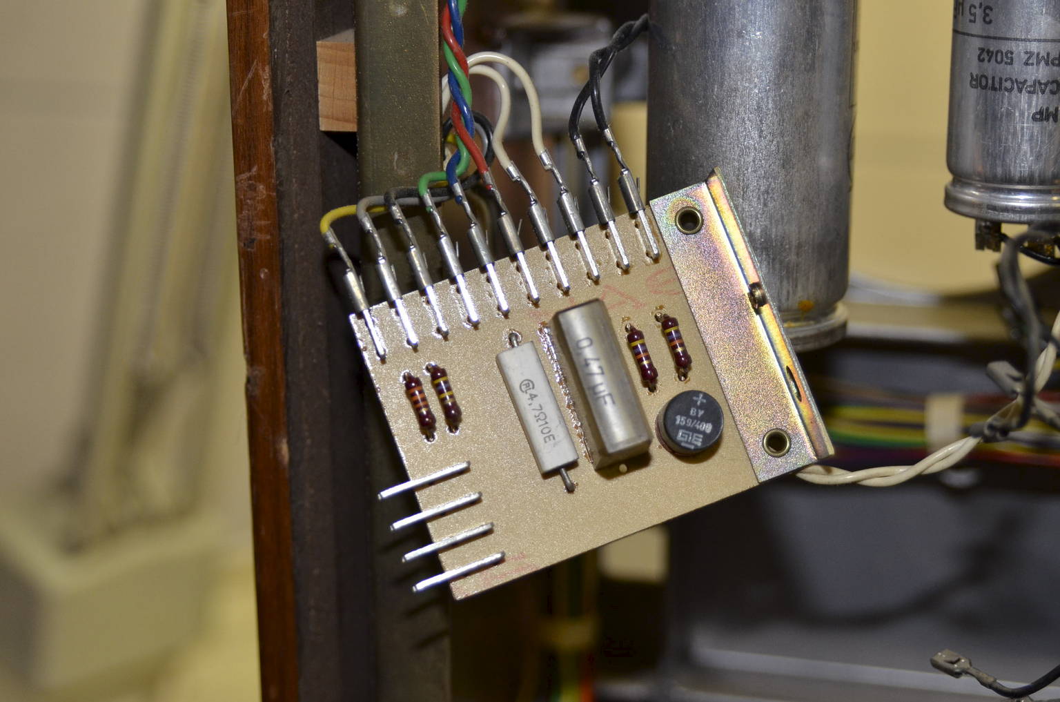

1 van de drie motorstuurprintjes met de bekende Rifa bom..

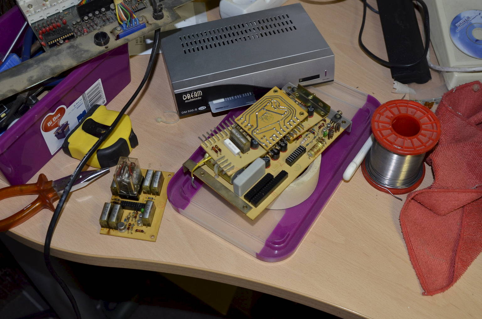

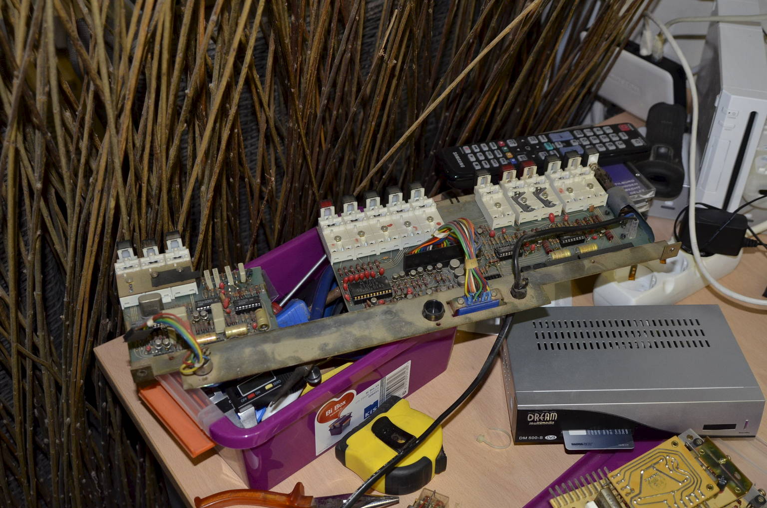

Twee schroeven los en je schuift het hele gedeelte er uit met de bedieningsknoppen en stuurelectronica:
Motorstuurprinten en voedingsprint:
Het hele in en uitgangsblok, slechts 4 schroeven:

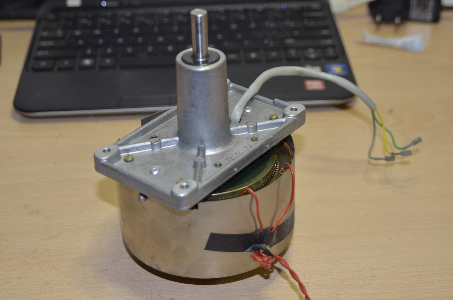

Capstanmotor:

Voor de aandrukrol kun je ook die van een B77 of PR99 gebruiken.
Die van de A77 is volgens mij anders.
Zekering eruit van spoelmotor? dat komt bij deze machines wel vaker voor, zal wel eens met de hulp condensator te maken kunnen hebben.
Berichten: 28468
Re: Revox A700
Die van de A77 is inderdaad anders. Zal straks de vermogenstorren en condensatoren van de motorsturingen eens nameten.

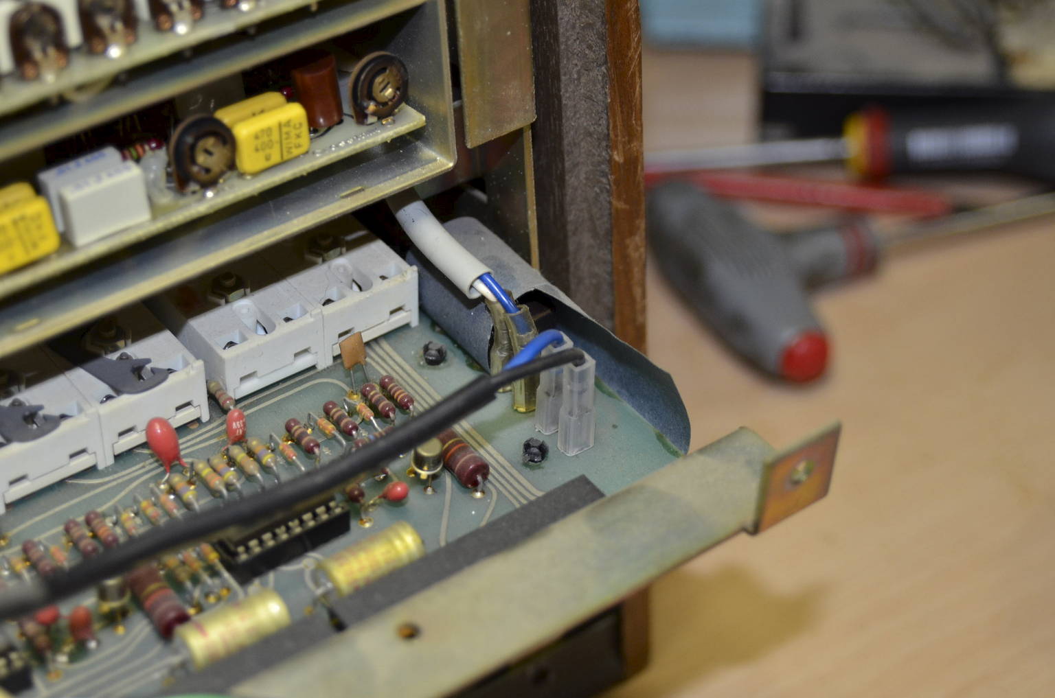

Hoezo spreek je van "Rifa bom", kunnen die dingen daadwerkelijk exploderen zoals een tantaal ?
Berichten: 28468
Re: Revox A700
Re: Revox A700
Dat ziet er inderdaad niet zo jofel uit, preventief vervangen lijkt me wel aan te raden. ja.
Re: Revox A700
Dat openknallen ,mopje zeker ?,nooit meegemaakt.Nouja wieweet als er de netspanning opzet :shock: .
Wel dat ze makkelijk gaan lekken (elektrisch) zoals die ouwe teermoppen van Philips.
Wel leuk spul die mechaniek :) .Er al achter wat er gebeurt is met die probleem-motor? Zo te zien de beroemde Pabst aussenlaufers ,tegelijk een vliegwiel :D .
