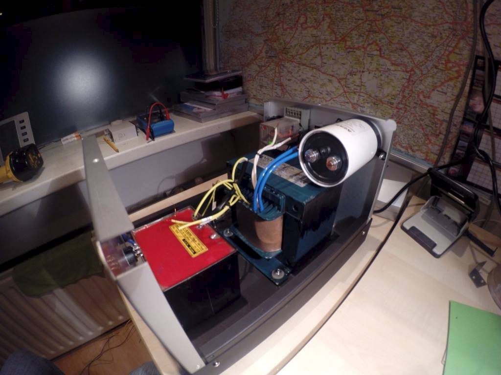

Ik zal mijn projectje ook eens op de site zetten.
Ik ben begonnen met mijn eerste buizenversterker.
Alles komt op 1 kas te staan met een losse voeding.
Audio trafo's zijn van Lundahl.
De kast is al klaar en de rvs gepolijste bovenplaten zijn in bestelling.
Buizen bezetting is 6sl7 EL34 211.
Heb een flinke trafo laten wikkelen en ben nu bezig met de voeding.
Trafo geeft 800 Volt bij 0,5 Amp 10 Volt 8 Amp 6,3V 6A. 170 Volt 100mA en 230 Volt 200Ma.
Berichten: 15171
Re: Bouw 211 versterker

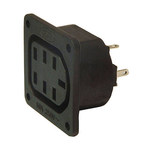

Wat een beauties! Mooie stekker heb je gebruikt voor de voeding, welk type is dat? Moet wel wat kunnen verstouwen. Wordt mooi zo!

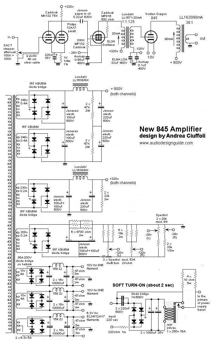

Ik ben benieuwd naar het schema kan en mag je dat ook plaatsen?

Dankje Barry,De stekker die ik ga proberen is een z.g IEC 7 stekker.Is eigenlijk gemaakt voor 250Volt AC maar even kijken of ie ook 1100Volt DC aankan.
Is wel een hele dikke,dus denk dat het wel gaat.
Het schema staat erbij.Is eigenlijk voor een 845,maar die had ik hier nog niet.Dus eerst de boel eens afregelen op de 211.
Heb geen idee of dit goed gaat werken,maar we zien wel.

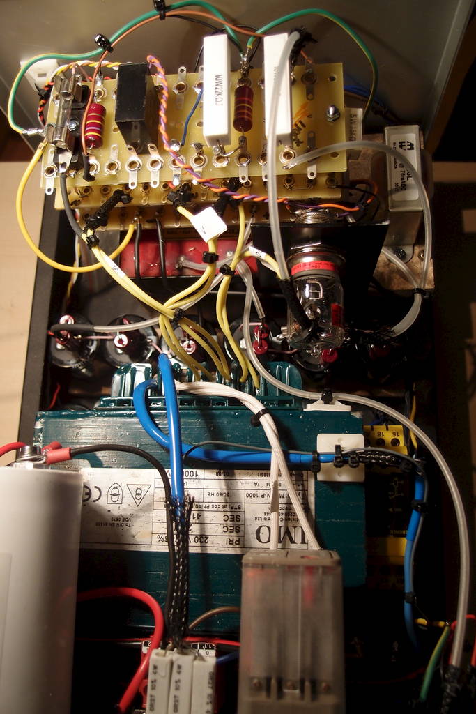

Nog een fototje van de voeding,want ik was vanmiddag nog een uurtje aan het freubelen.

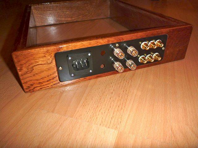

Waar komen die kastjes vandaan? :sure:
PeterS.
Berichten: 23
Lid geworden op: za 26 okt 2013, 18:39
Bericht door PeterS. »
Hoi Dre,de houten kast heb ik laten maken en de metalen kast voor de (verborgen)voeding komt van Ebay.

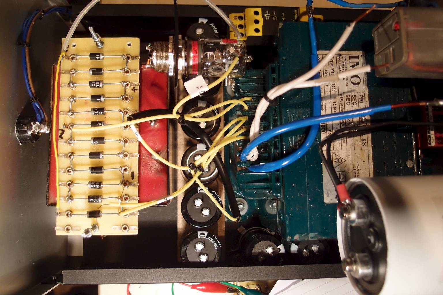

1100V! als je dezelde waardes gebruikt als in het schema dan wordt de maximale spanning van de elco's overschreden. Ik adviseer hier een ruime marge te nemen bij serieschakeling omdat het niet vanzelfsprekend is dat de spanning precies in twee wordt gedeeld. Scheeltwel dat de waardes van de werstanden over de elco's vrij laag zijn gekozen, vreet wel weer vermogen.....
PeterS.
Berichten: 23
Klopt mr tube,ik heb daar aan gedacht en de spanningen op de elco's zitten rond de 367 volt per stuk,heb 3 400volts elco's in serie staan.En dat ze een beetje vermogen vreten,geeft niet de trafo is 500mA continu minimaal.
Ik ben ook wel op rust gesteld :lol: ,hier nog niet helemaal :o
Hoe zit 't dan met de elco's voor de smoorspoel :?
Hier zie ik twee stuks van 500V,dat zou dan ook te weinig zijn .

Zijn er 3 geworden van 400Volt Anne.Ik pas altijd de schema's een beetje aan van wat ik nog heb liggen.Kijk maar goed,dan zie er 6 op rij zitten.De andere 4 zijn niet te zien op de foto,maar zijn er wel.Schakelen van de hoogspanning doe ik met een vacuumrelais die ook al jaren in een la lag te slingeren.Over de kontacten van dit relais staat een 22K/10 Watt weerstand parallel zodat de elco's 15 seconden langzaam opladen,leek mij wel een mooie toepassing hiervoor.

Heb je de gelijkrichters dan ook anders? Want hoe zet je drie elco's achter twee bruggelijkrichters :?
Jan Geert
Berichten: 1353
Locatie: Leiden
Bericht door Jan Geert »
Met een 0-800 wikkeling heb je maar 1 brug nodig. En dan meerdere diodes in serie voor je weet nooit, denk ik.
Met 1 wikkeling is er natuurlijk maar 1 brug en geen probleem met serieschakelen elco's :D .
Vier stuks BY226 volstaan dan,bij een brug staan er steeds twee diodes in serie kunnen dan een piek van 3kV hebben (=1500V over de elco).

Hallo hier ben ik weer,de brug voor de 800Volt bestaat uit 3 in serie geschakelde diodes 1N5408.Dus 12 totaal,lijkt mij wel voldoende.Voor de andere spanningen gewoon 4 per brug gebruikt.
Dat schema wat erbij zat van de voeding is wel iets anders geworden ja.Ik heb dus een enkele wikkeling voor de 800 de 225 de 175 enz enz.

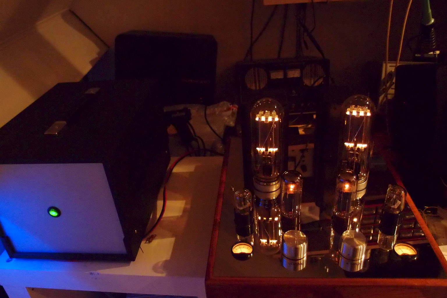

Hij doet het! :rock: :goeie:
Geheel bromvrij ook nog!hoeoeeeoeeee kan het!
Ben er blij mee.
