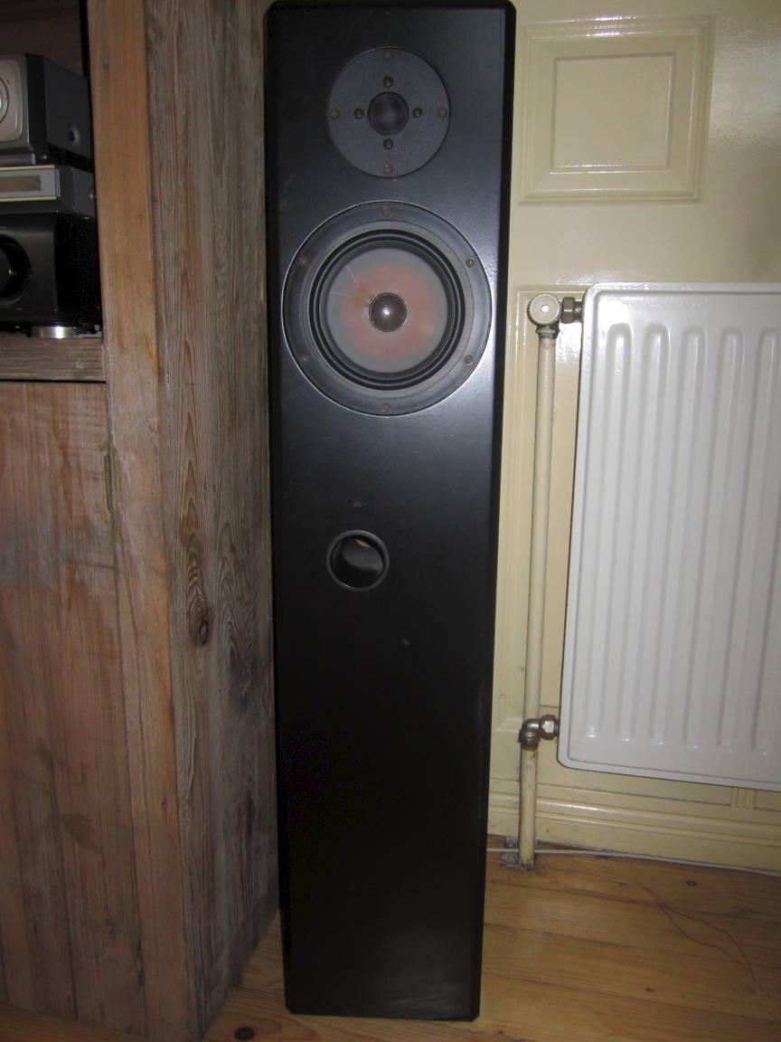

Onlangs heb ik een aantal foto´s gemaakt van de speakers en onderdelen in de hoop dat iemand hier er iets mee kan en mij de goede kant op kan helpen.
Alle informatie die ik over de speakers heb:
Materiaal 18mm MDF
hoogte 100cm
breedte 21cm
diepte 25cm
Onderste gedeelte is opgevuld met een of andere wolachtige materiaal om te dempen (hier kan ik niet meer bij, die ruimte is dicht).
De binnenkant van de klankkasten zijn 17,4 x 21,4 x 52cm wat volgens mij neerkomt op zo´n 19,4liter.
Onder de luidsprekers zit in beide kasten een gat met een plastic buis van 14,5cm lang en 5cm doorsnee.
De ruimtes die uitgefreesd zijn om de speakers te monteren zijn 18,7cm doorsnee voor de grote speaker en 10,4cm in doorsnee voor de tweeter.

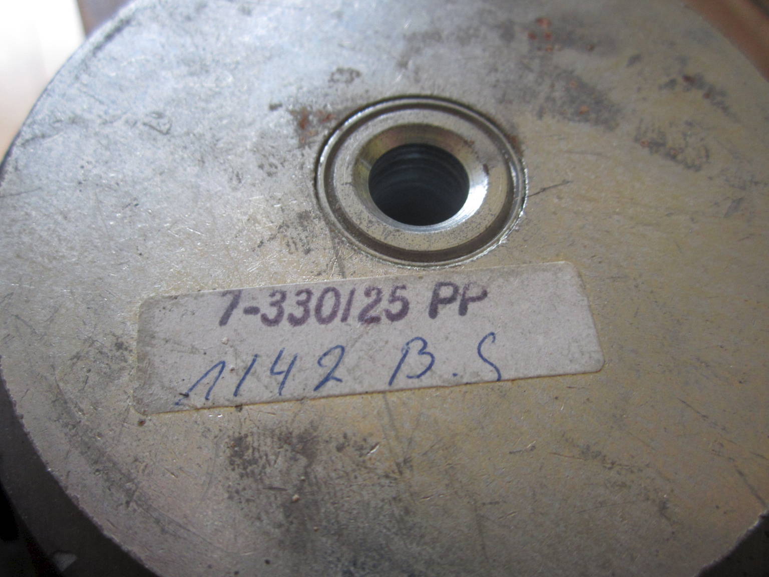

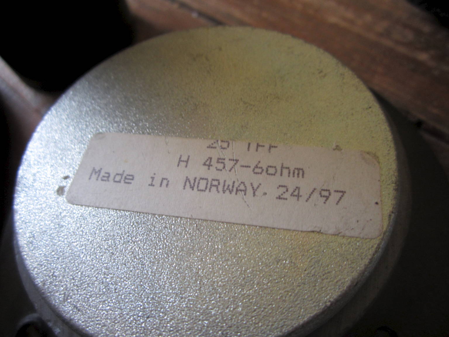

alle informatie op de tweeters
alle informatie op de speaker

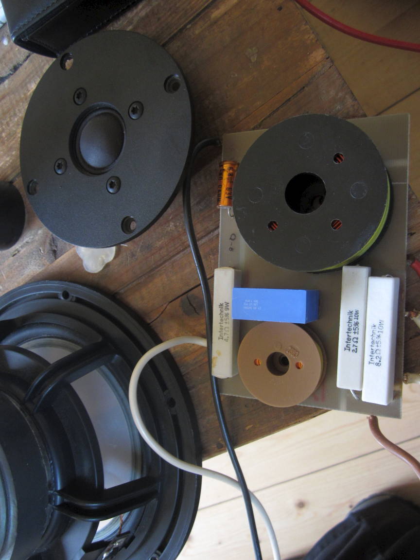

filter zelfbouw?
filter zelfbouw?

Mijn glazen bol zegt;
http://www.seas.no/images/stories/vinta ... _25tff.pdf
De woofer kan ik zo 123 niet plaatsen, maar het frame doet vermoeden dat ook die component van een fatsoenlijk merk is.

Made in Norway? Dat moet dus SEAS zijn ... Kijk eens hier . Bij de 25 serie vindt je de 25TFF H475.
Die midden/lage tonen is waarschijnlijk de ETON 7-330/25 PP (gegoogeld).

Die Tweet heb ik zo gevonden; https://www.intertechnik.com/Shop/Louds ... 7302,48639

Ik heb nu een Eton 7-330/25 pp
schalldruck 90db
fms 40hz
qms 1,01
qes 0,49
qts 0,33
vas 27l
mms 14,4g
xmax 3,5mm
re 5.9 ohm
belastbarkeit 70 w
http://forum.audiofreaks.nl/index.php?t ... 49.55;wap2
Die tweeter is een oude bekende, die woofer zat ook in de Driade 22.2

1. er is vast wel een moderner woofertje te koop dat is in te passen in je kast
2a. dan zal het vast nodig zijn om met weerstanden je filter wat aan te passen zodat de woofer netjes aansluit qua luidheid op de tweeter, dat kan op gehoor
2b. als je het nog beter wilt doen, dan moet je ze gaan meten, dan kun je het hele filter optimaliseren
Uuuuuhm... :-s Als er dingen veranderd moeten worden aan die filters dan is het voor mij denk ik beter om direct alles te vernieuwen. want dat is echt iets waar ik nul kennis van heb ben ik bang. :(
Ik heb toendertijd ook alleen het zaag, frees, lijm en verf werk gedaan.
Filters en andere zaken heeft die leraar volgens mij gedaan of die man van dat bedrijfje.
Volgens mij hebben ze die speakers toen ook op een of andere manier getest want hij kwam toen wel met zo´n grafiek aanzetten die ik hier ook al regelmatig heb voorbij zien komen.
Maar die grafiekjes zeggen me ook zeer weinig eigenlijk. :lol:

M44rt3n schreef:
Jasper Joppe Geers schreef:
Wellicht dat dit een aardig alternatief is voor je woof?
http://www.europe-audio.com/Product.asp?Product_ID=7093
Specs komen redelijk overeen met je Eton (natte vinger modus)
Oké, waar moet ik vooral naar kijken dan want ik heb geen idee wat de eigenschappen wat m´n huidige spullen zijn of wat belangrijk is?
ik kan me voorstellen dat het ook uitmaakt voor maarten hoe de woofer eruit ziet
wat gaat er eigenlijk fout wanneer we de tweeter met weerstanden gewoon een beetje meer dempen?
dat is niet moeilijk; als maarten wat foto's van het filter post met de waarden van de onderdelen
dan kunnen we hem zo helpen
een paar weerstanden solderen is echt niet moeilijk
maar als een andere woofer met meer gelijke curve rond de overgangsfrequentie met de tweeter beter is dan heeft hij wel wat hulp nodig, momenteel zit hij weer een beetje vast lijkt mij
Lijkt me een goede tip!
En een alu cone zou ik zeker niet aanbevelen =; Die hebben (altijd) een specifiek ontworpen filter nodig om de heftige cone breakup resonanties te onderdrukken.
Het origineel lijkt me een 'plastic' achtige conus, de ~PP zal waarschijnlijk staan voor Polypropyleen, dus die zal redelijk wat interne demping hebben. Papier of polypropyleen conus lijkt me daarom als drop in aan te bevelen.
