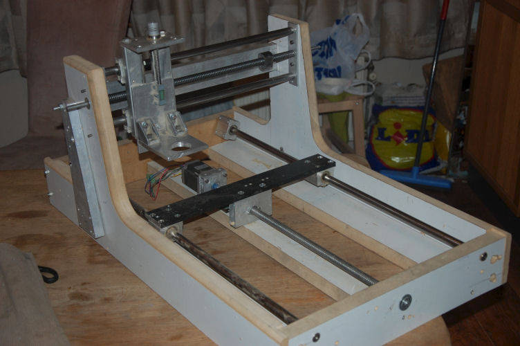

Ooit in een opwelling een setje stappenmotoren samen met een driver een voeding en een half afgemaakt project van iemand anders over genomen voor een leuk prijsje.
Het heeft alleen een hele poos geduurd om er ook daadwerkelijk iets mee te bouwen dat ook nog eens toonbaar is.
Hieronder mijn vorderingen tot nu toe met een project dat ik inmiddels wel het delen waard vind :)

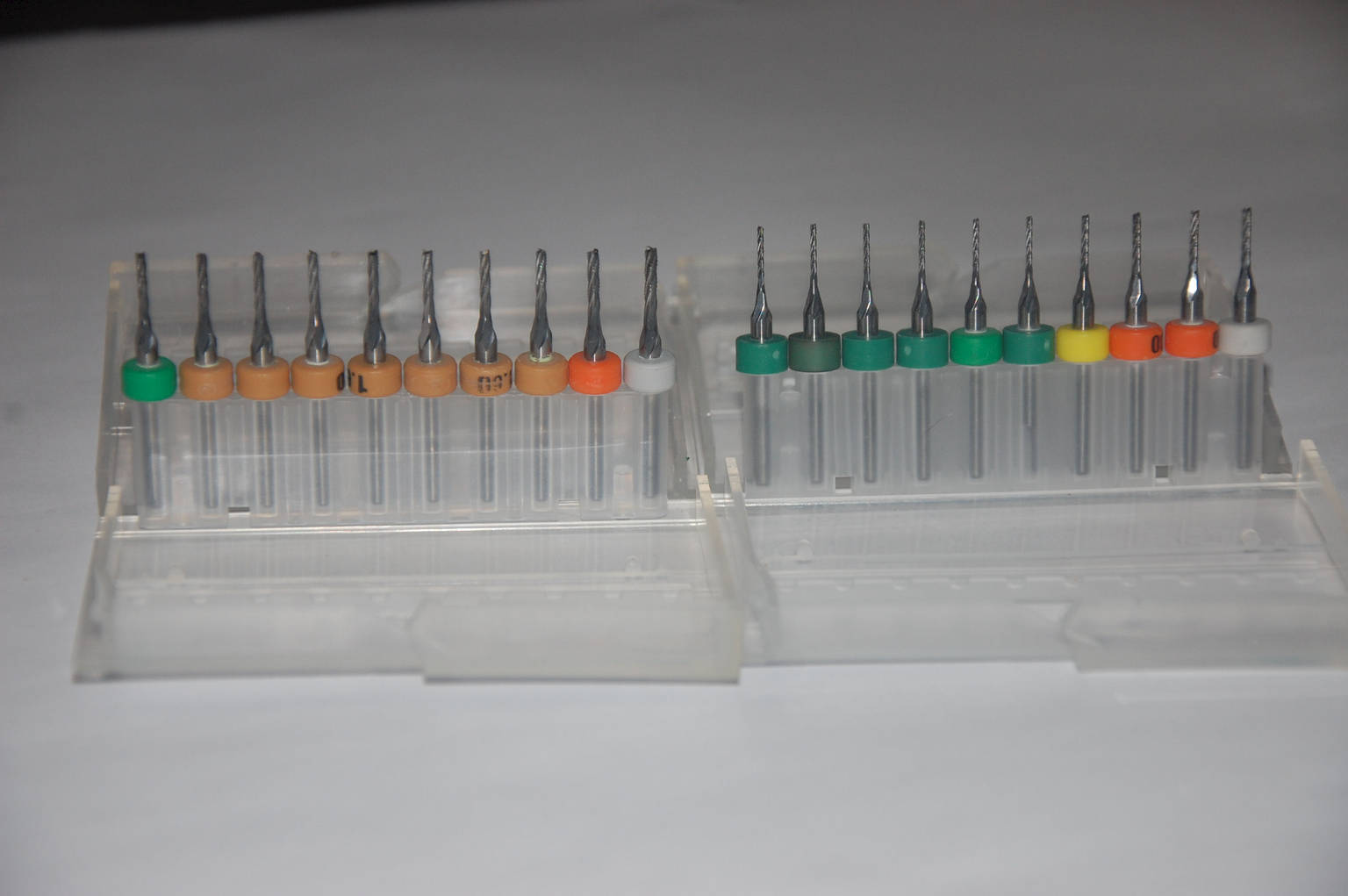

paar freesjes
paar freesjes

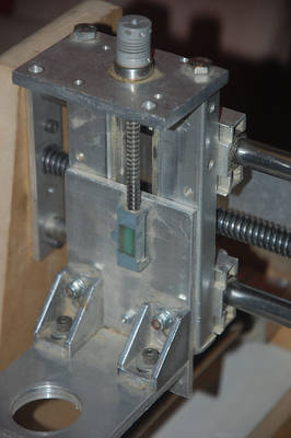

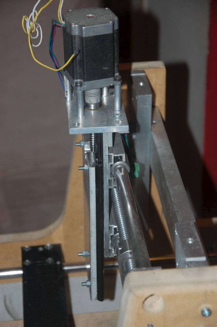

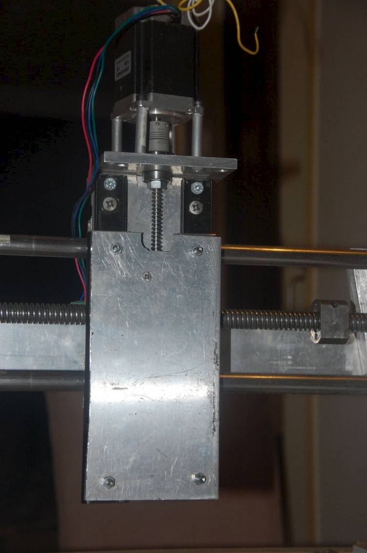

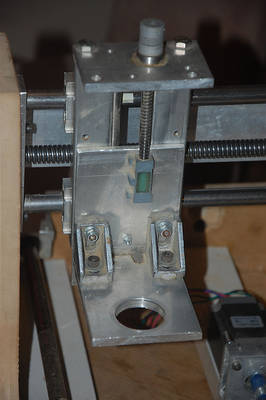

De Z-as was een constructie van degene waar ik destijds alles van heb overgenomen en eigenlijk stond die constructie me vanaf het begin al niet aan. Vooral de manier waarop de geleiding gedaan was zinde me niet echt dat liep nogal zwaar als je de speling er uit draaide. Maar goed in eerste instantie had ik zo iets van "wah ik gebruik hem eerst wel gewoon en als het niet goed gaat kan ik altijd nog wat beters maken."
Nou had ik vanavond niet zo veel te doen en ben ik toch maar even mijn schuurtje in gedoken. Ergens in een bak lagen nog een paar flinke kogelgelagerde ladegeleiders die bijna helemaal spelingsvrij zijn. Vervolgens een beetje puzzelen met wat plaatjes alu die ik ook nog had liggen en mijn nieuwe Z as is geboren. Ik zal binnenkort wel weer een paar plaatjes neer zetten. Het is iig heel wat beter geworden als dat het was.

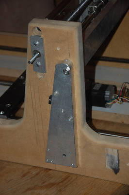

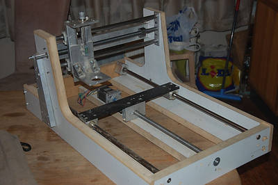

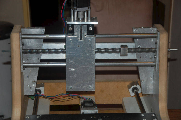

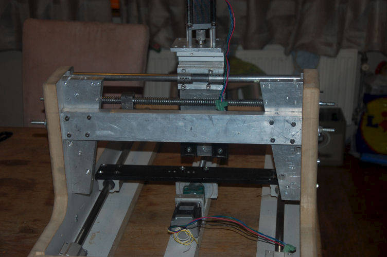

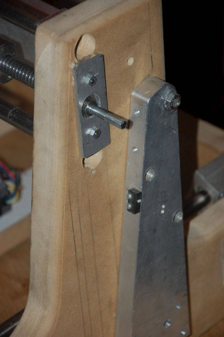

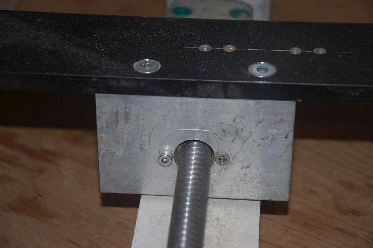

even nog een paar plaatjes.
heb wat wijzigingen in de brug aangebracht (de aluminium versteviging van buiten naar binnen gebracht en een kwartslag gedraaid.) en natuurlijk de nieuwe Z-as.

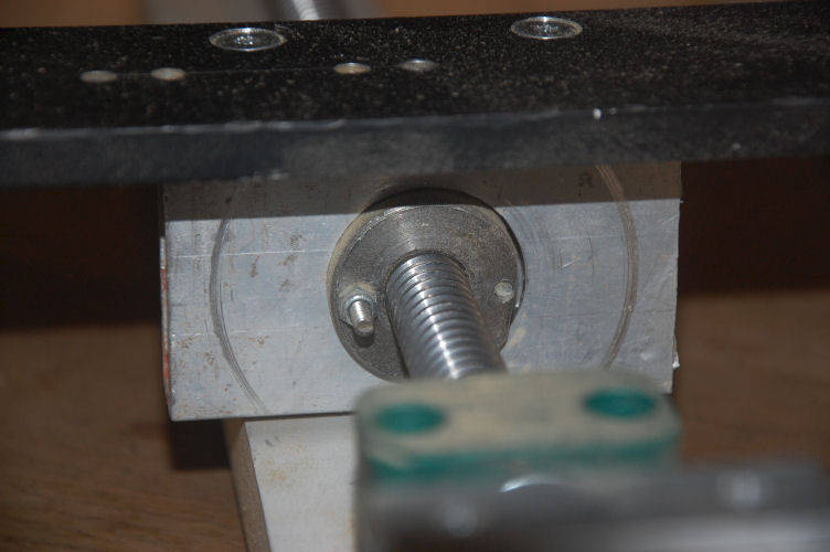

Inmiddels is de machine tot leven gewekt alleen stuitte ik op het probleem dat mijn koppelingen uit een stuk slang met een klem niet goed genoeg werken. de motor as slipt.
Is er hier misschien iemand die nog een paar askoppelingen heeft liggen?
Asdiameter 8-8mm.
Of misschien iemand die ze zou kunnen maken voor een leuke prijs?
