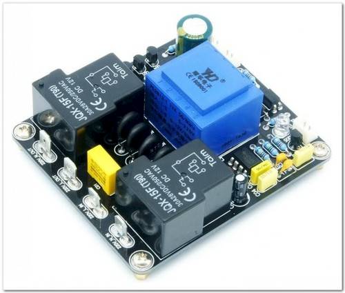

Ik was in het bezit van onderstaande softstart en deze ga ik ook gelijk weer bestellen als alles gaat lukken.

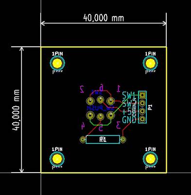

Nu heeft de desbetreffende persoon de volgende print gemaakt:
Hierbij zullen dus 2 kabels naar de softstart gaan die het relais gaan schakelen en de andere 2 kabels zouden volgens die persoon ergens op de softstart gesoldeerd worden dat wanneer deze actief is er 12v naar de led in de button gaat.
De print zou een afmeting hebben van 4x4 cm

Ja, dit gaat werken. De schakelaar is een maakcontact, door erop te drukken gaat Q103 geleiden en komt er VCC op de U101 (555) te staan. De 'Reset' ingang pin4 hangt met een C aan gnd, waardoor altijd dezelfde situatie ontstaat bij indrukken van de schakelaar. Dus in rust is de 220V uitgang niet aktief, bij het indrukken van de schakelaar wordt íe aktief. Bij weer indrukken reset je de 555 en schakelt hij weer af.
De andere uitgang op het printje komt 5V uit voor je led, geen 12V. Ik zie dat de led in je schakelaar voor 12V bedoelt is, zal wel een serieweerstandje in zitten. Dus die uitgang kun je niet gebruiken. Kun je op het printje zien hoe groot R108 is? Anders moet je de 12V elders van de print halen.
En verder voor het printje heb ik alle info, behalve de steek van de printkroonsteentjes. Is dat 2.54mm?

Wat ik me nog kan herinneren is dat d'r bedoeling was dat ik 2 draden zou moeten toevoegen aan de onderzijde van de softstart print om de led te kunnen laten branden. Verder is mijn kennis dusdanig klein om op uw vraag een goed antwoord te geven.

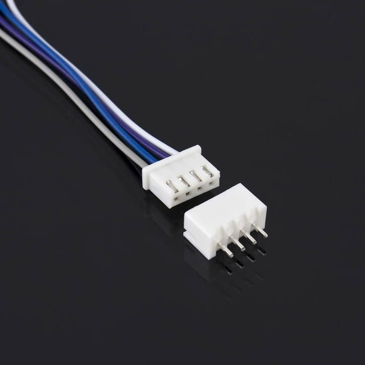

De steek van de connectoren is idd 2.54 mm. Ik heb hier nog jst connectoren met dezelfde steek maar dan 4 pins, deze zou toch gewoon gebruikt kunnen worden mits de print word aangepast hierop i.p.v 2 keer een 2 pins connector. Of is het verstandiger om wel 2x2 te doen?

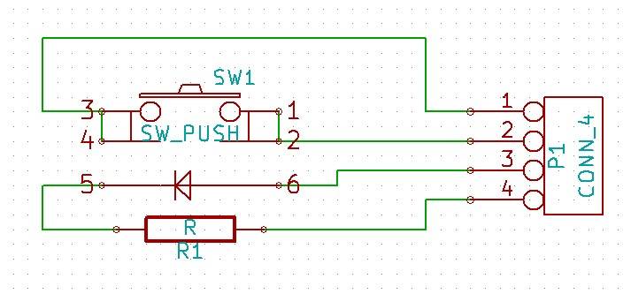

Ja, of slaat die 12V DC soms niet op de led maar op de schakelaar? Als ik de gegevens bekijk lijkt het daar wel op. Je hebt niet meer gegevens van die schakelaar? Als er alleen een led in zit kan íe zo op de uitgang van je printje, de serieweerstand zit dan op het printje met de schakelaar.

Ik heb nog even gekeken. De schakelaar is zoals de advertentie titel zegt een computer case switch, en geloof dat dat vaak gewoon 5v is.
Berichten: 28470
Re: "aan/uit" print t.b.v softstart
Als je datasheet goed bekijkt, zie dat er geen weerstand in serie met het ledje staat getekend. Zou ook niet handig zijn, dan beperk je het gebruik van de schakelaar voor maar 1 spanning. Dus gewoon een weerstand gebruiken!

Met een weerstand bedoel je een exemplaar op de print zoals weergegeven?

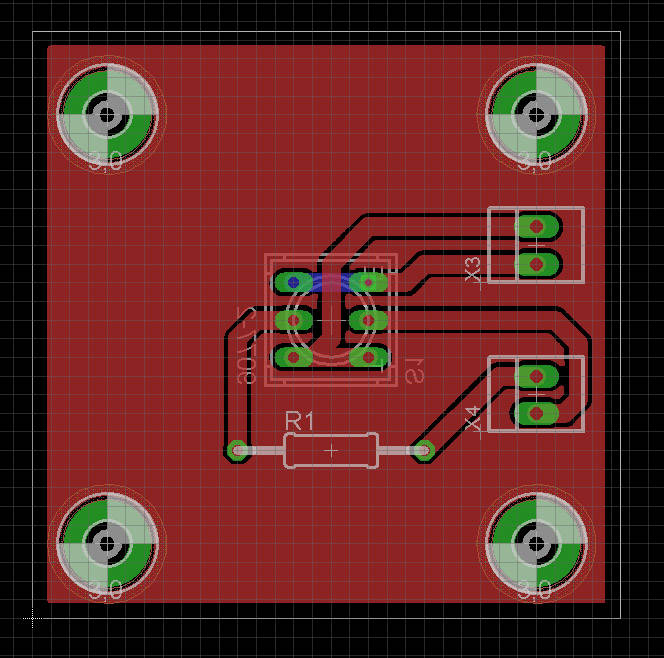

Sorry duurde even, kwam wat tussen door, zie onderstaand.
Welke printkroonsteen gebruik je? Staat nu een header die nog vervangen moet worden, pitch is wel 2.54mm.
Gaten zijn 3.2mm, voor een 3mm schroefje, is dat ok?

Ik zal onderstaande header gaan gebruiken:
gaat dat passen i.c.m de schakelaar ?
Diameter van de gaten is ook goed !
Welke waarde van de weerstand zal ik moeten hebben ? dan kan ik gelijk kijken of ik deze nog heb en anders bestel ik deze.
Correct!

Die header kan ook natuurlijk. Is de volgorde van de pinnen goed of moet ik die nog aanpassen? en zou je de diameter van de gaten van die header willen opmeten? Kunnen we even kijken of de gaten in de print groot genoeg zijn.
Die weerstand, probeer eens wat. 1k5, 2k2, heb je zoiets liggen?
