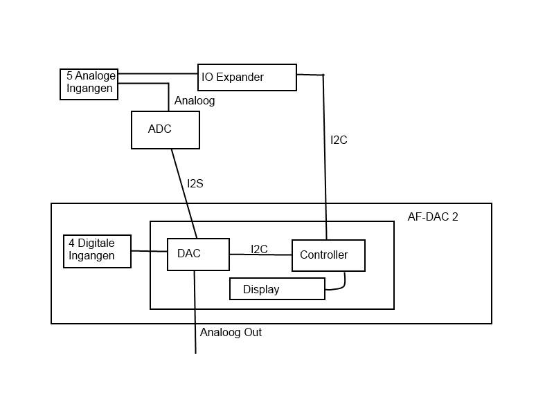

Hierbij als toevoeging nog het blokschema:

Oke Ray, geen probleem, ik ben nog met het blokschema bezig, dan zal het denk ik wel duidelijk zijn.
Kort gezegd wil ik een ADC voor de DAC gaan zetten om een paar analoge ingangen in de preamp te kunnen realiseren en toch gebruik te kunnen maken van de volumeregeling en kanaalkeuze van de AfDac2.

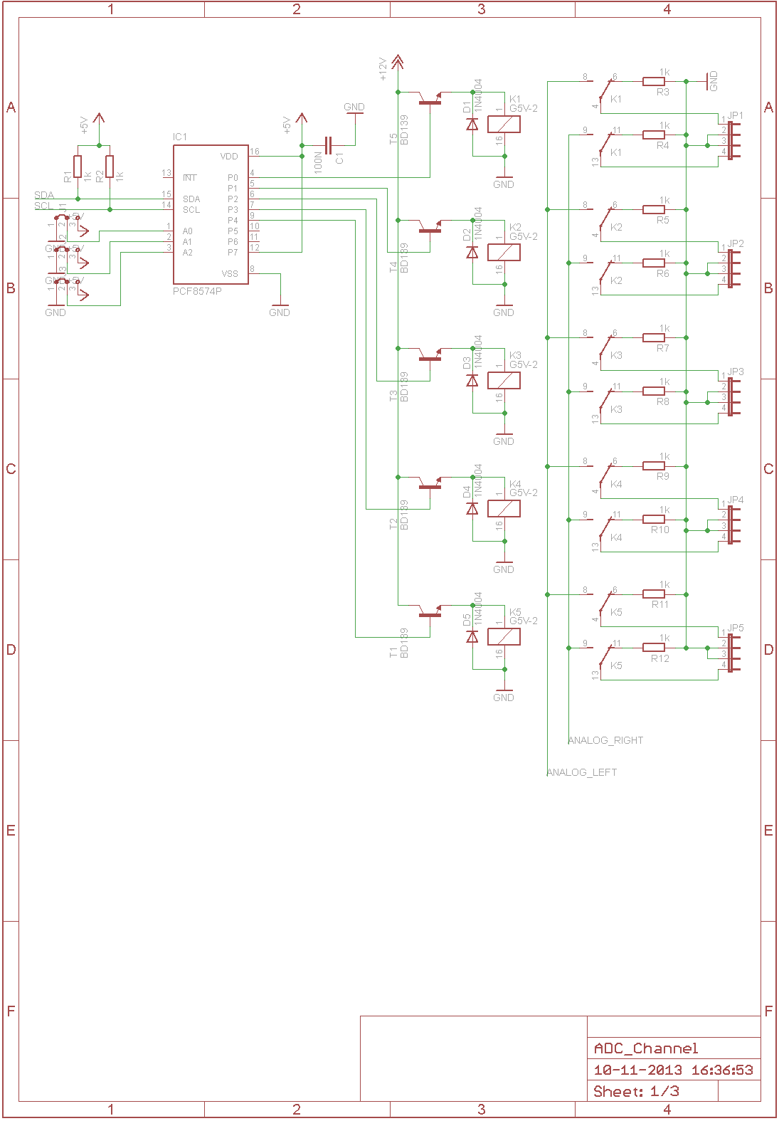

Weer een stukje verder. Het schema van de ingangsselectie is klaar. De niet-geselecteerde ingangen worden via een weerstand kortgesloten naar massa. Welke waarde kan ik hier het beste voor kiezen? Of kan ik ook rechtstreeks naar massa kortsluiten?

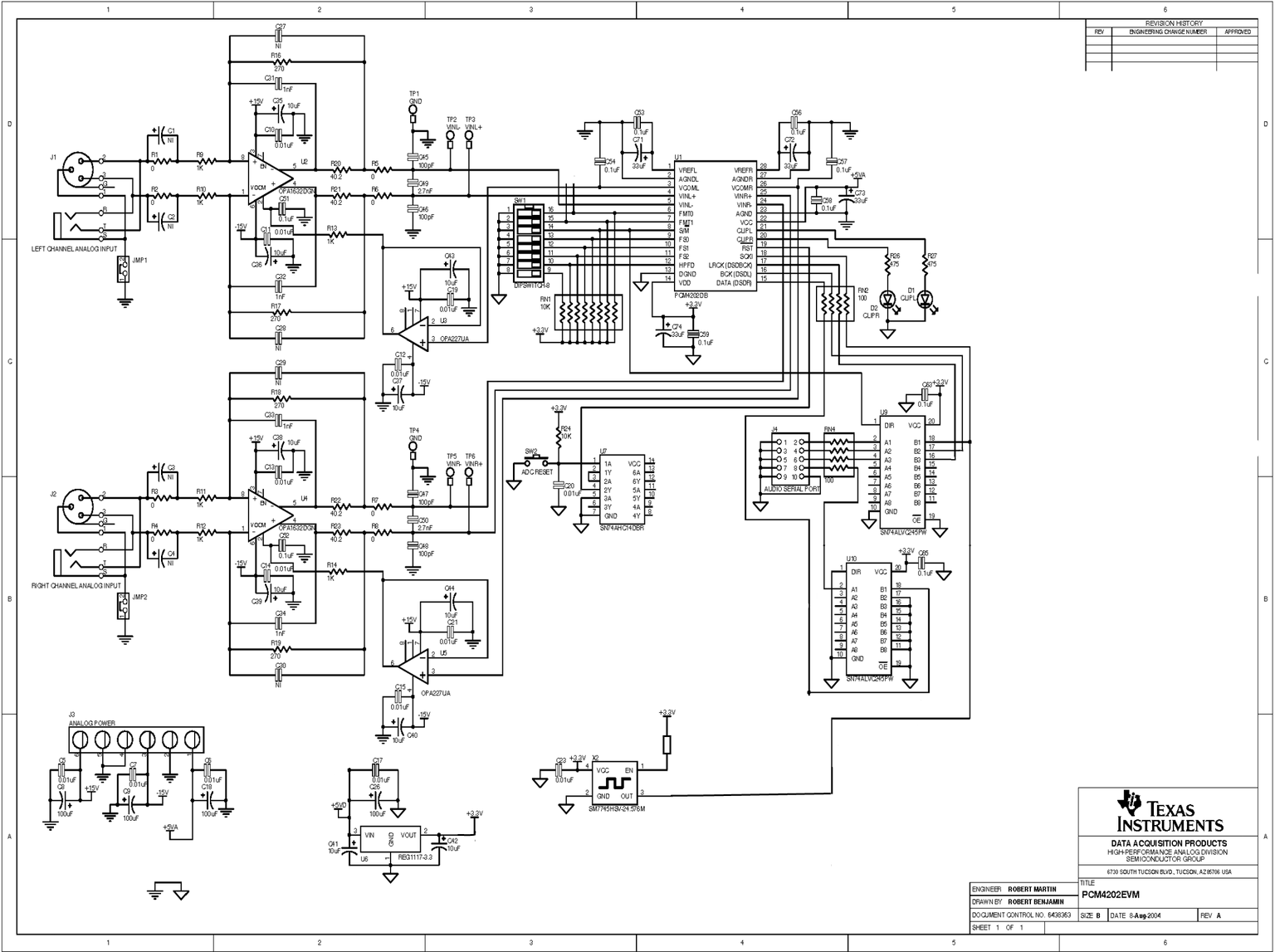

De voornaamste vraag die ik nu heb is de aanvoer van het signaal richting de ADC. In het schema van het evaluatiebord staat hier voor het analoge ingangssignaal een symmetrische aansturing. Aangezien mijn bronnen slechts asymmetrisch zijn, vraag ik me af of ik gewoon 1 ingang van de ADC voortrap aan massa kan leggen of dat ik er een schakeling tussen moet zetten voor de conversie van asymmetrisch naar symmetrisch.
Voor de selectie van de verschillende modi van de ADC zal ik waarschijnlijk net als op het evaluatiebord dipswitches gebruiken. De samplefrequentie hou ik wel konstant op 192kHz @ 24bit. het signaal tussen ADC en DAC wordt I2S.
Groeten,
Mischa
Mr Tube
Berichten: 1473
Locatie: IJmuiden
Re: Uitgebreide Preamp (ADC+DAC)
Bericht door Mr Tube »
De OPA1632 kun je ook ongebalanceerd aansturen, het IC zorgt zelf voor een gebalanceerd uitgangsignaal. Gooi er nog wel wat versterking tegen aan plus een gaincontrol, eventueel een peak led aanbrengen om aan te geven wanneer je ADC overstuurd wordt.
Ik vind die 1K weerstanden niet echt zinvol op de ongebruikte inputs, met kortsluiten is het signaal wel weg maar ik vraag me af of het gezond is voor sommige apparaten als de uitgang wordt kortgesloten. Voordat je het weet zit je een opamp te koken.
