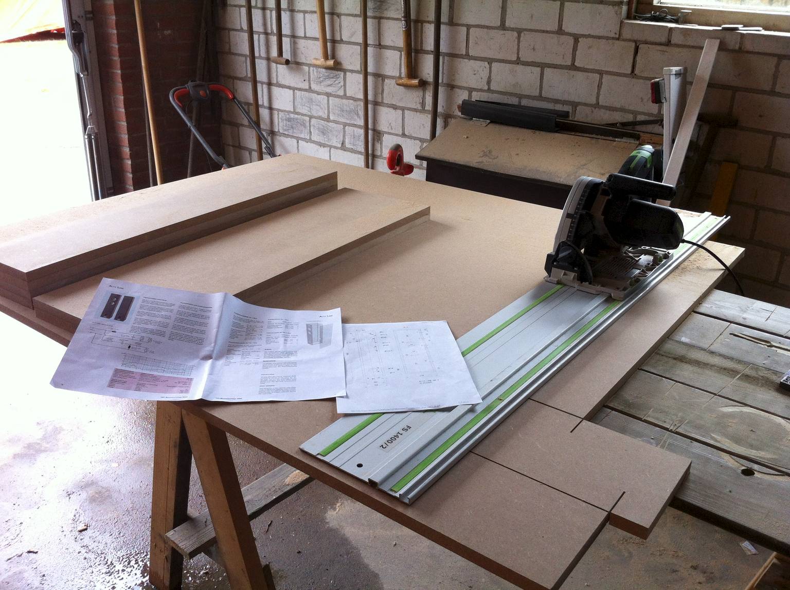

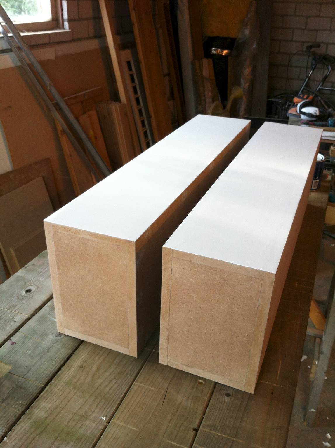

Vandaag ben ik gestart met de bouw van een set Visaton Alto Line MK II speakers. Vandaag alleen de kasten gemaakt, morgen begin ik met schuren en afwerken, en dan begin ik volgende week met het fineren. Ik twijfel tussen mahonie of een iets lichtere fineer kleur... misschien eens een 3d tekening maken :)
Hier volgt de foto reportage van vandaag:

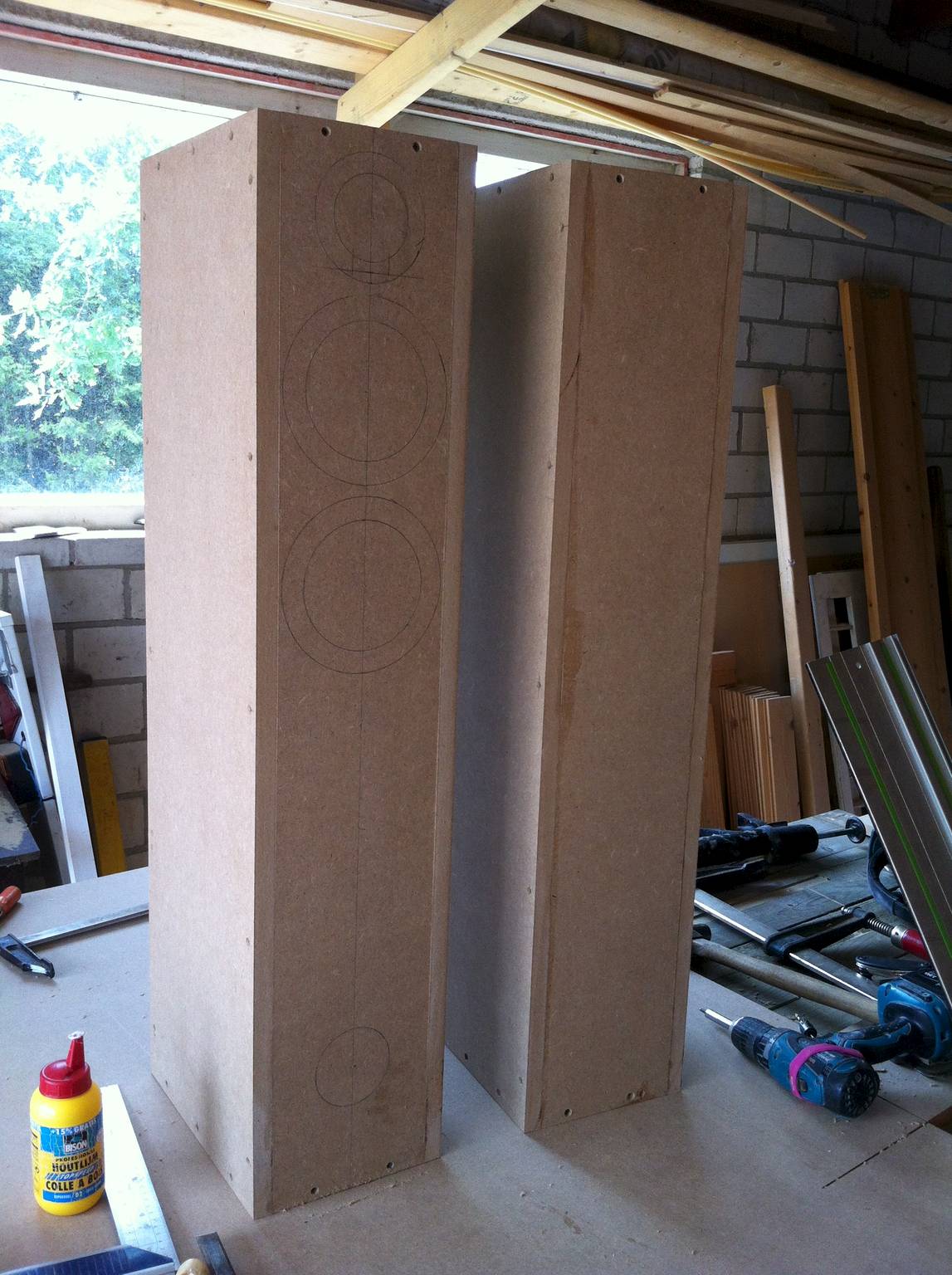

uittekenen en zagen
uittekenen en zagen

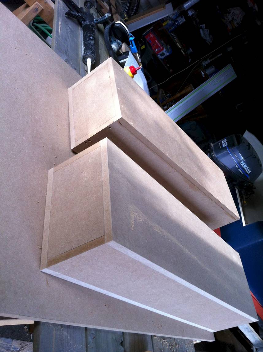

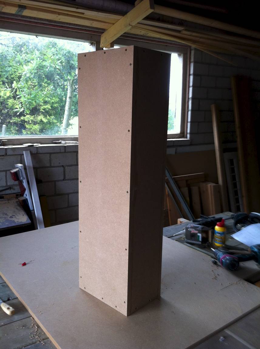

en dan het in elkaar lijmen, en afkitten voor zover mogelijk.
kast 1 is dicht
kast 1 is dicht
de crossovers
de crossovers

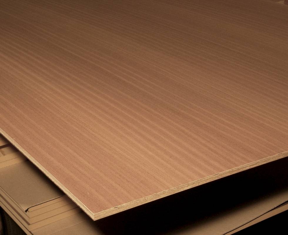

ben benieuwd naar die mahonie! Is dat kuiperflex&Co of gewoon fineer? Met welke lijmmethode ga je fineren?

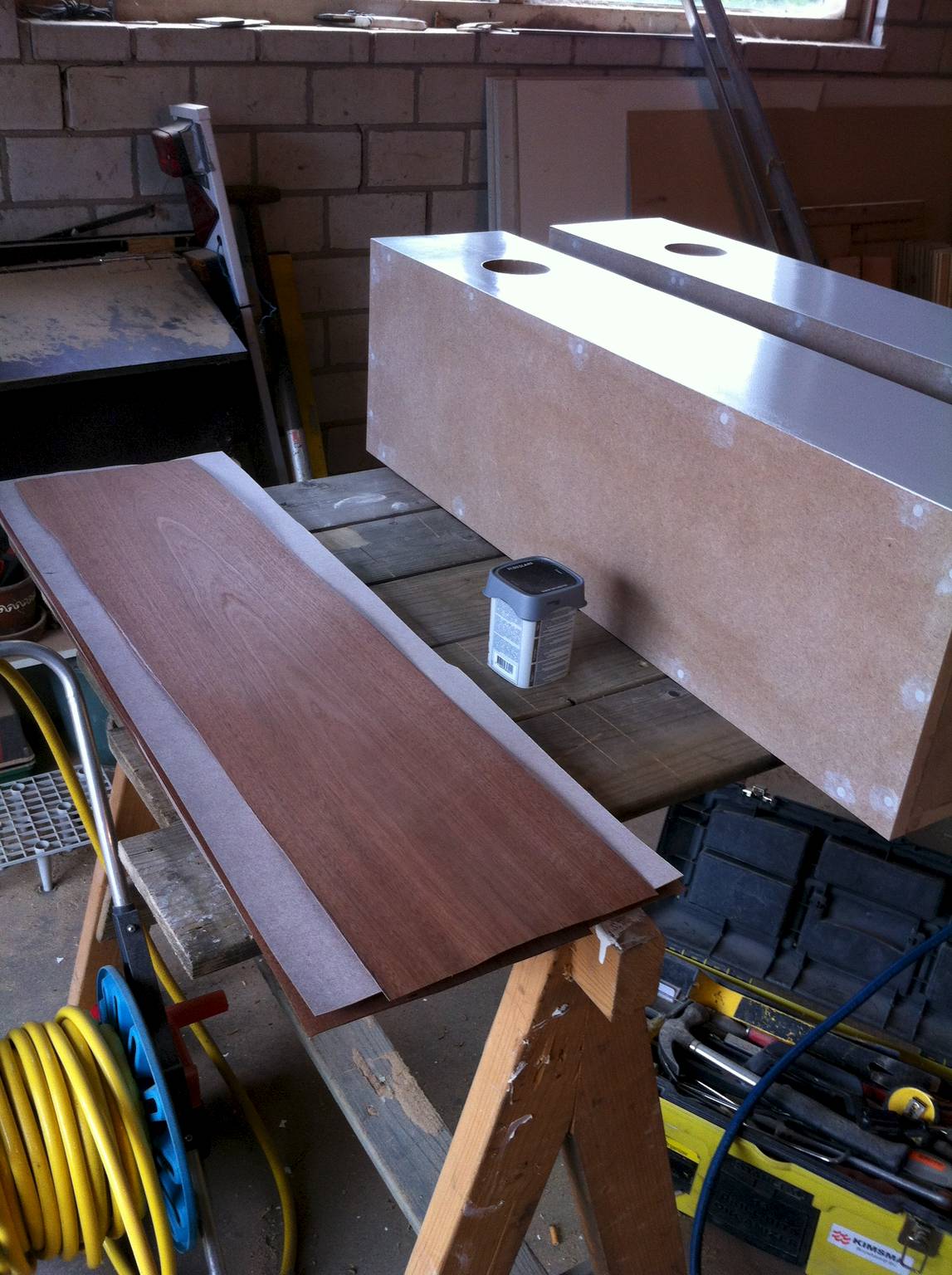

Dit is Fleeceflex mahonie fineer dosse gezaagd. Dat is een fineersoort met een papierlaag, waardoor het erg makkelijk verwerkt. ik gebruik gewoon sneldrogende houtlijm en strijk hiermee de beide oppervlaktes goed in, wacht 5 minuten en strijk het opnieuw in. Dan plak ik de fineer er direct over en verwarm ik het met een strijkbout, met het strijken wel even een stukje bakpapier o.i.d. er tussen. Dit heb ik meerdere malen zo gedaan en heeft altijd goed gewerkt.

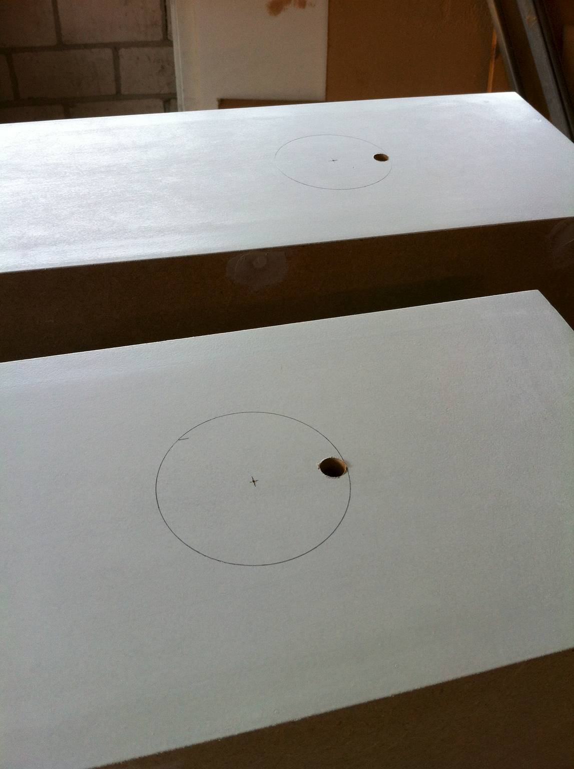

moet toch wachten tot de grondverf droog is.... dus hier weer eventjes wat foto's

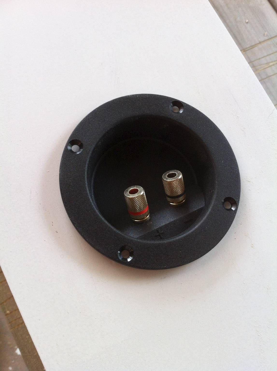

gaatjes maken voor de aansluitterminal
past perfect! :)
past perfect! :)

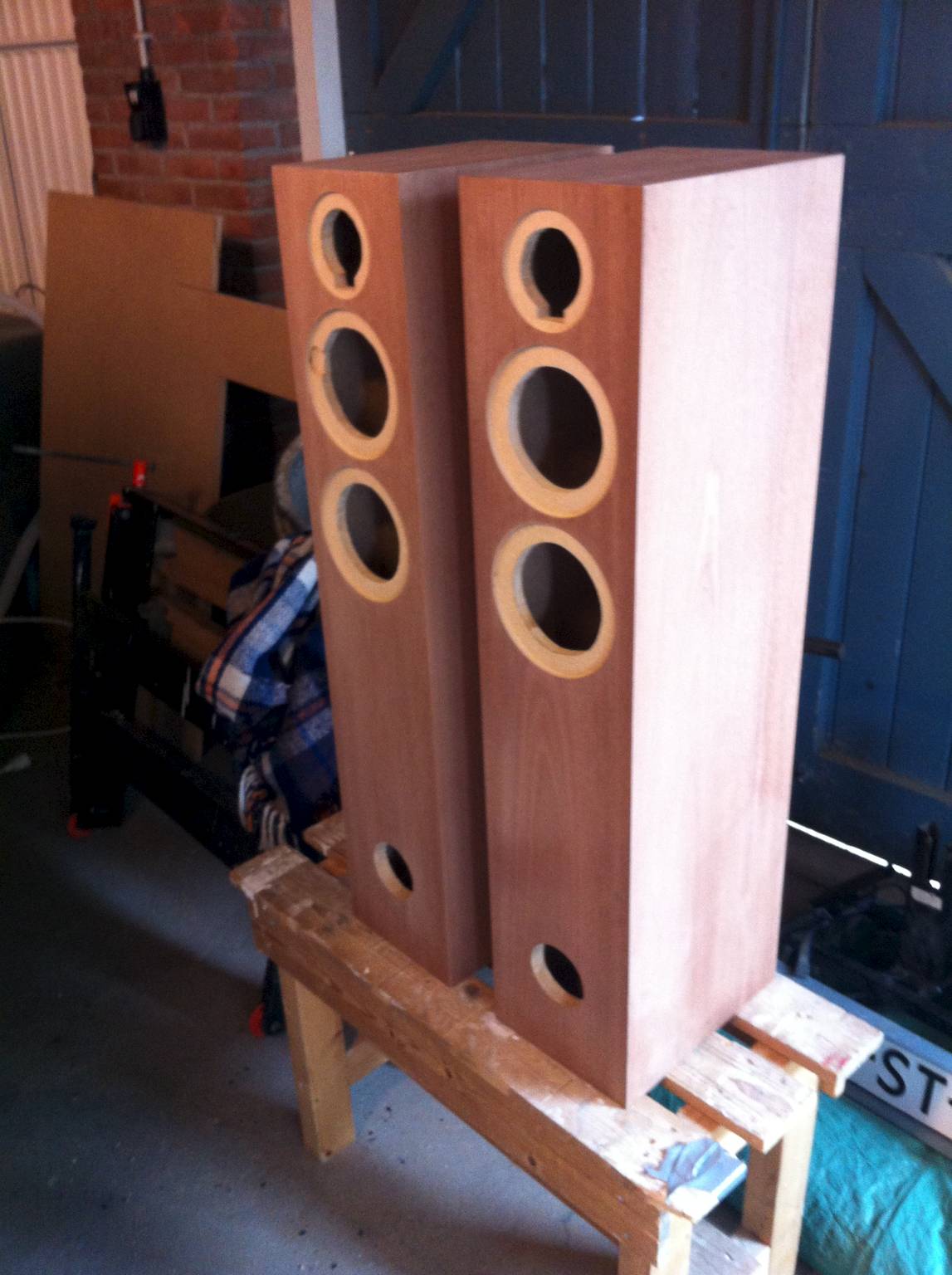

fineer op maat gesneden en inmiddels 2e laag grondverf er op gedaan

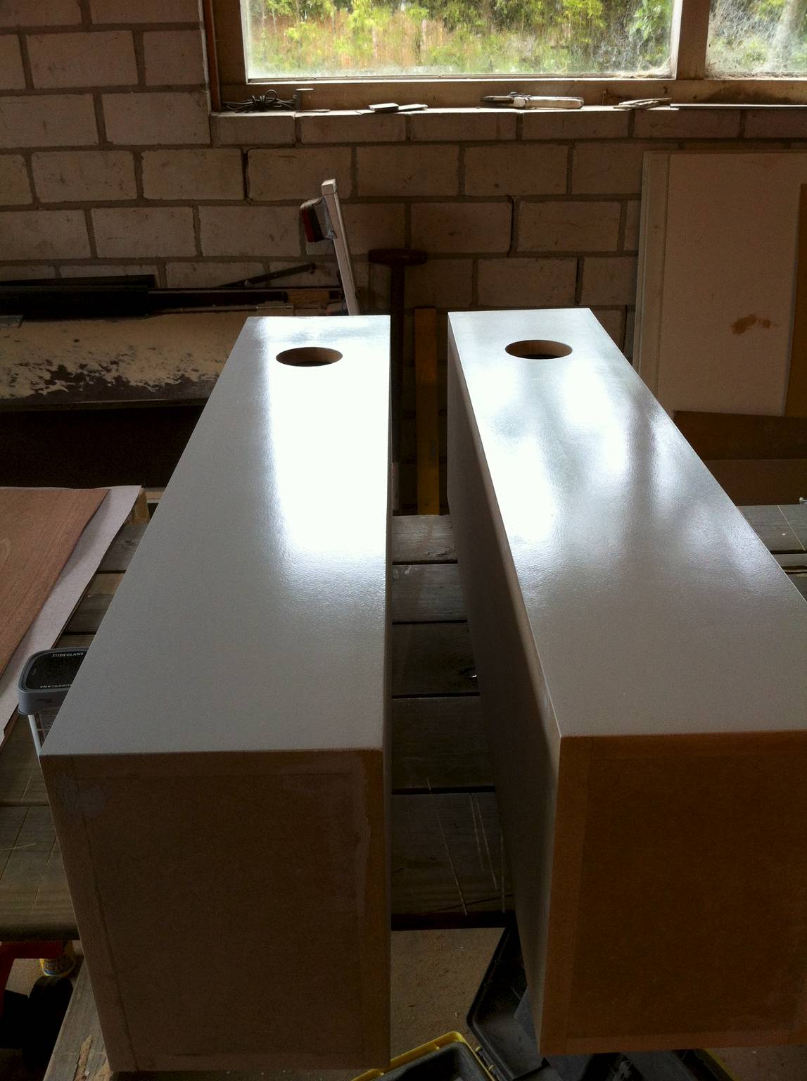

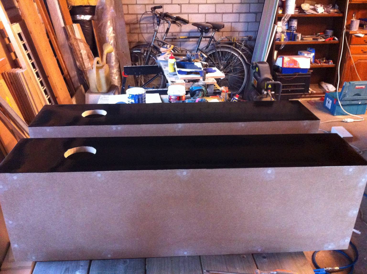

en de achterkant is zwart!
Fleeceflex? Ziet er uit als fraai spul :goeie:
Volgens mij ook nog iets flexibeler als de Kuiperflex die ik heb gebruikt.
ben benieuwd naar je vorderingen :D

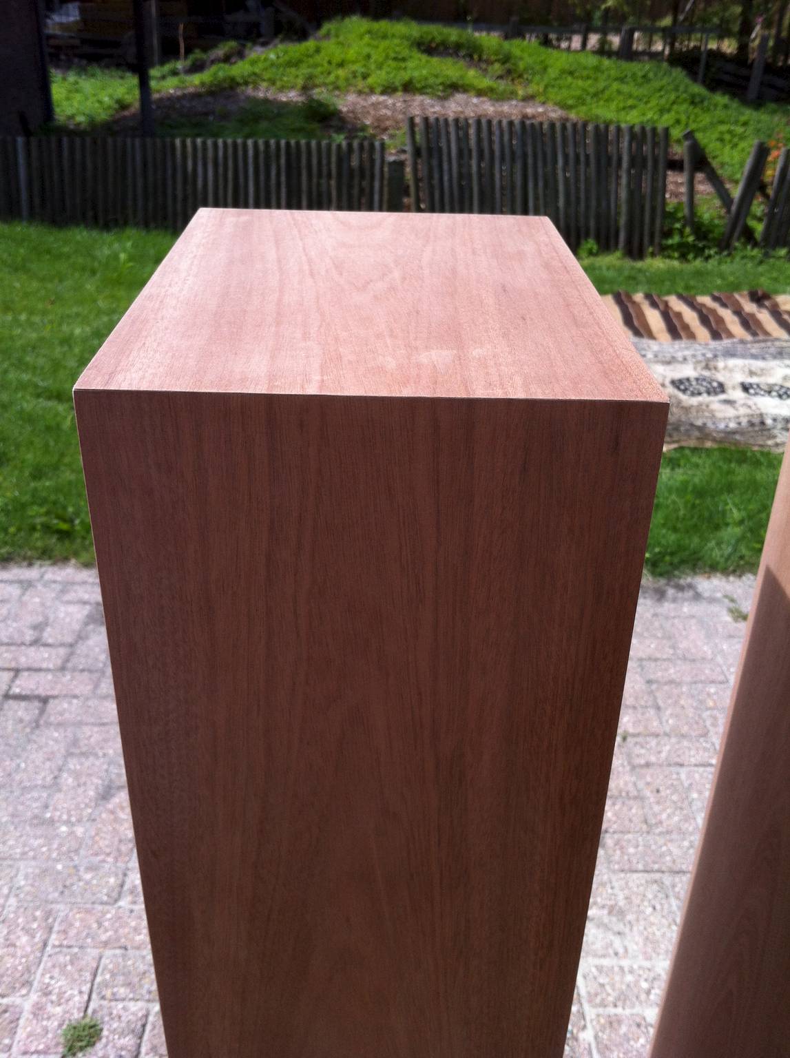

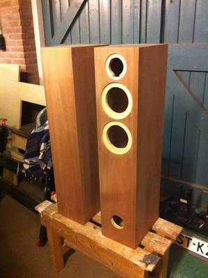

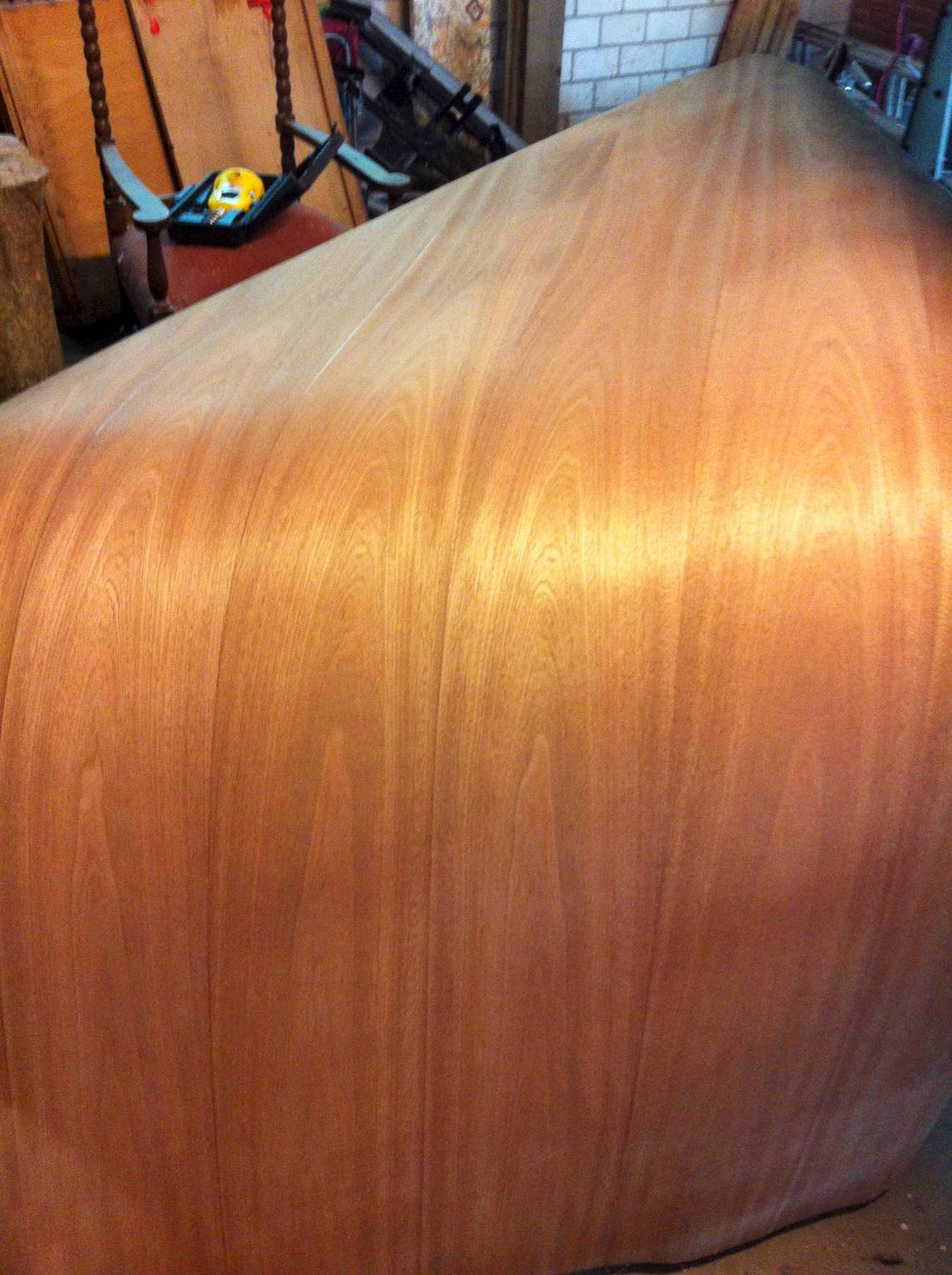

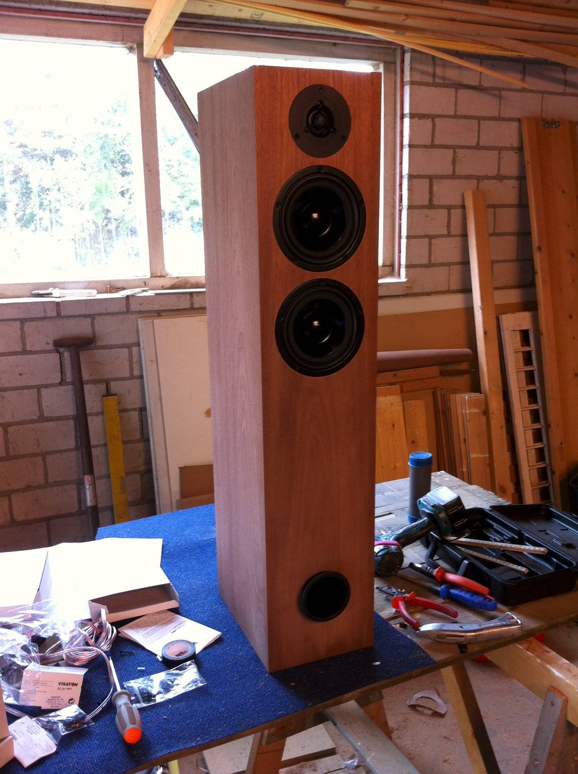

vandaag even aan het fineren geweest, hier wat foto's:

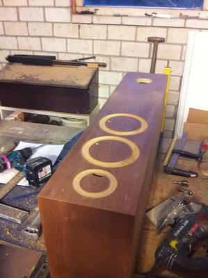

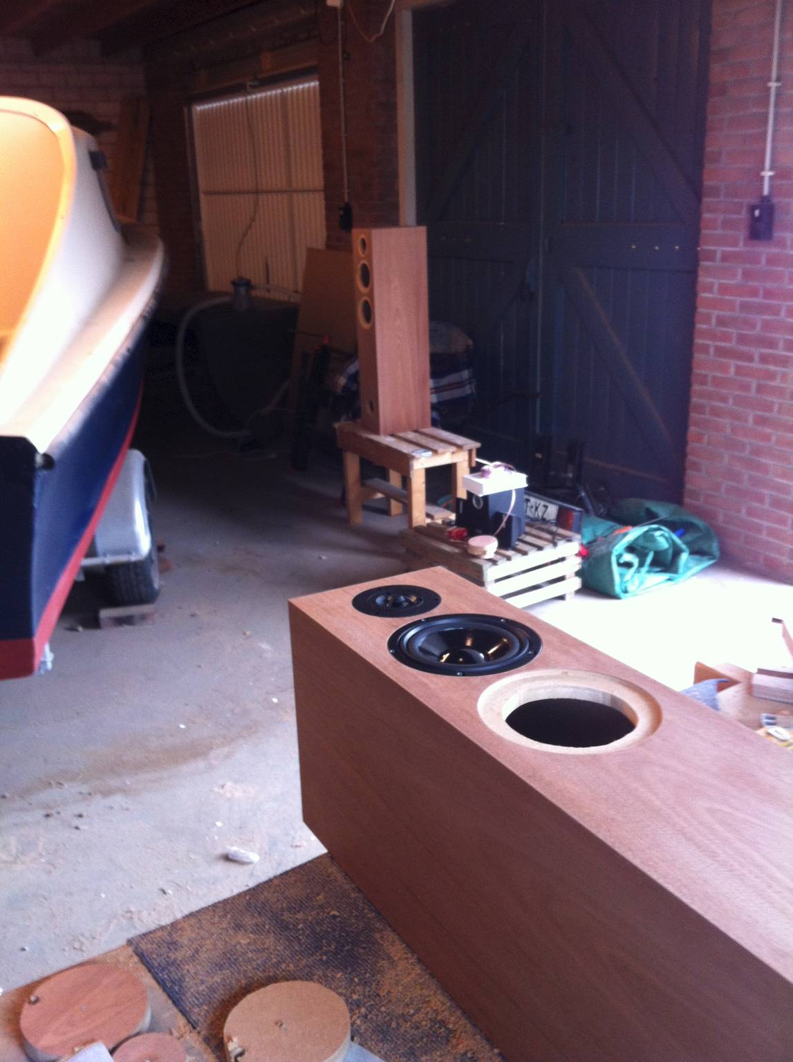

toch nog even de gaten gefreesd en gezaagd, kan bijna niet wachten de boel aan te sluiten. vind het resultaat zelf heel aardig :kwijl: :kwijl:

Dankje! Je bedoeld de vlam van het hout laten doorlopen? Ik heb van te voren alles uitgezocht en gemeten hoe de vlam het beste uitkomt. Hierdoor is het restant van de plaat fineer wel een beetje raar uitgesneden... Maar who cares, ik wil graag mooie speakers! Misschien is het restant te gebruiken bij mijn volgende project, een eigen ontwerp voor 2 weg bookshelf speakers. Hierbij zoek ik tevens nog een beetje hulp..

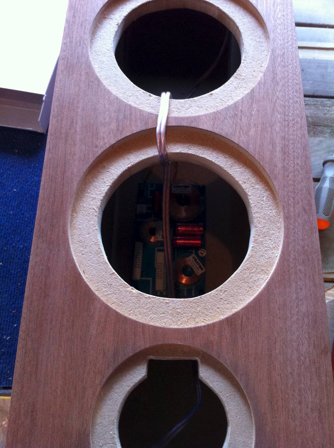

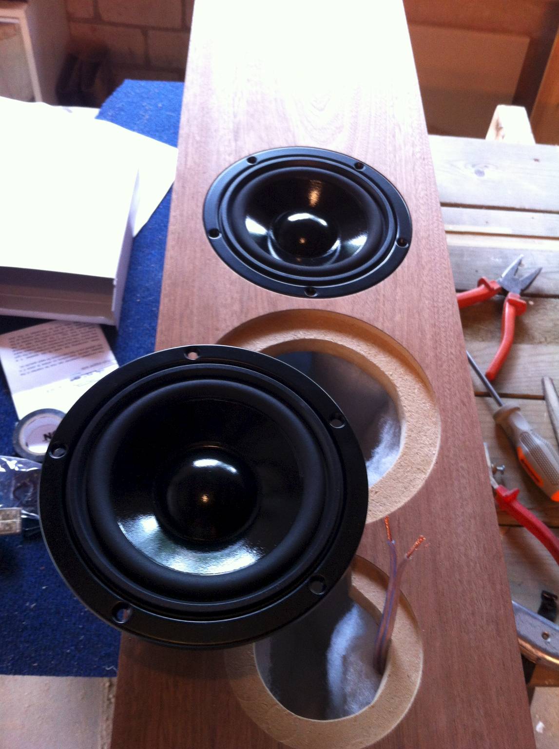

Ik ben nu aan het installeren van de drivers toe alleen zit ik nog met het plaatsen van de crossover. Is het mogelijk een crossover achter het dempingsmateriaal te plaatsen of is dit juist heel slecht door temperatuur e.d.? In de handleiding en tekening van visaton staat niks over hoe je die moet plaatsen..

Dat kan prima hoor, warmte is niet echt een issue hier.

mooi dan kan ik weer verder! :) en dankjewel! dit is echt geweldig spul inderdaad, wat een gemak! ze zijn ook wel in kwartiers gezaagd, dan heb je geen vlam maar strepen, voordeel daarvan is dat de aanzettingen van het fineer minder opvallen.

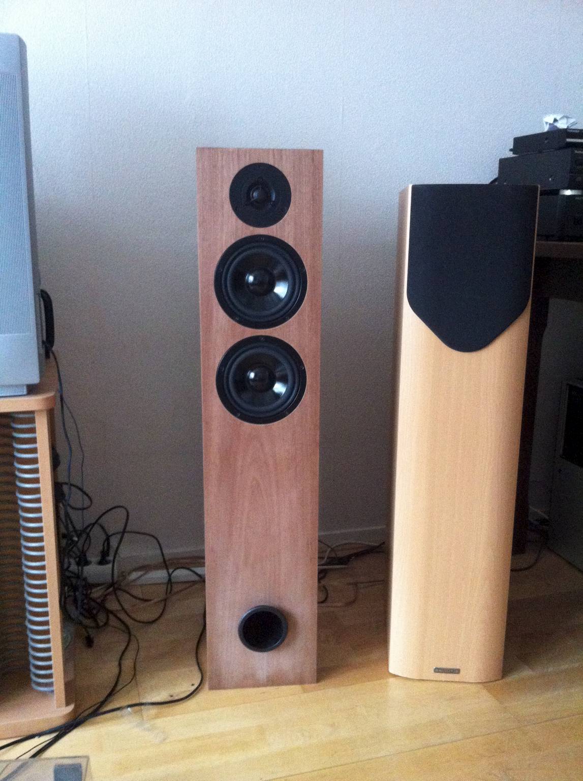

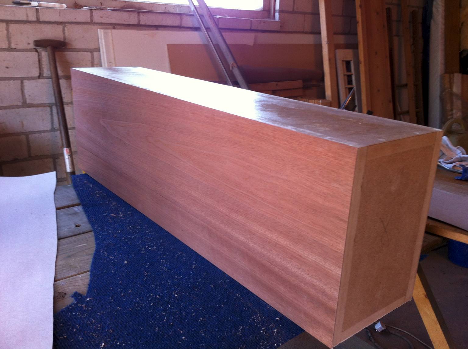

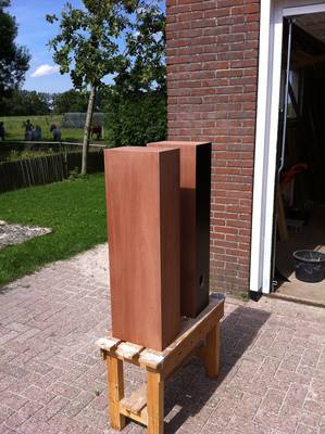

update van de voortgang:
nu alleen het lakken nog, dit zal enkele dagen duren aangezien het 16 uren moet drogen per laag..
een stukje groter dan de missions!
