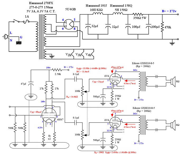

Hier een schema dat ik op internet tegenkwam op deze site: http://www.cascadetubes.com/Tube_Site/Home.html
Het lijkt me een leuk project om mee te starten of overschat ik mijzelf?
Het zal mijn eerste zelfbouw versterker worden, dus graag jullie adviezen.
Alvast bedankt!

Lekker simpel ontwerp, zonder rare fratsen.
Moet goed te doen zijn.
Verwacht alleen niet dat je hier ook speakers mee kunt aansturen die een wat lager rendement hebben.
Er komt niet echt veel vermogen uit dit ontwerp.
Wil je dat wel dan kan je beter naar een PP ontwerp kijken.

Wel de LM317 goed koelen deze wordt hier heel erg heet!
Beide zijn beginners projecten waar bij de Baby Huey wat in gewikkelder is om dat daar met nog al wat aanstroom bronnen gewerkt wordt.
Dat maakt het wat lastiger maar is goed te doen.
Verder veel lezen en vragen stellen op dit forum dan komt het vast goed.

Een 6v6 is zo een buis waar je eigenlijk niet een slecht klinkende versterker mee kan bouwen.
Dus gaan met die banaan.
Voor uitgangstrafo zou ik zoeken naar een EL84 uitgangstrafo uit een zogenaamde console versterker. Zoiets:

Ik vind in het schema alleen de volumeregelaar op een vreemde plaats zitten, tussen stuurtrap en eindtrap in. Die zie ik liever aan het begin van de keten.

Het door jou gepostte schema is best wel onnodig complex, zeker met dit type (exotische) uitgangstrafo's.
Dit simpele schema volstaat:
http://www.diytube.com/phpBB2/viewtopic.php?t=4641
De weerstand Rfb kan eventueel weggelaten worden.

Ik denk dat ik toch de link van Hans ga bouwen. Is nog eenvoudiger qua opzet. Lijkt me een mooi startpunt.
Alleen zit ik met de voeding.
Mijn oorspronkelijke schema heeft een voeding die 272 Volt geeft.
Is die eenvoudig aan te passen naar 310 V?
Ik kan natuurlijk ook een voeding van scratch gaan berekenen maar zal diep in mijn geheugen moeten graven hoe dat ook alweer ging. Hoe vogel je uit hoeveel stroom de twee buizen trekken?
kan je vinden in de datasheet van de buis.
bijv. http://www.hifitubes.nl/weblog/wp-conte ... -6v6gt.pdf
Singel ended kan hij prima op 272V draaien in klasse A als ik het goed heb bekeken.
maar daar hebben andere mensen hier veel meer verstand van :mrgreen:

Wanneer je een voedingstransformator koopt die wat aftakkingen op de secundaire wikkelingen heeft, kun je wat experimenteren met de voedingsspanning.
Verder kun je met de eerste condensator achter de gelijkrichter(buis) de spanning behoorlijk tweaken. (Grotere Elco geeft een hogere spanning).
Met de voedingstransformator van Dick Best ( http://www.dickbest.nl/index.php?_a=vie ... ductId=668 ) ben je een heel eind op dreef.
Het is jammer dat hij geen uitgangstransformatoren heeft, anders had je een prima one-stop-shop.
