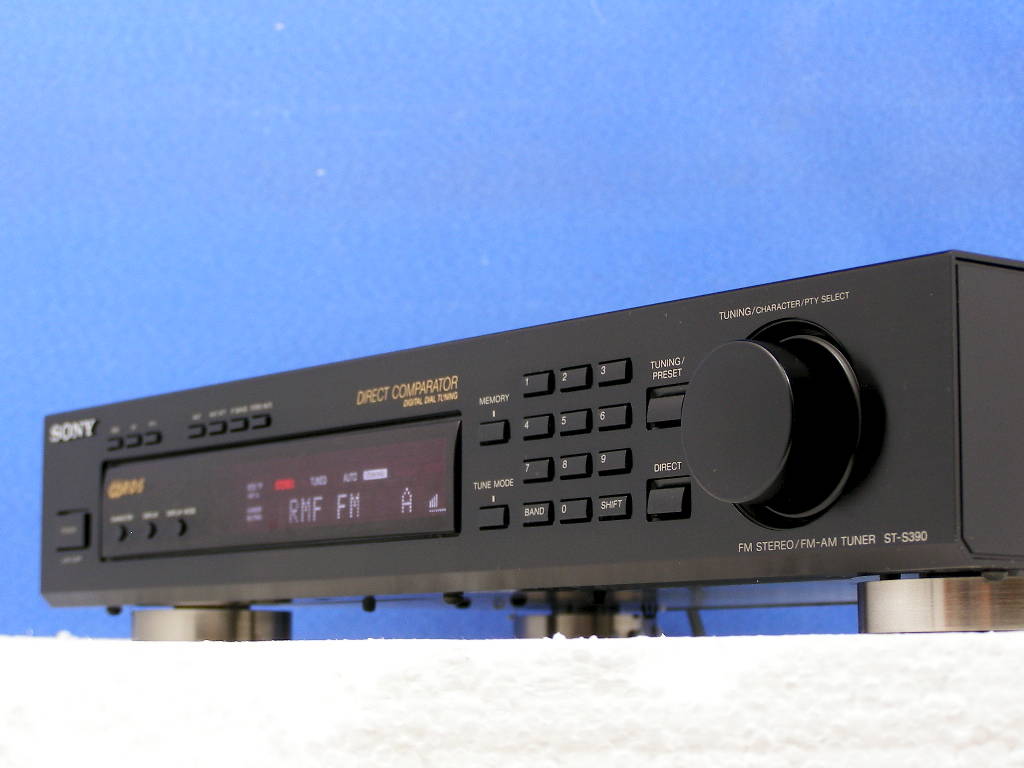

Ik heb wat hulp nodig met het volgende probleem.
Ik ben in het bezit van een Sony tuner, type is de STS 390.
Hij is ongeveer 20 jaar oud. ik heb hem destijds nieuw gekocht en ben dus de eerste eigenaar.
Het is een erg fijne tuner met een mooie klank. het programmeren is ook vrij makkelijk te doen.
Ook een groot plus punt vind ik de grote draaiknop, je kunt hem zo programmeren dat je met de draaiknop door de pre-sets heen scrollt.
Als laatste punt moet ik ook het duidelijke display noemen, dat je ook kunt dimmen, en uitschakelen in verschillende standen.
De ontvangst geschied via het kabel signaal van de Ziggo.
De laatste paar jaar heeft hij wat "kuurtjes".
Eerst dacht ik dat het kwam door het kabel signaal. nu gebruik ik voor mijn werk een Kathrein MSK25 meet ontvanger, dus dit was na een paar metingen al vrij snel uitgesloten.
Ik zal de problemen even omschrijven :
- De tuner wil niet meer ontvangen in stereo, pas als ik handmatig omschakel naar mono hoor ik geluid.
- De tuner onvangt op ongeveer 150 a 200 kHz. hoger dan wat de eigenlijke onvangst frequentie hoort te zijn op papier, en dan nog in mono alleen.
voorbeeldje, als volgens het Ziggo lijstje een zender hoort te zitten op 94.0 MHz; dan moet ik afstemmen op ongeveer 94.150 tot 94.200 MHz.
- De RDS gegevens komen niet goed door. waarschijnlijk hangt dit samen met bovenstaande problemen.
Voor de rest is de tuner in orde, geluid, display, geheugen en dergelijke zijn pico bello.

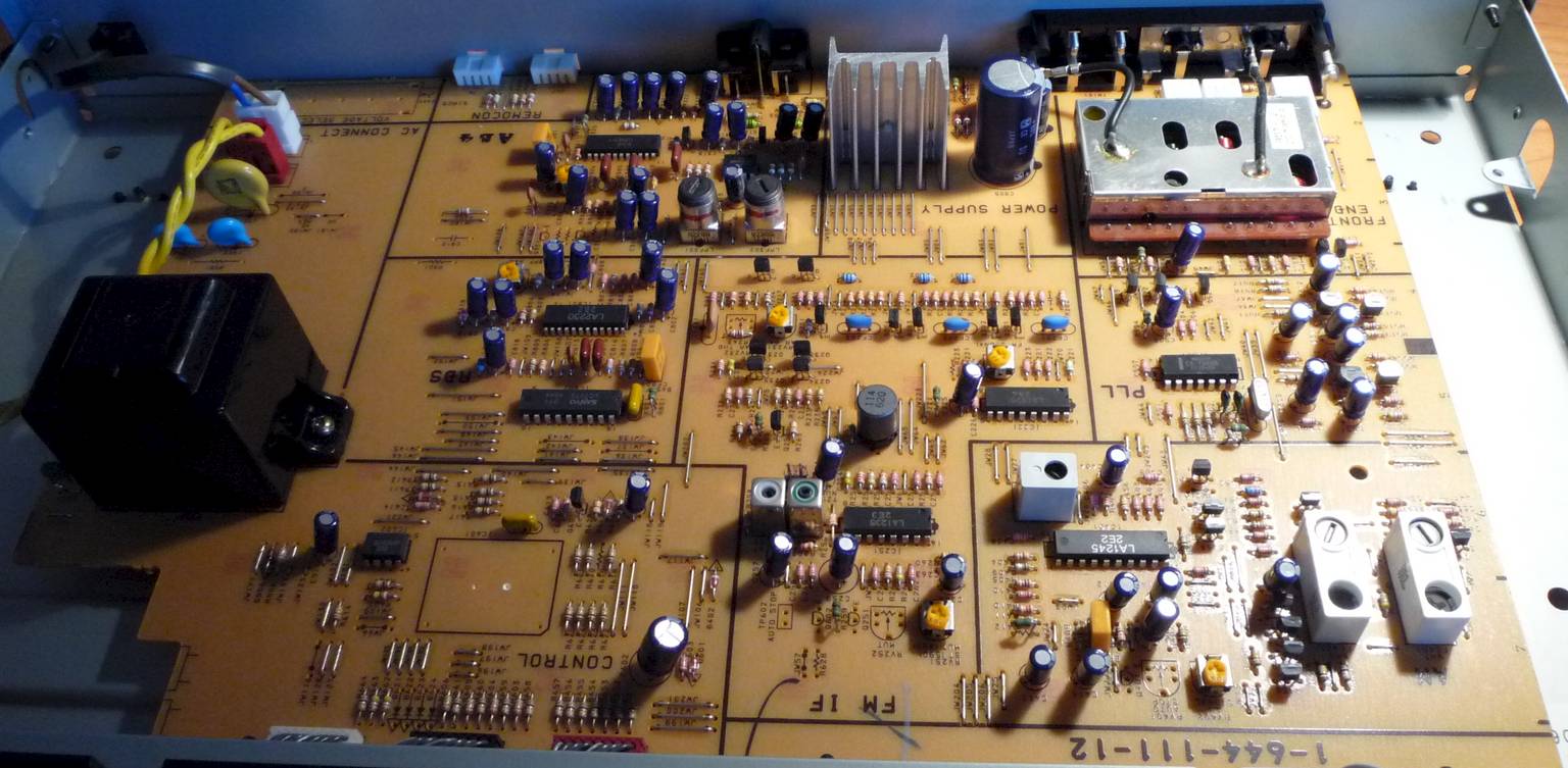

Foto van de PCB :

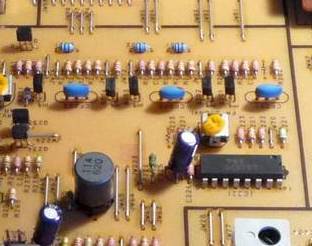

Hi Ray, de cer. filters zitten (3?) op het IF gedeelte lijkt het. Daar zal wel iets van 10.7 opstaan. maar als het een synthesiser systeem is kan het ook een andere freq. zijn. Lastig probleem meestal....
- Bijlagen
- Cerfilter.jpg (32.12 KiB) 1195 keer bekeken

@Cool. die foto van het binnenwerk komt van internet. ik heb mijn tuner (nog) niet open gehad.

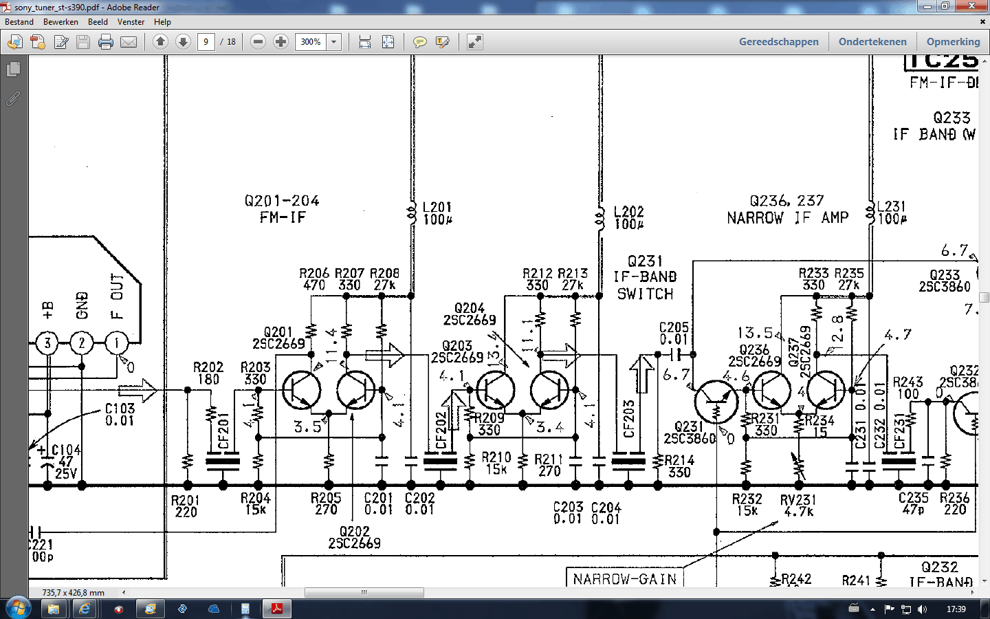

Hier even een printscreen van het stuk schema :

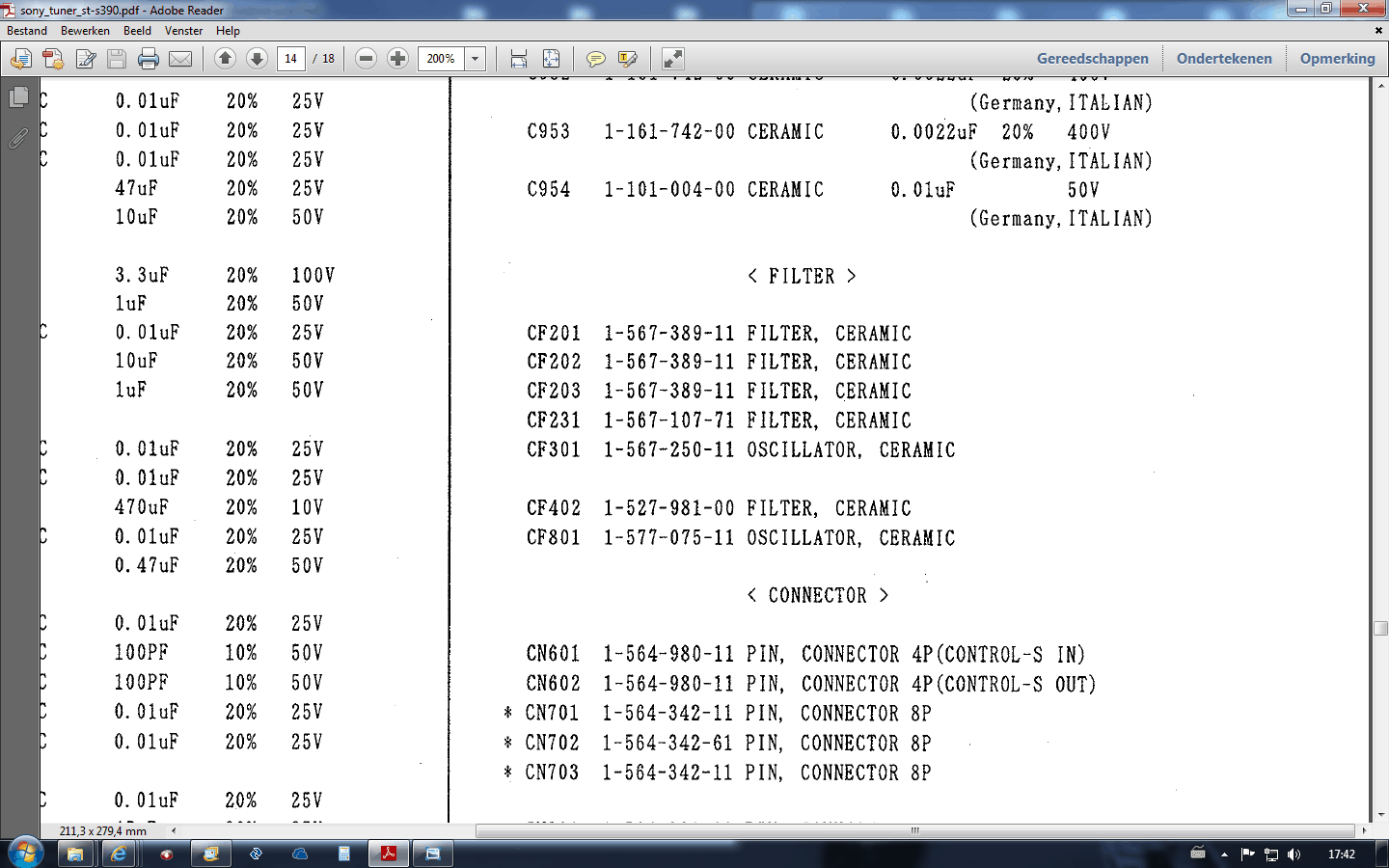

In de stukslijst staat echter (jammer genoeg) geen waarde aangegeven :

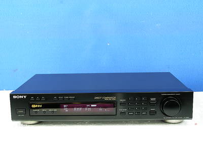

Er zijn nog wel wat bedrijven die televisies en audio-apparatuur repareren, dan ben je denk ik voor minder dan 100 euro klaar. Hangt er vooral van af hoe lang ze moeten zoeken. Misschien dat er op een Ik zou hem in ieder geval niet naar Sony zelf brengen....
Misschien kan iemand op http://www.circuitsonline.net je ook wel verder helpen?
Re: Reparatie advies voor een Sony Tuner gevraagd
Ik had een half jaar geleden al eens een oproepje op Circuits online gezet, in de Vraag en Aanbod rubriek.
(ben al 10 jaar lid daarvan.
Daar is niks bruikbaars uit voortgekomen, helaas.
Toch wel jammer, want er zitten daar wel een paar HF & radio specialisten in de regio Haaglanden.
Dan zou je het meer in de richting van de zendamateurs moeten zoeken. Is voor mij te lang geleden (30 jr) dat ik me ermee bezig hield. De 11-elements Yagi ligt al jaren bij 't oud ijzer...
Hoezo niet? Ze kunnen i.i.g. er voor zorgen dat ie het weer doet. Ok, er is soms wel wat aan te merken op hun reparatiewerk maar over het algemeen heb ik geen slechte ervaring met ze.beewee schreef:................ Ik zou hem in ieder geval niet naar Sony zelf brengen....
Anders blijft w.m.b. Tubejack over. Die is bezeten van tuners
Hij repareert ze door exorcisme?Pjotr schreef:Anders blijft w.m.b. Tubejack over. Die is bezeten van tuners
Ik schreef niet "Die is bezeten door tuners"AatV schreef:Hij repareert ze door exorcisme?Pjotr schreef:Anders blijft w.m.b. Tubejack over. Die is bezeten van tuners![]()
- Berichten: 28470
- Locatie: Bananenrepubliek
Ik zou eerst eens naar de kristal en condensatoren van IC501 kijken, die verzorgt de sturing voor de afstemming. Gewoon effe die twee c's en kristal vervangen. Nee heb je, ja kun je krijgen.............
En moet er daarna nog iets worden afgeregeld ?
Zoals jij het stelt klinkt het wel vrij makkelijk.
