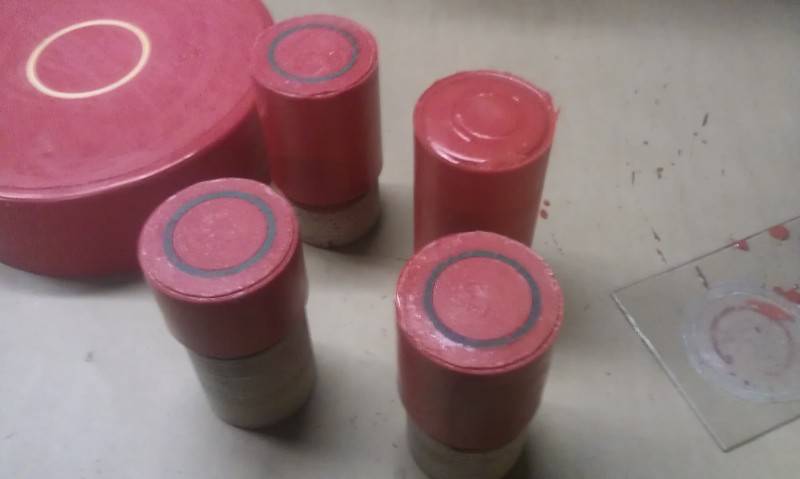

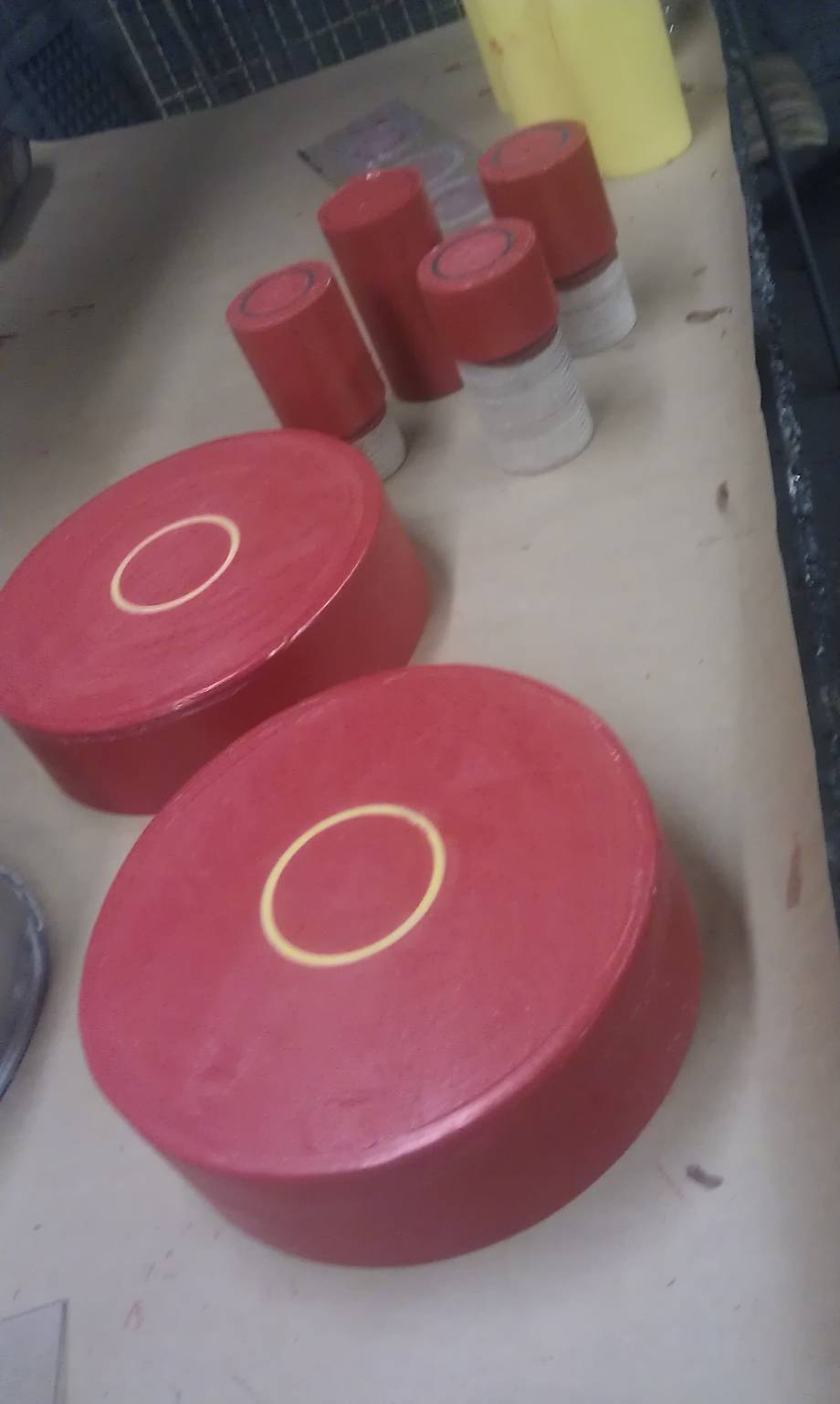

Ik ben al een tijdje begonnen met een platenspeler project.
Het is de bedoeling dat alles op spikes komt te staan.
Een motor moet ik nog bestellen en komt met een snaar om het hoogste plateau te draaien.
Tevens heb ik van sinterbrons een lager gedraait.
De spil ben ik nog mee bezig want de passing is een moeilijk karwei.

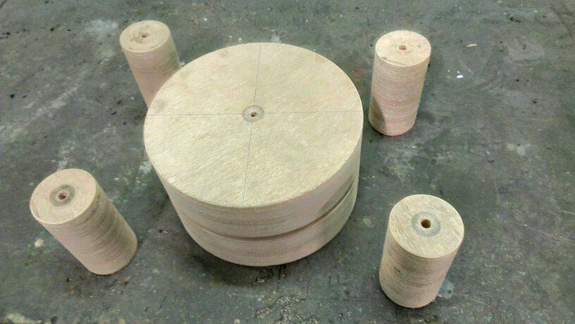

tot nu toe heb ik multiplex op elkaar gelijmt en afgedraait op de draaibank.
De torens zijn voor verschillende armen in de toekomst.
hierna heb ik mallen gemaakt en gietpolyester gekleurd rood zoals de fotos en alles gegoten,
nu het resulaat
de 2 grote schijven eentje is het plateau waar het lager nog in gemonteerd gaat worden , de ander wordt het draaiplateau.
jammer genoeg kwam ik te kort om 4 torens te gieten.
Maarja ik heb er nu andere ideeen over.....
Dit alles gaat nog op de draaibank voor de precieze maatvoeringen en schuren en polijsten.
op en aanmerkingen ideeen spui maar.......

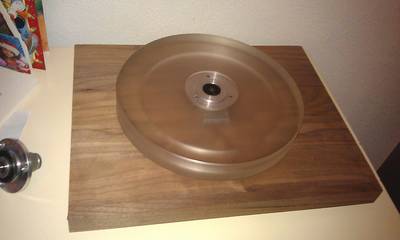

Ik was dus niet tevreden met mijn vorige opzet.
Dus ik ben verder gegaan met een ander plan.

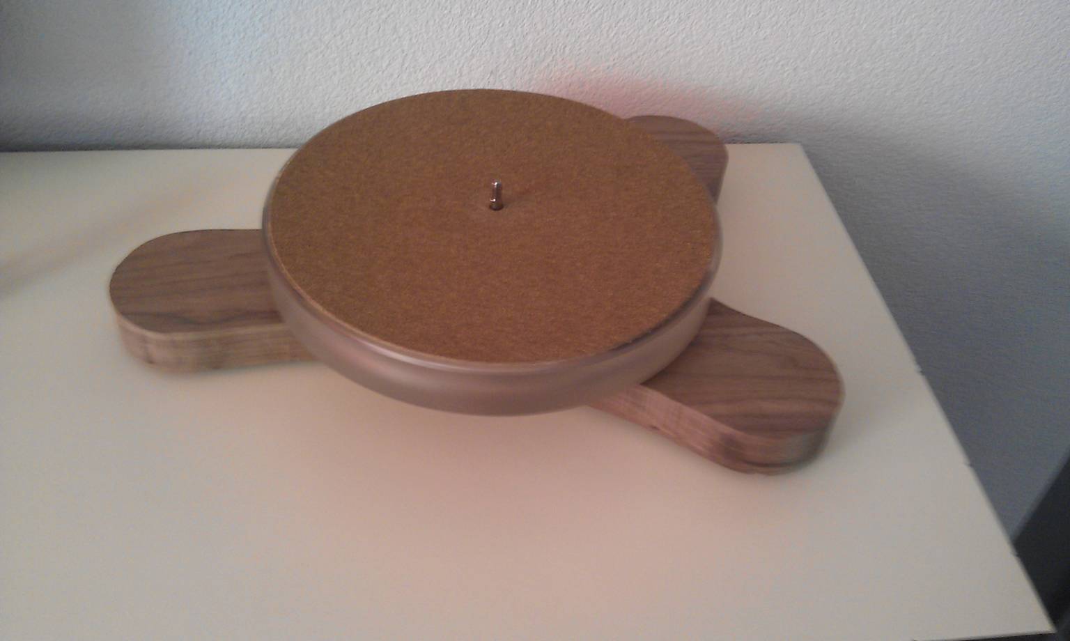

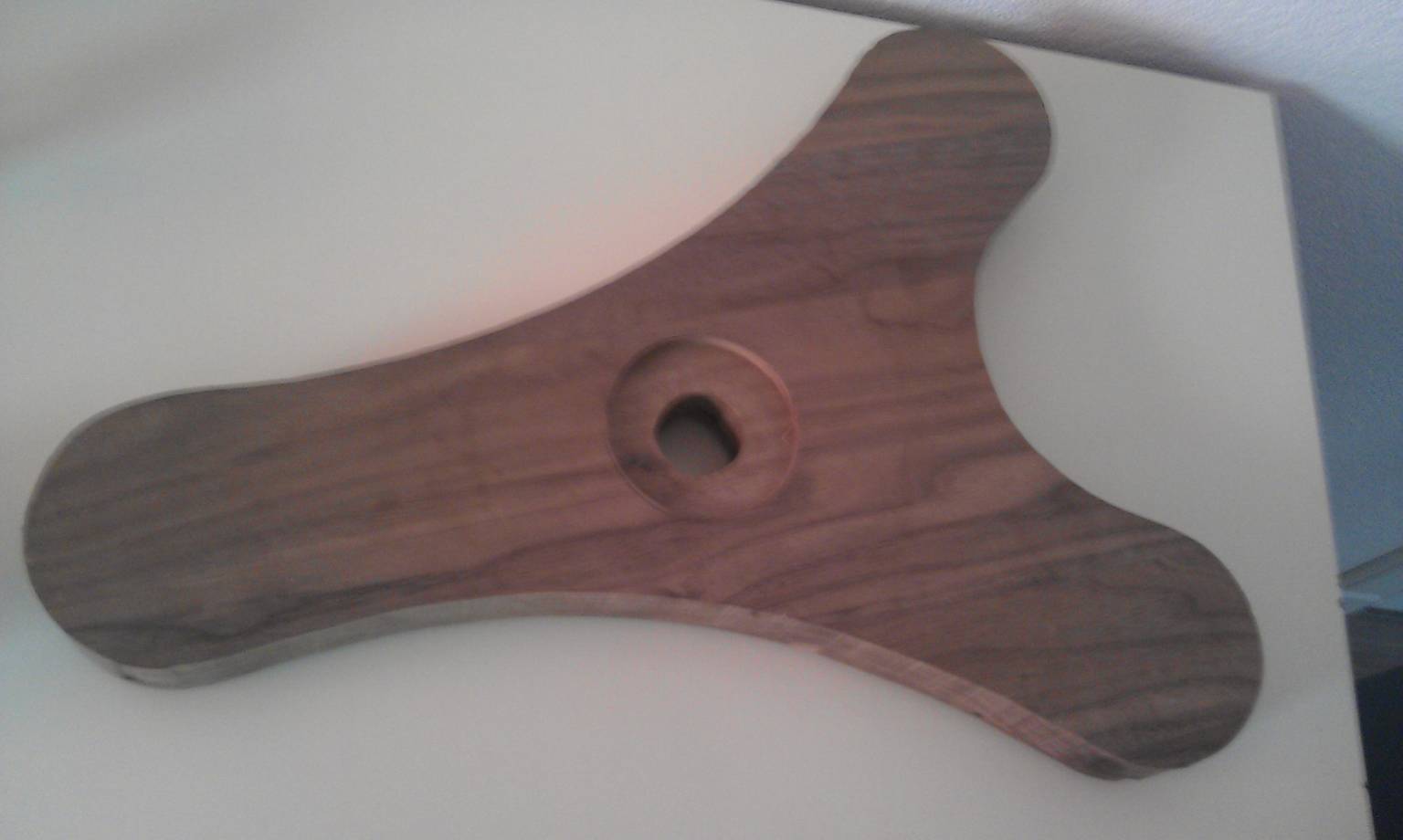

Mooi stuk amerikaans noten hout gehaald bij fijnhout in amsterdam.
Eerst dacht ik eraan het in zijn geheel te gebruiken maar dit vond ik te simpel.
Dus een mal gemaakt en daarna met de frees en kopieerring er langs gehaald.
Tot dit resultaat......
Ik had al een lager en een plateau via marktplaats gekocht.
Tevens een kurken mat gemaakt en nu ziet het er zo uit.......

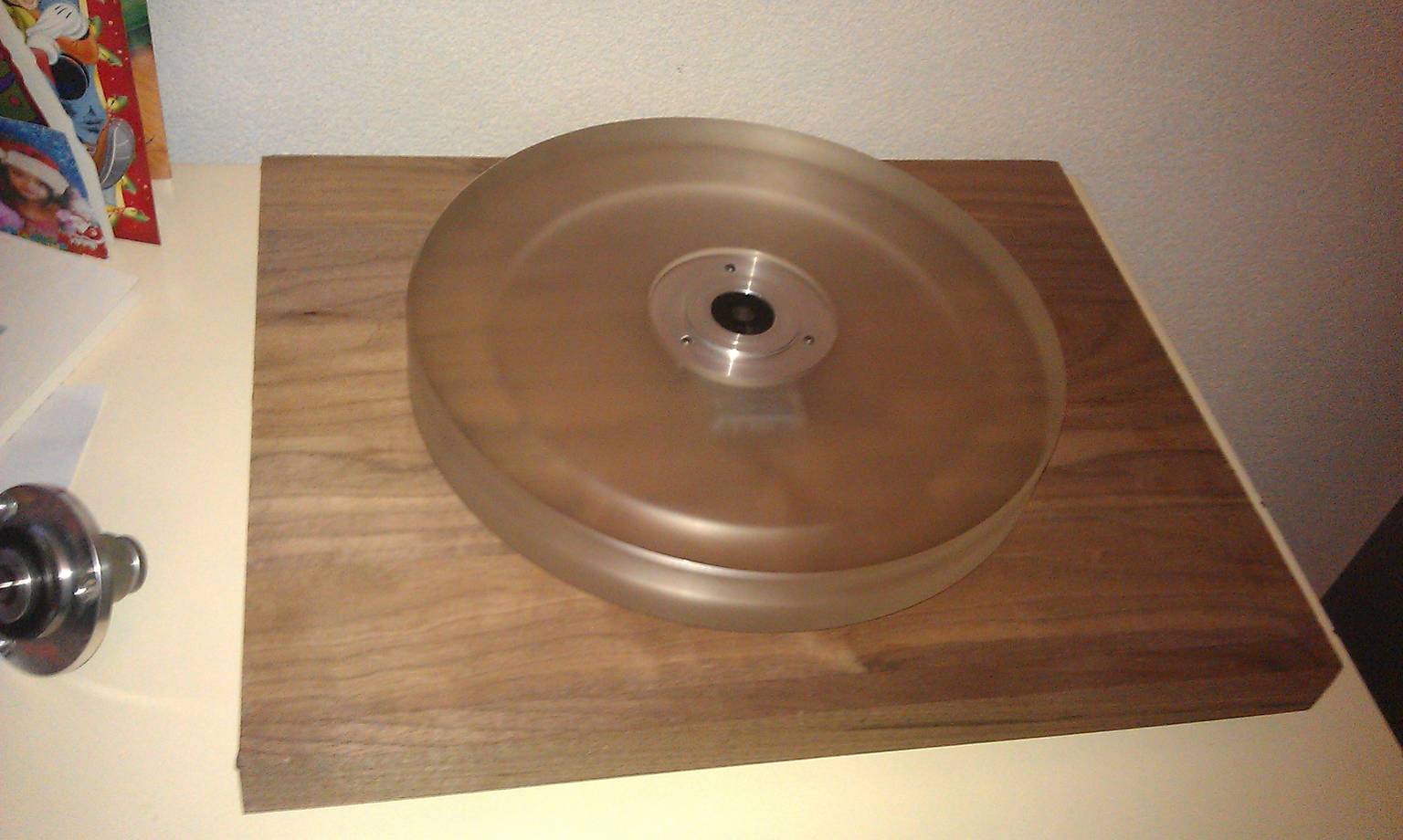

Foto van het lager.....
Ik twijfel nog over het plateau want ik heb er nog een liggen en die ziet er beter uit en is doorzichtig.
Misschien moet ik deze gewoon ff polijsten.
Het hout wordt nog geschuurd en in de was gezet , tevens heb ik er een paar keer met de frees ingezeten dus echt zonder fouten is het niet.
Maar voor me eerste freeswerk ben ik tevreden.
Nu nog een arm en een motor zoeken, iemand nog ideeen?
