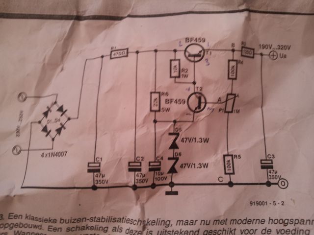

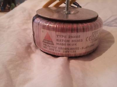

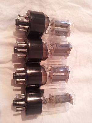

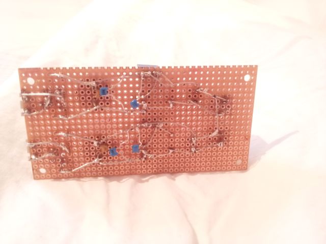

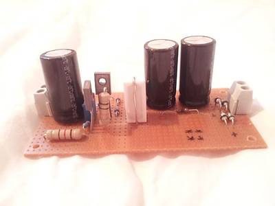

update:
Ik heb vandaag foto's genomen van de stukken voorversterker. Er is 1 stuk vaar in niet goed weet waar het voor dient.
Ik heb bij de foto's geschreven wat ik denk dat het is corrigeer als ik verkeerd zit :roll:
Hoe dit allemaal hoort aan elkaar moet worden ben ik ook nog niet helemaal uit
schema gloeispanning denk ik
gloeispanning?
gloeispanning?

buizen
buizen
de voeding of zo, maar heb geen schema van
achterkant van de voeding
transformator
transformator
Re: voorversterker met buizen
jago schreef:
Ik weet niet of ik helemaal hoe zo'n transformator hoort te werken om het signaal klaar te maken voor een versterker met gebalanceerde ingangen te voeden.
update:
Misschien toch beter eerst 's wat meer in de theorie te duiken voor er ongelukken gebeuren 8-[
Wel duidelijk dat er wat erg veel achtergrond ontbreekt als je een voeding voor 190V...220V voor de gloeidraad denkt nodig te hebben :shock: .
Elektronica met buizen =gevaarlijke spanningen,leuk om mee te spelen maar geen speelgoed :? .
Bericht door jago »
ik was niet van plan om zomaar te beginnen solderen en stroom er door te jagen :roll:
mijn vraag was meer naar waar de verschilende printen voor dienden om dat ik 3 printjes heb en maar van 2 een schema.
