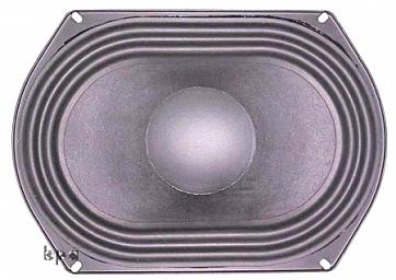

Ging mij eigenlijk alleen om de driver die in dat plastic doosje zit :-$

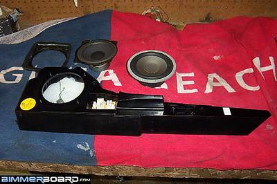

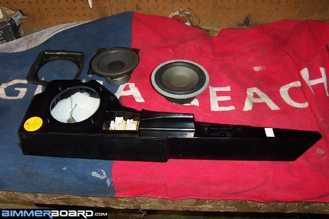

Heb je gezien wat Henkjan een heeele poos terug gemaakt had, ik dacht in het handschoenenkastje ?
Moet er ff naar zoeken...
EDIT. Was niet Henkjan, maar boerenterprise :viewtopic.php?f=3&t=8633&hilit=handschoenenkastje
Maar als je stelt dat het interieur origineel moet blijven, zal dit hem wel niet worden :oops:

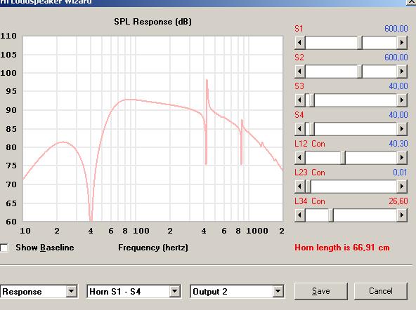

dit zou de output uit de poort zijn (hornresp geeft je de optie om dat te laten zien)
25 liter, met 40hz poort (ongeveer 30cm lang , poortje van 40cm2)
sublaag, dip (afstemming) en dan de rest. (12 db harder)
Oja, en dan ook nog eens in een auto, dus wordt nog aangedikt hier en daar.
Lijkt mij ook heel zompig klinken, nooit zelf getest uiteraard.

Erg offtopic van me, maar...dat plaatje kan natuurlijk nooit zijn, wat je zegt dat het is.
Een poort die je afstemt op 40Hz, levert maximale output rond 40Hz. Niet minimale output, zoals jouw plaatje.
Voor de output van de driver zelf is dit een vrij logische afbeelding.
De output van de poort vult netjes die 40Hz dip op als het goed is; een scherpe (high-Q) piek met gelijke amplitude (plus nog wat rommel wat hogerop ivm ongewenste poortresonanties).
Dan heb het inderdaad fout geïnterpreteerd.
Krijg de output van de poort dan niet netjes op het scherm.
Het is inderdaad van het direct stralende deel het plaatje. :-&
Maar dat het niet werkt is wel duidelijk gelukkig.

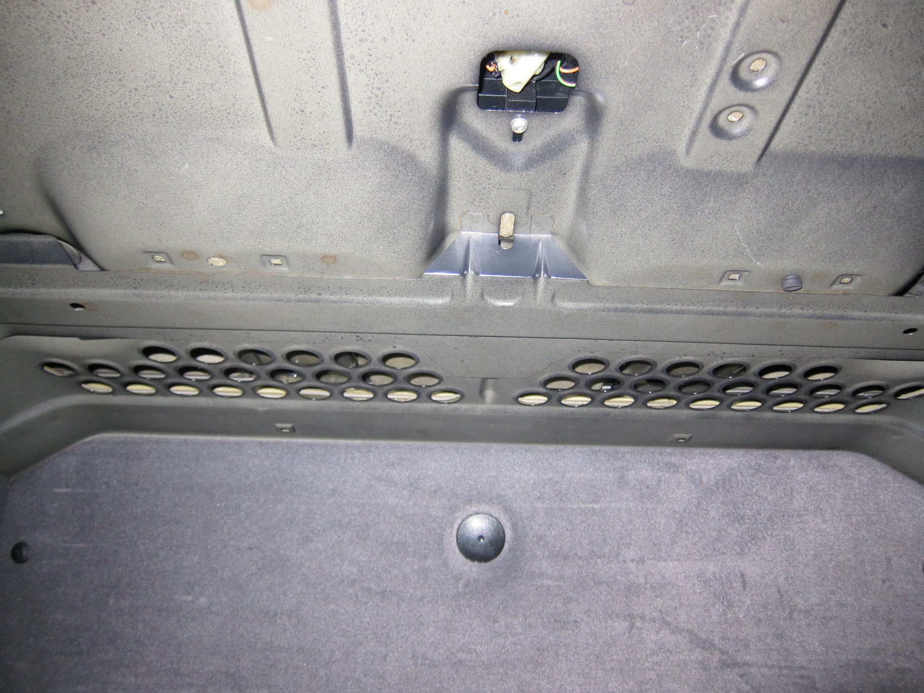

Hoe groot zijn de gaten in je hoedenplank eigenlijk ?
Kun je de kast niet zo maken dat de woofer tegen de gaten aan speelt?

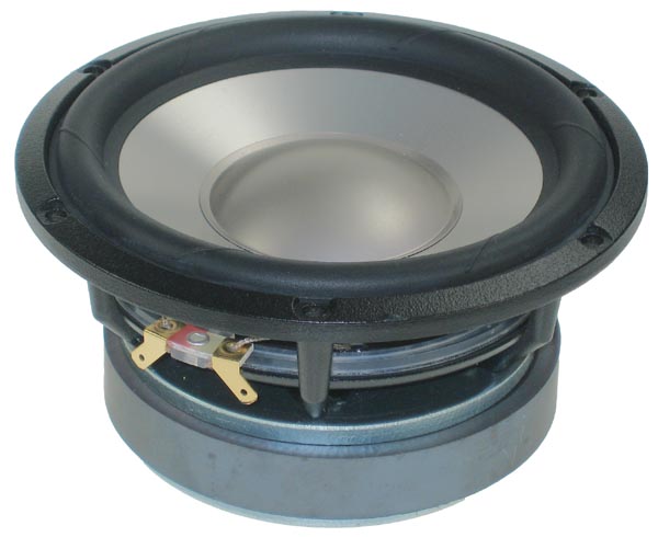

Bedankt man, echter, ik heb andere parameters dan jij...
Ik heb de gegevens van de site van Intertechnik gebruikt en die zijn als volgt:
Type Tiefmittelton
Imp. (Zn/ohm) 4
Freq.(Hz) bis 1 KHz
Maximaal vermogen (W) 120
Vermogen (W) 160
SPL (1W/1M) 88,00
VC (d) 35
Xmax +- (mm) 3,5
Re (Ohm) 3,20
BL (NA) (F/I) 8,26
fs 29
Mms(g) 40,8
Cms (mm/N) ,74
Sd (cm2) 206
VAS 43,89
QMS 1,99
QES ,36
QTS ,28
Logisch dat jij er dan andere simulaties uit krijgt. :(

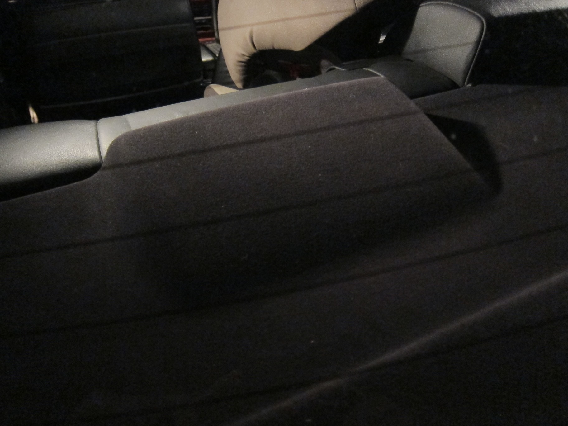

kan je niet een stel nette woofers onder een kleedje in de hoedenplank doen, en dan wat DSP-en? die plank van een 730 moet toch plek zat geven, en omdat t een sedan is zit er toch metaal onder zodat je ze goed kan vastzetten

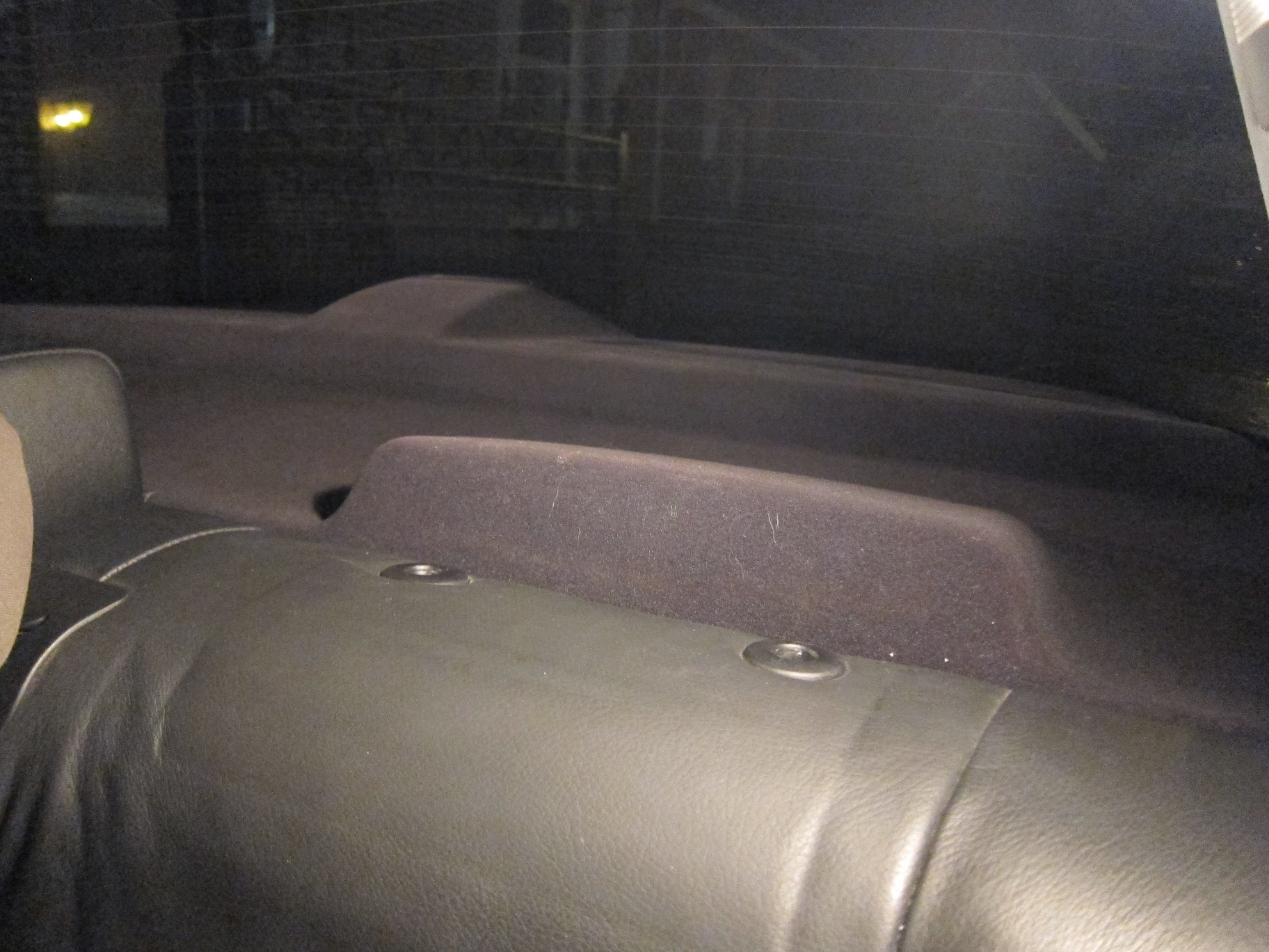

Dat zal je verbazen. Het stuk tussen de achterbank en het raam is ten eerste best kort en voor deze oplossing lastig gevormd. Het schuine deel is 27cm breed en 17cm diep en gemaakt van een soort geperst vezelig hout met lijm, keihard. Er is een paar centimeter ruimte tussen de "hoedenplank" en het metaal van de kofferbak. Er zit een goeie centimeter dempend materiaal onder.
Opening vanaf de kofferbak naar boven gezien:
Gezien vanaf de bank:
Gezien door het raam:

Foto geleend van Bimmerboard:
Het "probleem" is alles onder +/- 50Hz. Dit mist nagenoeg helemaal.

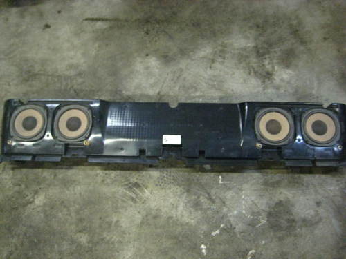

Dat klopt. Dat is het DSP pakket. Dan heb je in de hoedenplank 4 subs zitten. Dat had mijn vorige 7-serie, maar dat wilde ik bewust niet meer terug, omdat het andere inbouwzaken een stuk lastiger maakt...
Er zit dan deze behuizing onder/in de hoedenplank:
Helaas zijn de mogelijkheden om hier voldoende druk uit te krijgen behoorlijk beperkt.
De behuizing is ook erg ondiep.

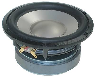

Ik had dit pad al bewandeld en kwam op de SLS 5.25 als enige kandidaat. Er zouden dan 4 stuks in komen. Welke per kant 8 liter nodig hebben. Hoeveel de inhoud van die standaard bak is weet ik helaas niet. Die zou ik 2e hands moeten kopen en volgieten met water.
Bertje schreef:
Of zijn die ronde gaten die ik zie naar de hoedenplank al open?
Correct, dit is open tot onder de hoedenplank.

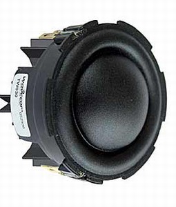

Ik heb een e38 730D met een klein btje aangepaste stereo
Voorin in de originele, maar vergrootte bakken + multiplex ring als baffle 2x Seas L16RNX
op de locatie vd originele tweeters heb ik een setje Wavecor TW030WA03 30mm frontplaat loze dome's op de bestuurder uitgericht
Achterin heb ik de dsp hoedenplank geplaatst met daarin een 2 x Seas CA15RLY en 2 gaten afgesloten
de speakers in de achterdeur gebruik ik niet, deze verstoren het geluidsbeeld zo dat ik die dsp hoedenplank heb geplaatst voor een rearfill bron op een mooie hoogte+afstand
Als sub heb ik een Tangband W8Q-1071F omdat er niets zo geniaal in het skiluik past. Deze zit in de volgende speciaal gemaakte gesloten kist:
deze staat over de gehele breedte tegen de achterbank, en zit hieraan vast met 3 schroeven achter het frame vd middenarmsteun. Lekker makkelijk bitumen aan de buitenkant geplakt en aan de kofferbak kant een 15mm dikke plaat voor de 3 Audison versterkers 1x4 kanaals, 1x 2 kanaals en een mono.
Deze versterkers worden aangestuurd door 2 dsp's, 1 voor de front+sub set en 1 speciaal voor de rearfill.
Alles uiteraard actief gefilterd en met looptijd correctie.
De rearfill speakers laten alleen dat deel vd muziek horen dat uniek is voor links en rechts (links = links uniek +rechts uniek uit fase, rechts = rechts uniek+links uniek uit fase). Links en rechts rear zijn tov elkaar juist vertraagt en samen juist teveel, dit voor het speciale effect(te weinig vertraging als geheel= verstoring van het geluidsbeeld voorin, teveel gaat lijken op galm) een rudimentair surround dat bij de juiste afstelling de kleine luister ruimte vergroot.
Met deze sub gaat alle energie gelijk het interieur in, geen rammelende kofferbak, weinig vermogen nodig(betekend niet dat je niet veel mag hebben :roll: ). Ik heb altijd de armleuning omlaag achterin. In een uitvoering zonder skiluik zal je eerst een gat moeten maken, maar dat is ook niet zo spannend.
