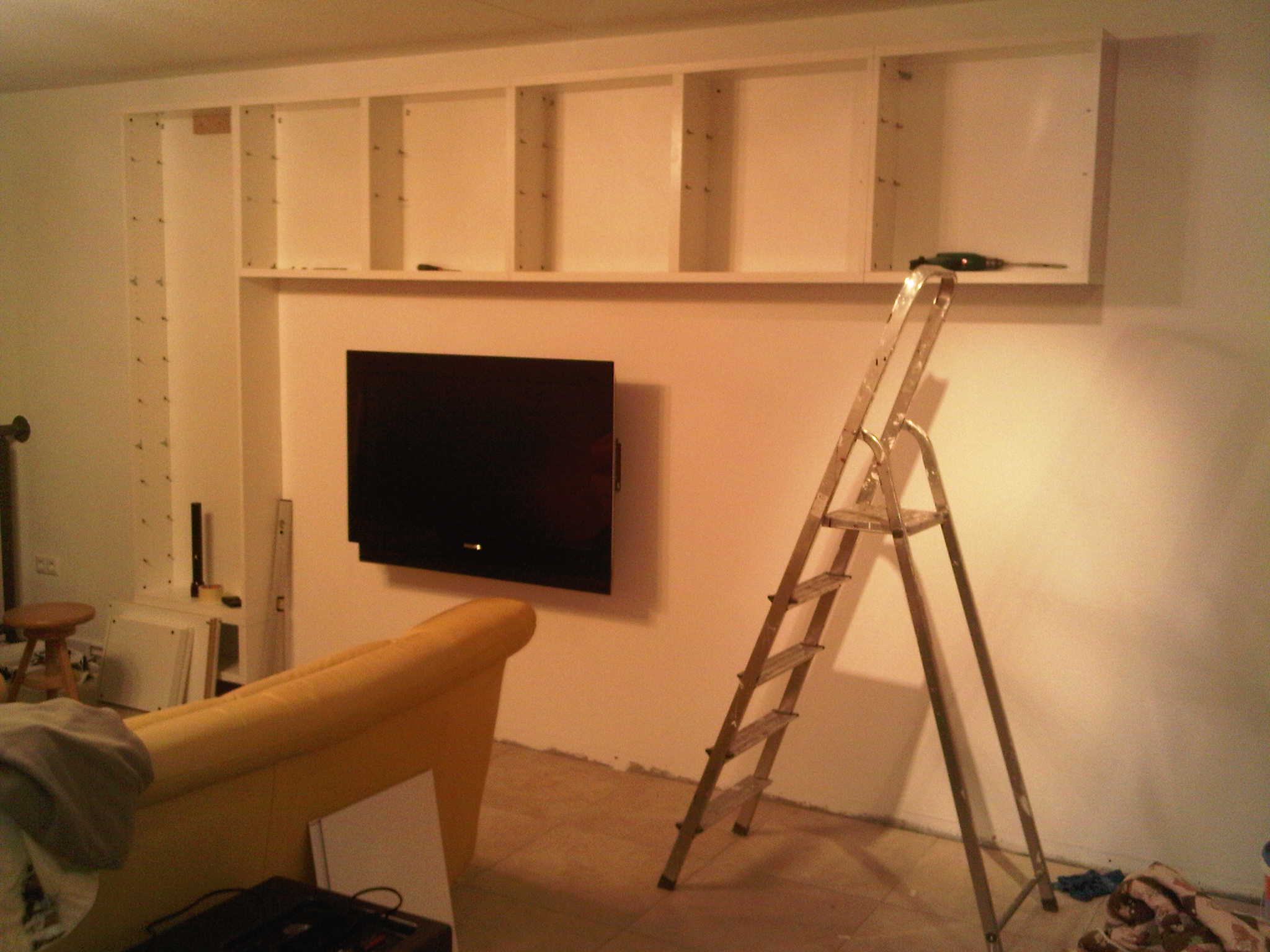

Op de muur zat al een (oude) 20 cm diepe Besta van Ikea (niet meer leverbaar). Hele zaakje moest omhoog, dus een extra element zelf gemaakt. 60 breed 20 diep 26 hoog, is het kleine bakje onder de zaklantaarn, ja daar, links beneden achter die planken en deurtjes
Hier is alles van de muur af geweest en iets hoger teruggeplaatst.

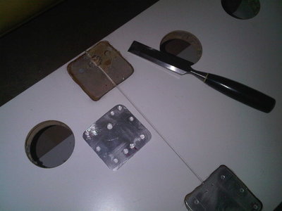

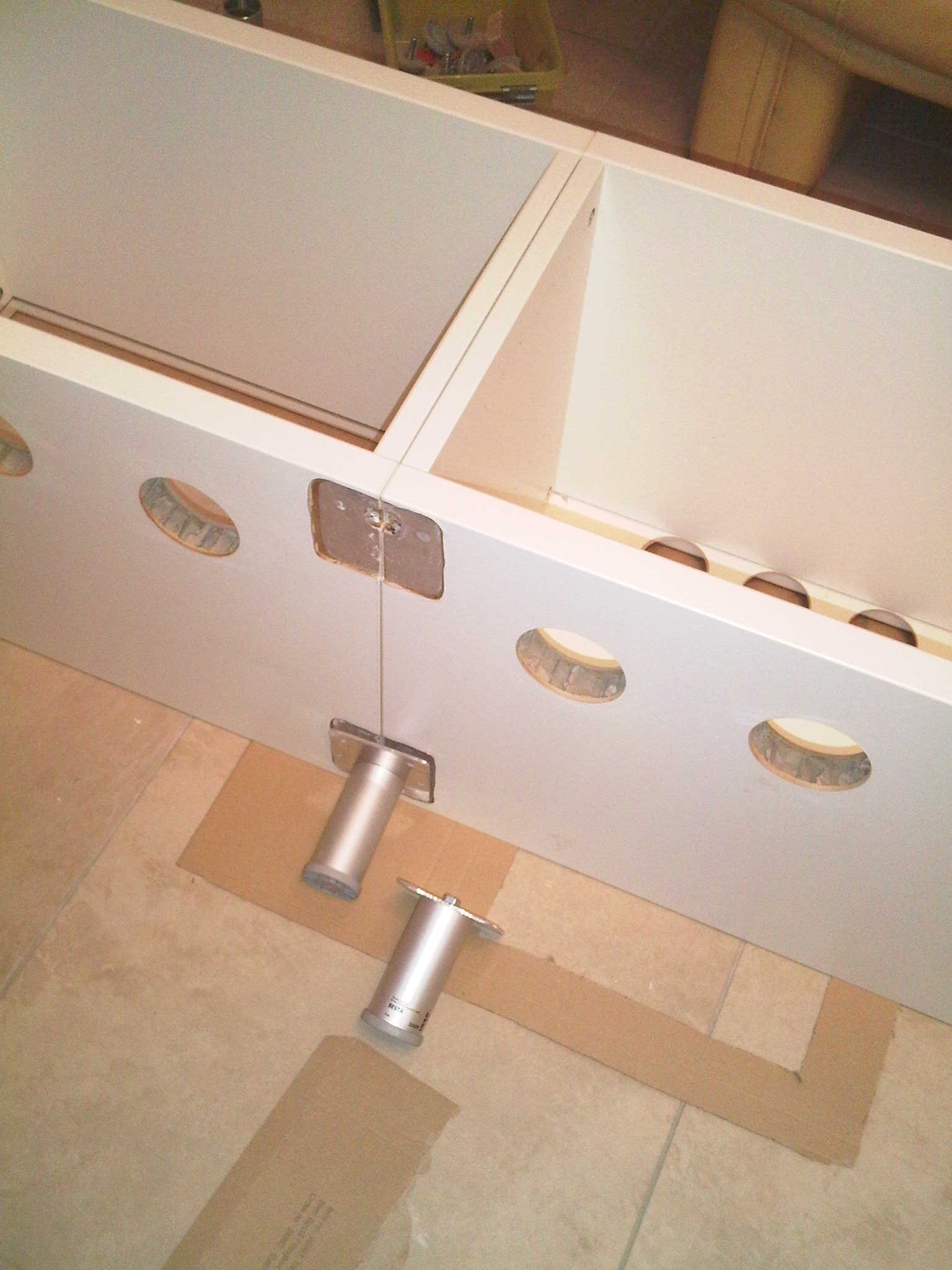

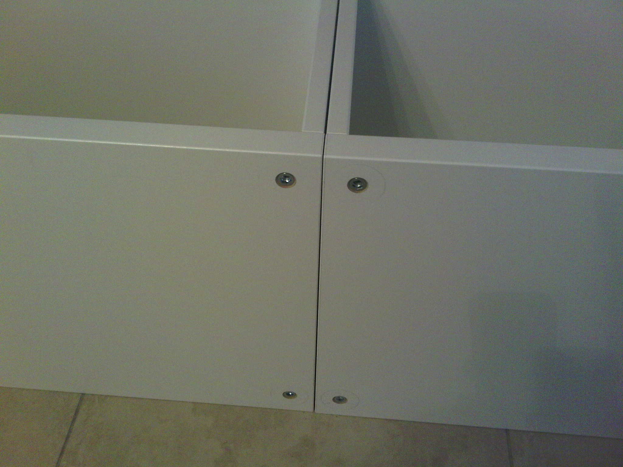

Ikea besta units zijn max. 1m80 breed, ik heb 2 kastjes dus 2x 1m20, en dat betekent 2 pootjes in het midden. Dat willen we dus niet
(Veel werk en een beetje overkill, maar ach, waarom ook niet. Als het de moeite waard is om te doen, is het ook de moeite waard om het goed te doen.)

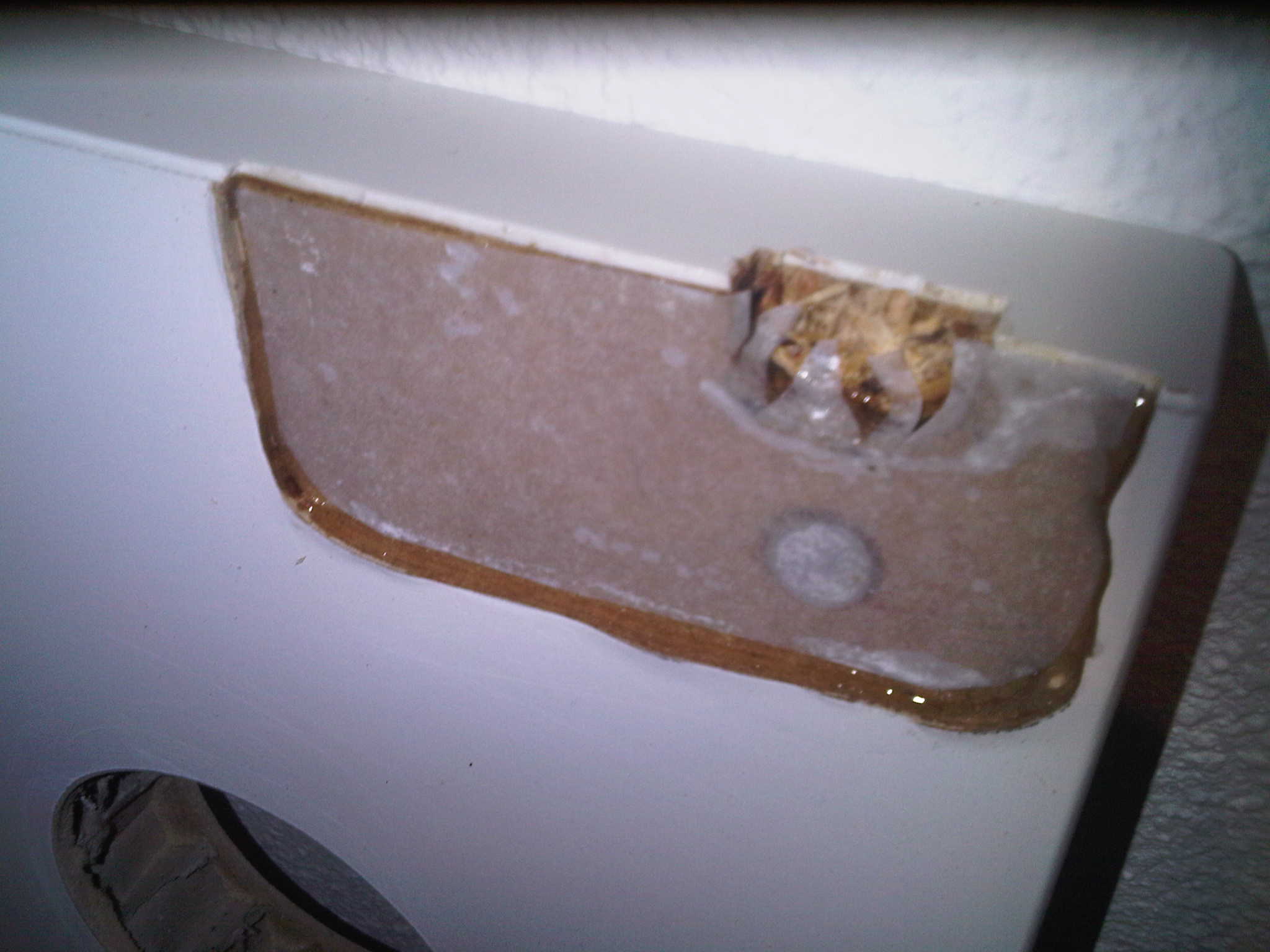

De gekozen poten hebben een enkele, dikke bout. Maar die komt dan precies op de grens van de twee kastjes. Ik heb het pootje 1 mm ingekort, en op een 2 mm dikke plaat gezet. Deze wordt dan weer in de kast vastgezet.
Eerst een kleine verdieping van 1 mm gefreesd. (Het wat diepere stuk is voor de kop van de M8 bout waarmee ik straks het pootje vast zet.)
Omdat het Besta spul van karton is, heb ik de overgebleven millimeter goed doordrengt met 2 componenten lijm en er een velletje papier overheen gelijmd. Dit versterkt het overgebleven (veel te dunne) materiaal, en sluit het papier / karton / MDF / spaanplaat (wat het ook maar is) op zodat een toevallig passerende natte mop niet gelijk het materiaal laat opzwellen.
Eenmaal gedroogd wat oneffenheden met een beitel verwijderd.
En voila, 2 poten zijn er 1 geworden.

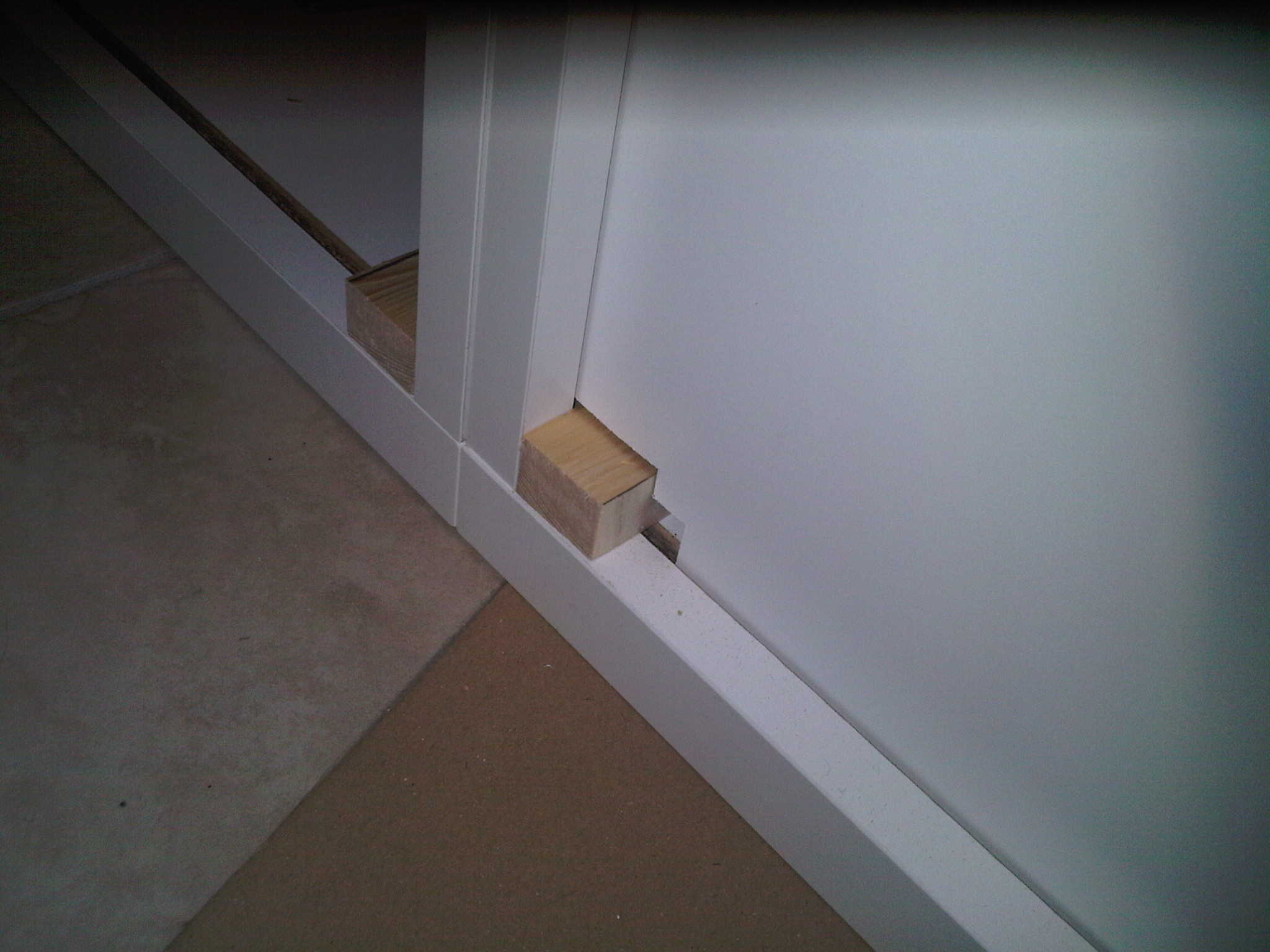

Direct naast de rand is het materiaal wat steviger, dus daar kan de alu plaat met schroefjes worden vastgezet. Iets verder weg van de rand is het karton, en door het infrezen is er dus geen 'vlees' meer om de schroeven in te draaien. Zou je dus de kastjes een beetje te ruig verschuiven, dan breekt het zaakje af.
Vandaar dat aan de bovenzijde twee kleine houten blokjes zijn geplaatst, maw. de schroeven gaan door het aluminum stuk, dan door de onderste horizontale plank, en komen dan in het stukje hout terecht. Gelukkig ga ik later deurtjes plaatsen, dus je ziet er straks niets meer van.

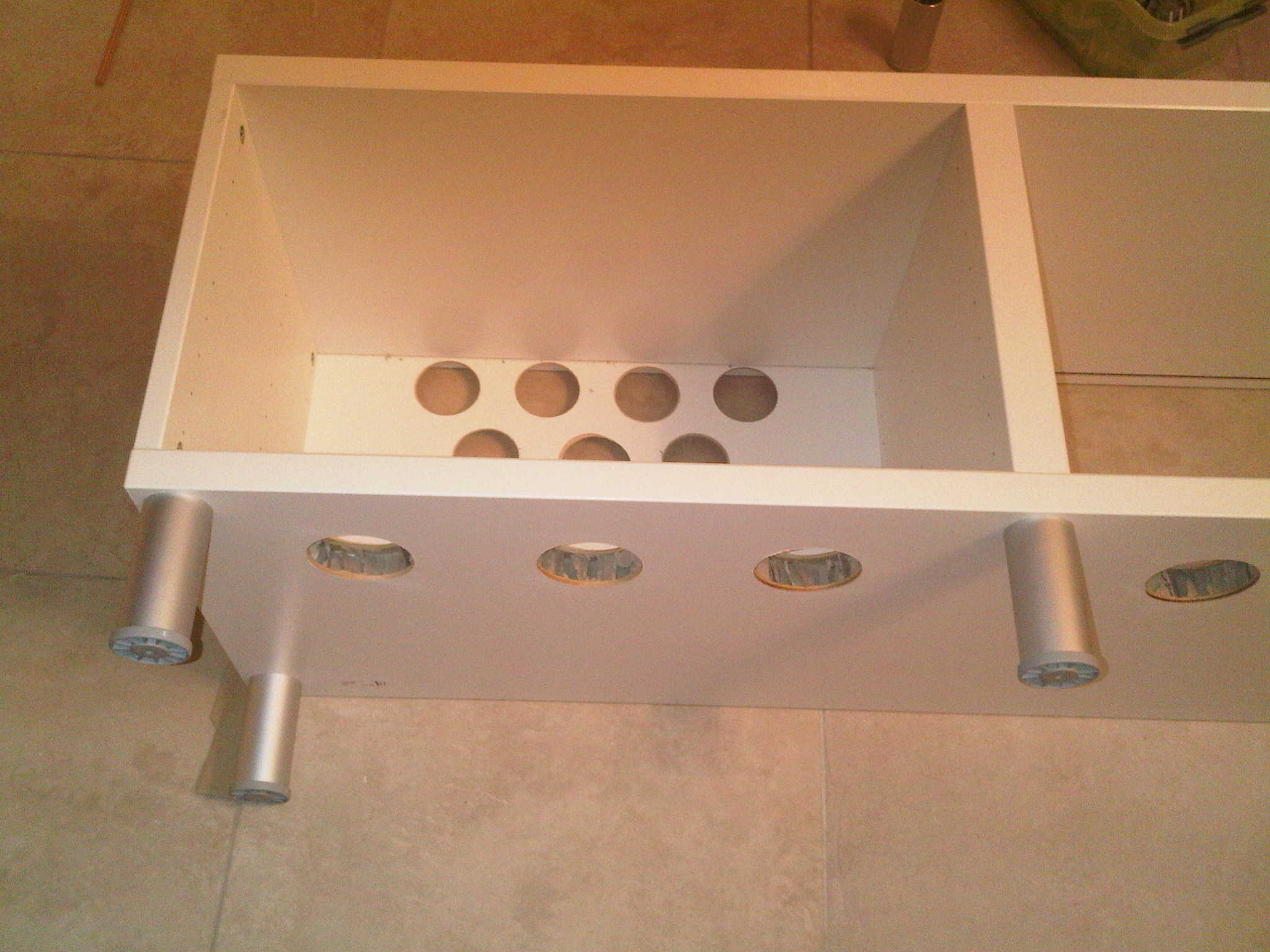

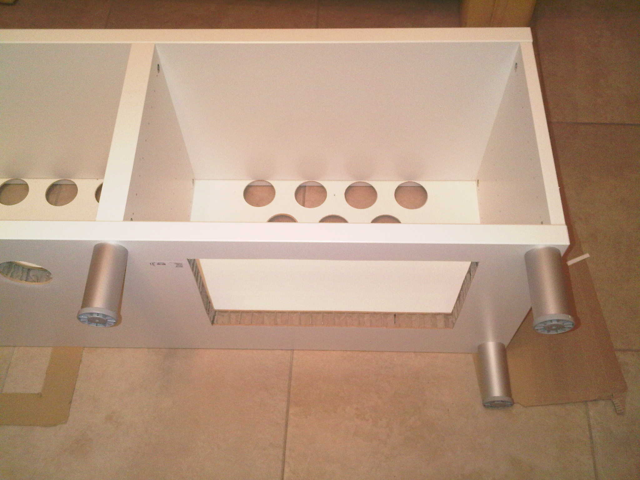

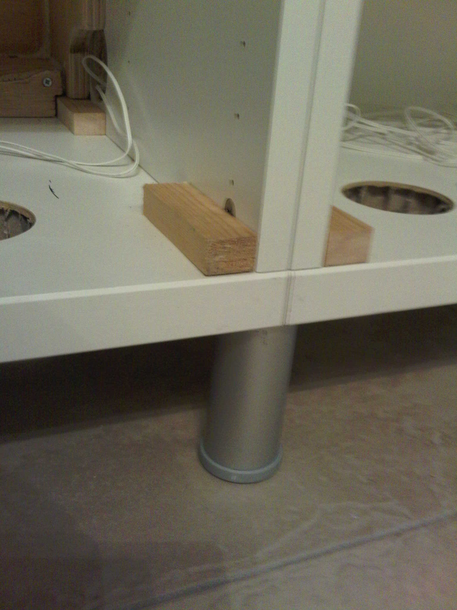

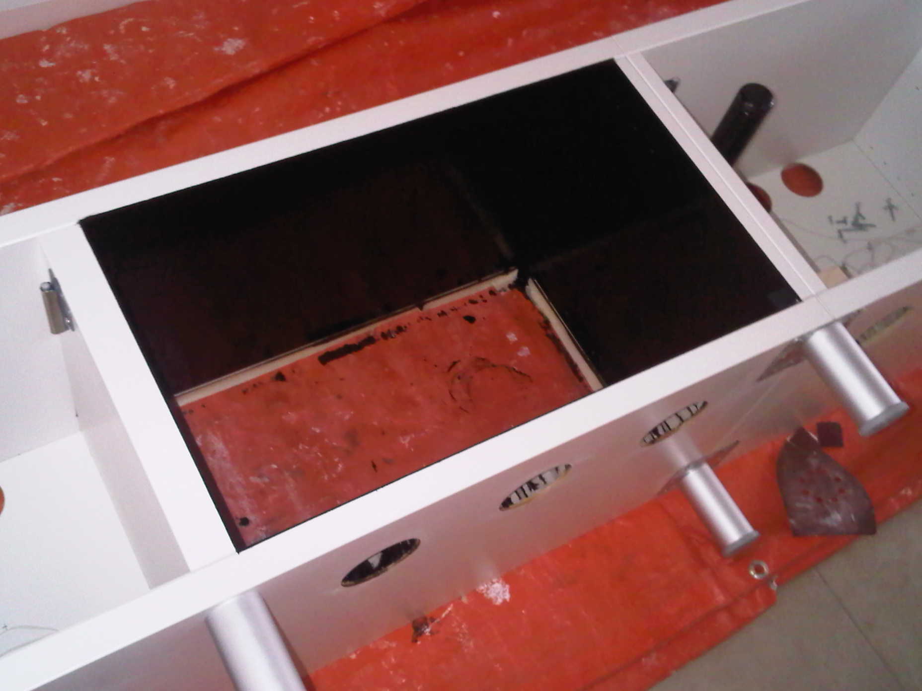

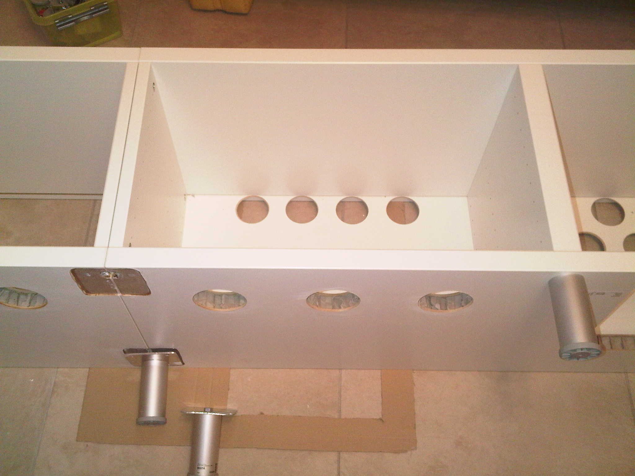

Dat was dus het pootje. Wie opgelet heeft ziet dat er al legio gaten in de kast zaten, allemaal bestemd voor ventilatie.
Met een gatenzaag heb ik gaten in de achterwanden gemaakt, en in de bodem. Een deel van de kastjes krijgen een dichte deur, er moest dus voldoende geventileerd worden.
Het grote vierkante gat is voor later. De bedoeling is om in dat kastje een 'PC zonder jas' te bouwen, dus wilde ik de ruimte voor een groot filter in de bodem hebben, danwel de vrijheid later nog de gaten te bepalen nadat de rest al in gebruik is...
Ik weet nog niet precies hoe ik dit deel precies ga invullen, tzt. verzin ik wel wat. Ik zag een aantal oplossingen met een ventilator gemonteerd op het achterbord, maar dat lijkt me vragen om bijgeluiden. Bovendien geef ik de voorkeur aan een (lichte) overdruk ipv. onderdruk. Wordt vervolgd.

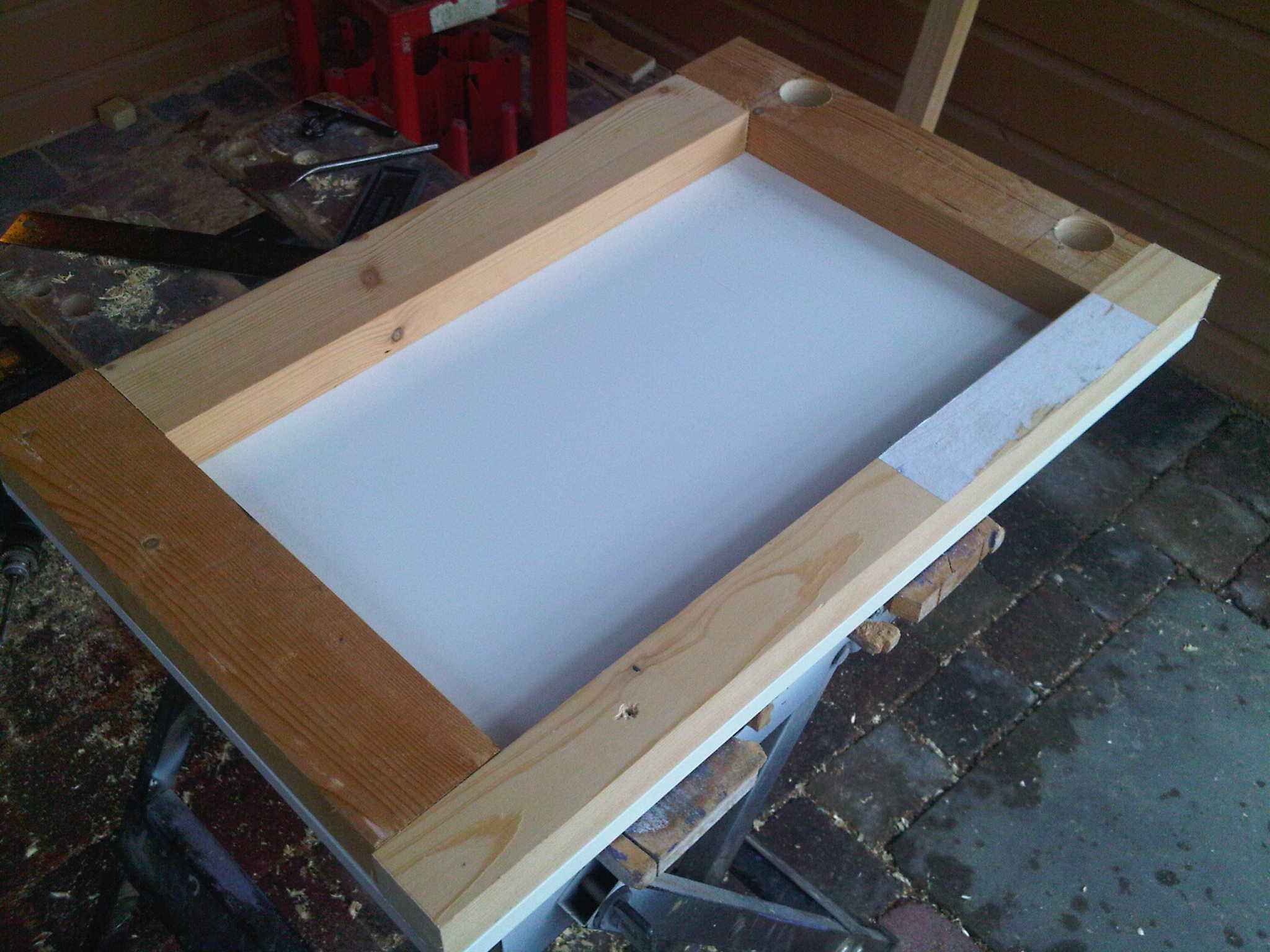

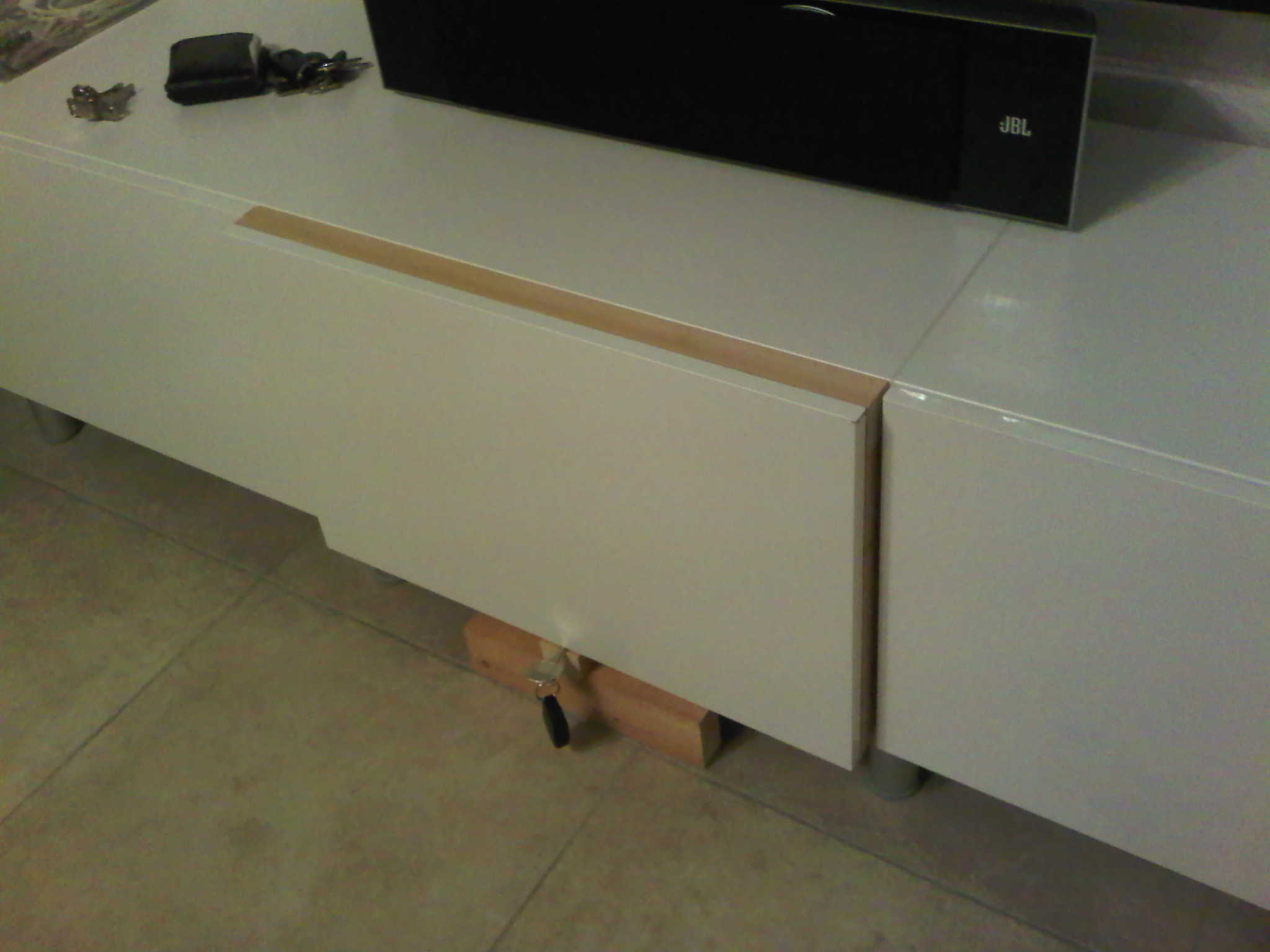

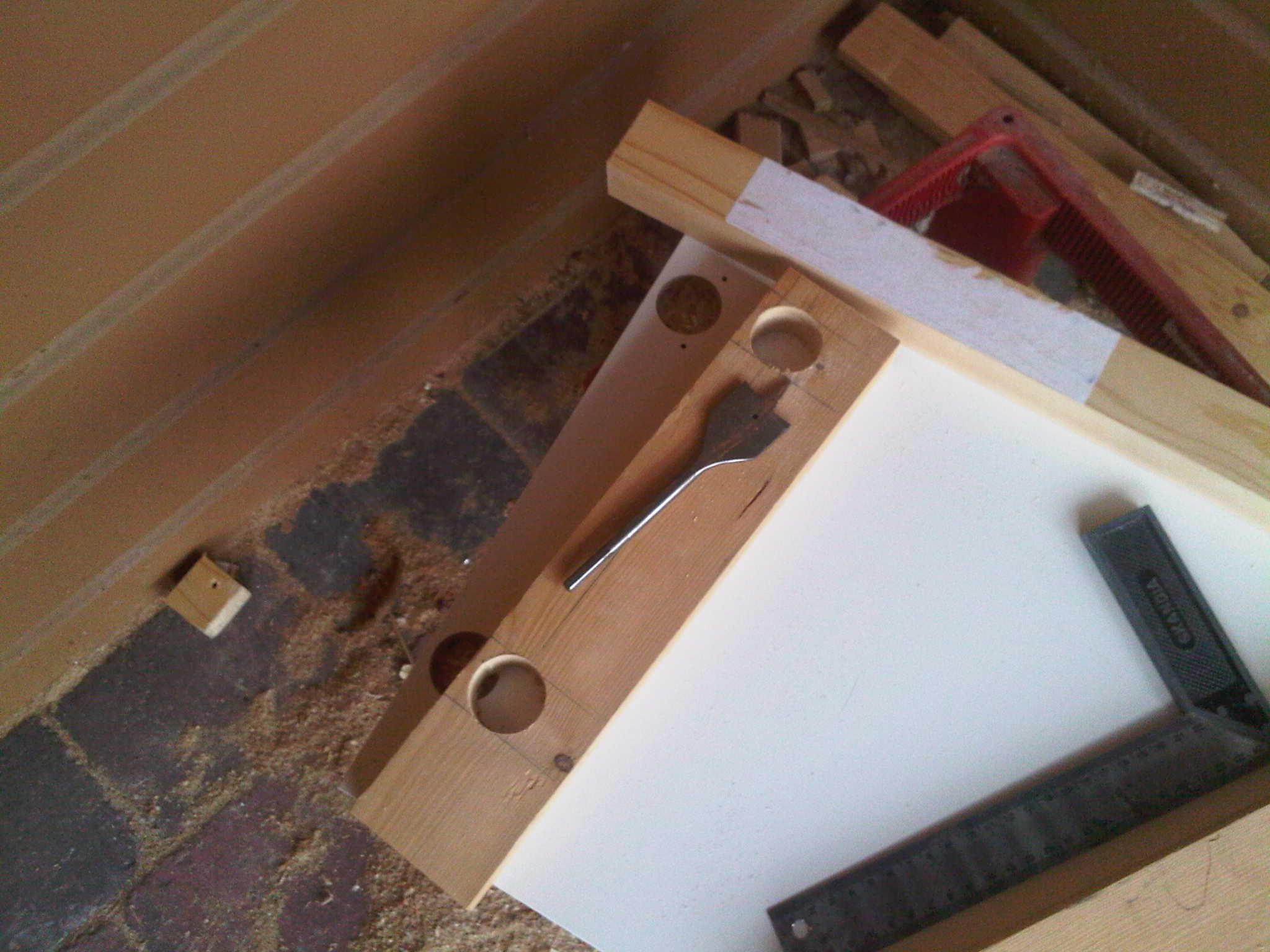

In ieder geval: voor lange versterkers moet je ruimte creeren bij de Besta serie. Dat kan op twee manieren: de achterkant eruit zagen, of de voorkant uitbouwen. (Of allebei natuurlijk

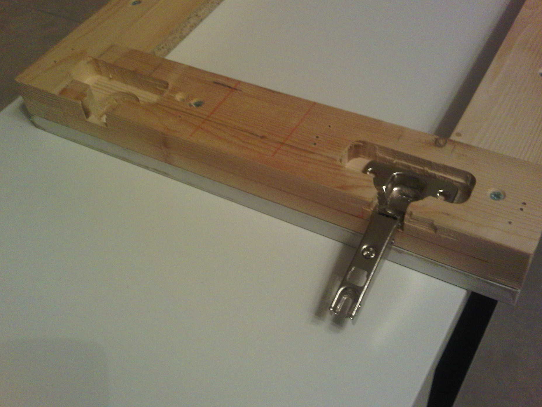

Dit is stap 1 van deurtje verdikken... het verdikken zelf.
Voor het 'europese' scharnier zijn er aparte boren, maar die had ik niet in de juiste maat liggen. Een 35 mm speedboor had grofweg dezelfde diameter, dus dan die maar gebruikt.
Ik heb gelijmd met witte houtlijm ('speed' oid. van Bison). Eigenlijk de verkeerde lijm (hout op plastic) maar het zal wel werken. Het is vandaag zondag en ik had geen zin om ergens contact lijm te gaan halen...
Het witte mishandelde deurtje is een Ikea Besta Vara (de rest van de deurtjes zijn Tofta hoogglans). Aangezien er toch een kwastje overheen gaat was een Vara goed genoeg. Daarbij is een Vara deurtje een stuk goedkoper, en als het mis gaat (of ik toch van plan nog verander) is er dan niet teveel (geld) de prullebak in. Overigens is al het hout wat ik ditmaal gebruik restmateriaal van andere klusjes. In sommige gevallen zou het misschien meer zin hebben wat te kopen, maar ditmaal wilde ik eens principieel een cheapskate zijn. Alles voor het millieu en zo
Ik moet nog wel wat freeswerk doen vwb. de scharnieren, erg vervelend werk (en een goede mogelijkheid om alles gelijk te verpesten). Voor het freeswerk moet ik echter nog eerst een malletje maken.
Het proefpassen geeft aan hoeveel het naar voren komt. De bedoeling is het nieuwe deurtje na het infrezen voor de scharnieren, en het infrezen van een opening aan de voorzijde, (hoog)glans zwart te maken.

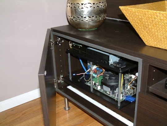

Onderstaande twee plaatjes vond ik op Ikea Hackers:
Daar kwam overigens ook mijn inspiratie voor een PC inbouw vandaan:

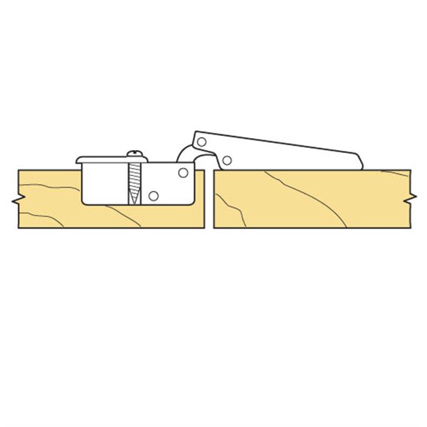

Heb ik misschien toch nog iets zinnigs te melden .... maar als eerste een vraag: Is het scharnier wat ik als plaatje heb bijgevoegd, het scharnier wat je gaat gebruiken voor de verdikte deur
Re: Ikea Besta verbouwen
Yep.
En inderdaad, die is normaal niet toepasbaar
Maar daar heb ik iets op gevonden...
Okay, er zijn speciale scharnieren in omloop, maar die heb ik even niet. (En het hele deurtje experiment is mogelijk niet definitief, dus eerst even spelen met de mogelijkheden.)SARK schreef:Nu ben ik natuurlijk heel nieuwsgierig
Het plan is simpelweg om het scharnier iets naar voren te verschuiven. Volgens mij lukt dat 'net' (en hopelijk niet op zijn Fries

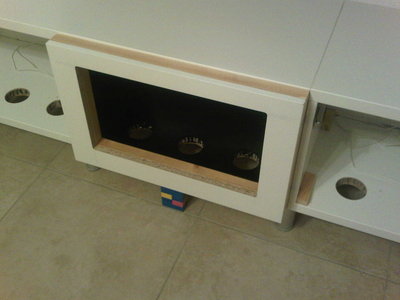

Toch wel een beetje dom van me: dit deurtje hoeft eigenlijk verder helemaal niet open te kunnen, behalve als ik ergens iets moet veranderen... Ik had dus rustig de dikke versie met normale scharnieren kunnen monteren, ik kan immers altijd het deurtje ernaast opendoen waardoor het elkaar nooit in de weg zou zitten... Dom dom dom.
Affijn, malletje en veel zaagsel later...
Proefpassen met een beetje Lego
Maken we het wel op derde kerstdag af denk ik... Muv. het deurtje, uiteraard, dat zal wel weer honderd keer schuren en plamuren worden... Als ik het zo houd, want helemaal zeker ben ik nog niet...

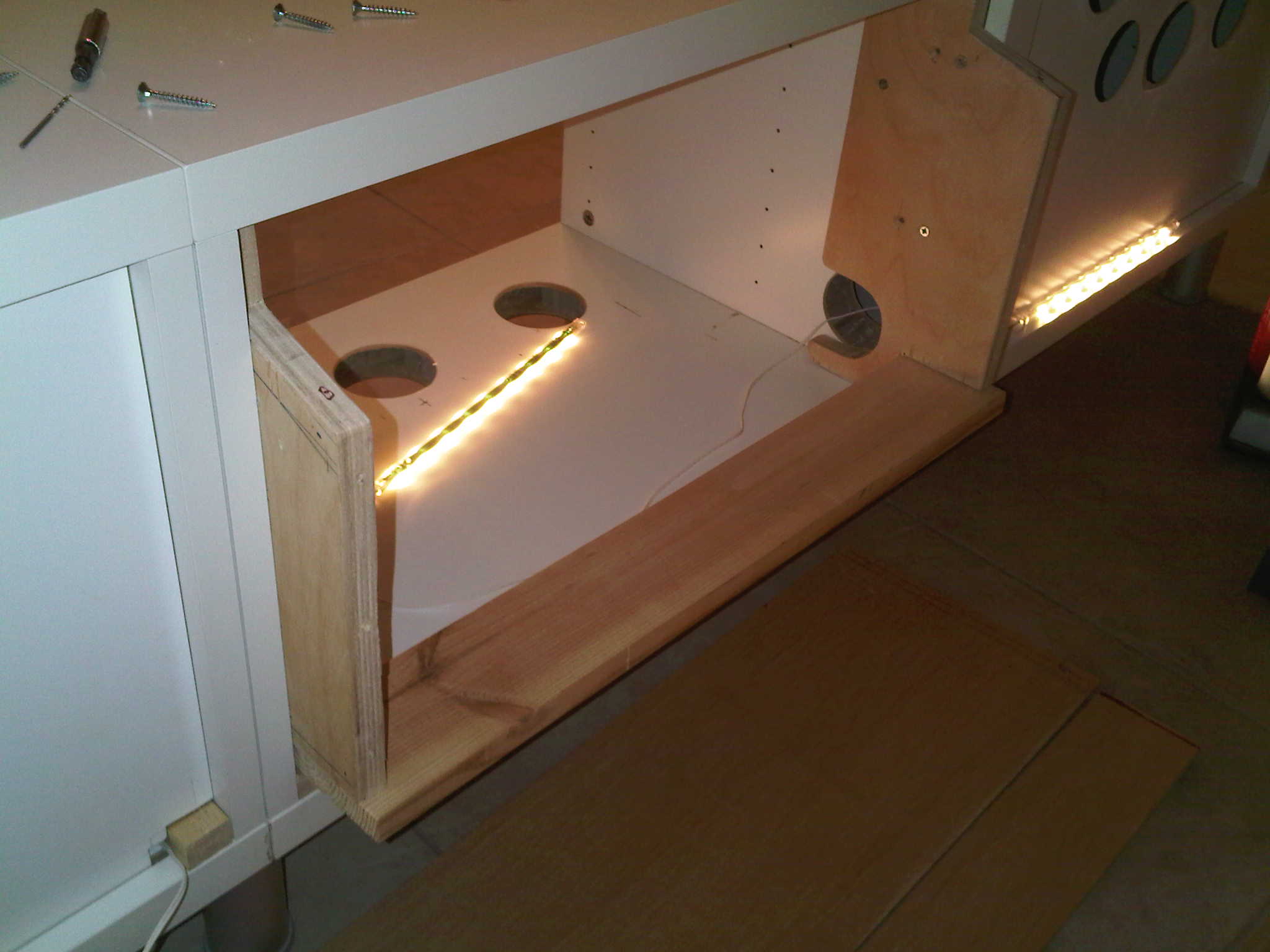

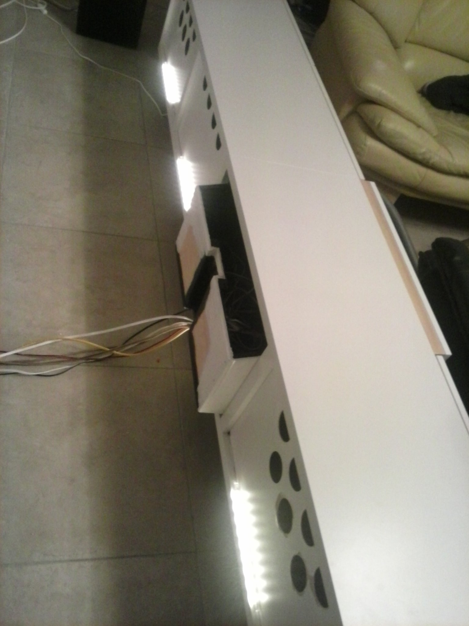

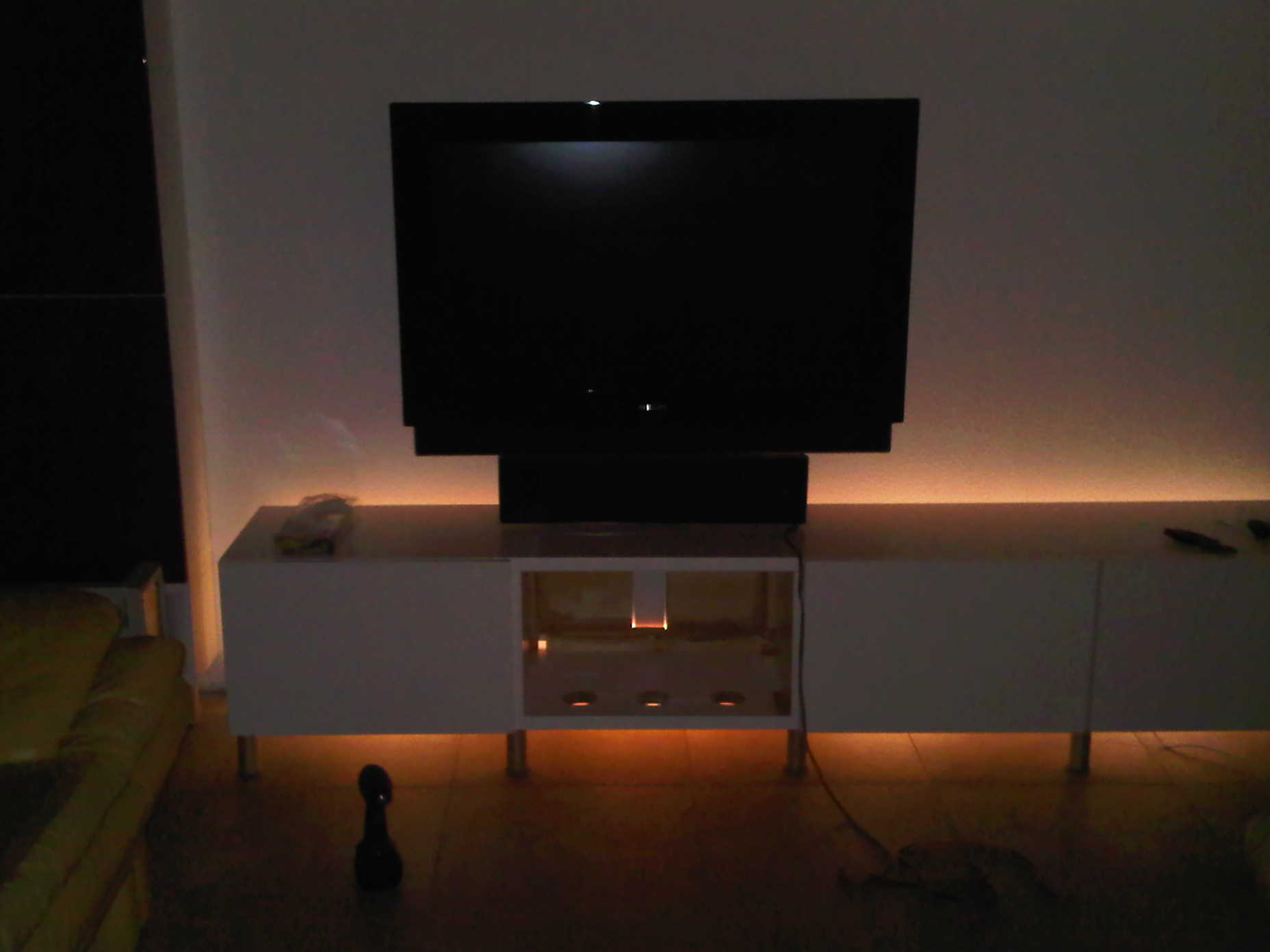

Alles zit in elkaar, muv. bovenblad, wat verf (veel werk
) en het bovenblad. Zijn nog wat dingetjes binnenin welke ik wil veranderen.
Natuurlijk is daar de plint, want alle kabels moeten uit zicht (Attema K-nogiets).
En aangezien ik toch kerstverlichting over had...
(Dioder, alles uit zweden
Het rare knikje achter in de 'uitbouw' is zo gemaakt, dat alle vier de ledstrips dezelfde schaduw werpen op de muur erachter, en op de grond eronder. Dat was iets puzzelen, maar ik wilde onder alle vier de secties hetzelfde licht, en GEEN licht in het deel met de versterker. Vandaar dan ook dat sommige delen wit en andere zwart zijn geverfd. (Onder de uitbouw in het midden zit dus de 4e ledstrip.)
De diepte van de uitbouw is gelijk aan de afstand tot de muur. De inkeping in de uitbouw valt precies over het K-nogiets profiel waar alle bekabeling in verborgen is.

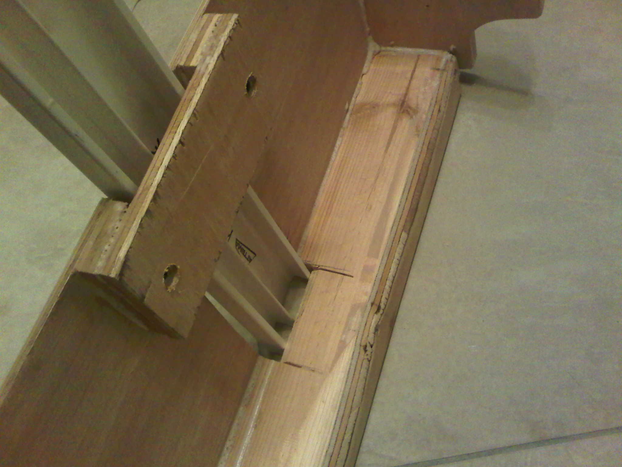

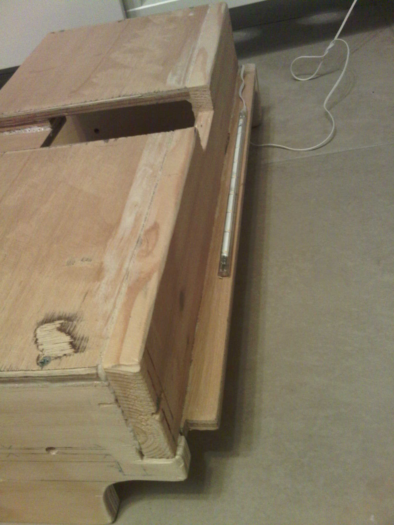

Details van het bakje...
Restmateriaal, en daardoor allemaal een beetje te zwaar... Maar goed, het gaat allemaal om het eind resultaat, hier een proef opstelling:
Omdat er verlichting achter en onder kwam wilde ik dus dat 'dubbele pootje' weg hebben, had ik er geen verlichting onder gehangen dan had ik het pootje waarschijnlijk laten zitten.
