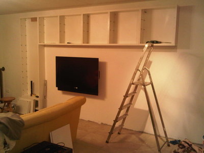

Op de muur zat al een (oude) 20 cm diepe Besta van Ikea (niet meer leverbaar). Hele zaakje moest omhoog, dus een extra element zelf gemaakt. 60 breed 20 diep 26 hoog, is het kleine bakje onder de zaklantaarn, ja daar, links beneden achter die planken en deurtjes :-)
Hier is alles van de muur af geweest en iets hoger teruggeplaatst.
