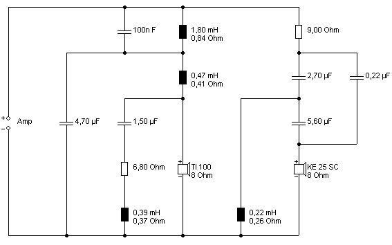

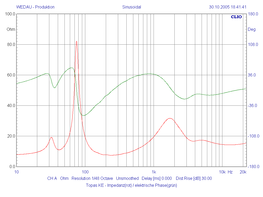

Ik denk dat ik het filter van de speakers toch moet aanpassen ivm impedantie die op dit moment niet ideaal is voor een buizenversterker.
Maar zal de oscillatie dan ook verdwijnen?

Als toevoeging vinden jullie het huidige filter van de speaker en de impedantie.

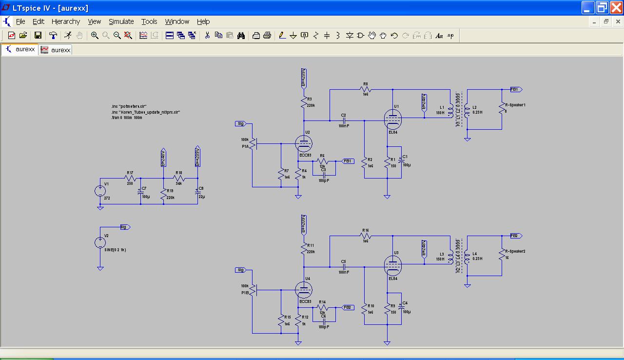

De simulatie geeft echter geen problemen
aurexx.zip
(13.27 KiB) 33 keer gedownload

Ik zie dat je wel die condensatoren over de 12k weerstanden hebt zitten.
Dus moet het wel helpen?
nl3prc
Berichten: 1305
Locatie: Den Helder
Re: Theorexx (84SE) Topas KE oscillatie probleem
Bericht door nl3prc »
Ook zonder werkt het naar behoren maar ja theorie is natuurlijk niet de praktijk
Oscillaties kunnen ook nog optreden door de buizen zelf het zogenaamde microphonics.
Hier zijn dan trillingen de oorzaak
